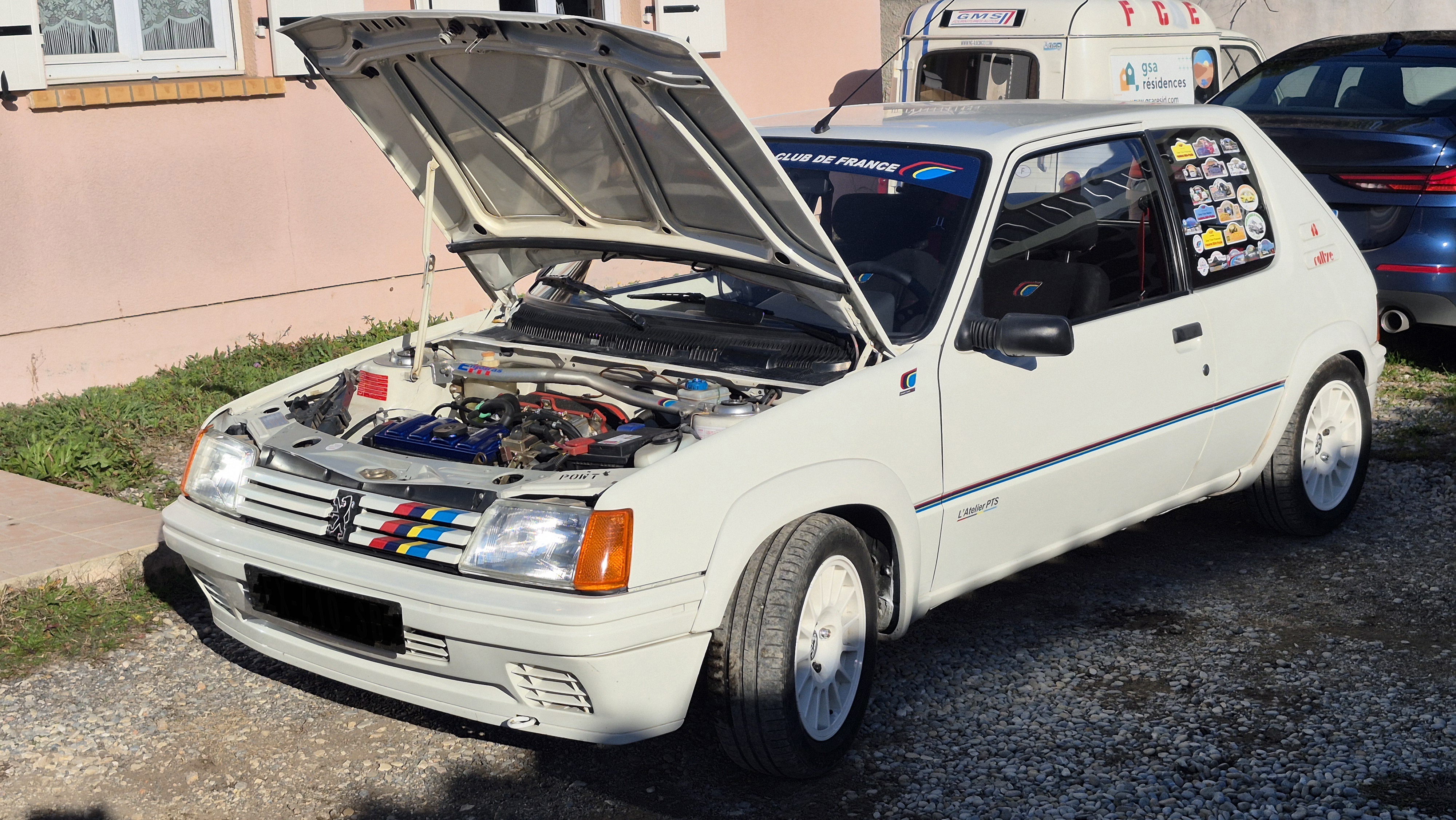

La suite ce week-end avec le remplacementdu silent-bloc côté distribution
Le remplacement des feux AR ph2 par des Ph1 et reprise du faisceau:
Et dernier coup de propre avant de la ramener le week-end prochain :ok:

Livraison cet après-midi :ok:
...et récupération de la mienne qui était restée chez Sophie :D

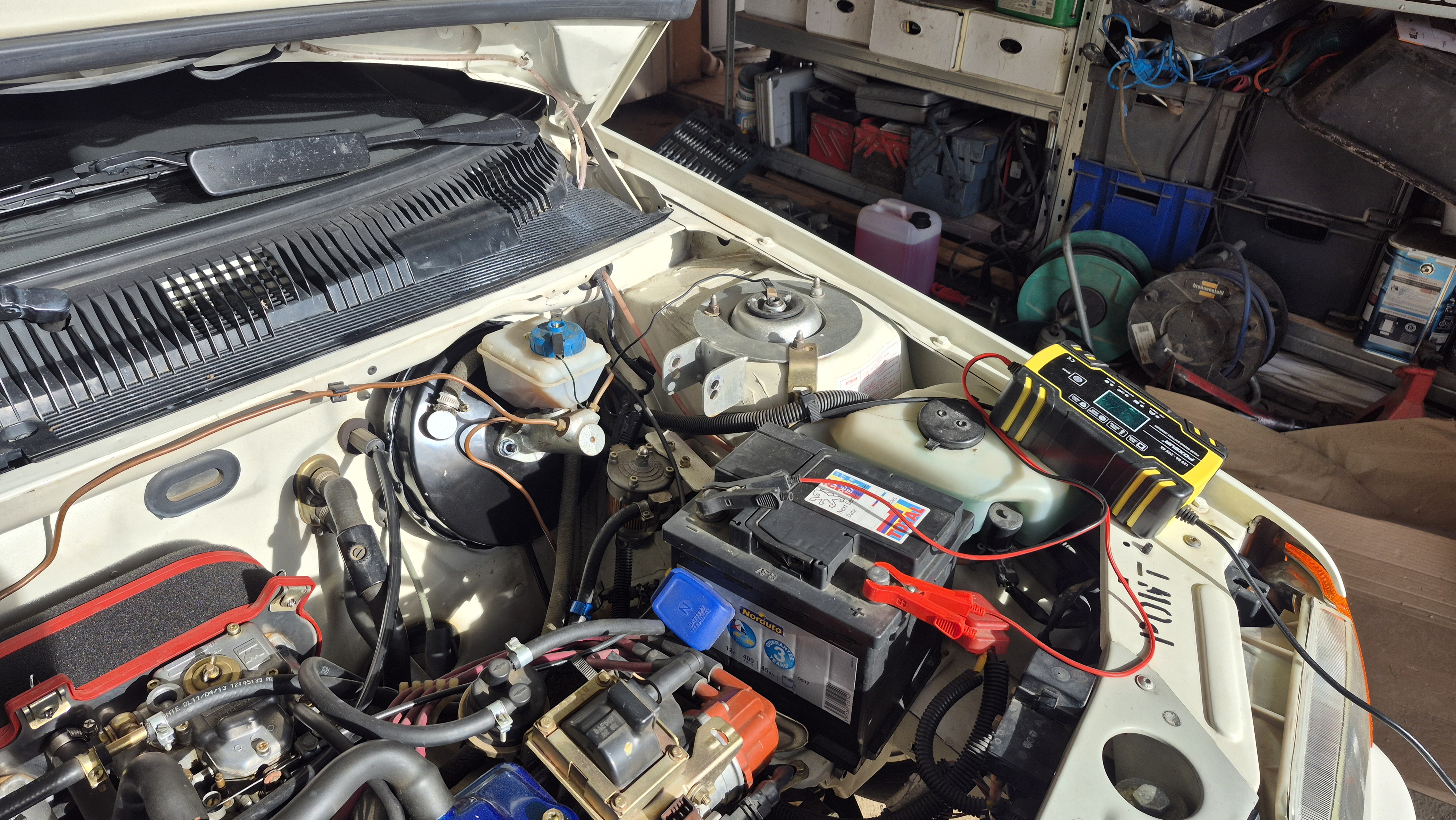

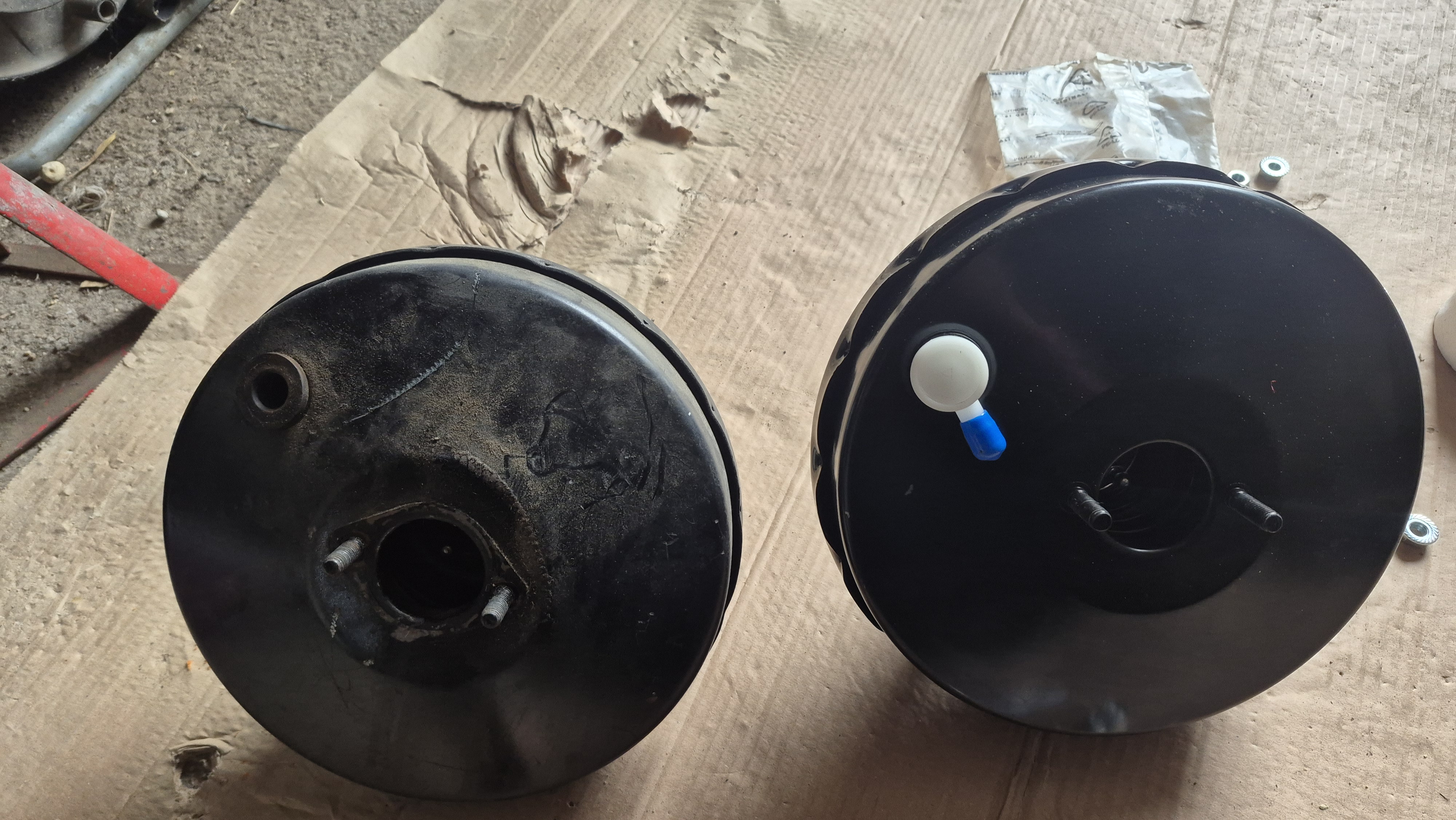

Après avoir contrôlé le clapet qui est ok, j'ai contrôlé le mastervac : je n'ai aucune différence de freinage moteur arrêté ou tournant :blink:
Je vais donc remplacer le mastervac, j'hésite aussi à en profiter pour monter un MC en 23,8 que j'ai en stock... :unsure:

Mastervac reçu aujourd'hui : :ok:
Je sais déjà ce que je vais faire demain! :mrgreen:

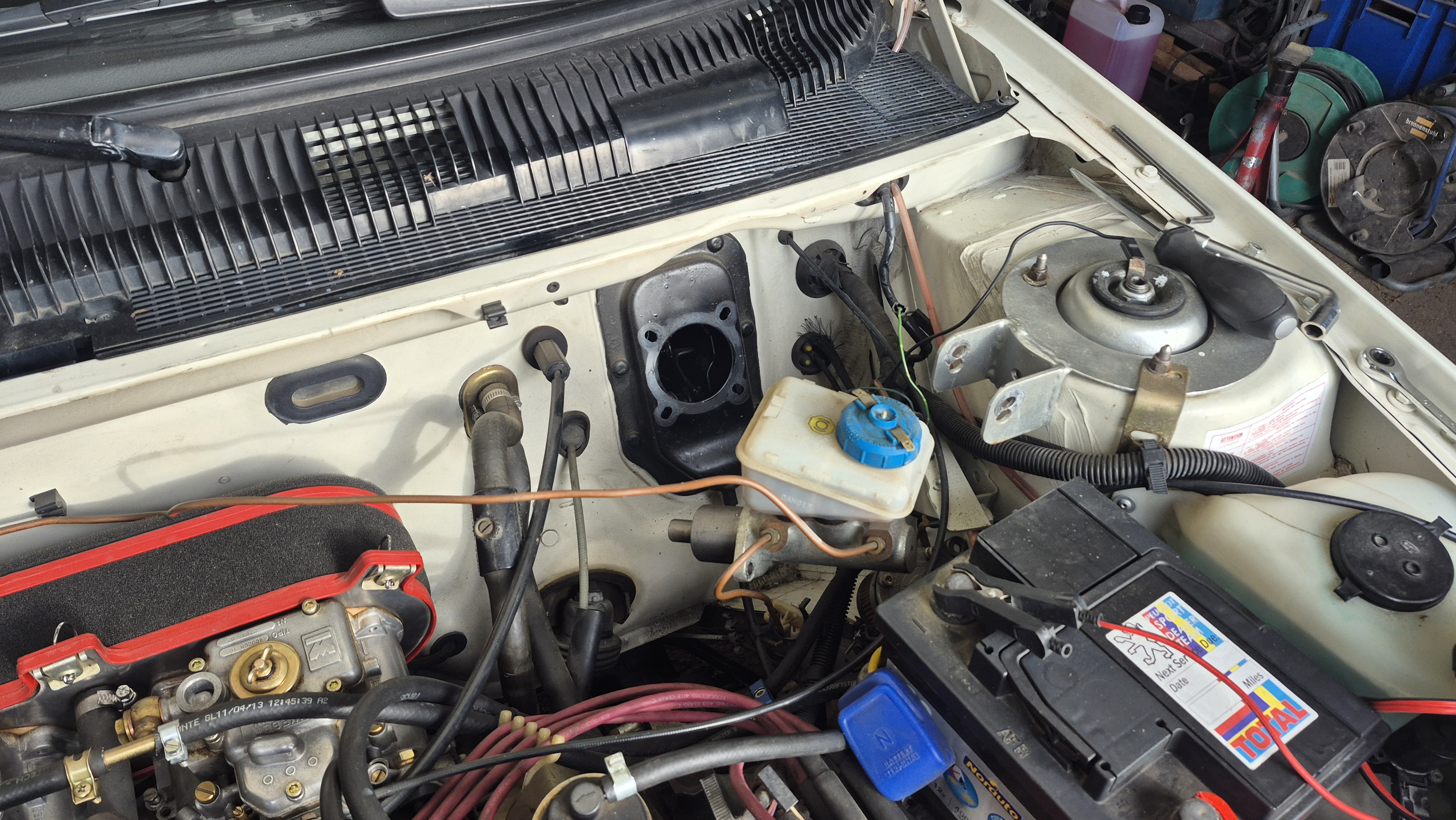

:ok: Voilà c'est fait et apparemment mon problème venait bien de là : j'ai retrouvé du mordant dès que je touche la pédale : <oo>
Messages : 13555
Has thanked : 508 times
Been thanked : 1140 times
Re: Ma 205 Rallye 1989
Par contre maintenant j'ai un claquement dans la pédale en freinant (uniquement moteur en marche) :blink:

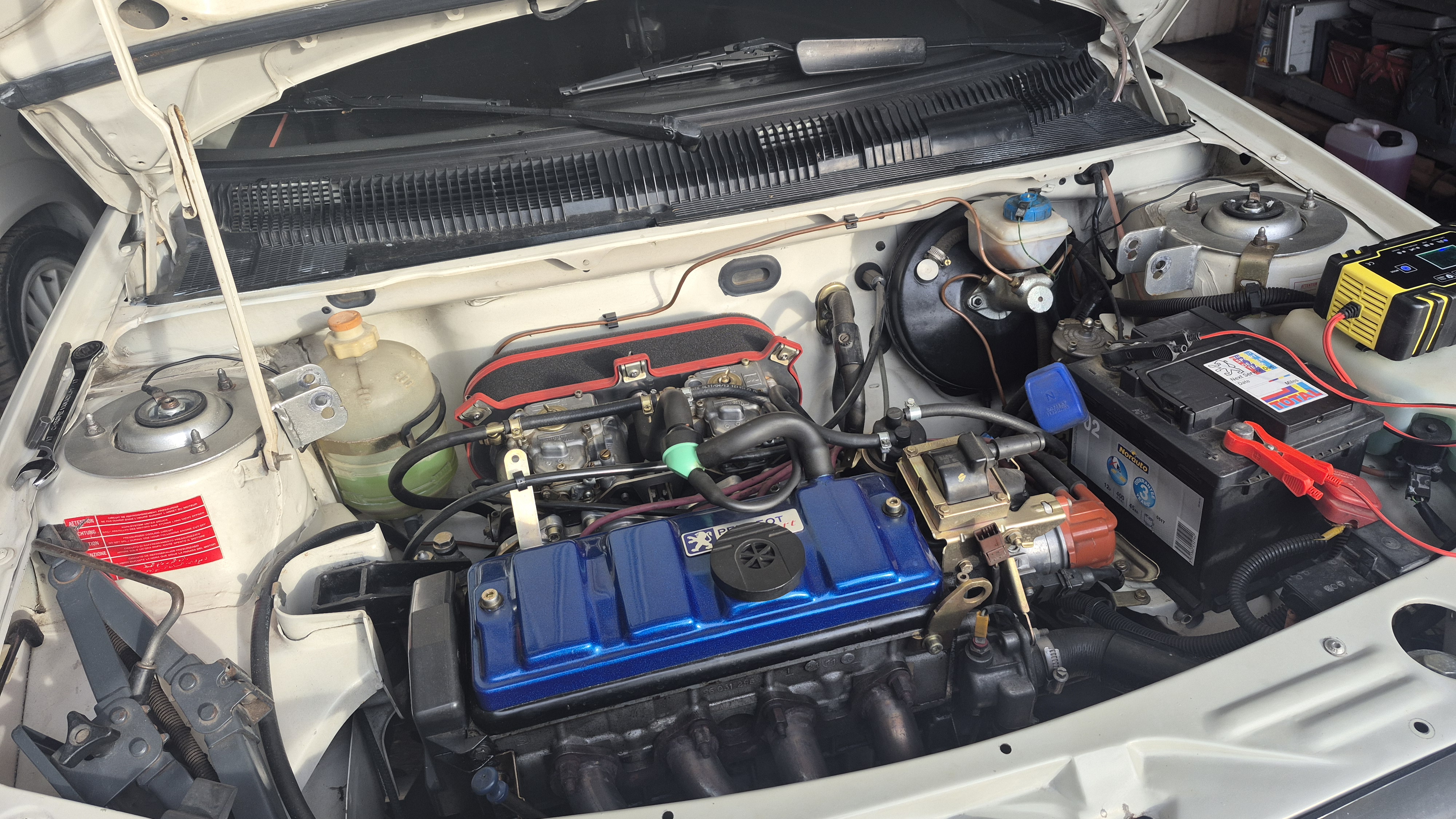

Ce matin, j'ai recontrolé tous les serrages, j'en ai profité pour refaire une purge et toujours ce claquement ! :blink:
Demain matin je vais rouler (prudemment) pour me rendre à l'hivernale d'Eyguières avec François 13, ça va me permettre de tester l'efficacité du freinage et voir si le claquement s'atténue un peu après roulage, ensuite je pense que je vais devoir redemonter ! :crying:

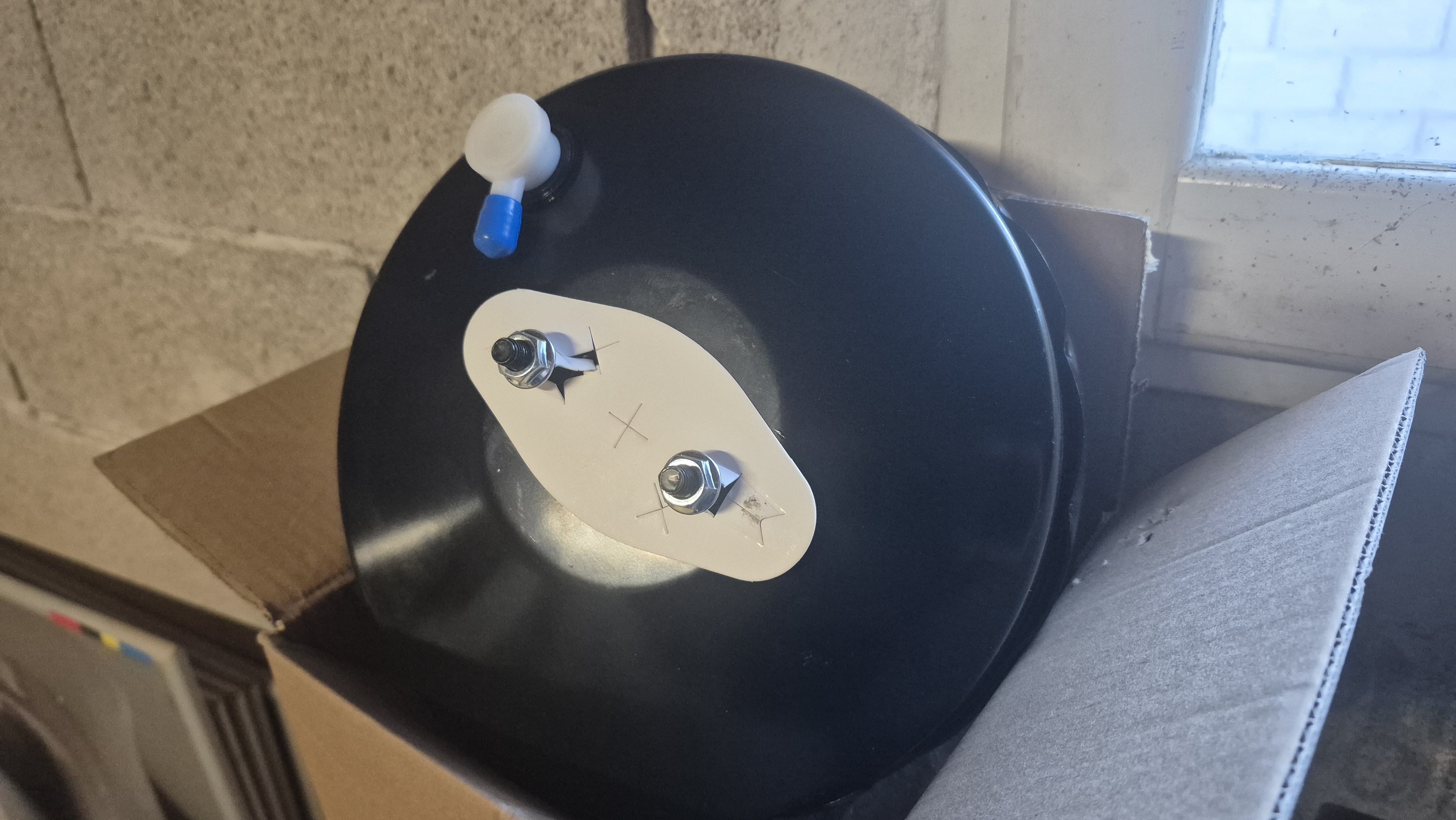

En efficacité, ça a l'air d'aller mieux côté mordant mais toujours ce gros claquement :crying:
Un pote que j'ai vu ce matin va me donner un mastervac neuf (origine Peugeot), je vais essayer... :mellow:
