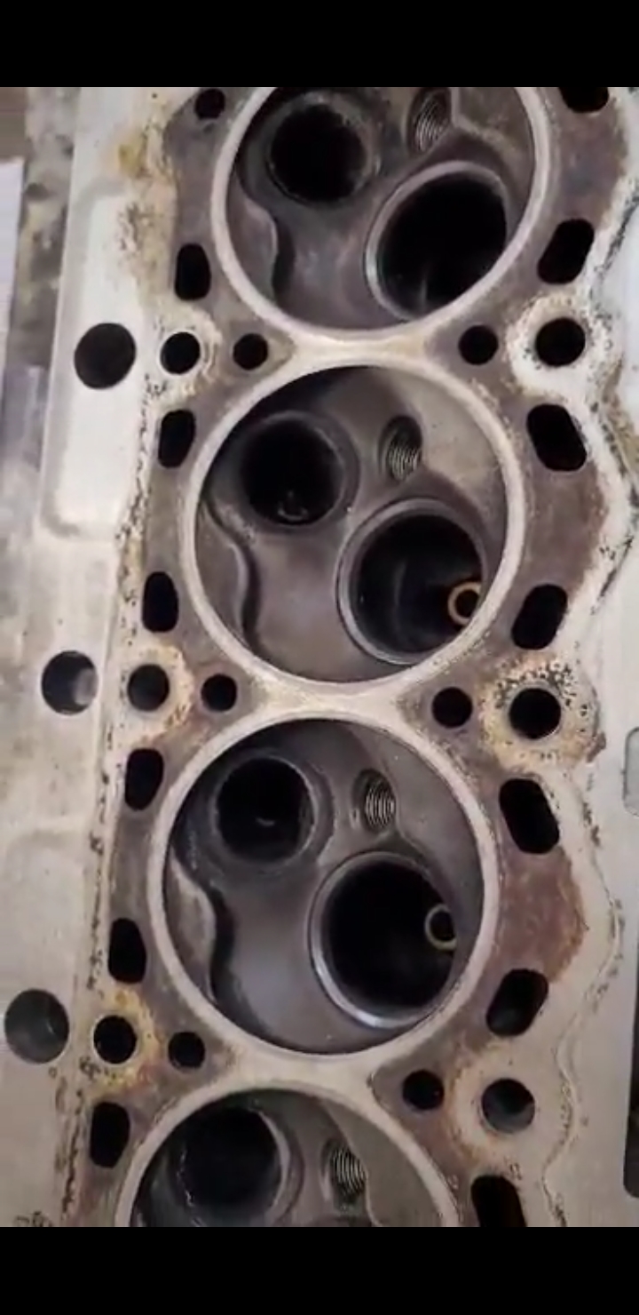

Suite des surprises côté culasse cette fois...
Les soupapes d'échappement ne sont plus étanches et il y a du jeu dans les guides.
A cela s'ajoute un défaut de planéité.
Changement des guides + rectif des sièges et du plan de joint à prévoir.

Par chance, un ami pour qui j'ai vendu un gros lot de pièces me fait un joli cadeau en m'offrant en retour une culasse complète améliorée, éprouvée et rectifiée
