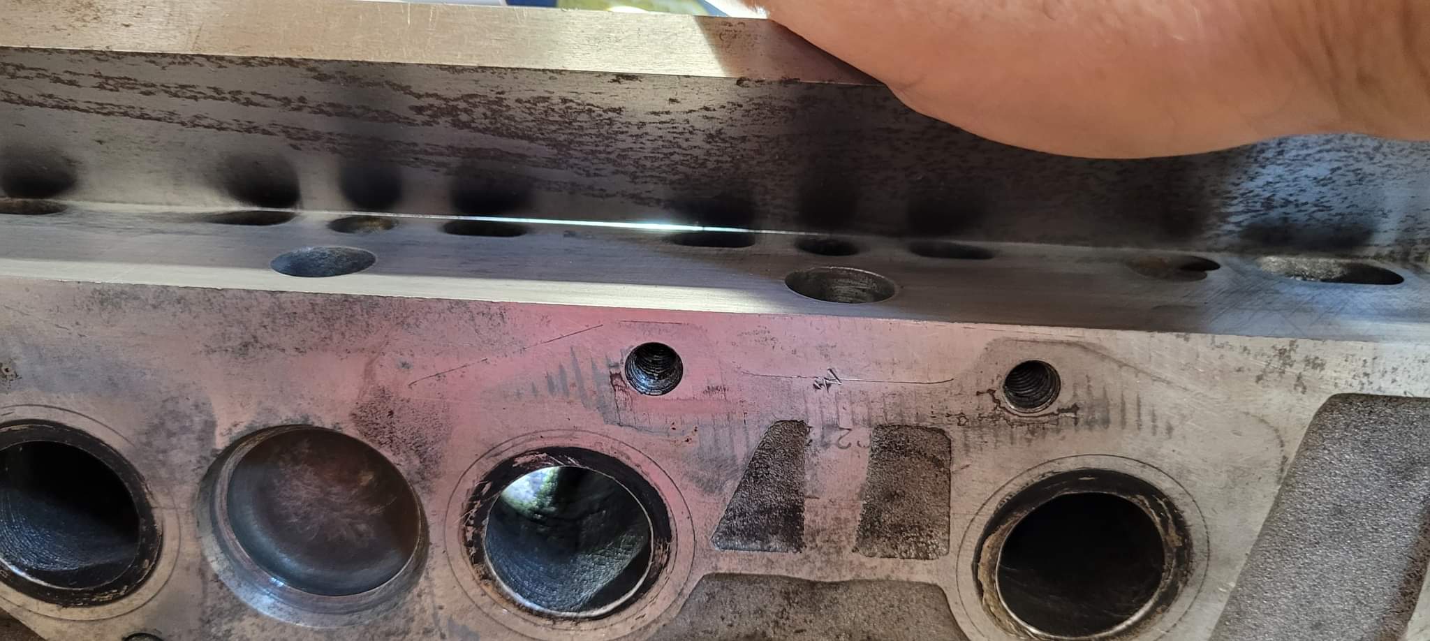

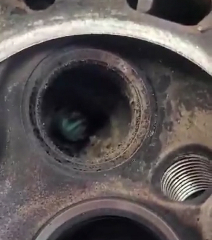

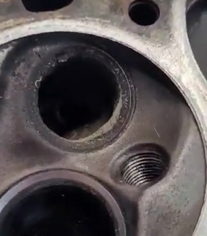

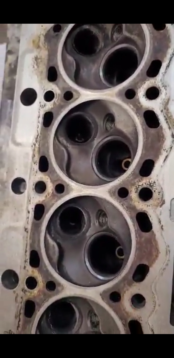

Suite des surprises côté culasse cette fois...
Les soupapes d'échappement ne sont plus étanches et il y a du jeu dans les guides.
A cela s'ajoute un défaut de planéité.
Changement des guides + rectif des sièges et du plan de joint à prévoir.

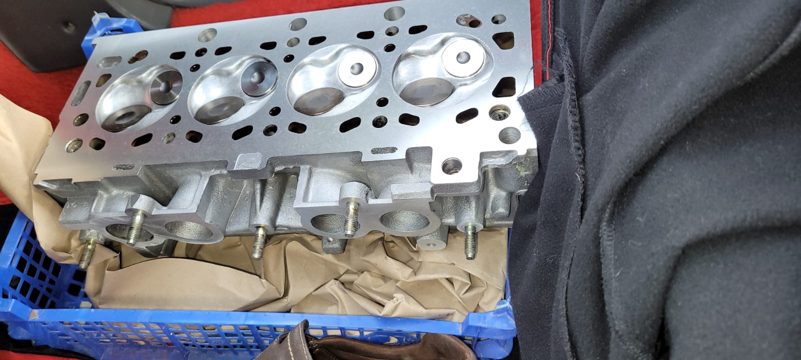

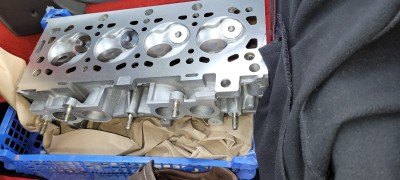

Par chance, un ami pour qui j'ai vendu un gros lot de pièces me fait un joli cadeau en m'offrant en retour une culasse complète améliorée, éprouvée et rectifiée
Qu'il en soit ici remercié :ok:

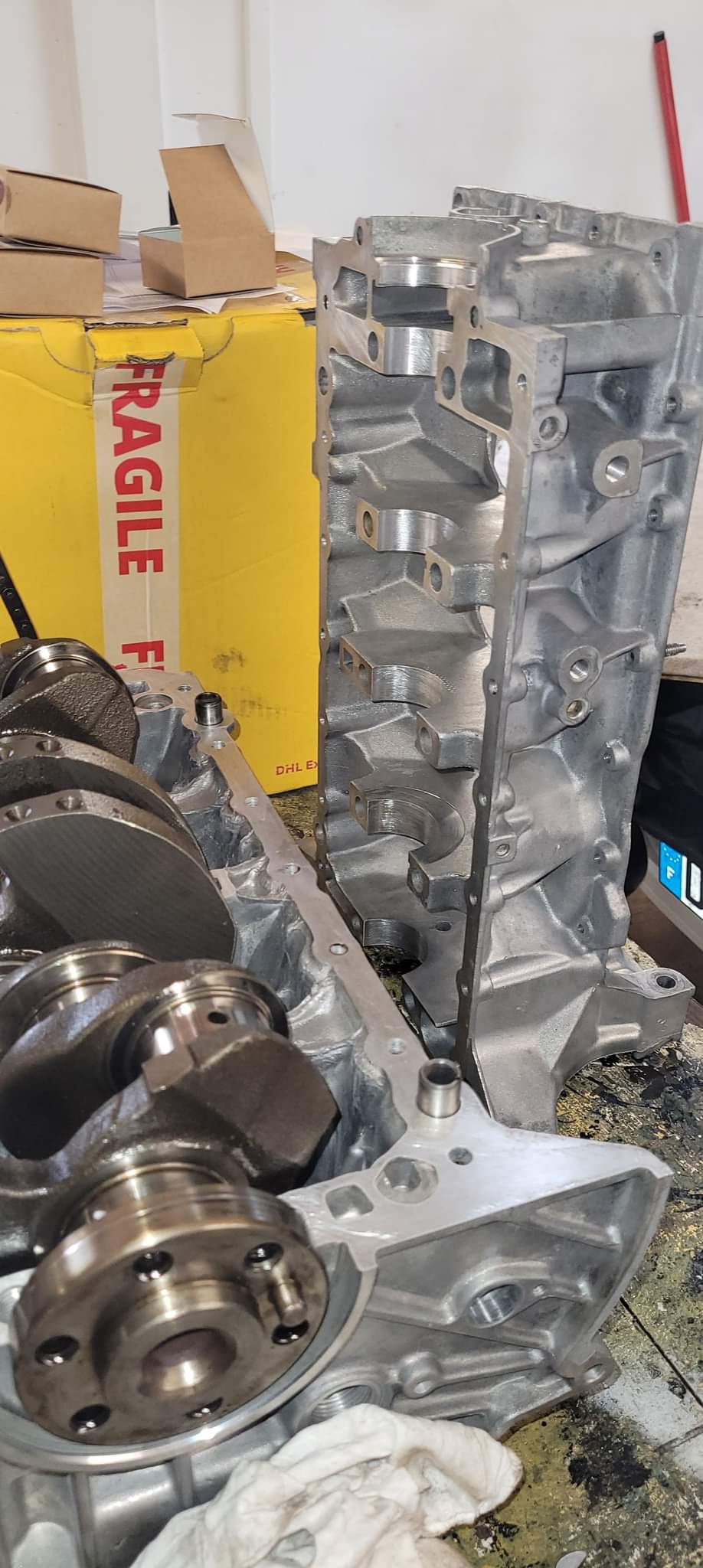

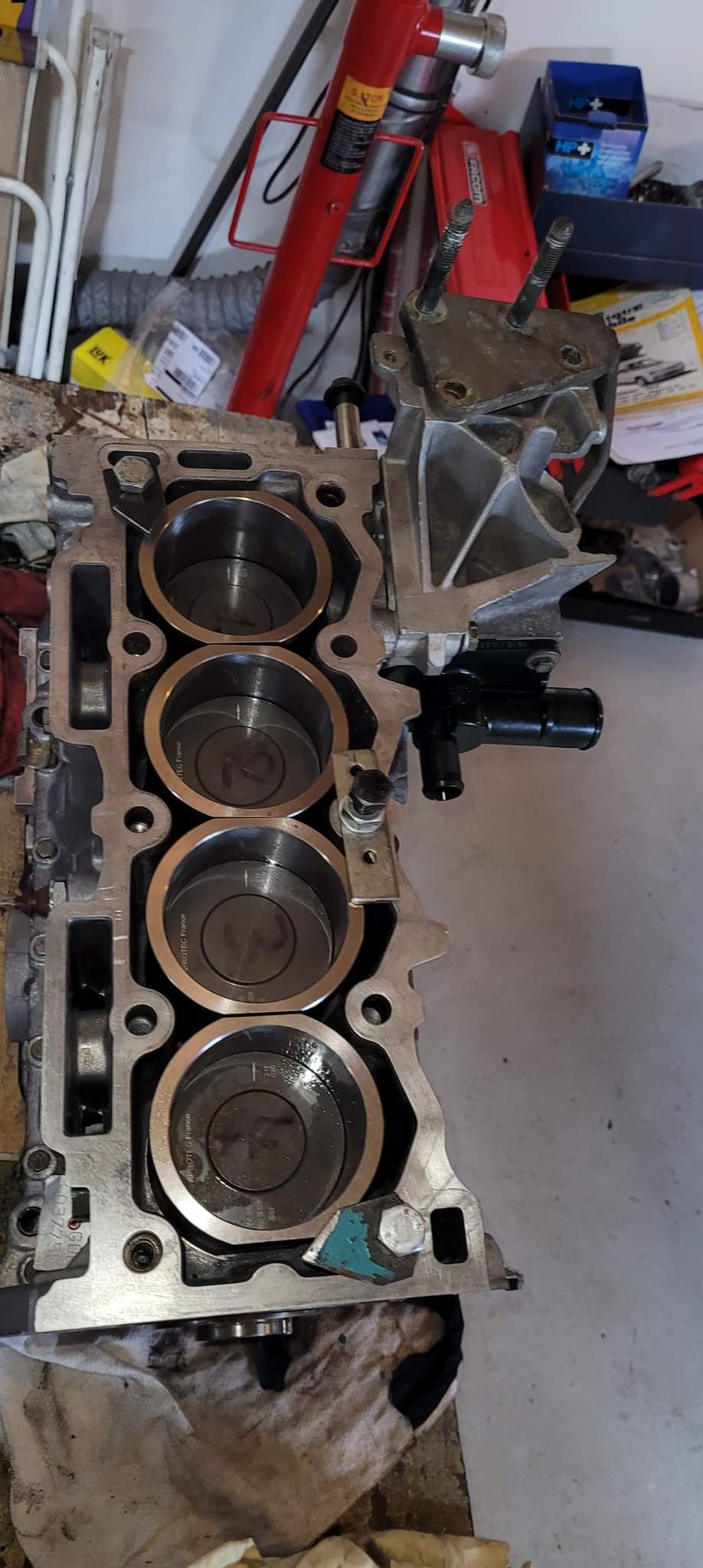

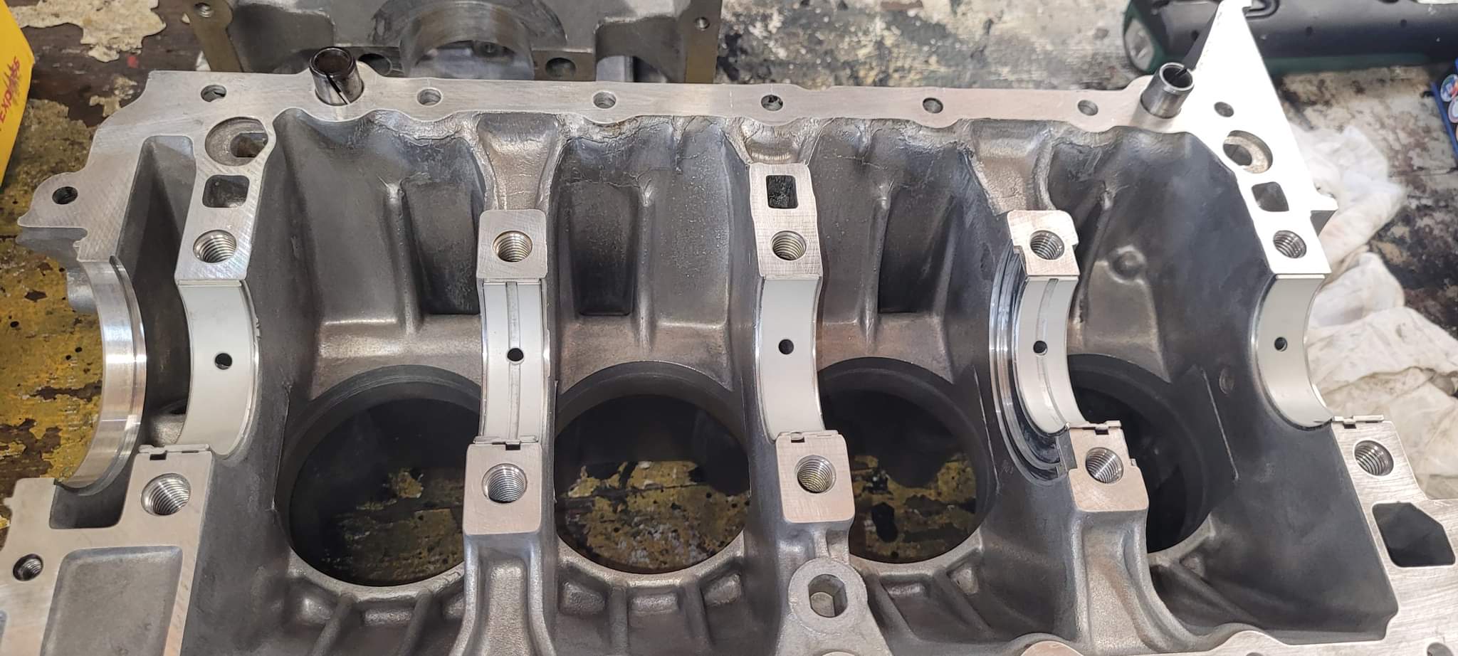

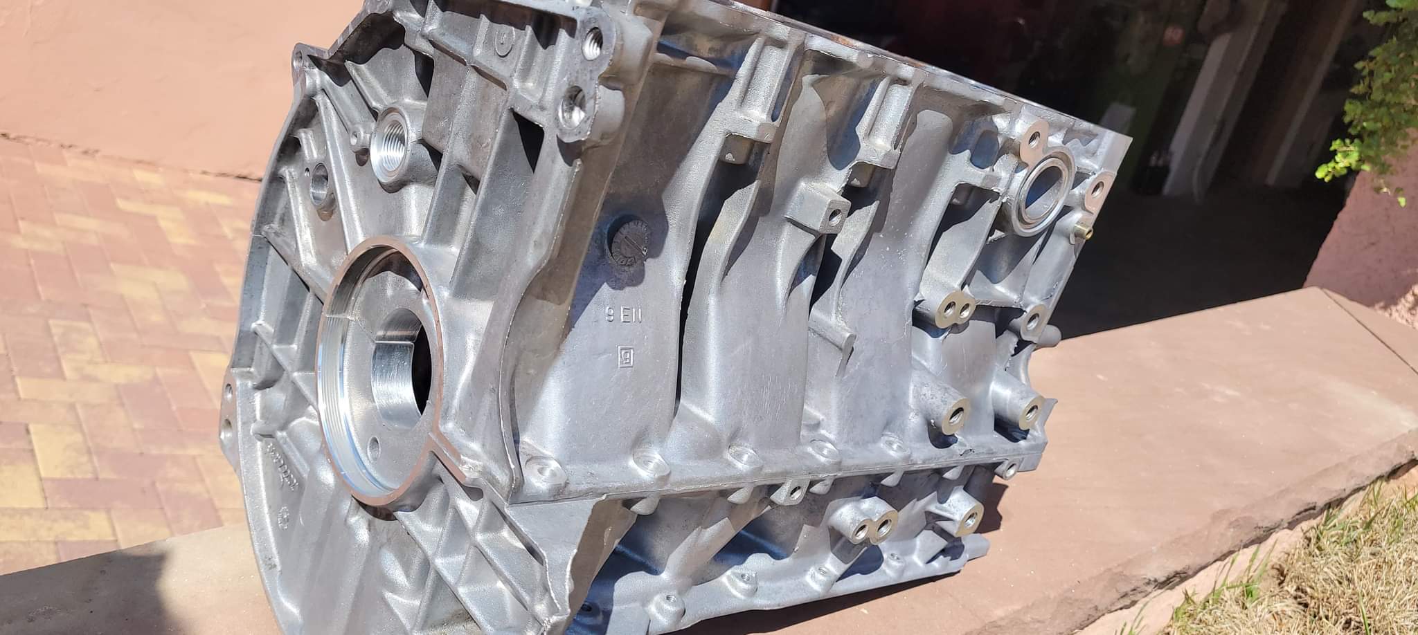

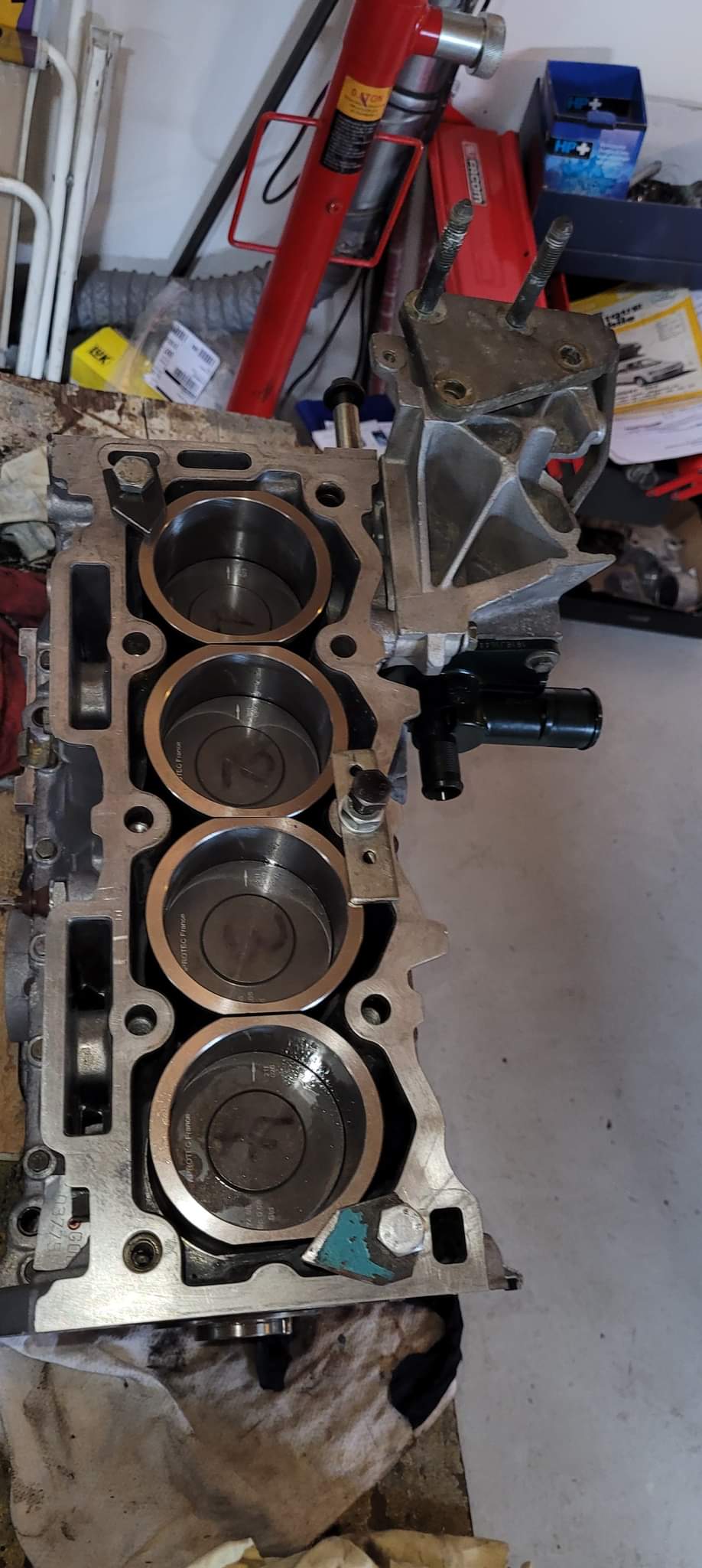

Un bon coup de propre au bloc avant remontage

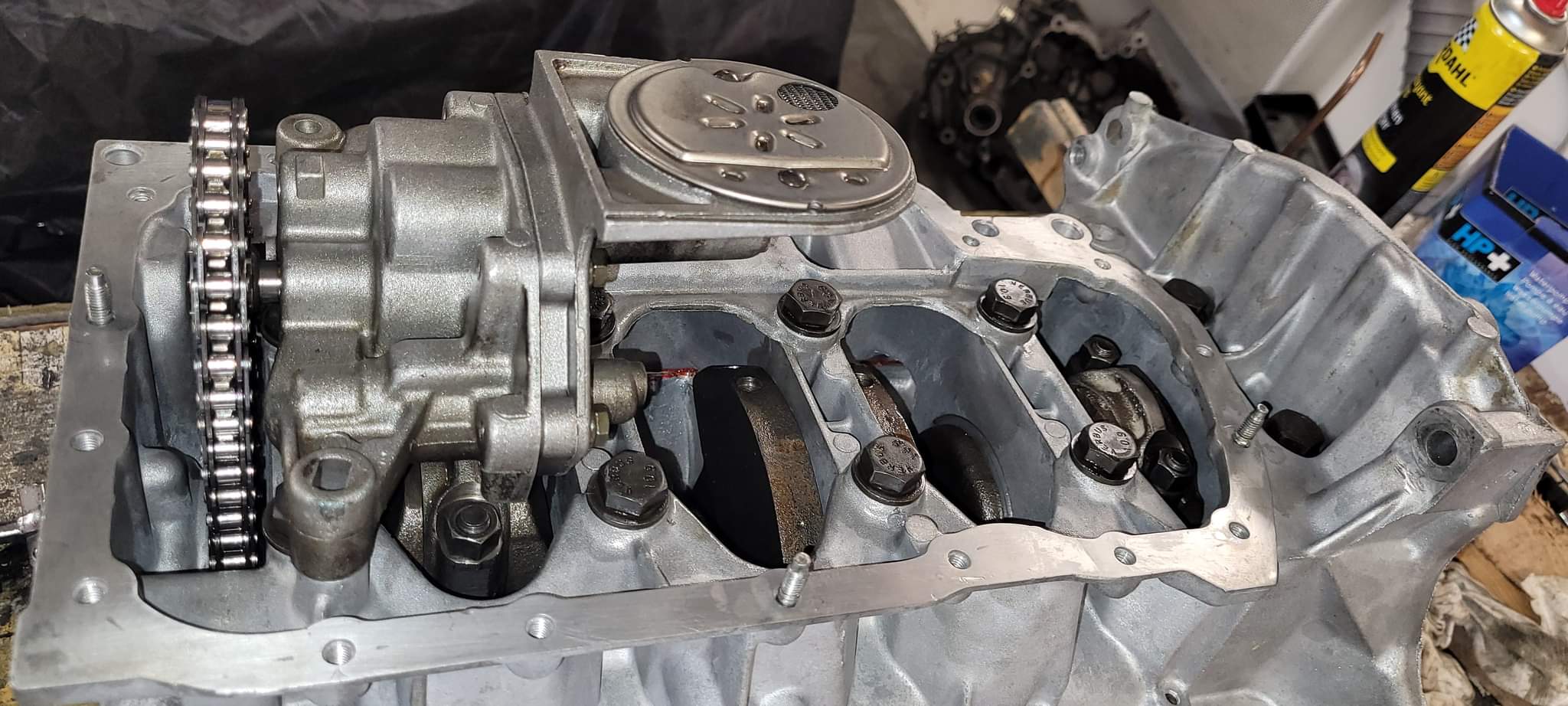

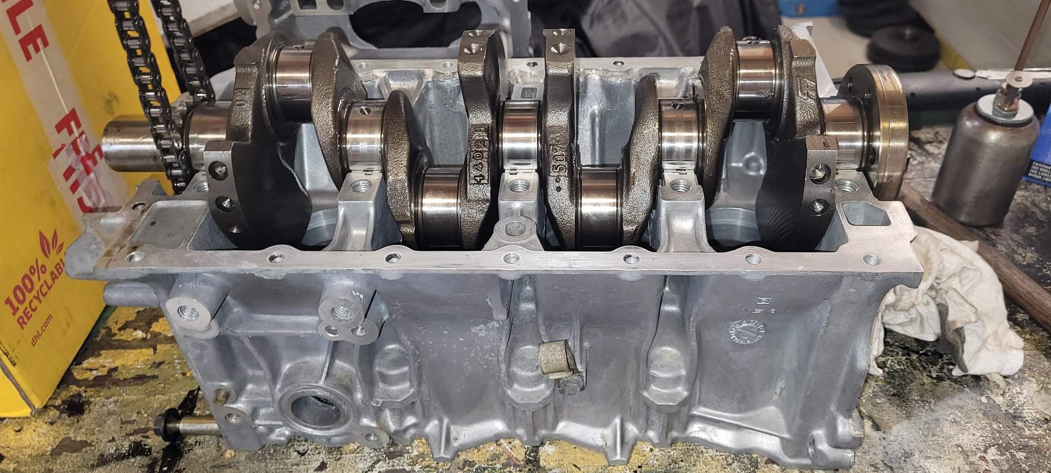

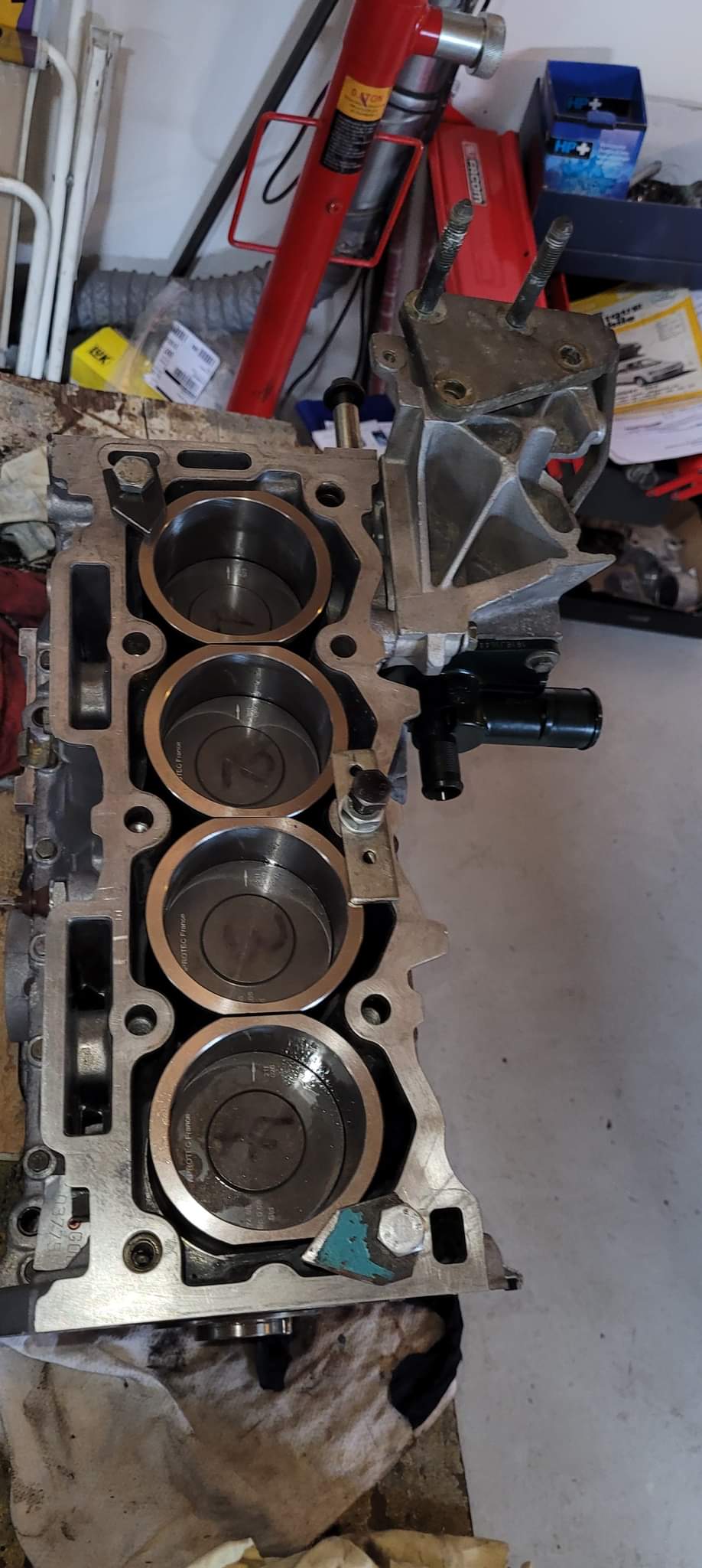

Début du remontage du bas moteur

Bravo va avance bien,
Olivier fait des miracles.
Ça va briller côté moteur, va falloir chausser les lunettes de soleil !! B)

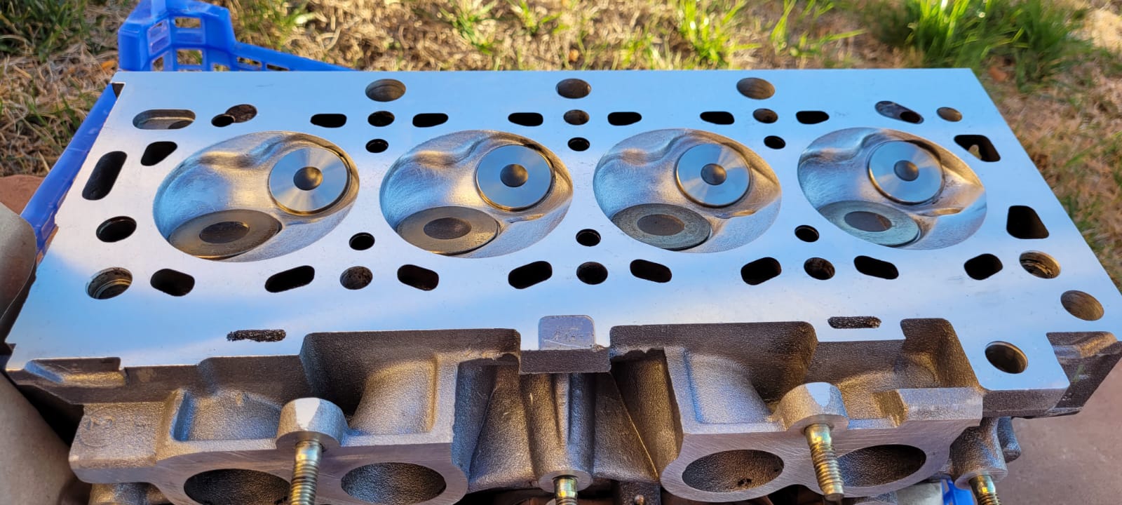

Sinon, la culasse est revenue de l'atelier, toute scintillante !

Je tenais à remercier de tout cœur, Cyril, pour la confiance qu'il m'à acordé,c'était un gros travail, qui à la base n'était pas trop prévu, je devais "juste" remplacer les segments, coussinets biellles, vilo etc etc et ça c'est terminé par un kit chemise -pistons.
