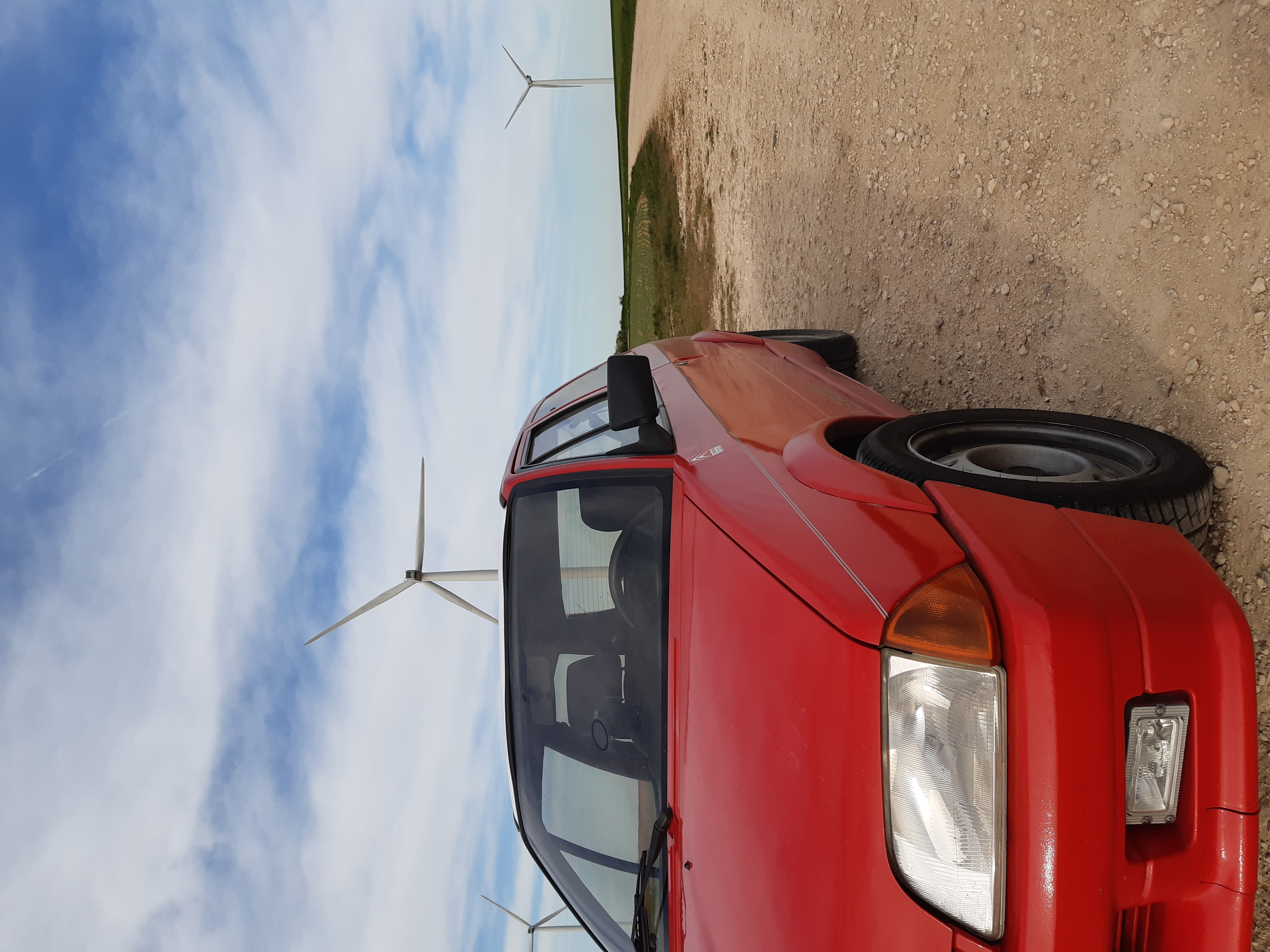

Road-trip à travers la Beauce
ou plutôt ramener le fiston chez sa mère,attestation qui allait bien donc
