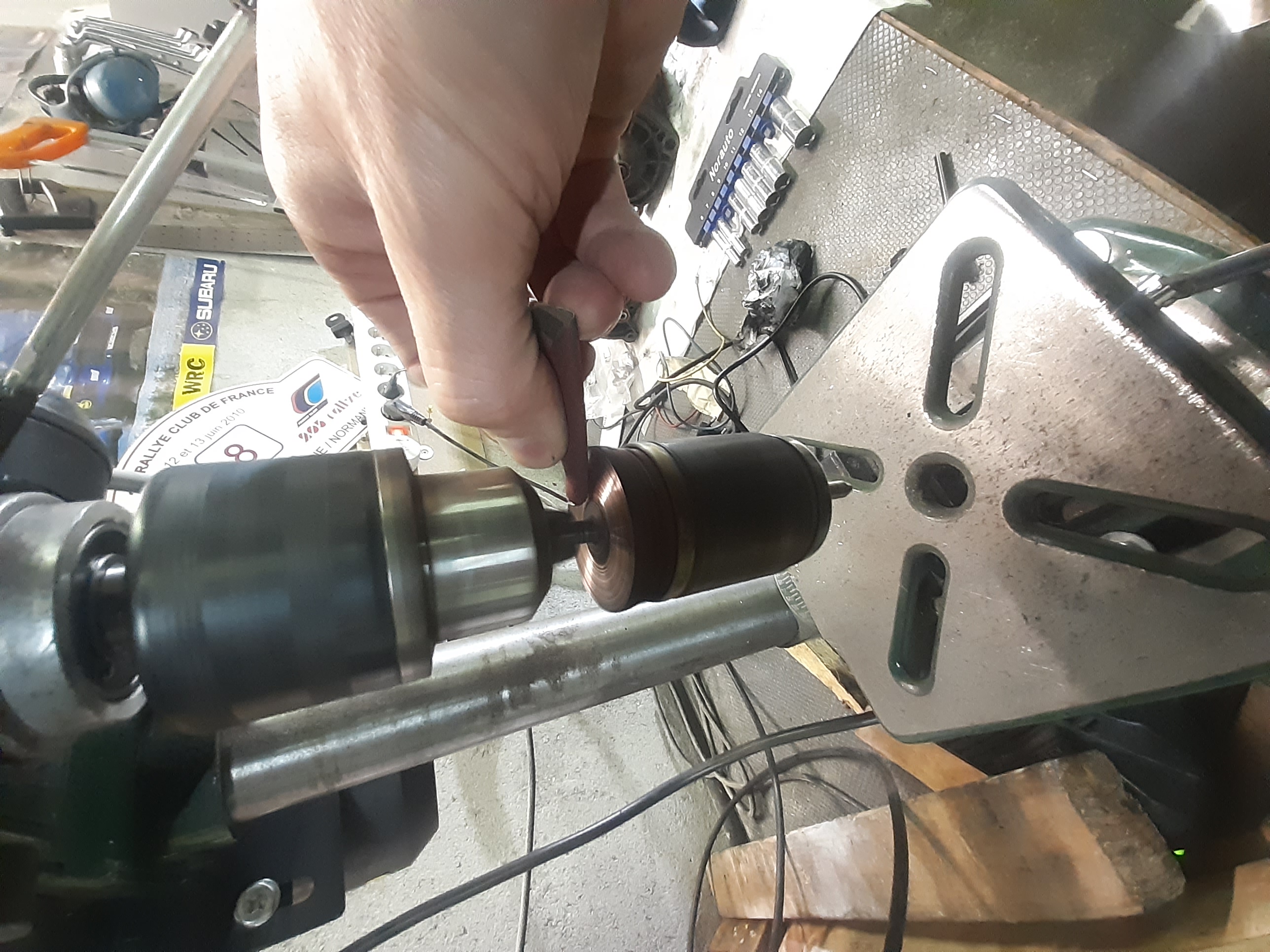

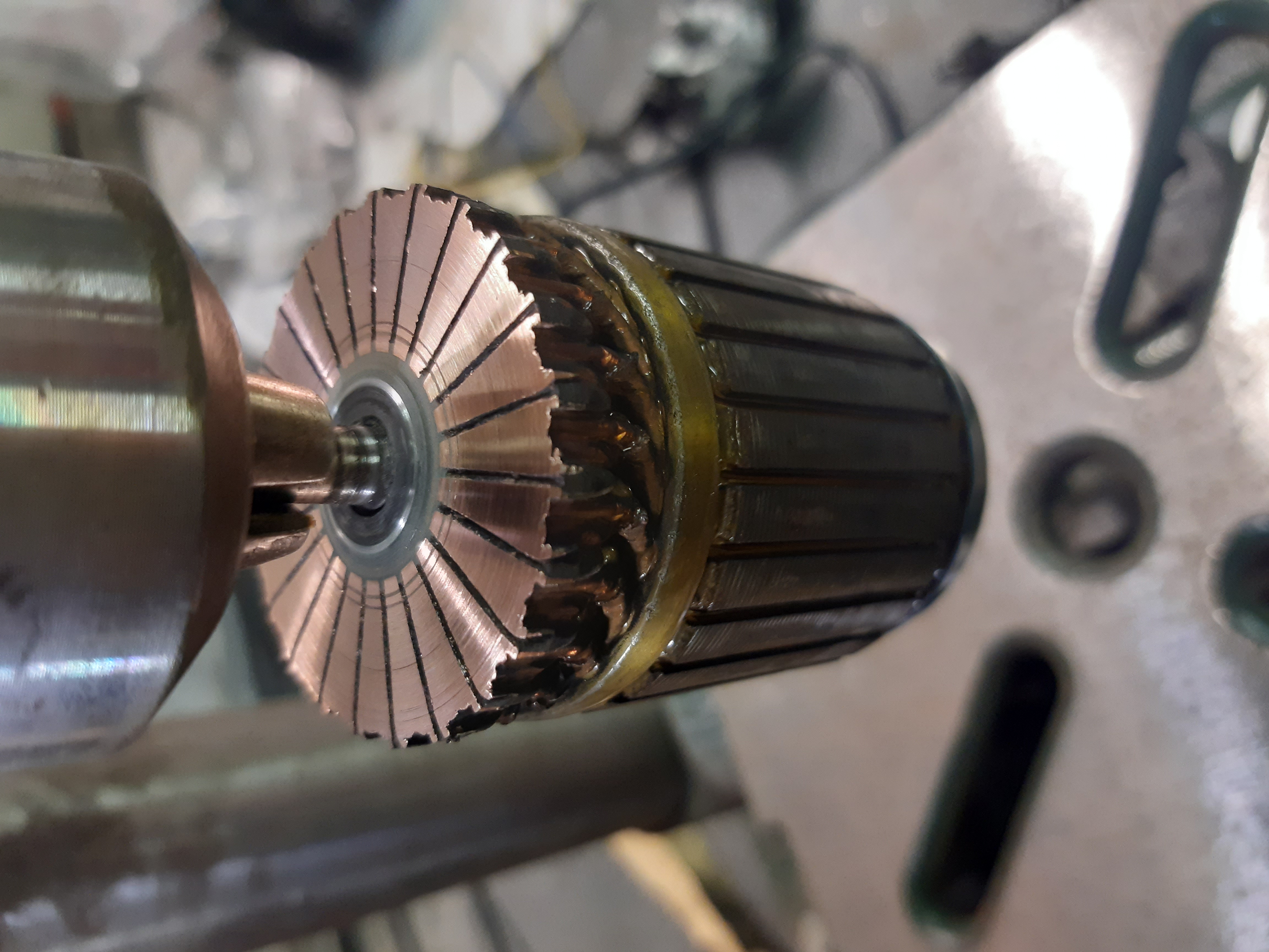

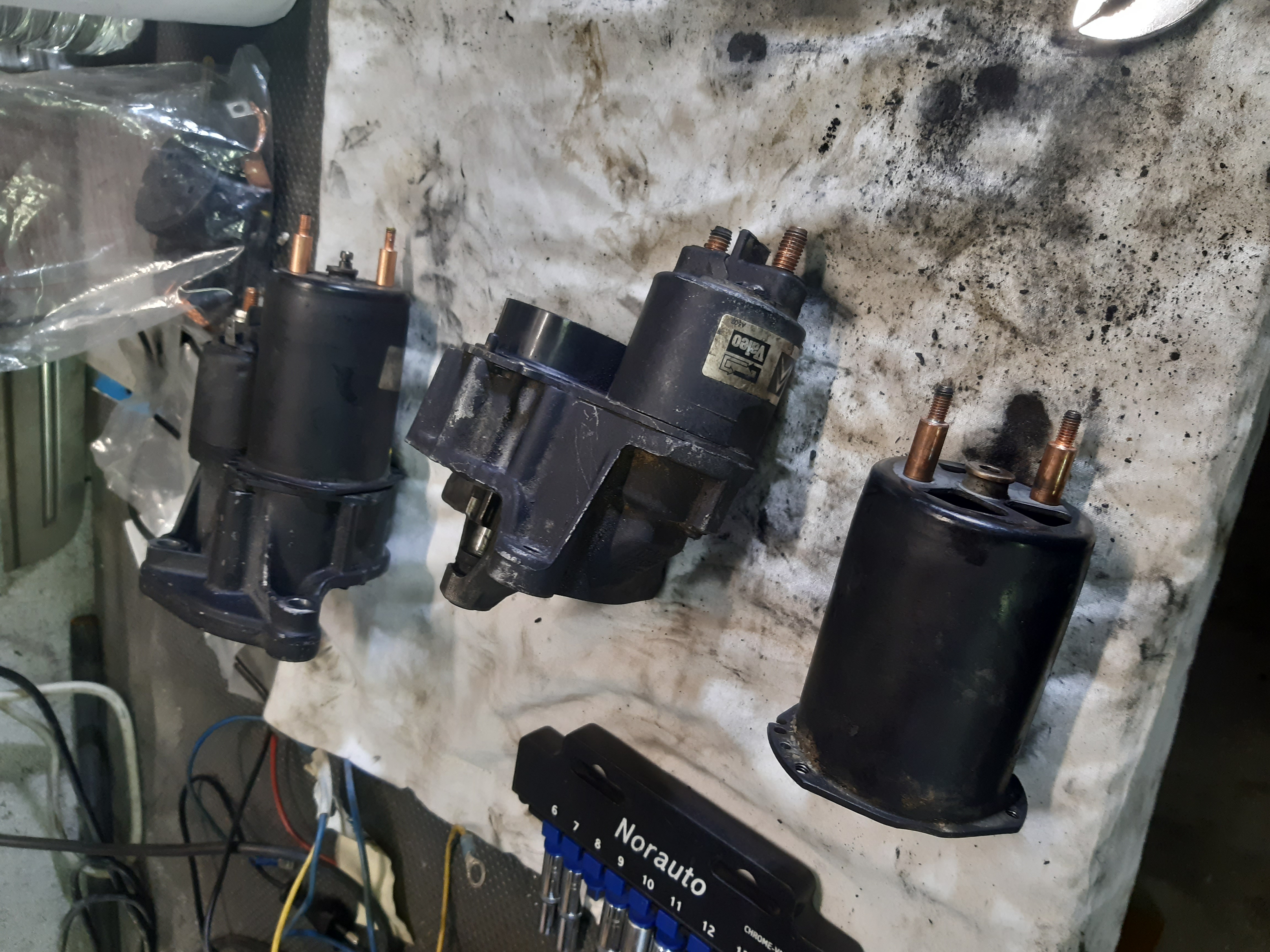

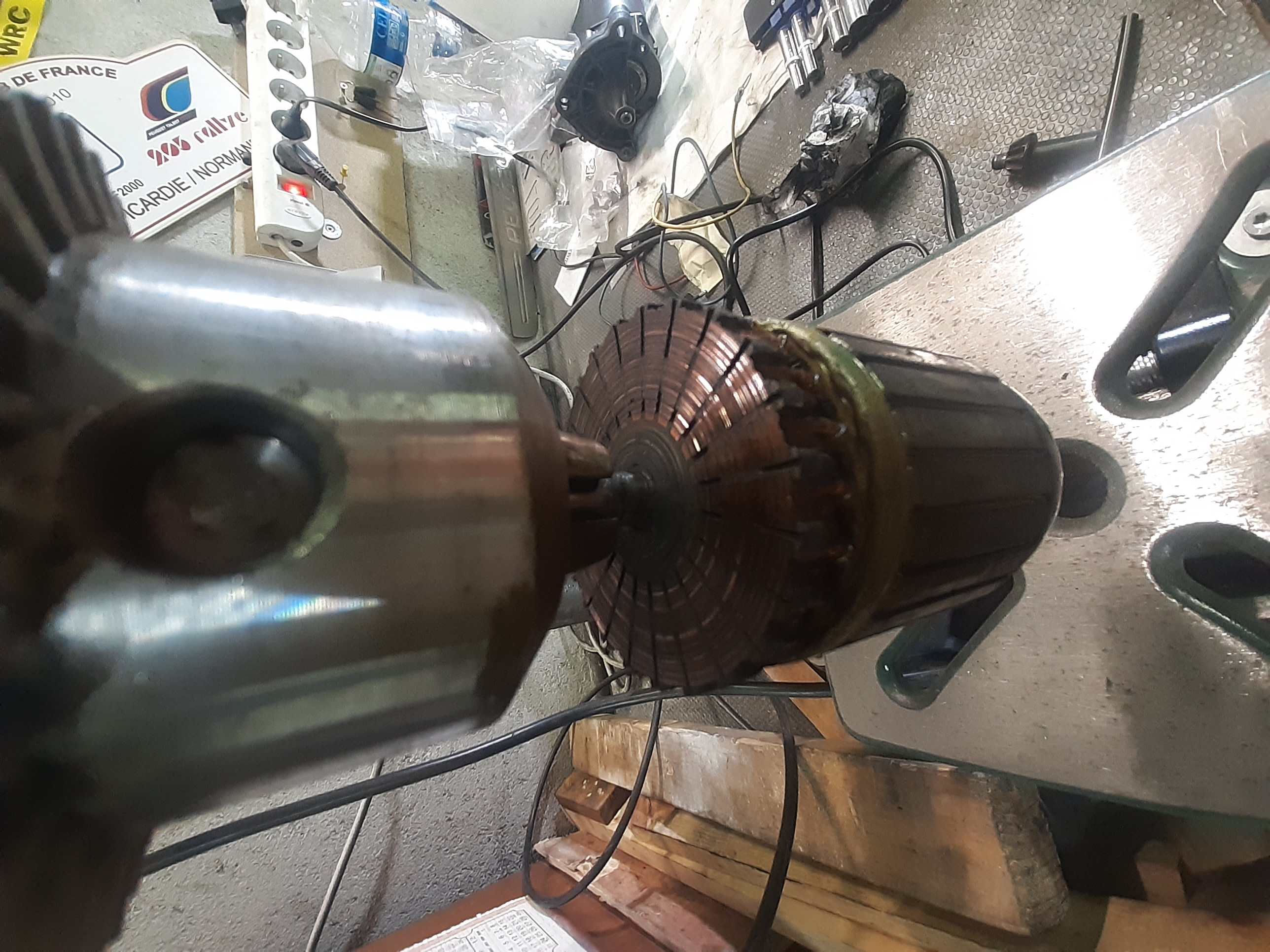

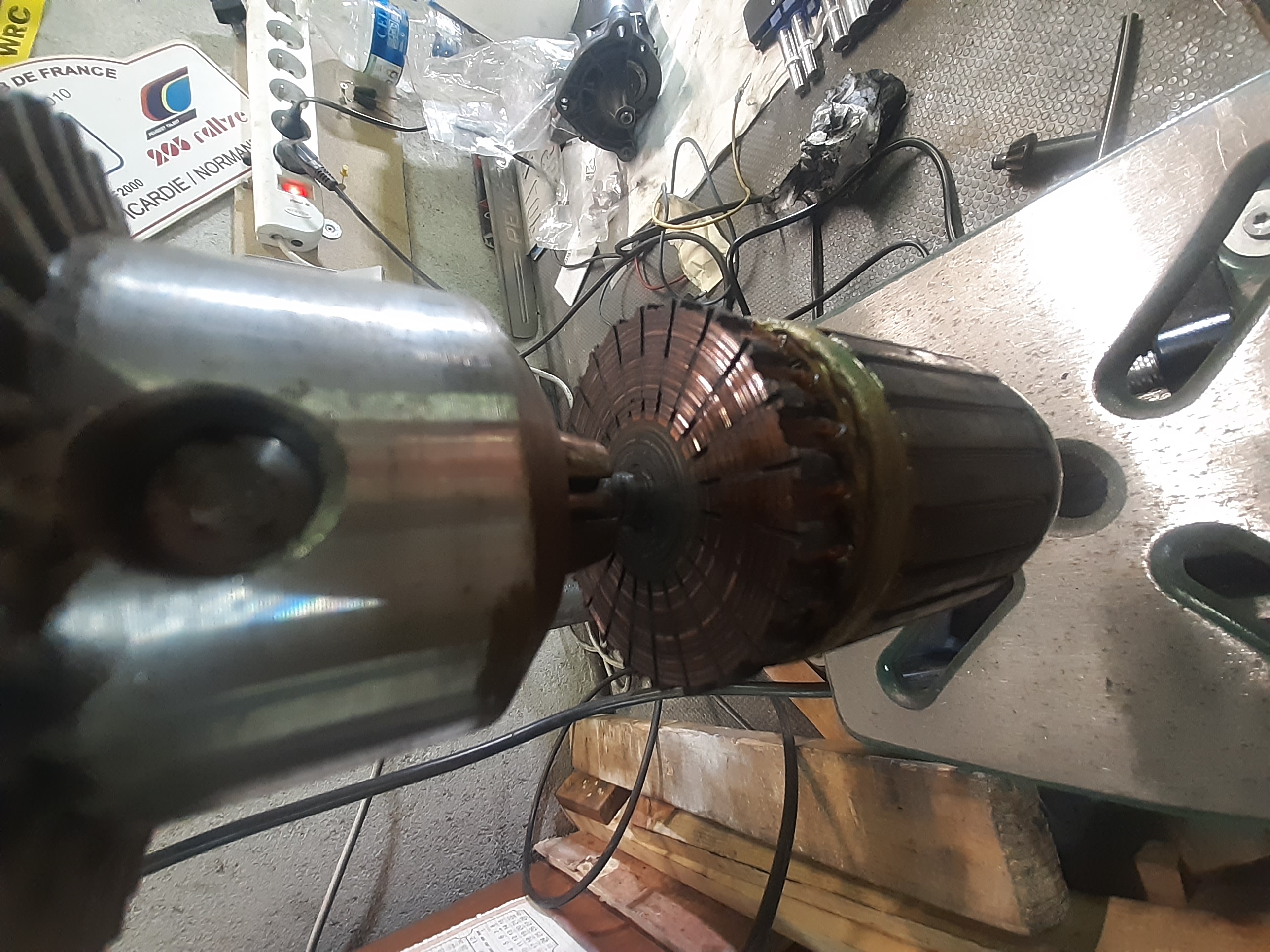

Après plusieurs occurrences de démarreur qui coince <_< ,je m'en suis occupé cet après-midi.
Démontage,remise en état avec remplacement des charbons et rectification du collecteur du rotor , graissage ,remontage,et ça marche :ok:

Messages : 8294
Has thanked : 1147 times
Been thanked : 1480 times
Re: Ax sport ph2
J’en ai acheté un neuf. Mais j’en ai un à faire.
Faudrait que je m’y mette !!! "_"
Messages : 9687
Has thanked : 724 times
Been thanked : 699 times
Re: Ax sport ph2
Neuf ça devrait durer,si c'est un échange standard comme l'autre qu'on aperçoit sur l'établi je n'ai pas pu le sauver,trop abîmé :wacko:

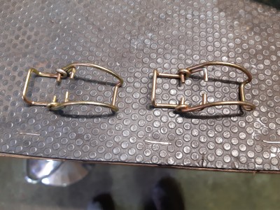

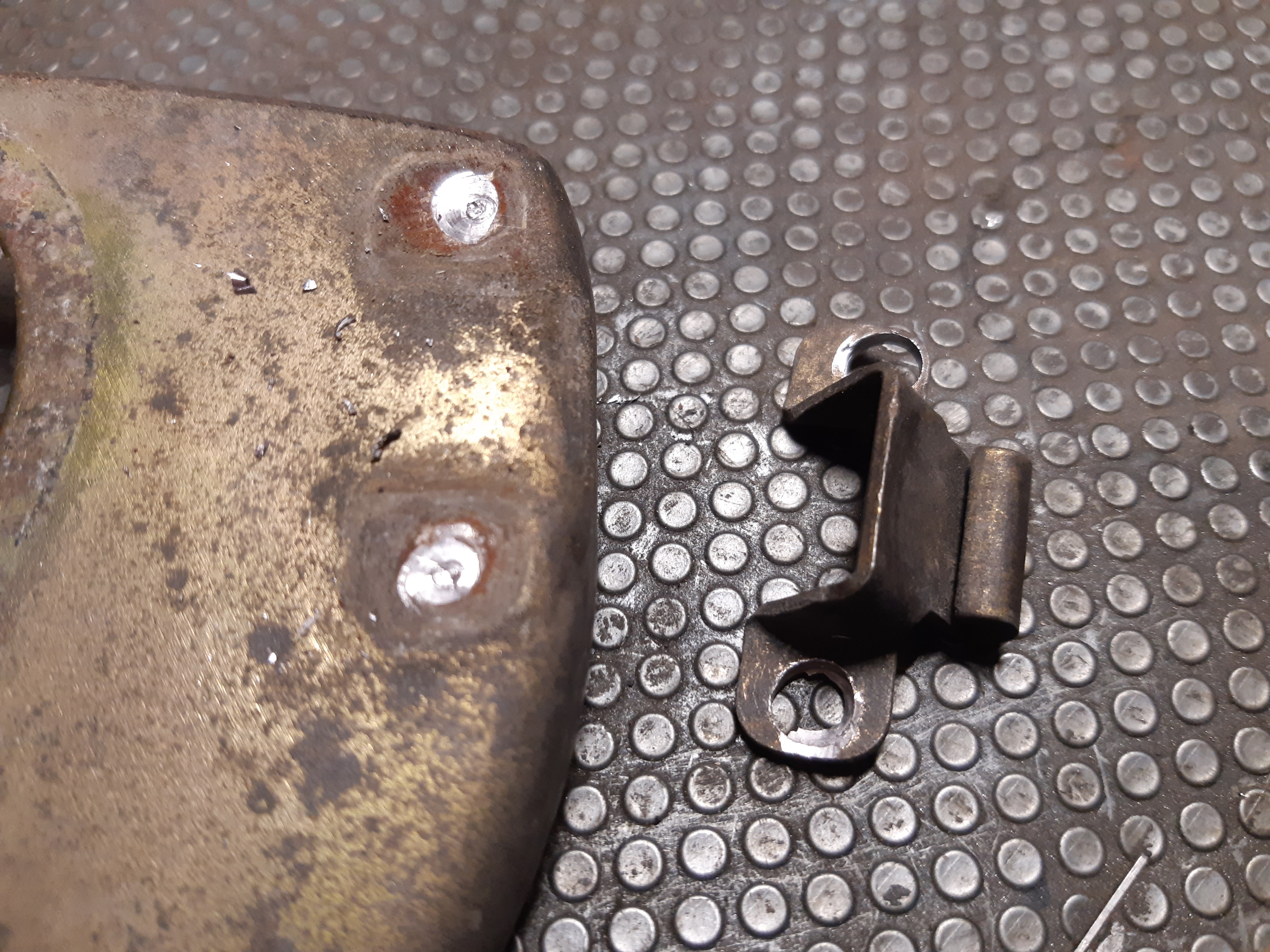

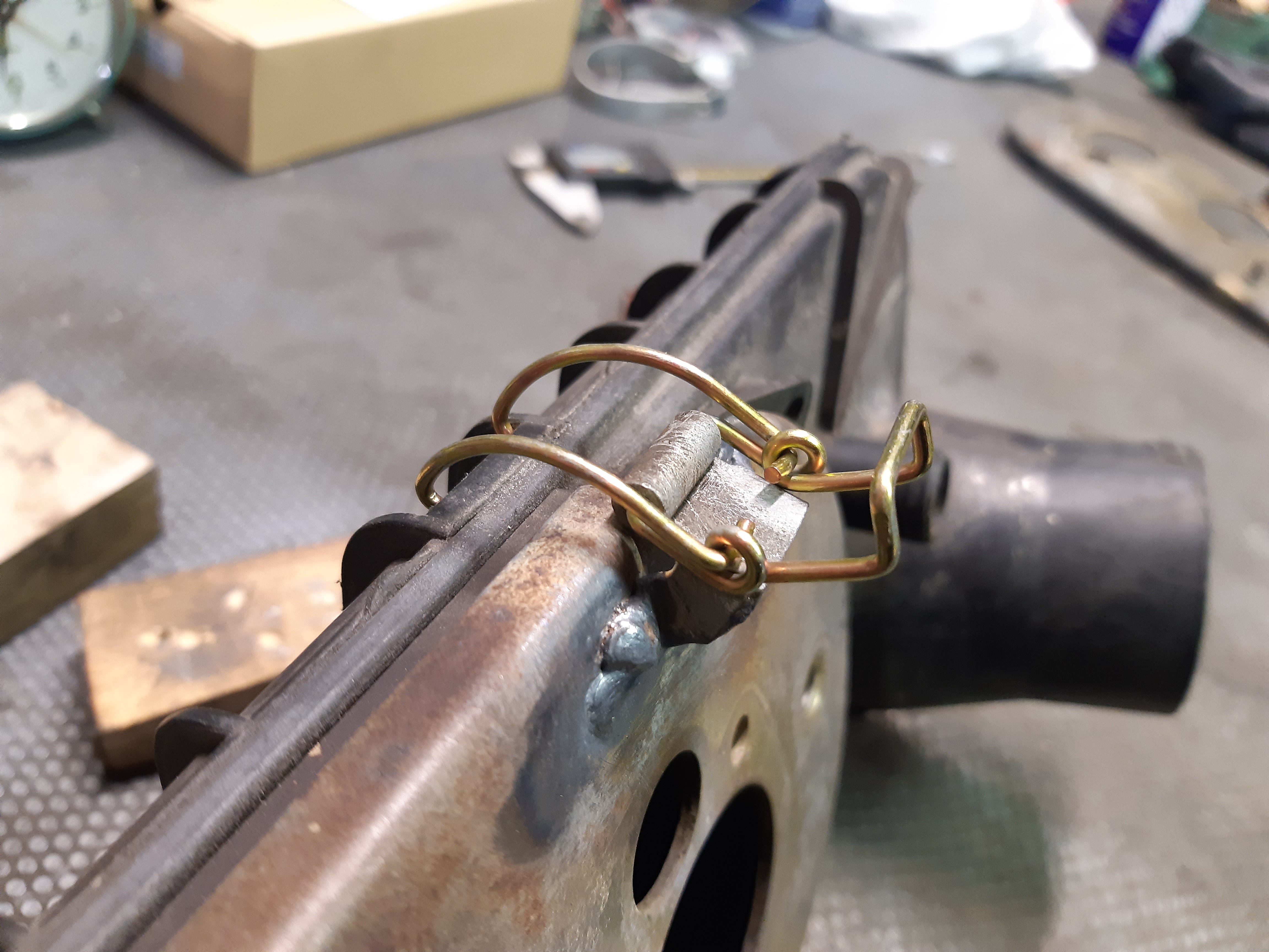

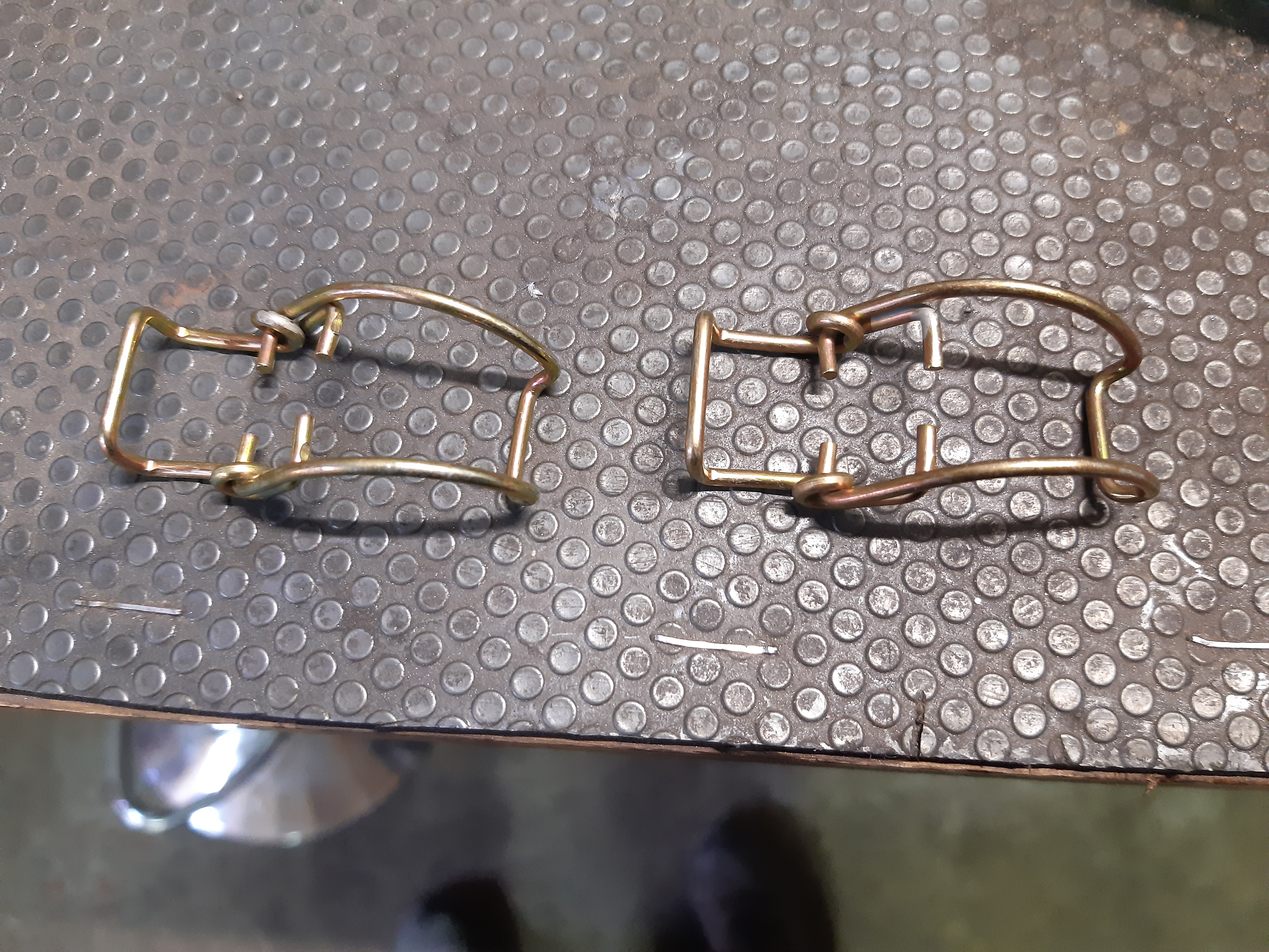

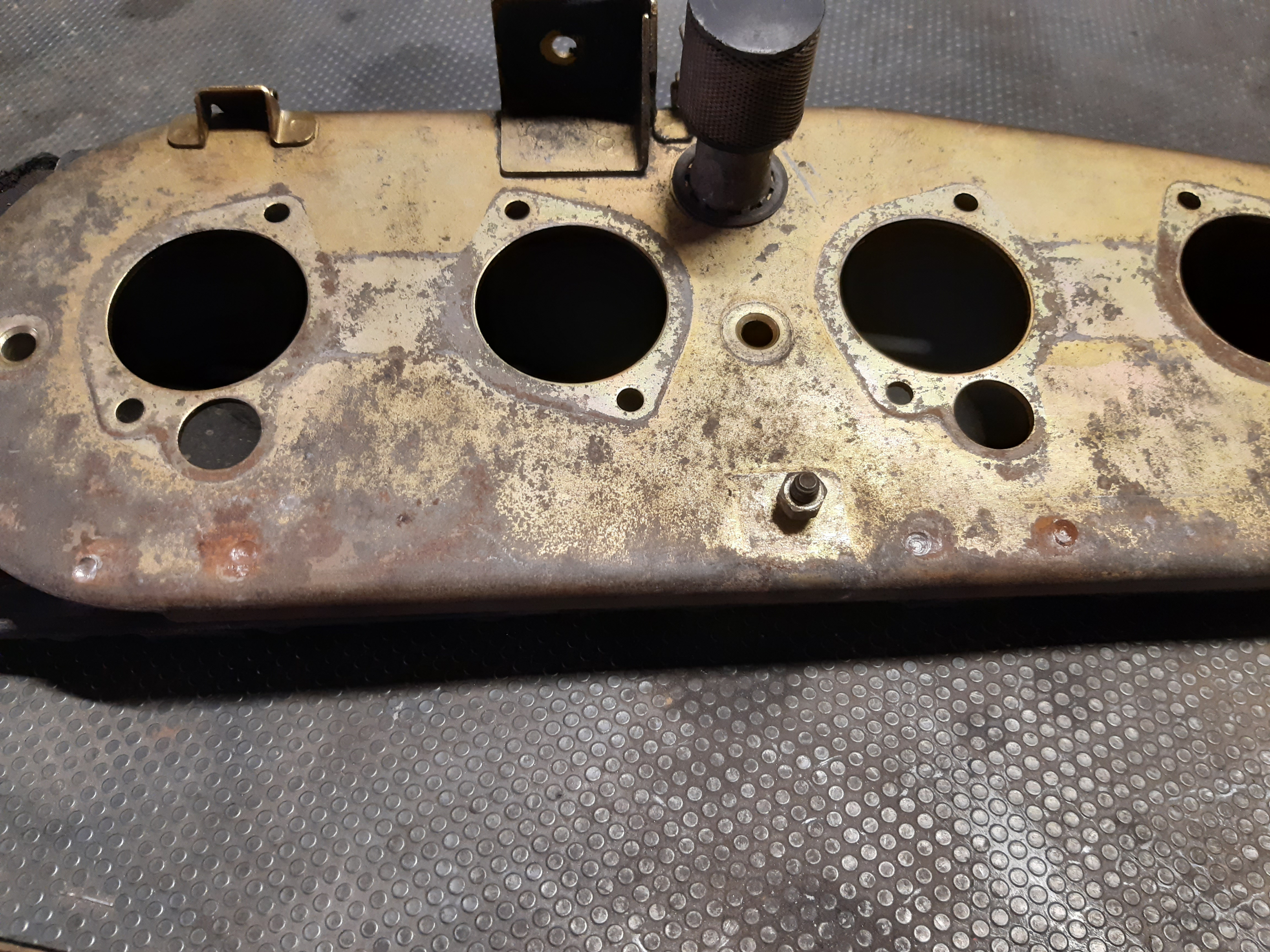

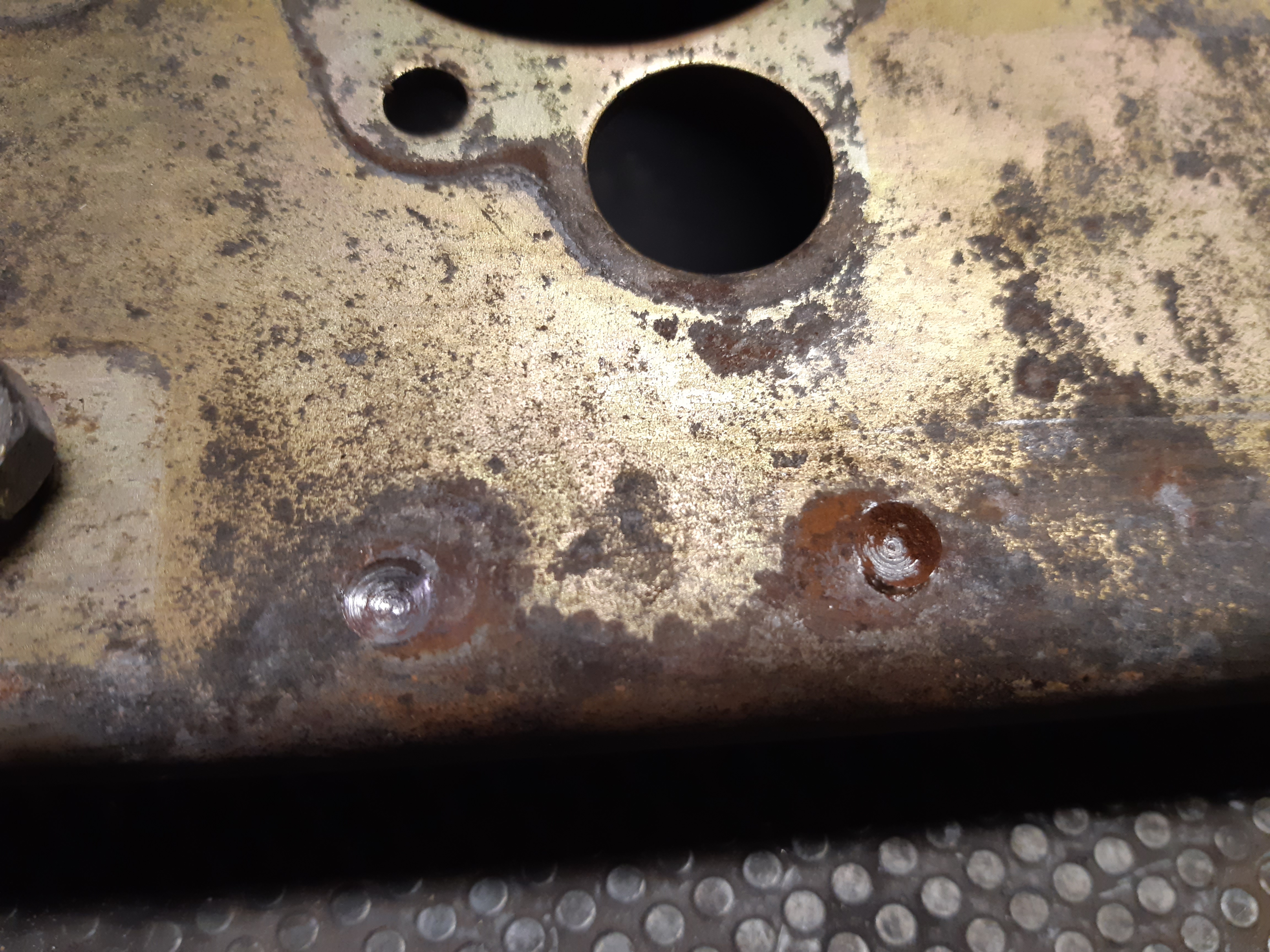

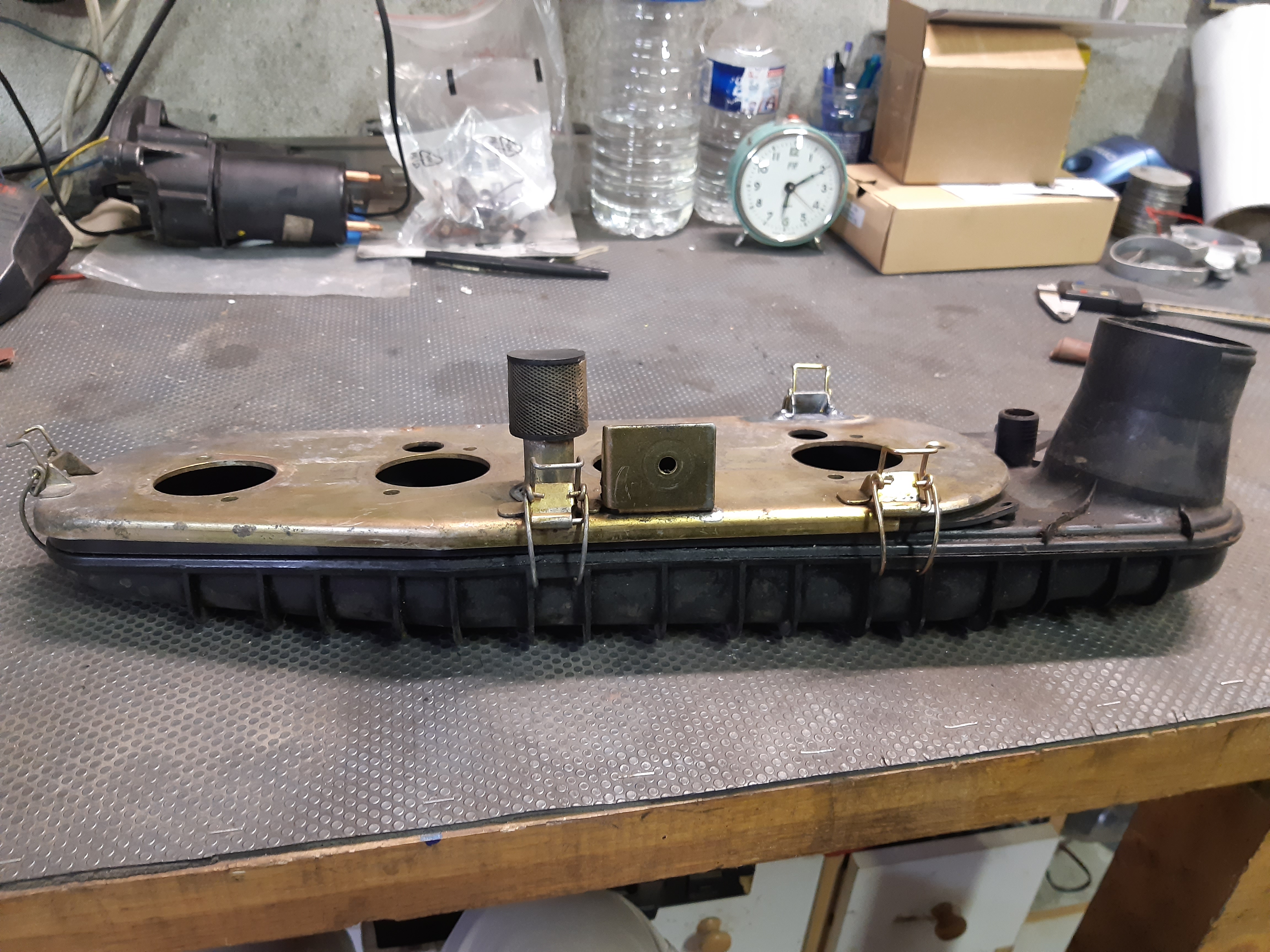

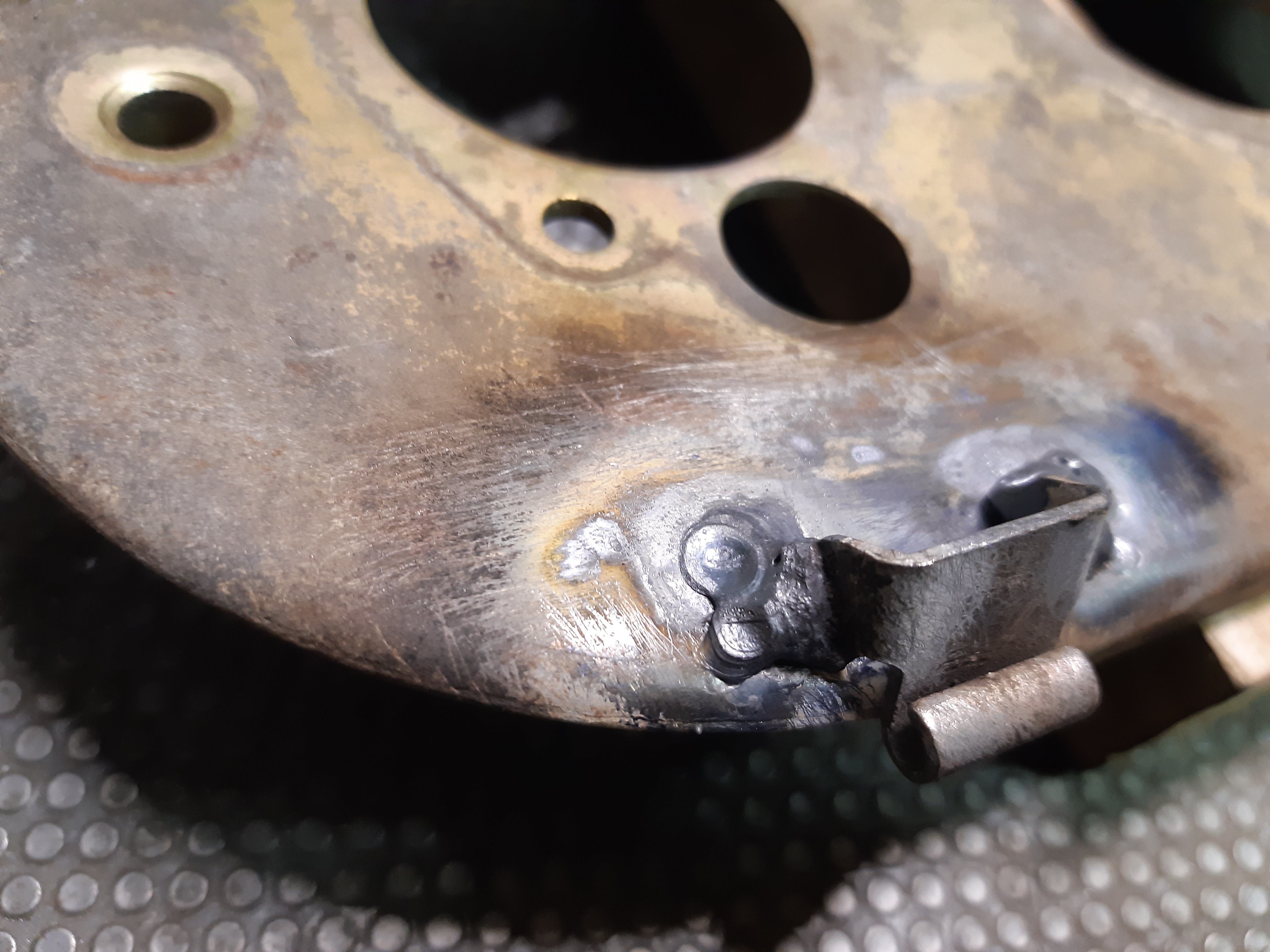

J'envisage aussi de monter la boîte à air d'origine sur les carbus,mais mauvaise surprise 😲 en regardant de près,il manque 2 agraphes et leur embase soudée :mellow: <_<
Ça été depointé,comment peut on faire ce genre de conneries ? :angry: Du coup,il me reste une autre tôle bien gougnafiéisée également,sûrement modifiée pour passer en pipe de 205 rallye mais hs....elle va servir de donneuse pour récupérer la seule embase restante et ensuite soudage sur l'autre plaque.

Et remontage avec des agraphes neuves d'origine :ok:

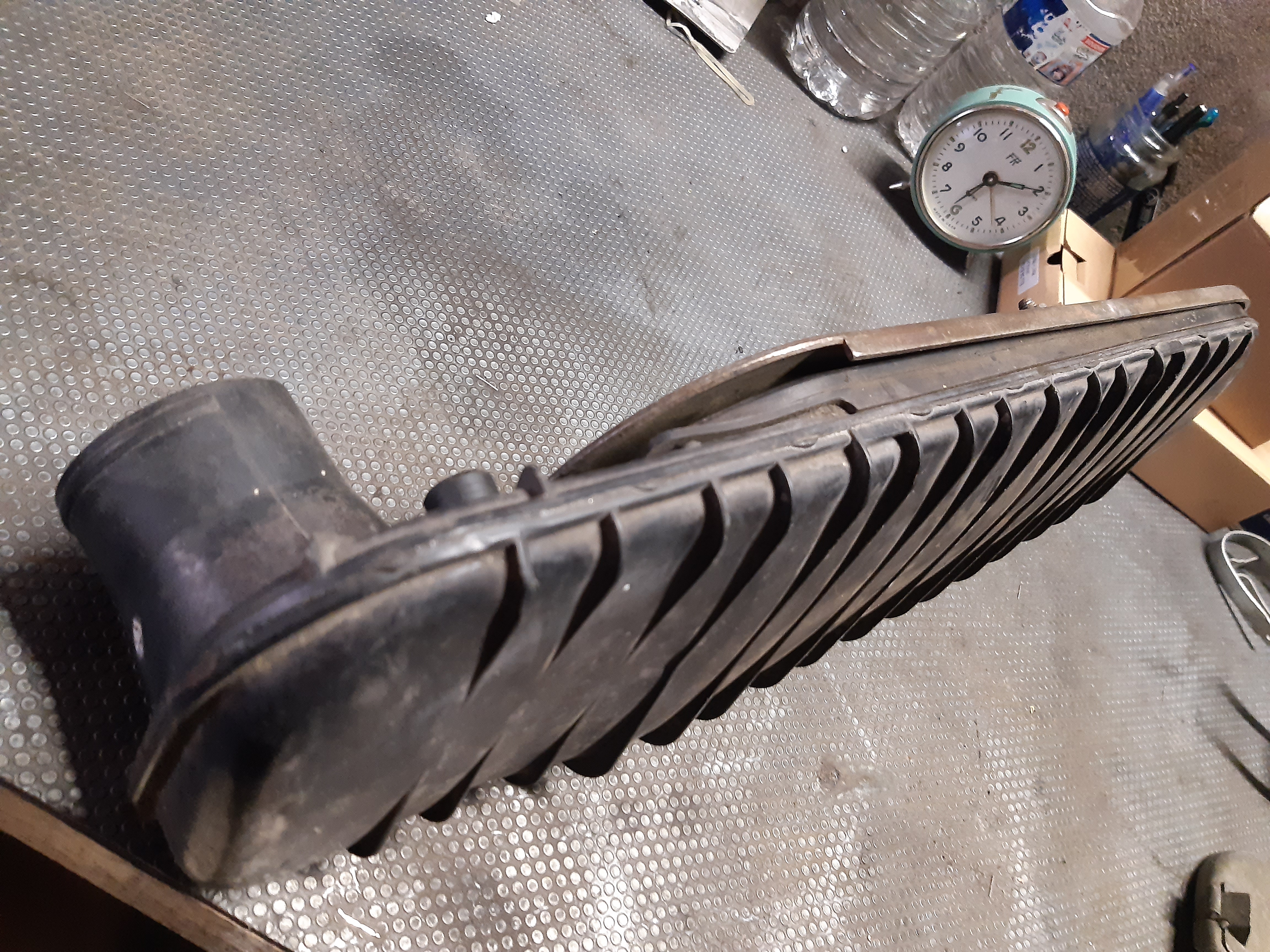

Ah la vache c est quand même pas épais :lol:
Bon boulo5 :ok:

Non pas epais du tout,mais envie d'essayer pour voir la différence avec les filtres sur les carbus :unsure:

Re: Ax sport ph2
Oui t as raison desfois que ça marcherait mieux <oo>
