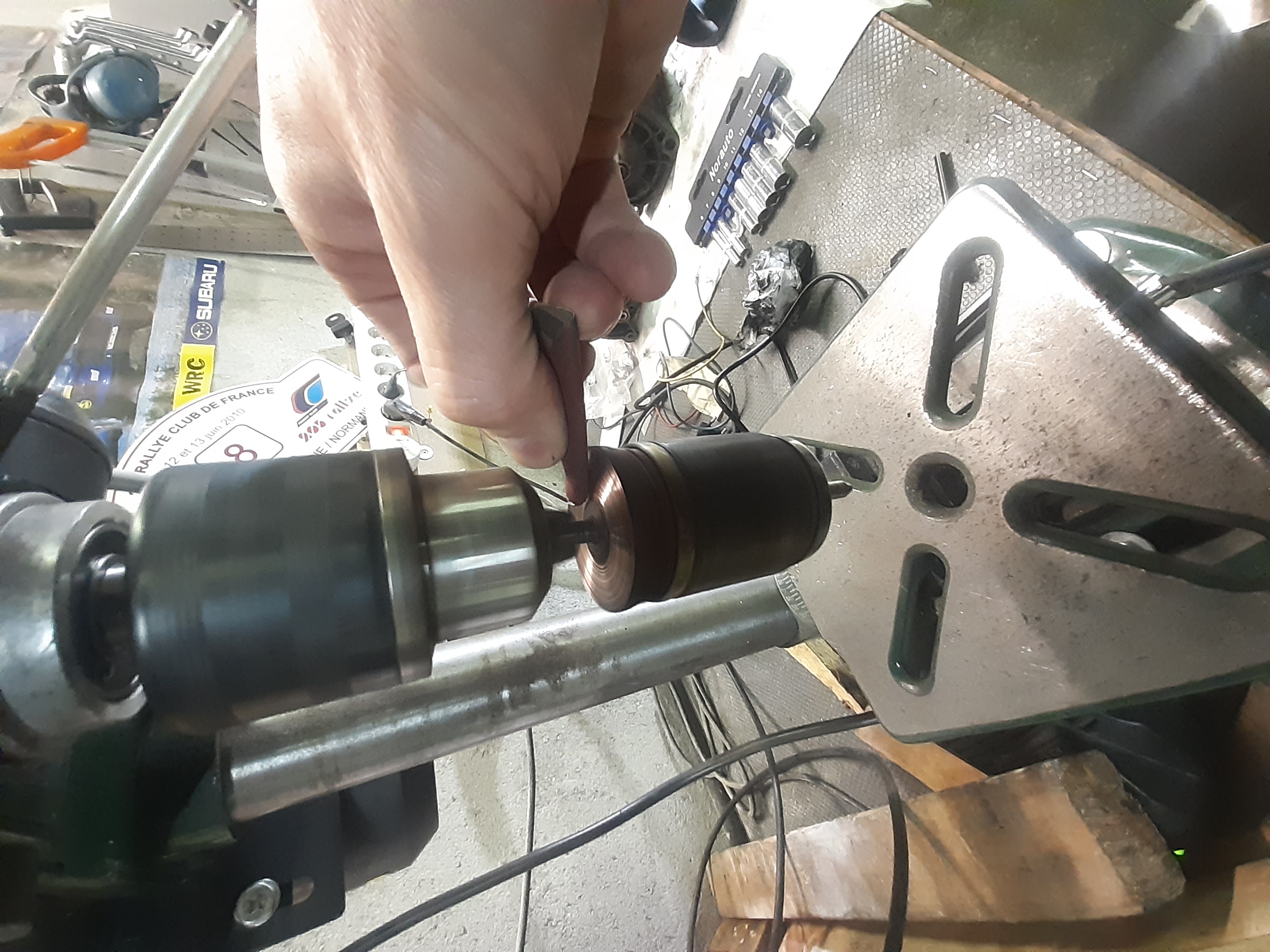

Après plusieurs occurrences de démarreur qui coince <_< ,je m'en suis occupé cet après-midi.
Démontage,remise en état avec remplacement des charbons et rectification du collecteur du rotor , graissage ,remontage,et ça marche :ok:

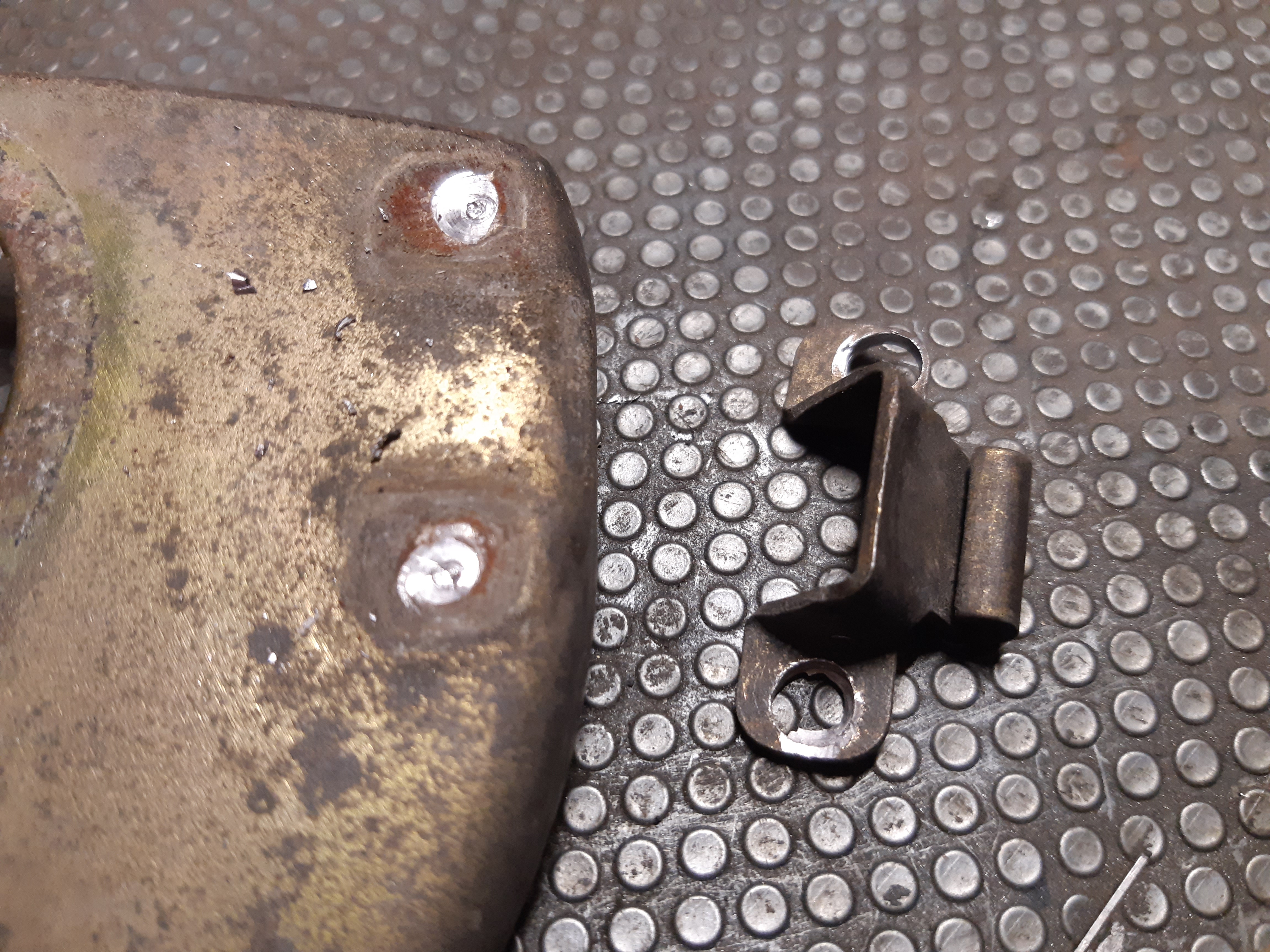

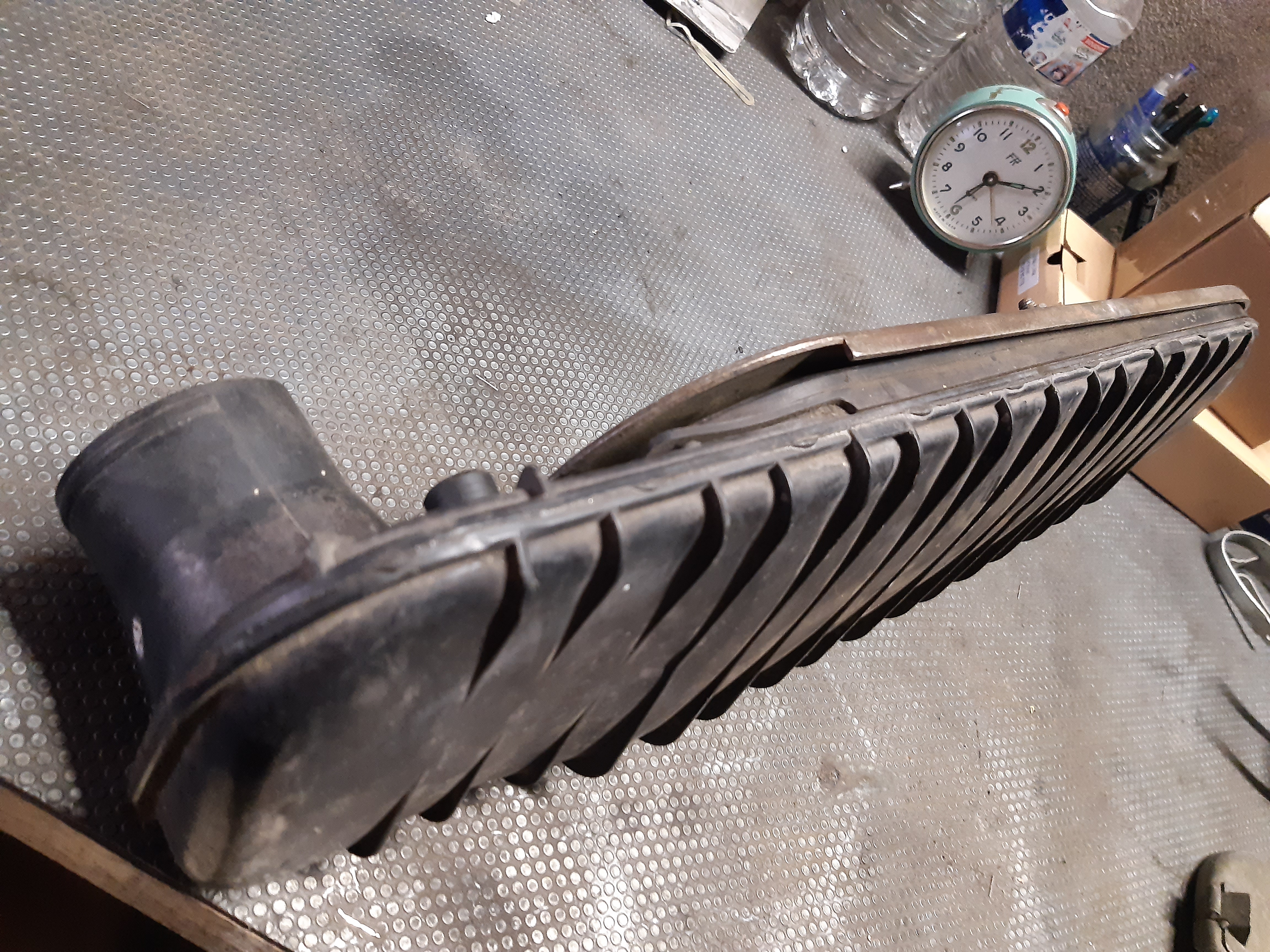

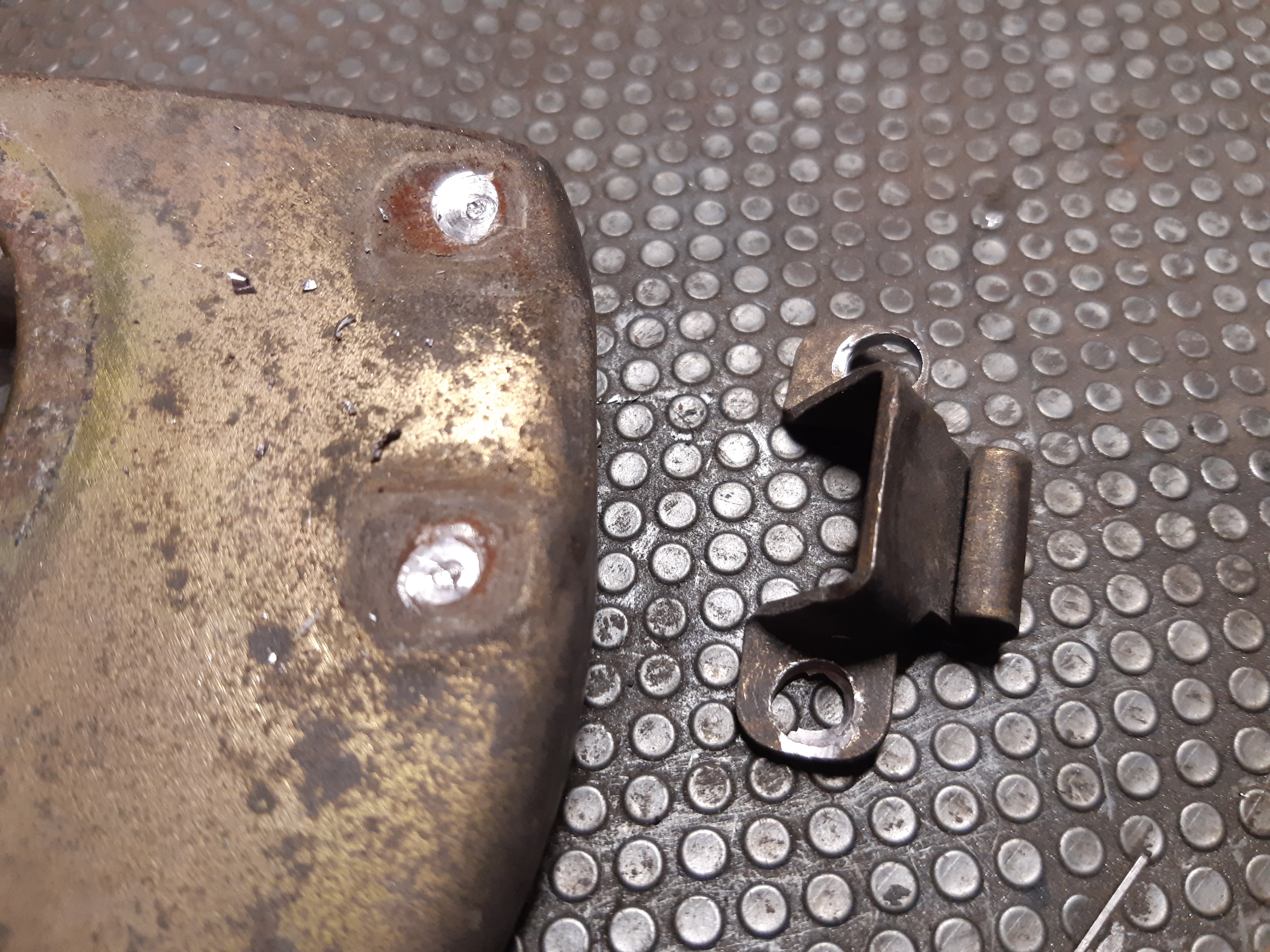

J'envisage aussi de monter la boîte à air d'origine sur les carbus,mais mauvaise surprise 😲 en regardant de près,il manque 2 agraphes et leur embase soudée :mellow: <_<
Ça été depointé,comment peut on faire ce genre de conneries ? :angry: Du coup,il me reste une autre tôle bien gougnafiéisée également,sûrement modifiée pour passer en pipe de 205 rallye mais hs....elle va servir de donneuse pour récupérer la seule embase restante et ensuite soudage sur l'autre plaque.

Et remontage avec des agraphes neuves d'origine :ok:
Messages : 8421
Been thanked : 196 times
Re: Ax sport ph2
Ah la vache c est quand même pas épais :lol:
Bon boulo5 :ok:
Messages : 5208
Has thanked : 614 times
Been thanked : 624 times
Re: Ax sport ph2
Non pas epais du tout,mais envie d'essayer pour voir la différence avec les filtres sur les carbus :unsure:
Messages : 8421
Re: Ax sport ph2
Oui t as raison desfois que ça marcherait mieux <oo>
