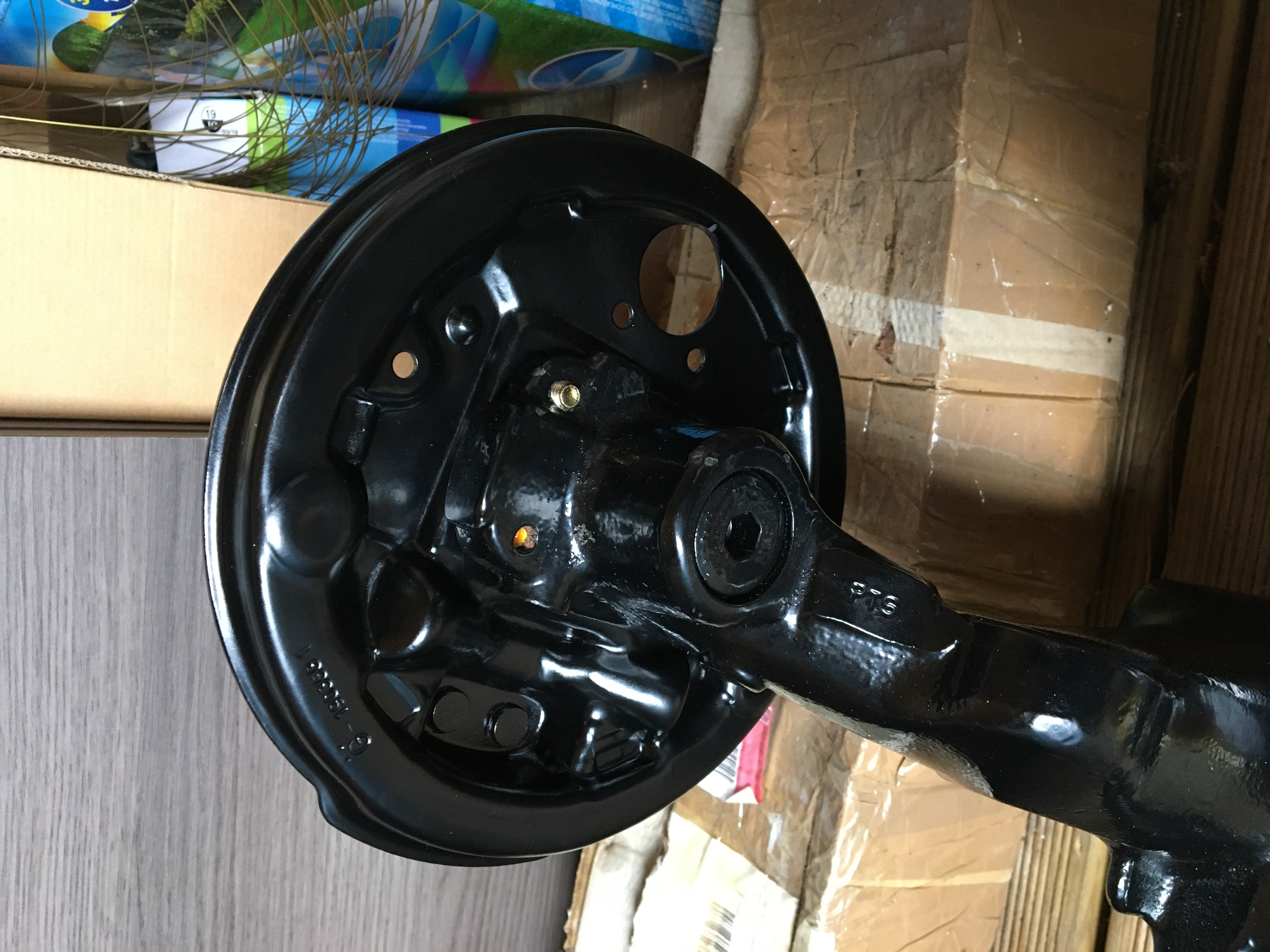

pouah qu'est ce que c'est beau <oo> je reve que mon train arriere soit comme le tiens!!!

C est tellement beau un train Ar restaure neuf... au retour de ma rallye je me suis mis sous la voiture qui était sur le pont avec une binouze ...15 minutes à contempler...
Il est tellement bien restauré le tien, tu prendras du plaisir au remontage

Bien restauré je ne sais pas. Je dirais bien fontionnel et facile d’entretient.
J’ ai fait quelques entorses à l’origine.
Notamment epoxy sur un maximum de pièces pour un nettoyage facile et plus de durée dans le temps par rapport à la pauvre peinture origine et certain traitement des métaux. ;)

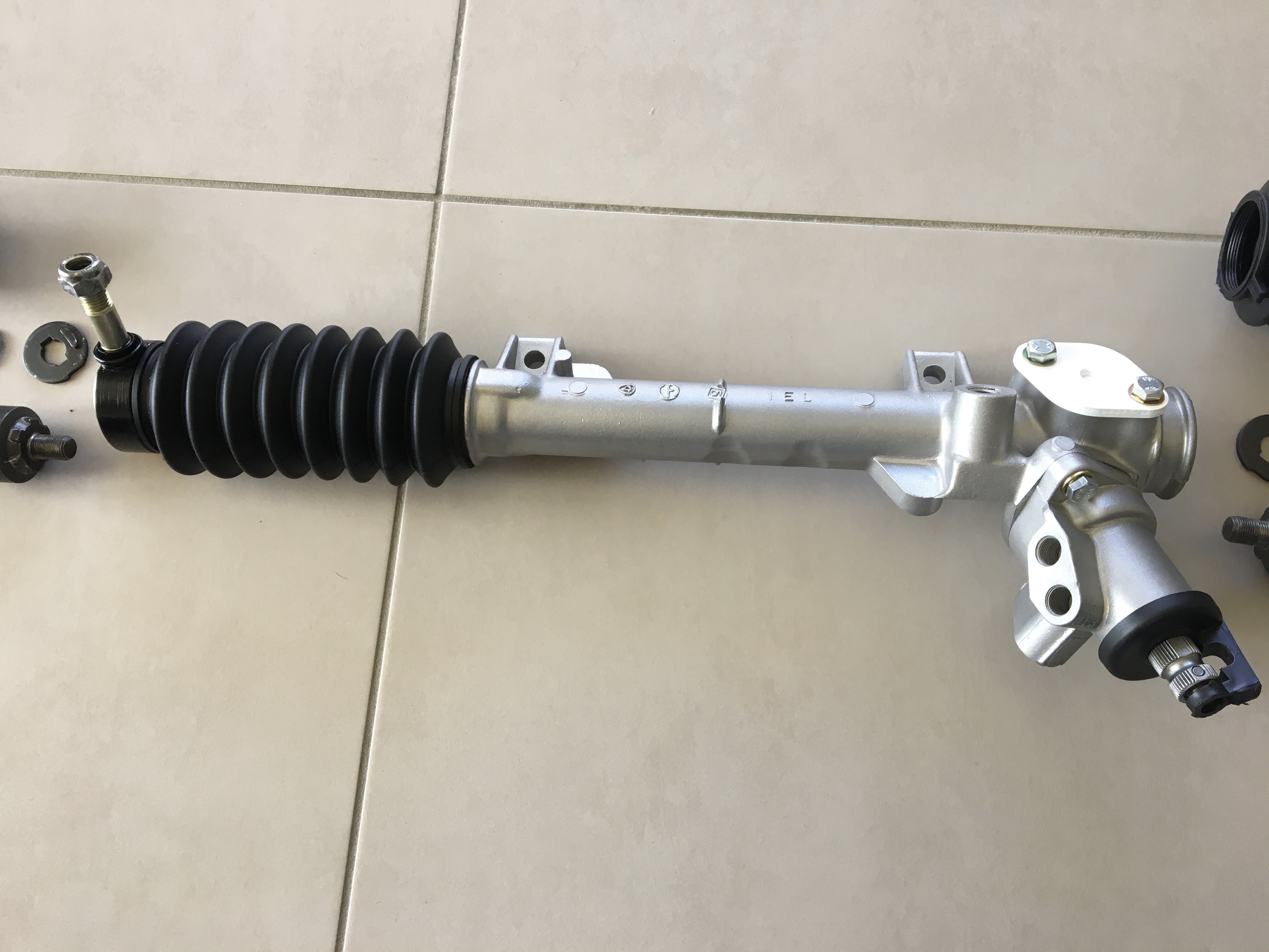

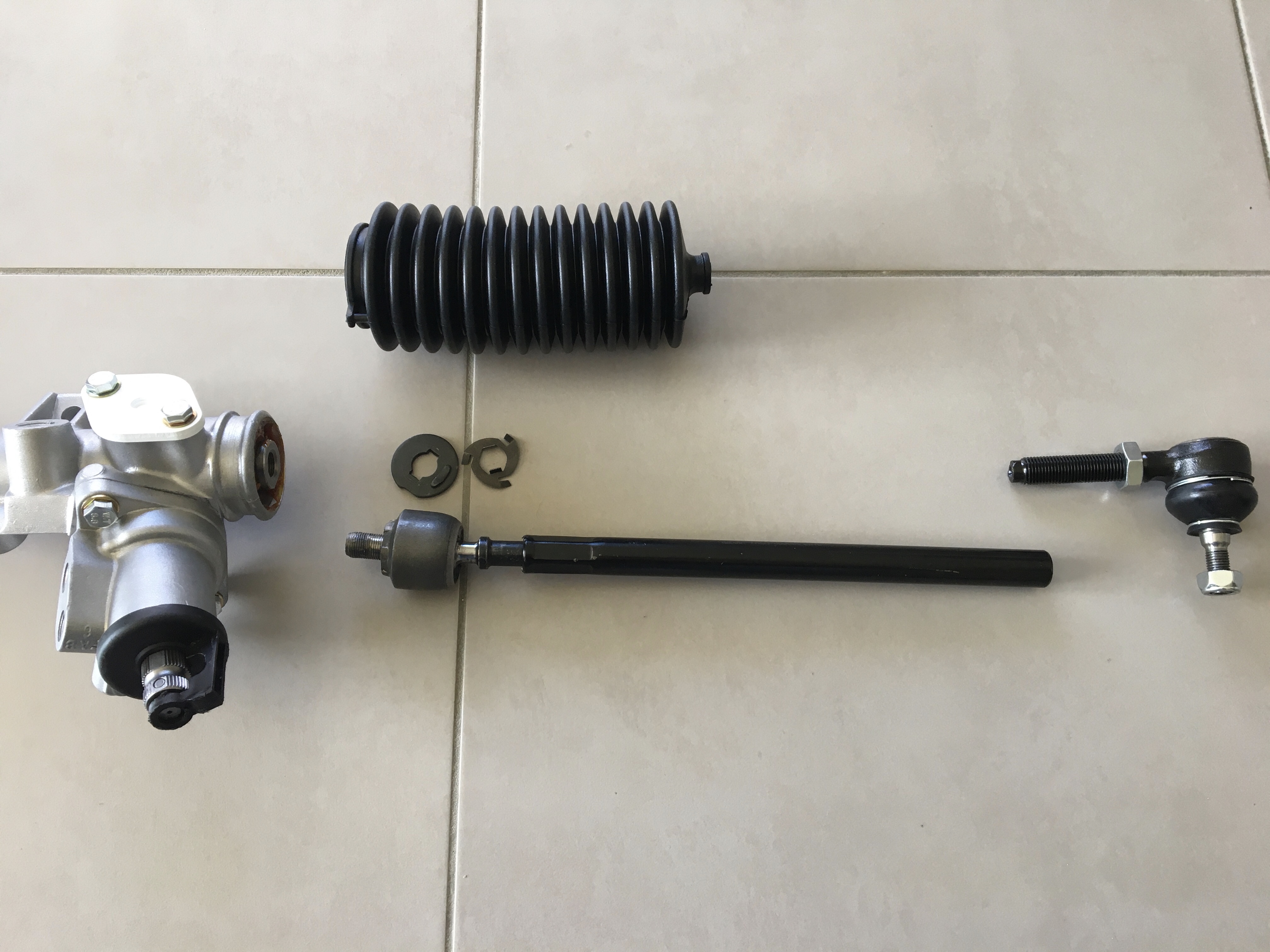

Un peu de boulot ce week-end.
J’ai finalisé ma crémaillère de DA.
La voilà finie.

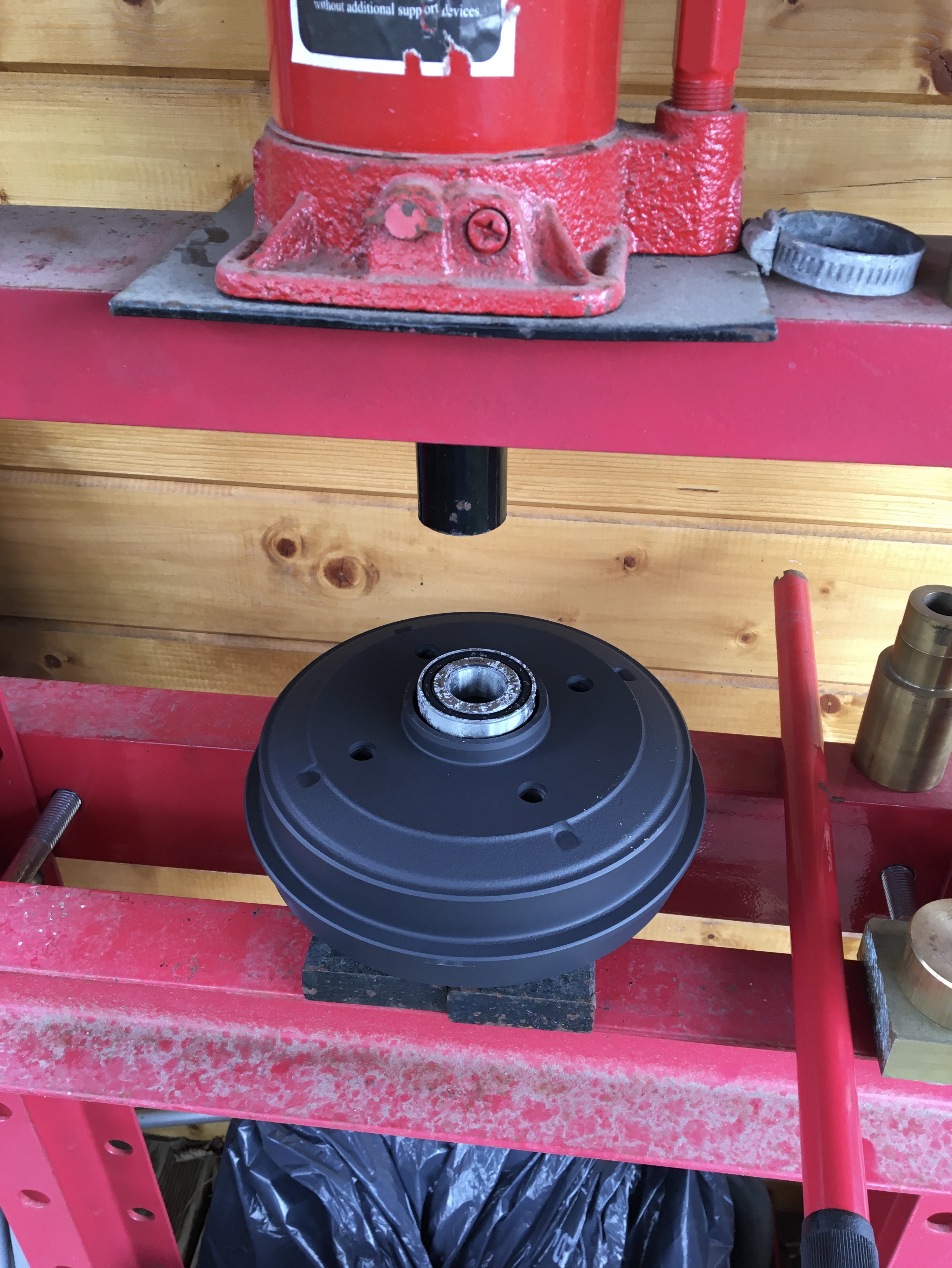

Ensuite j’ai fait joujou avec la presse.
Insertion des roulements dans les tambours.

Tu as fait une époxy à "froid" ou à chaud ? En tout cas le résultat final va être magnifique

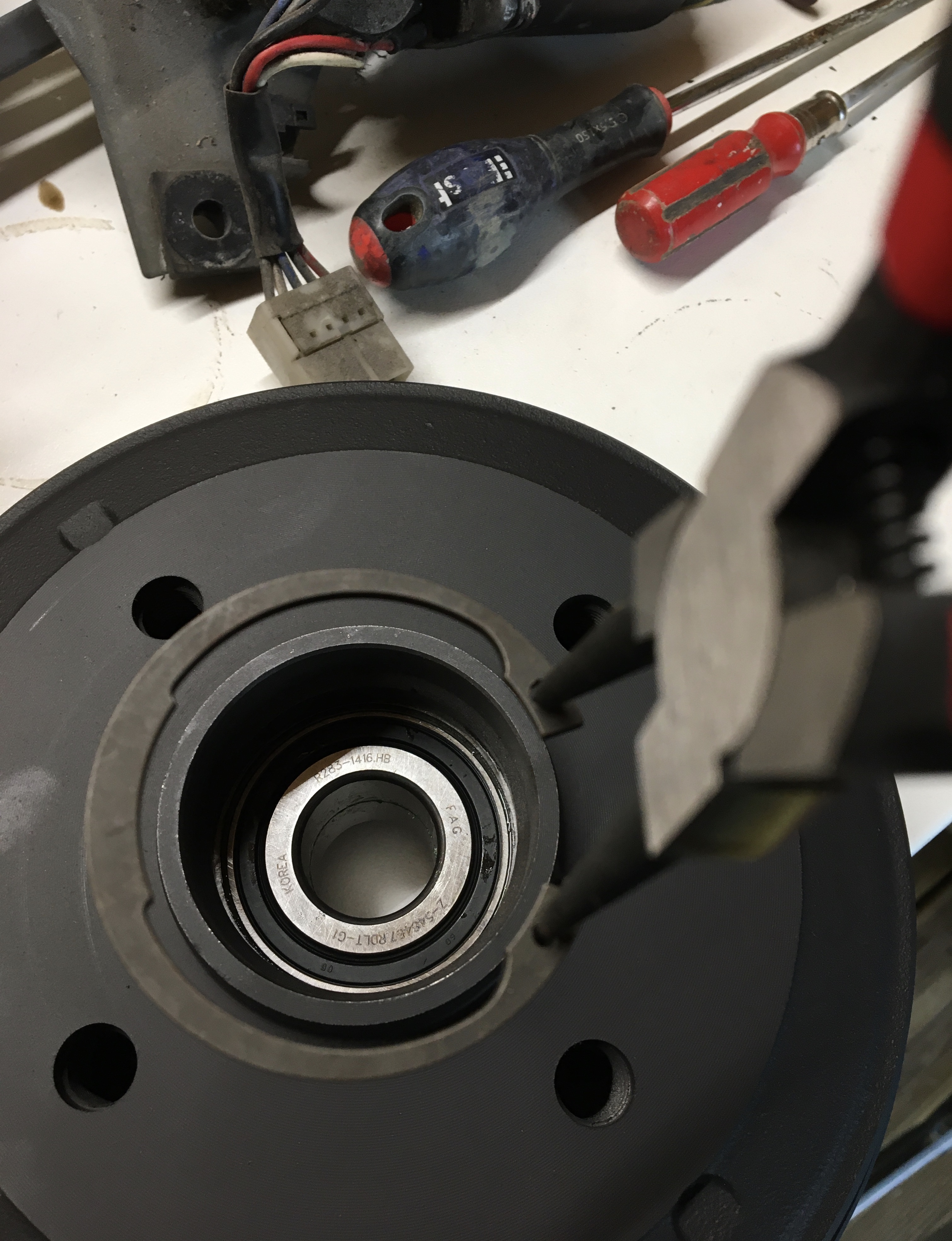

Montage des flasques de tambours.
C’est pas grand choses mais j’attends encore les cylindre de roues !!
Encore un peu de gras pour le montage. :mrgreen:
Et voilà le train presque complet.
Les pivots ont reçut leurs roulements aussi.

Epoxy a chaud. :ok:

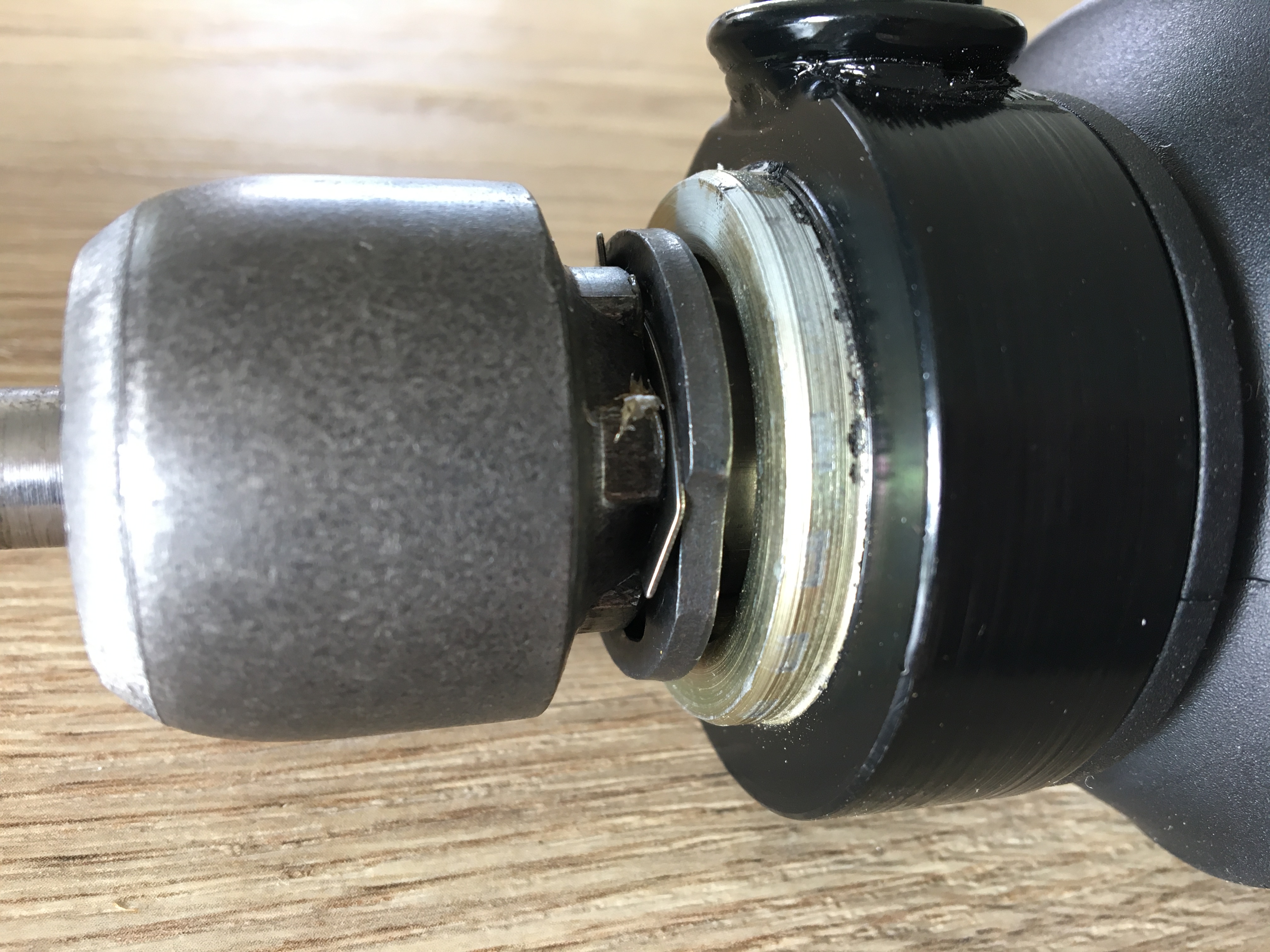

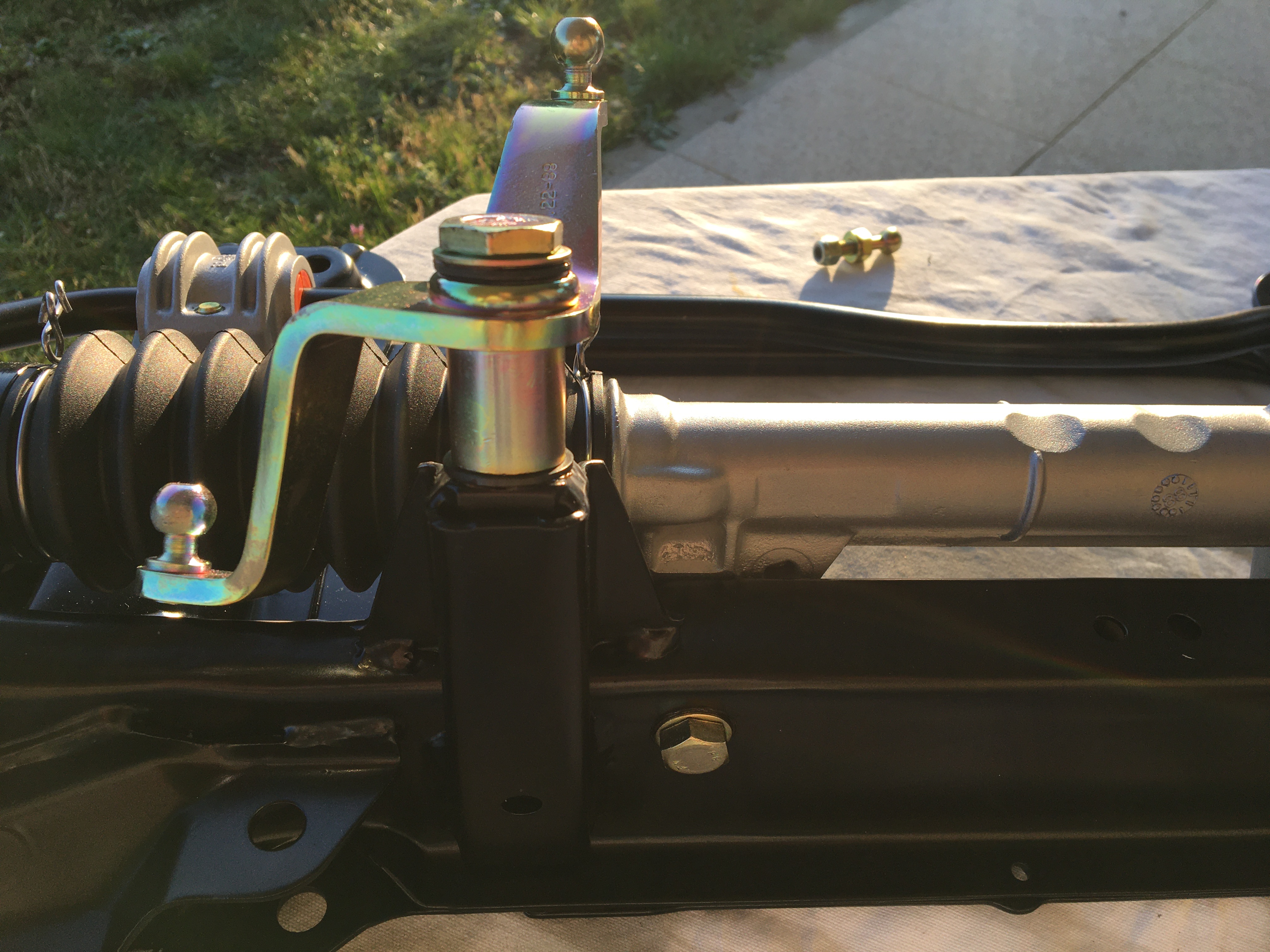

Un petit job de fin d’aprem.
Qui saurait me dire sur quel intervalle je dois placer la rotule ?
Messages : 909
Has thanked : 953 times
Been thanked : 162 times
Celui de gauche quand tu es dans la voiture :ok:
