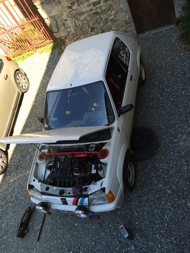

Quelques photos à la bourre des travaux de l'ascension !
(avant d'avoir rechargé la batterie et constaté que ça démarrait pas !)
Le chantier

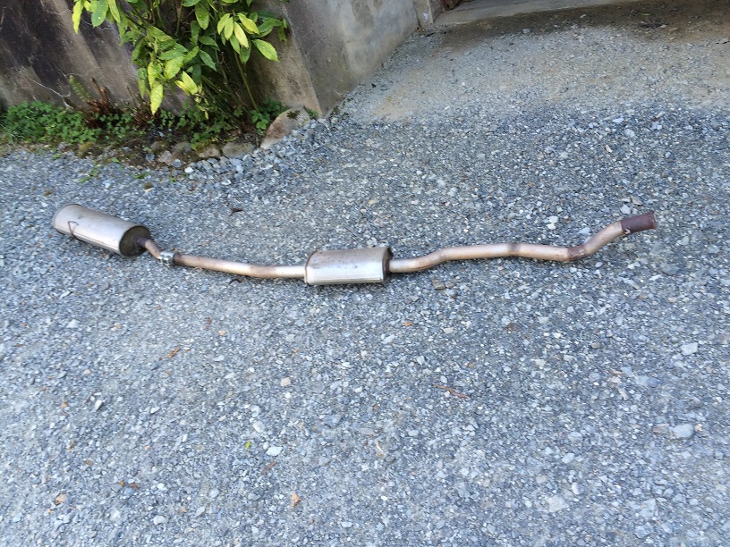

La ligne d'échappement mode circuits et montées historiques
Le silencieux nommé Eagle 4
la ligne spéciale rallye historique pour s'entendre qu'on range au chaud

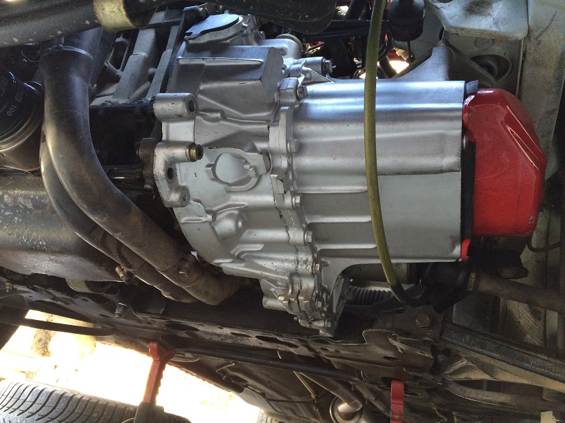

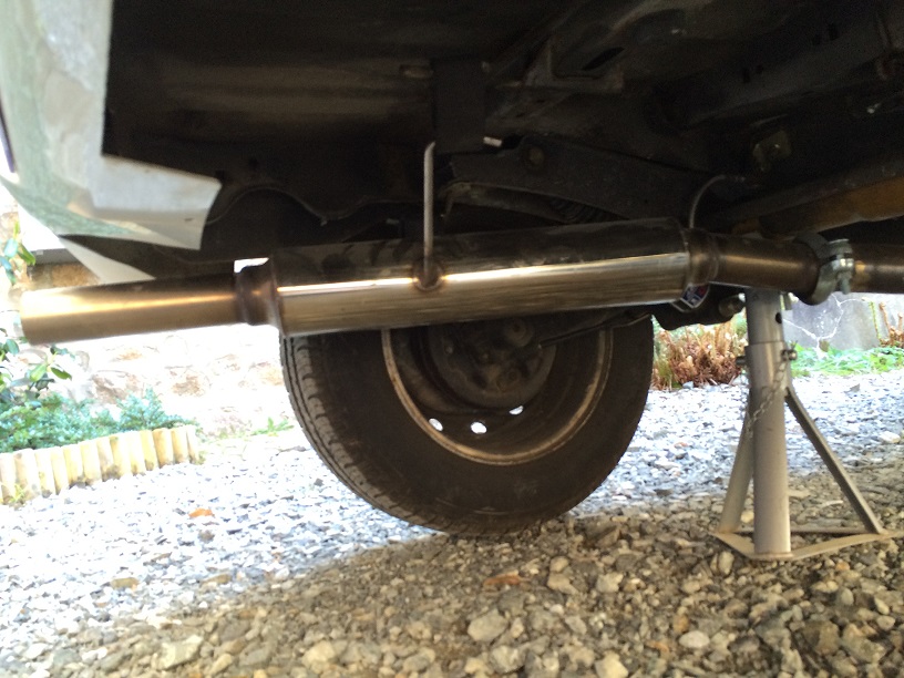

La Djodesign's Gear Box qui va bien pour remplacer la Garage du Lac's Gear Box fatiguée
L'avantage c'est de réviser l'une pendant qu'on roule avec l'autre
