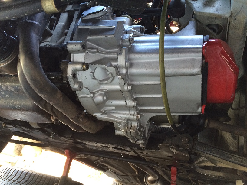

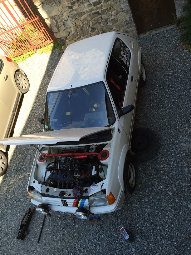

Quelques photos à la bourre des travaux de l'ascension !
(avant d'avoir rechargé la batterie et constaté que ça démarrait pas !)
Le chantier
J'ai fait la vidange d'une huile Shell spéciale pour auto haut de gamme superlaclassbiencher... La couleur après 2ans n'est pas engageante comparativement à une MOTUL du même age !
Vu que la Shell n'est pas bien belle, retour à la Motul c'est la bonne formule !

La Djodesign's Gear Box qui va bien pour remplacer la Garage du Lac's Gear Box fatiguée
L'avantage c'est de réviser l'une pendant qu'on roule avec l'autre

Tu la vends plus du coup?

Bien te voilà en config cool et révisée !!
L'huile de synthèse est importante pour ton utilisation, qu'elle soit motul, castrol, veedol ou autres marques.
Elle est bien propre cette boîte (en même temps quand on connaît la provenance.....
c'est normal !!

Ben non, je la vend plus du coup
L'huile shell que j'y avais mis c'était aussi une synthèse, top niveau, prevue pour moteur hautes perf...
Après, je ne suis pas dans le moteur ni dans la chimie de l'huile après 2 ans d'usage.
Juste la couleur... qui me fait penser à moins bien que Motul.

C'est quand meme conseillé de faire au moins une vidange dans l'année meme si pas trop de bornes

Oui impeccable.
Et avec la qualité de nos huiles, le peu de bornes, l'auto peu soumise aux variations de température et donc à la condensation, une vidange tous les deux ans ca va très bien.
On fait pas une saison de rallye ou de circuit à 8000tr permanence.

Nouveaux cailloux partoux dessoux ??

Oui j'ai refait la cours, mais pas encore les bordures, indispensables !
