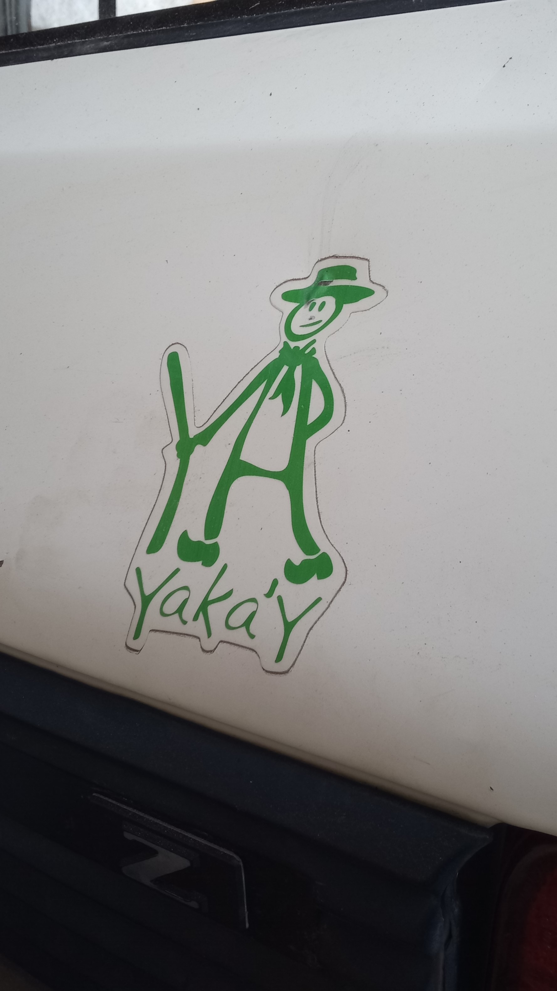

Déjà ce n'est pas vrai, juste je personnalise ma 205 que j'aime bcp comme je l'imaginais ET l'entretien tres bien aussi car dans un état quasi immaculé + ma voiture pour aller travailler. Dans le cas de la 2cv je suis d'accord mais dans l'état actuel c'est une épave et moi je n'est ni l'outillage ni les connaissance suffisante pour y réparer.
