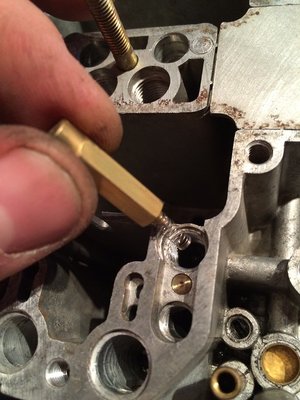

Comment se démonte la clavette de starter ? J'ai pas osé forcer (suivant le vieil adage: "si tu y sens pas, tu y touches pas !") :mrgreen:
jean a écrit : Et par dessus le cylindre, son ressort et la clavette. Le ressort est dans le puits du cylindre.

En tirant dessus :ok: c'est en force dans le puits :ok:

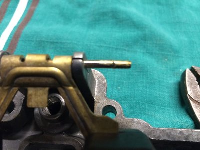

Voilà comment se présente l'axe et les flotteurs

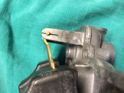

L'axe est enchassé dans deux pattes alu, une fendu (côté par lequel l'axe doit sortir et côté par lequel on le rentre)
ON NE TOUCHE PAS A L'ALU !
ON N'ECARTE PAS LES PATTES NON, NON et NON
. Ce n'est pas le principe, l'alu n'est pas malléable. Il ne faut pas croire qu'en écartant les pattes on libère l'axe. NON NON NON !!!!

Cette patte doit être chassée par le côté non fendu... Il vous faut un chasse tout fin, tout petit, tout léger, diamètre inférieur à l'axe.
Vous posez votre couvercle de façon à avoir les pattes en appui.
Et puis vous chassez l'axe en tapotounant votre chasse tout gentil-gentil avec un marteaunounet de playmobil. Moi j'utilise le manche caouëtch d'un petit tournevis pour tapottouner mon chasse (qui n'est autre qu'un tout piti piti torx).
:mrgreen:
Et ça sort tout seul sans forcer !

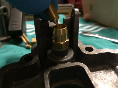

Vous pouvez alors dévisser l'ancien pointeau, mettre le nouveau (clé de 13) poiteau 150 d'origine.
Attention, il est monté sur une rondelle (joint) alu.

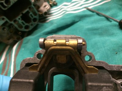

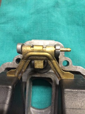

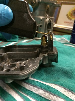

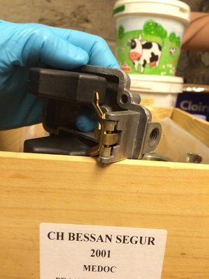

Remarquez le montage des flotteurs, deux languettes positionnées par rapport au pointeau. Bien les positionner pour le montage. Faudrait pas avoir à monter/démonter plusieurs fois le petit axe :mrgreen:
Vous pouvez remonter le couvercle.

Très important la caisse bois de Château Ségur,......surtout le 2001,...avec les autres années,.....çà marche aussi rassurez vous. ;)

scale33 a écrit :Très important la caisse bois de Château Ségur,......surtout le 2001
Je savais bien que j'avais réussi le cadrage ! :lol:
