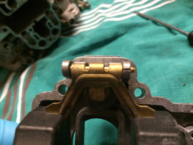

Et pour retirer les flotteurs... il faut retirer leur axe... Et pour retirer l'axe IL FAUT PAS PETER LES PATTES EN ALU qui sont support de l'axe et dans la masse du couvercle... sinon adieu couvercle et donc adieu carbu (bah oui, il y aura toujours un carbu sans couvercle si on trouve un couvercle d'occase) :mrgreen:

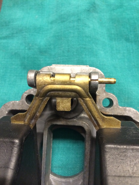

Voilà comment se présente l'axe et les flotteurs
L'axe est enchassé dans deux pattes alu, une fendu (côté par lequel l'axe doit sortir et côté par lequel on le rentre)

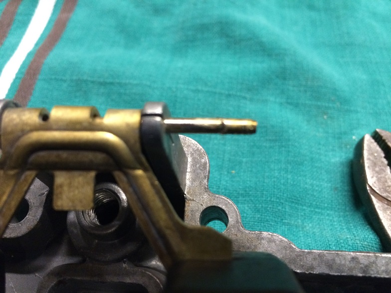

Cette patte doit être chassée par le côté non fendu... Il vous faut un chasse tout fin, tout petit, tout léger, diamètre inférieur à l'axe.
Vous posez votre couvercle de façon à avoir les pattes en appui.
Et puis vous chassez l'axe en tapotounant votre chasse tout gentil-gentil avec un marteaunounet de playmobil. Moi j'utilise le manche caouëtch d'un petit tournevis pour tapottouner mon chasse (qui n'est autre qu'un tout piti piti torx).
:mrgreen:
Et ça sort tout seul sans forcer !

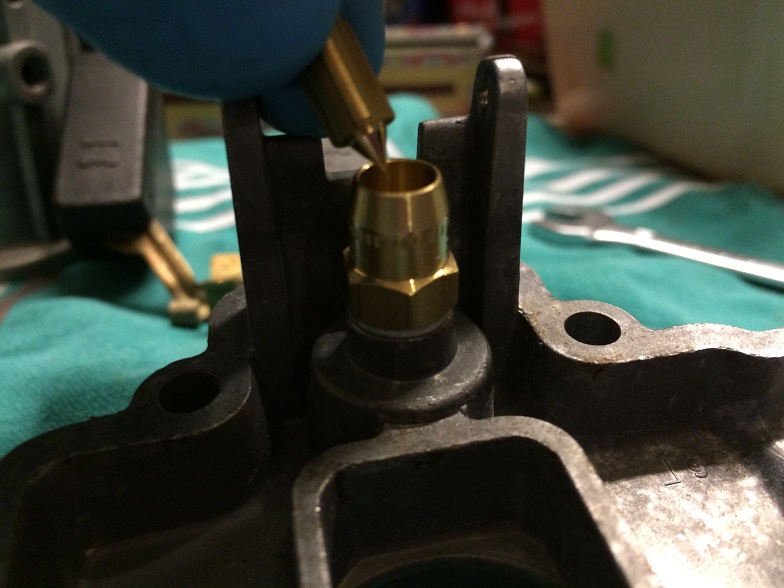

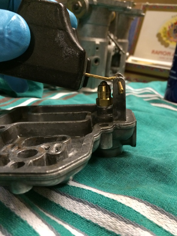

Vous pouvez alors dévisser l'ancien pointeau, mettre le nouveau (clé de 13) poiteau 150 d'origine.
Attention, il est monté sur une rondelle (joint) alu.
Vous pouvez poser le joint papier (préalablement huilé comme tous les joints papier)
et remonter les flotteurs.

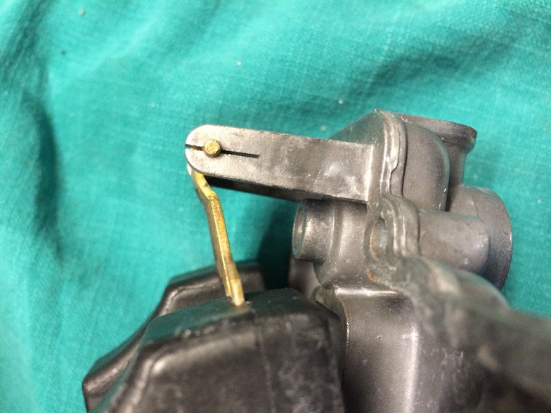

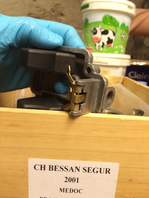

Remarquez le montage des flotteurs, deux languettes positionnées par rapport au pointeau. Bien les positionner pour le montage. Faudrait pas avoir à monter/démonter plusieurs fois le petit axe :mrgreen:
Vous pouvez remonter le couvercle.

Re: [TUTO] MONTAGE INTERNE CARBURATEURS
Très important la caisse bois de Château Ségur,......surtout le 2001,...avec les autres années,.....çà marche aussi rassurez vous. ;)
