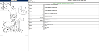

Salut a tous ,je voudrais installer une DA sur ma F2000, je compte mettre une pompe electrique de 106 ou saxo , par contre je veux garder ma batterie a l'emplacement d'origine...je peux fixer ou et comment la pompe ? les raccords hydraulique de la pompe de 106 se branche en lieu et place sur une cremaillere de 205 ? bref si y'a des astuces, des conseils , ou meme des photos je suis prenneur !

Prends un support et une pompe de 205 dernière génération,.....elle se fixe sur le longeron gauche. ;) :ok:

bin je viens de récuperer une pompe avec faisceaux et durites de 106 s16 donc va falloir que je compose avec ça... :blush: pour le branchement electrique , commande dans l'habitacle un relais, un fusible , et le + et - direct sur la pompe ? ou y'a des choses a respecter ? et les durites de 106 se branche sur une cremaillére de 205 ? je peux pas essayer car j'ai pas encore trouver de cremaillére...et y me faudra le cardan de direction aussi car je crois qu'il est plus court avec une DA :)

Moi pour le faisceau j'ai fait plus simple : j'ai pris du fil en 6mm² avec un interrupteur gros ampérage, un + directe jusqu'à la pompe en passant en par l'interrupteur et un - de la pompe jusqu'à la caisse.
Pour les durites, je ne peux pas te dire, mais au pire des cas si ça ne va pas, tu peux mettre des raccords avia. avec les durites tressé.
Et pour le cardan de direction, j'ai une petite astuce : j'ai gardé le cardan pour crémaillère non assistée donc plus long et j'ai usiné les 4 trous de fixations au niveau de la colonne supérieur, si qui permet de reculer le volant de 15mm environ.
