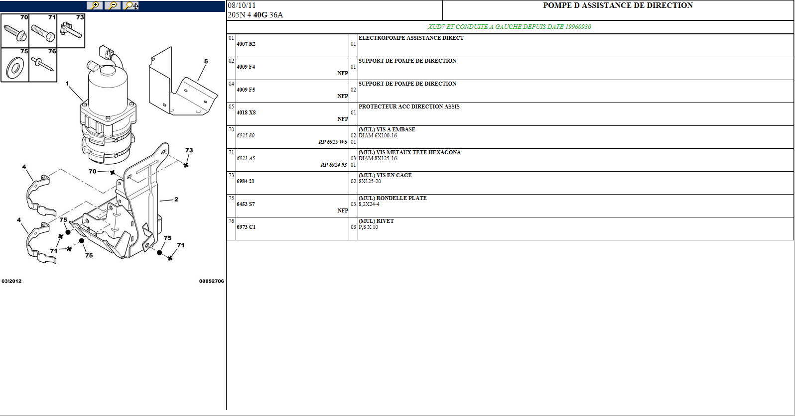

Salut a tous ,je voudrais installer une DA sur ma F2000, je compte mettre une pompe electrique de 106 ou saxo , par contre je veux garder ma batterie a l'emplacement d'origine...je peux fixer ou et comment la pompe ? les raccords hydraulique de la pompe de 106 se branche en lieu et place sur une cremaillere de 205 ? bref si y'a des astuces, des conseils , ou meme des photos je suis prenneur !

Prends un support et une pompe de 205 dernière génération,.....elle se fixe sur le longeron gauche. ;) :ok:
