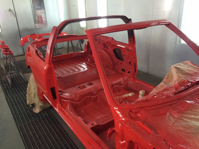

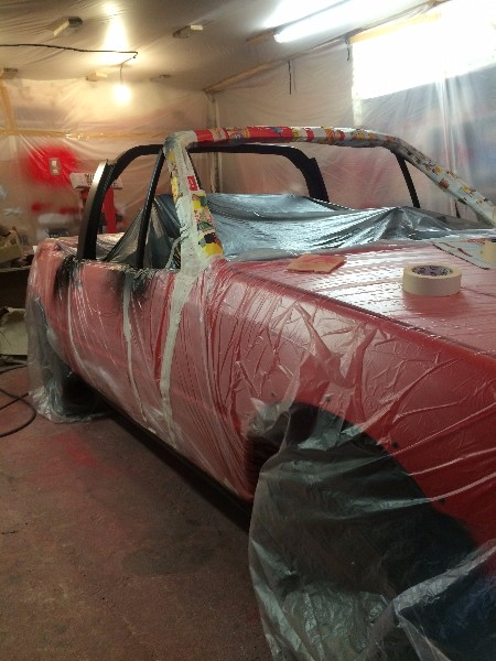

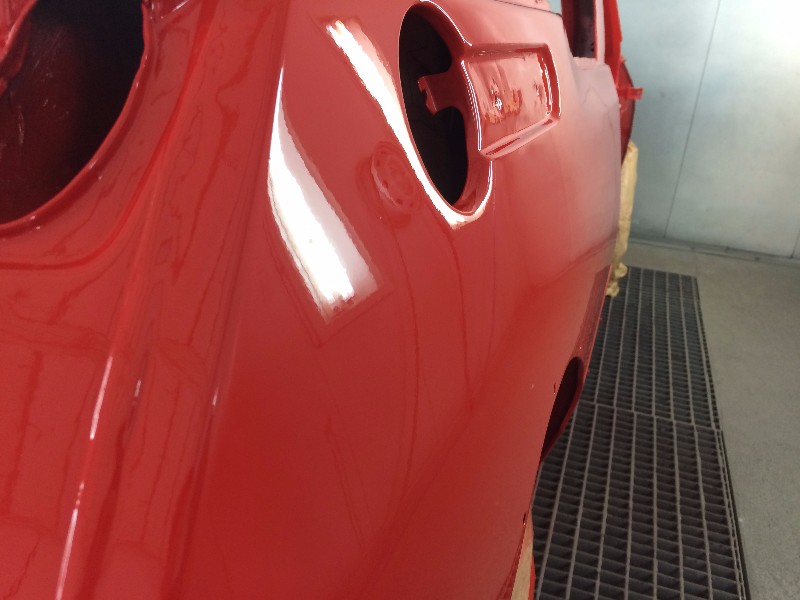

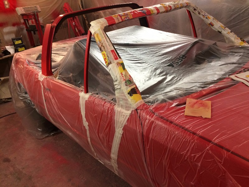

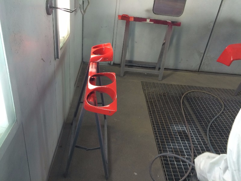

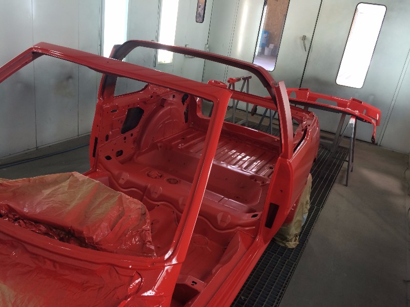

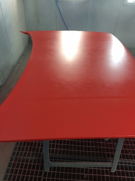

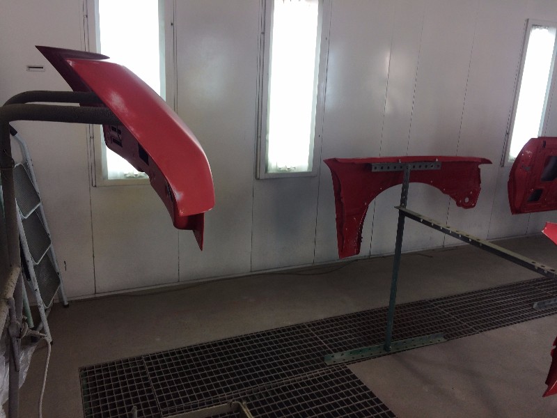

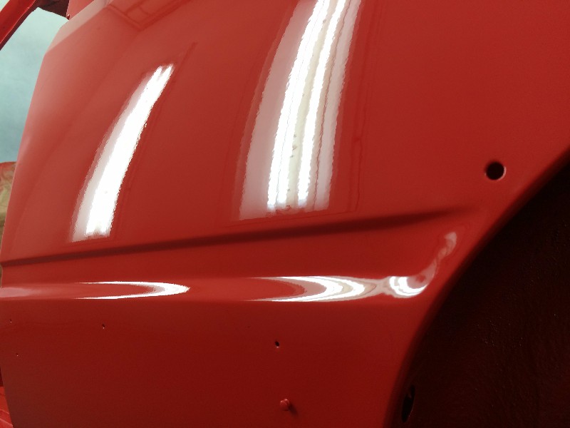

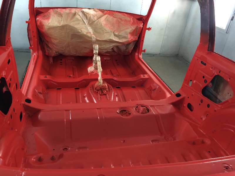

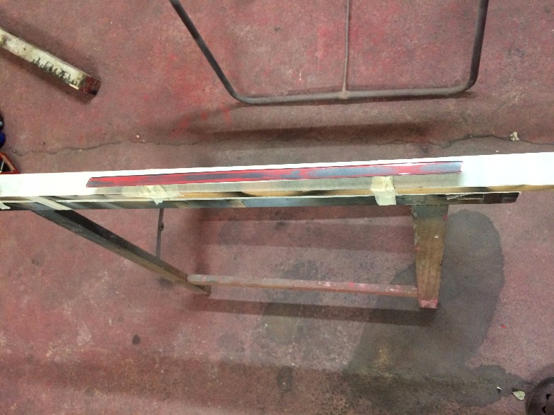

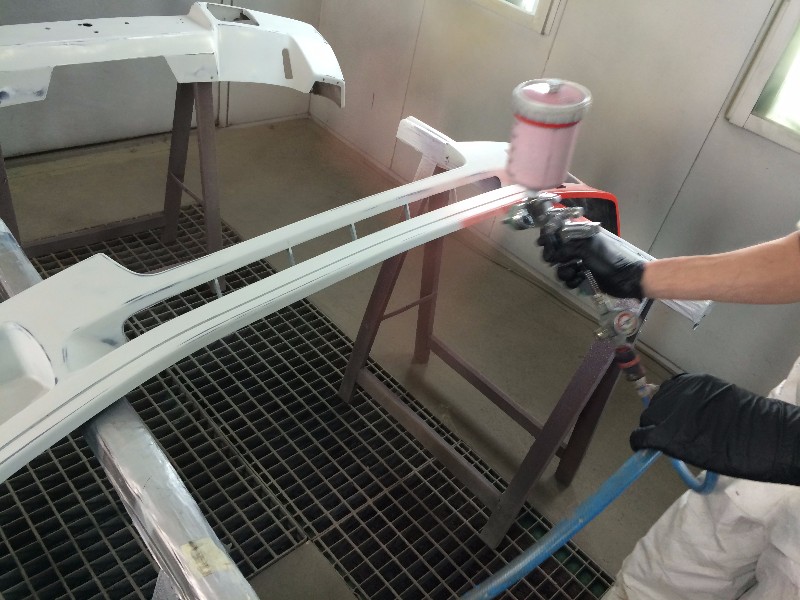

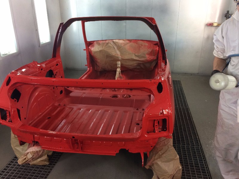

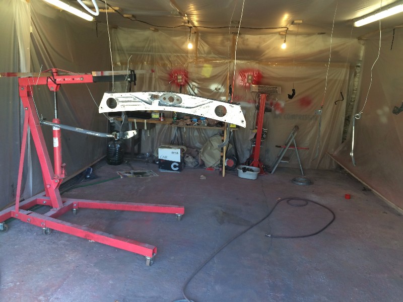

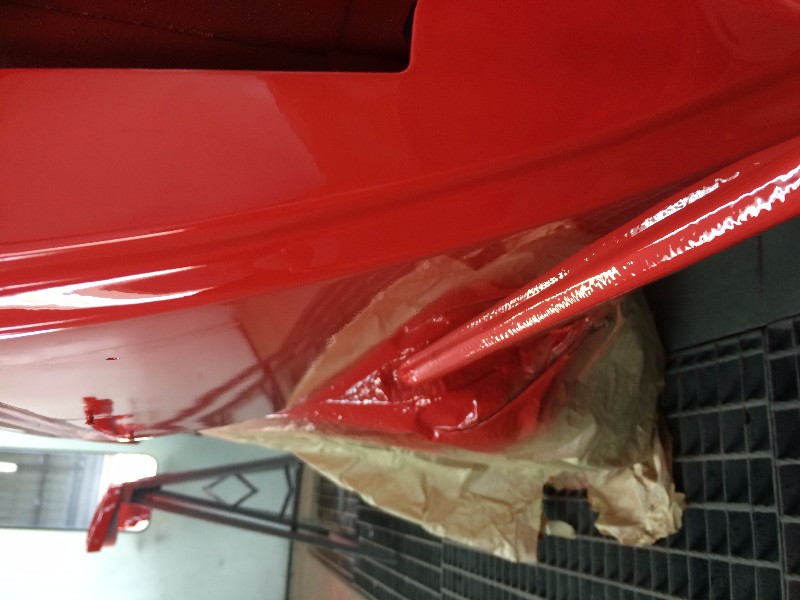

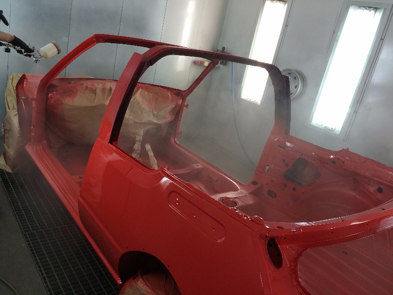

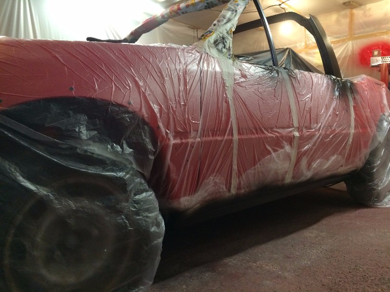

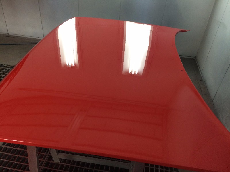

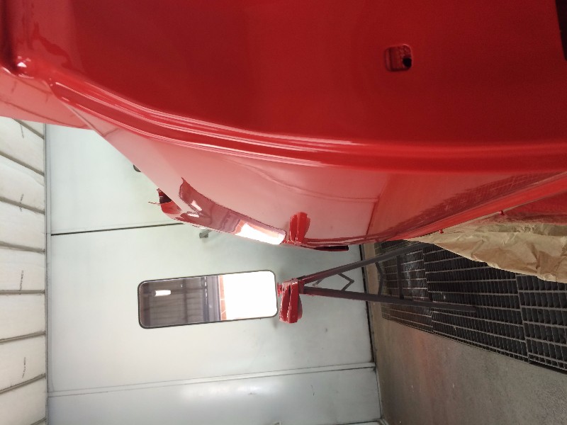

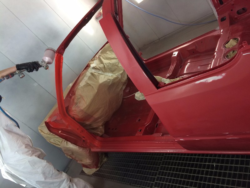

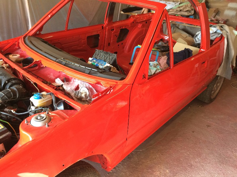

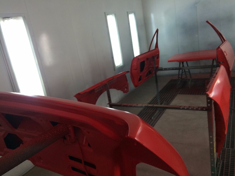

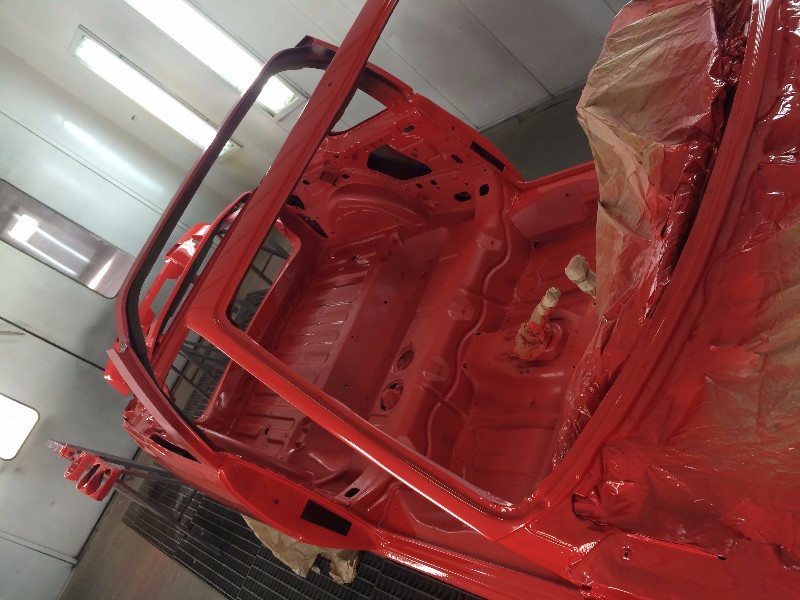

C'est partie ! Entrez avec moi en cabine de peinture :
La suite au prochain numéro ! ;)
bon aller, un avant gout :p
Président 2013/2014 du Club 205
Messages : 37348
A remercié : 2600 fois
A été remercié : 1772 fois
Re: [D3ido] 205 CTI 1.6l 115ch 10/03/86 - RESTAURATION !
On voit bien le changement d'aspect de la peinture entre le moment d'application et plus tard ! :ok:

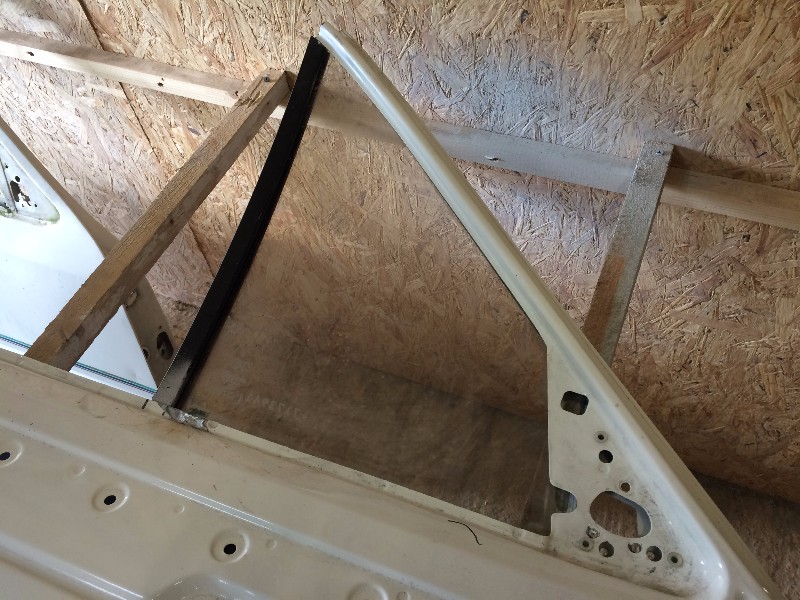

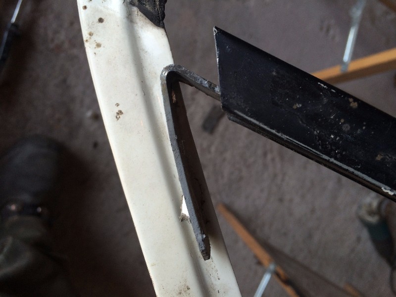

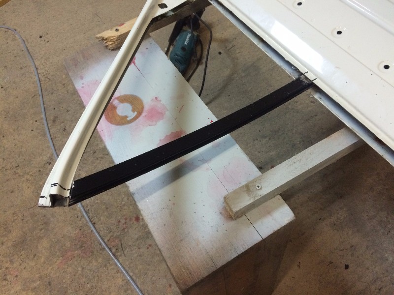

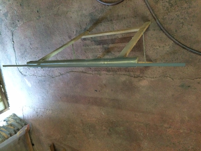

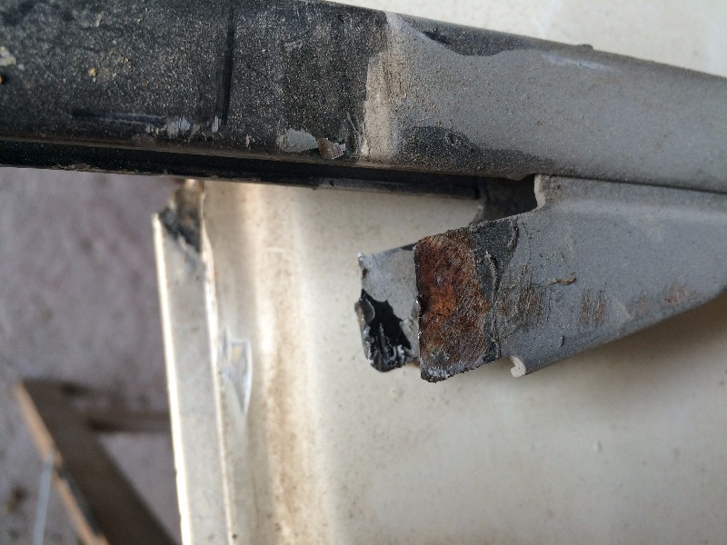

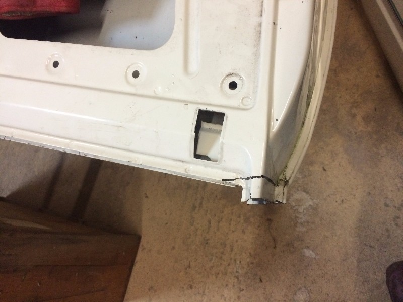

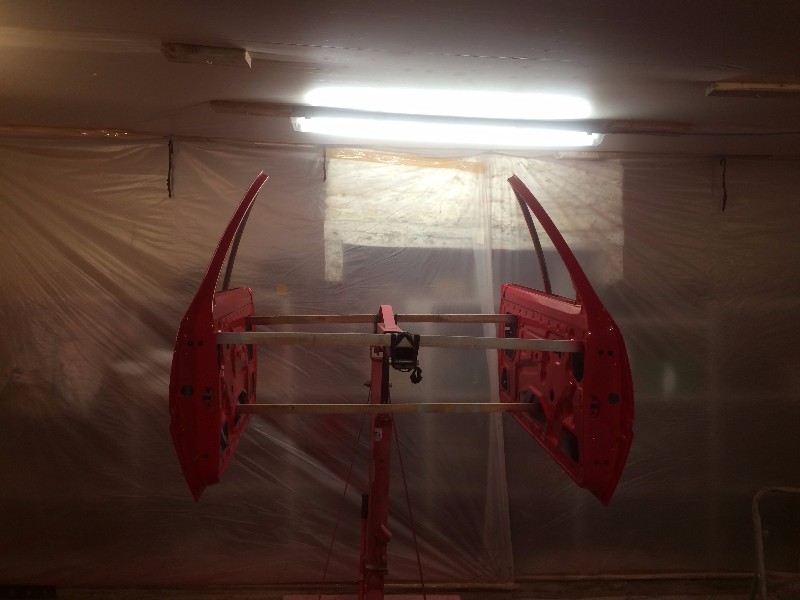

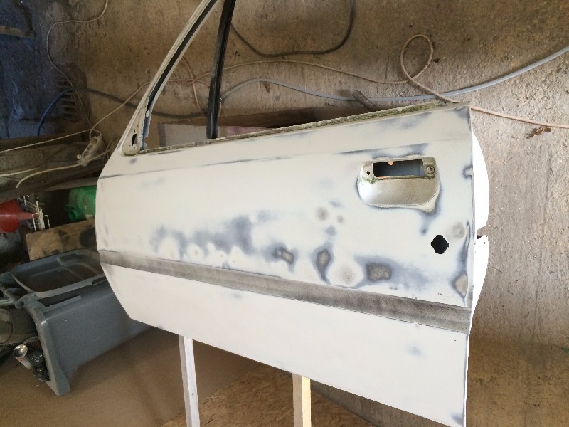

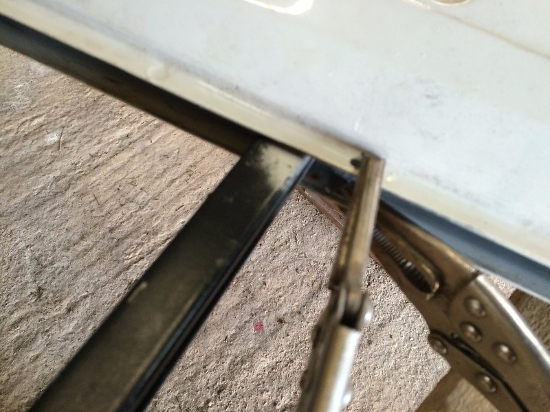

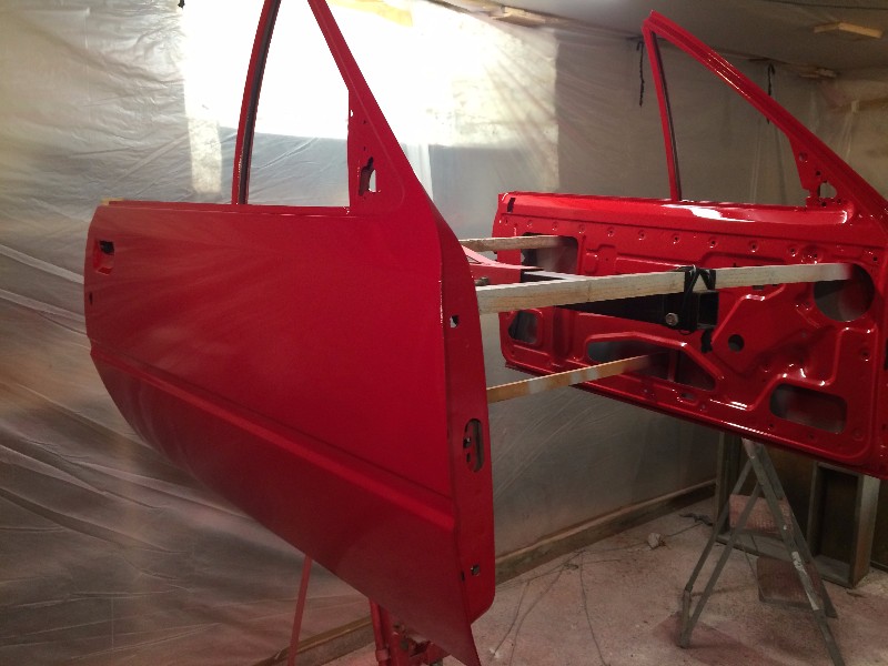

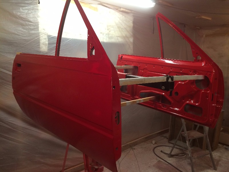

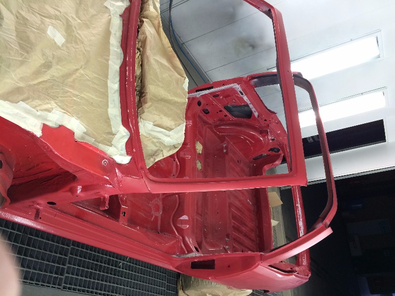

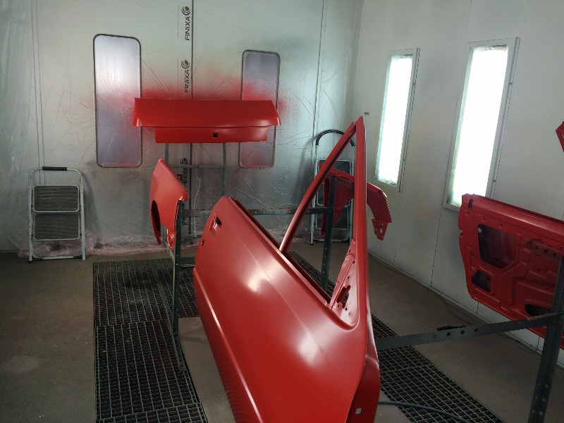

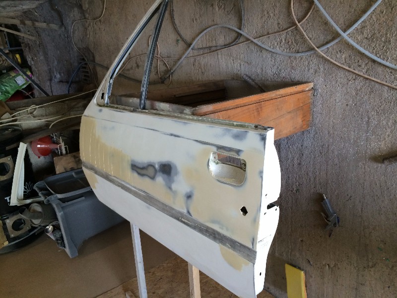

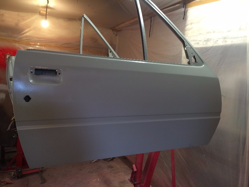

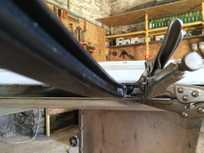

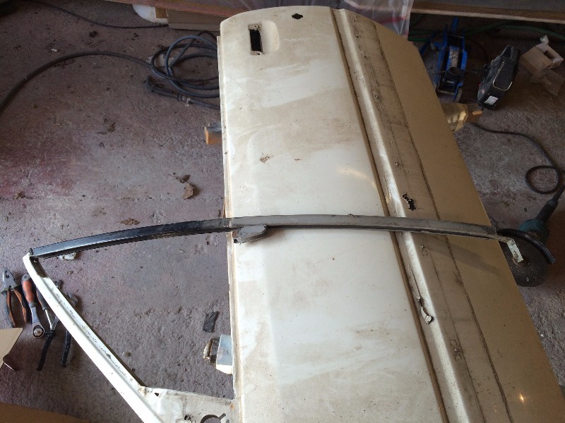

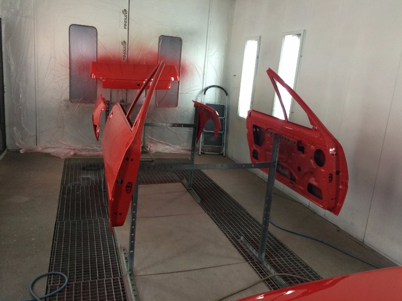

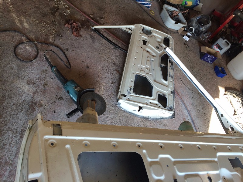

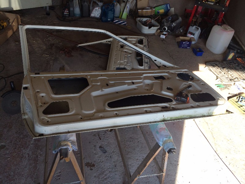

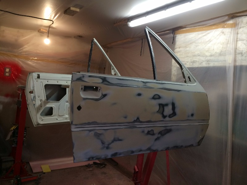

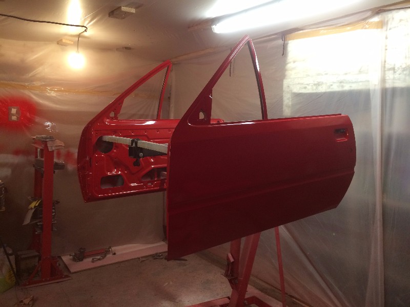

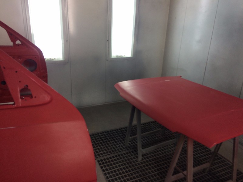

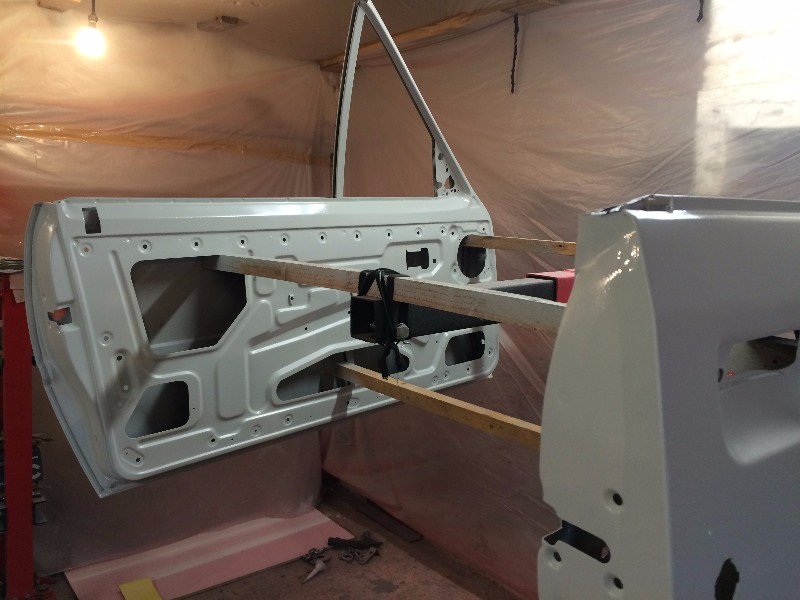

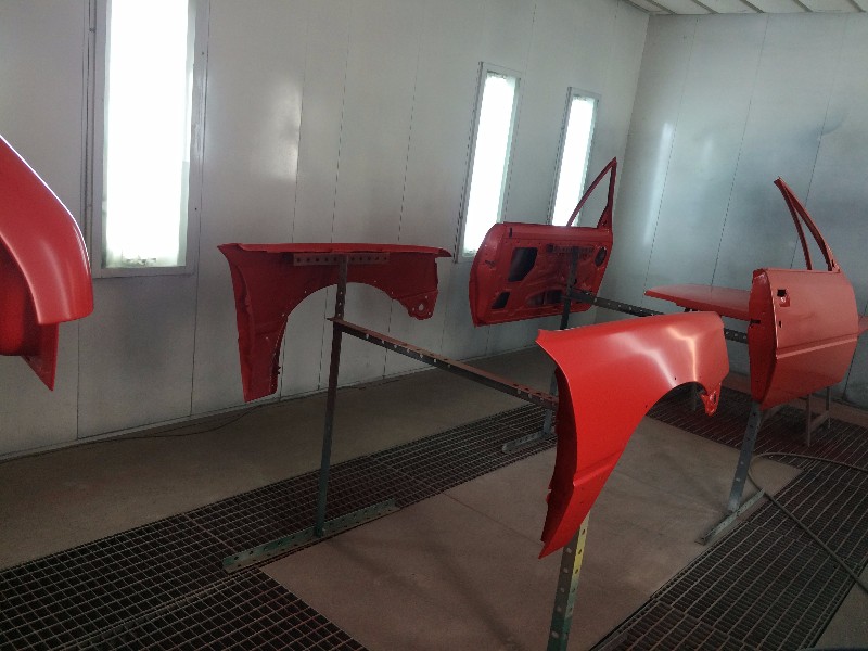

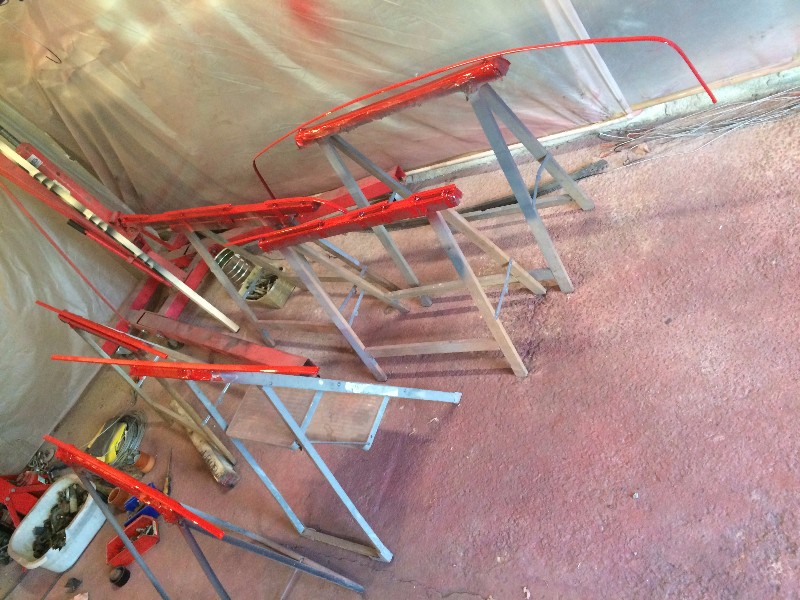

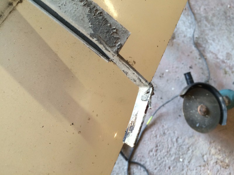

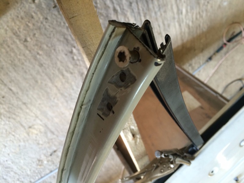

"Sous couche" sur les ouvrant (mise en apprêt garnissant, ponçage, peinture en rouge puis re-ponçage):

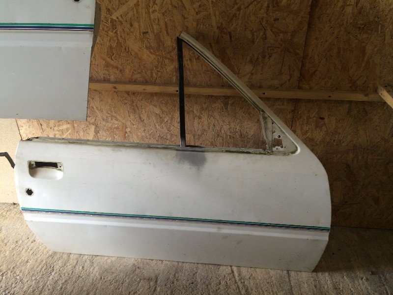

Et transformation de portière de 205 trois porte en modèle spécifique aux cabriolet :
à suivre
Le boulot sur les portes :ok:

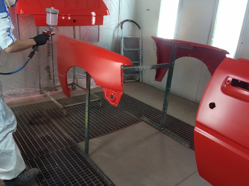

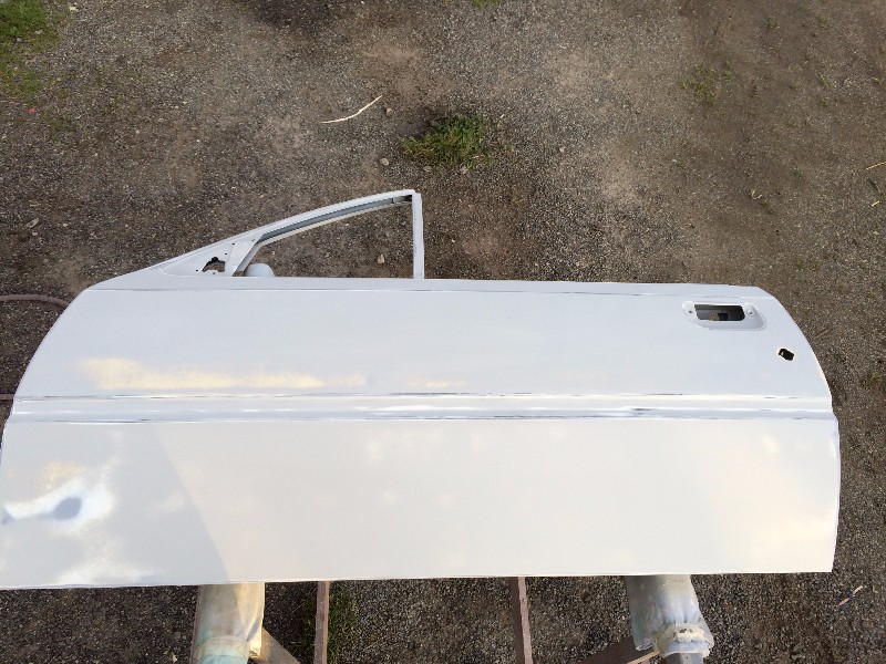

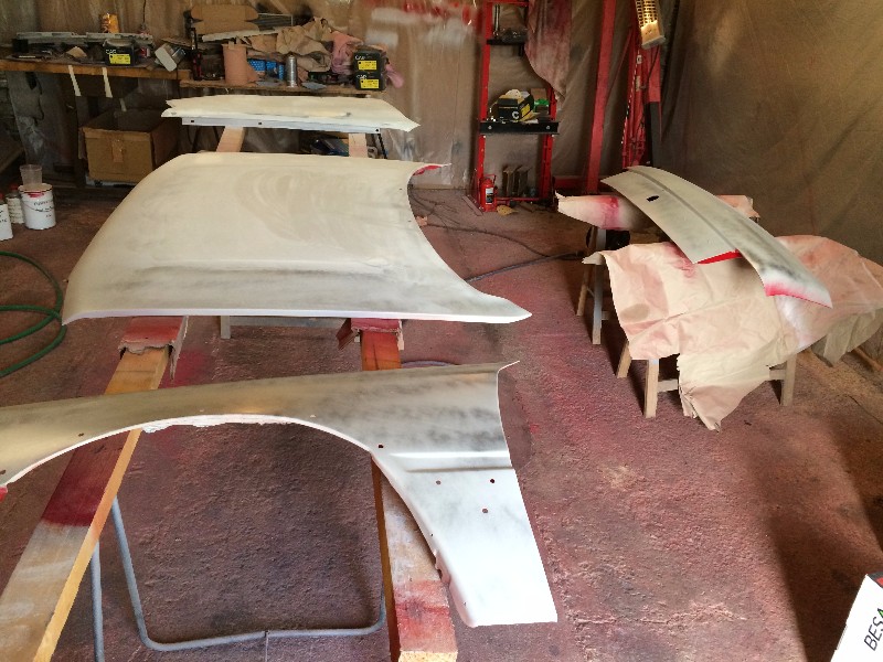

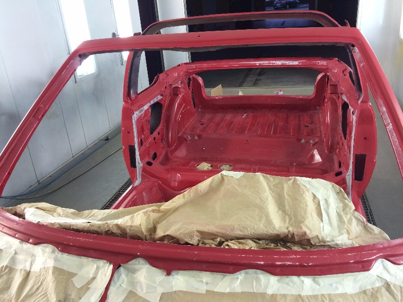

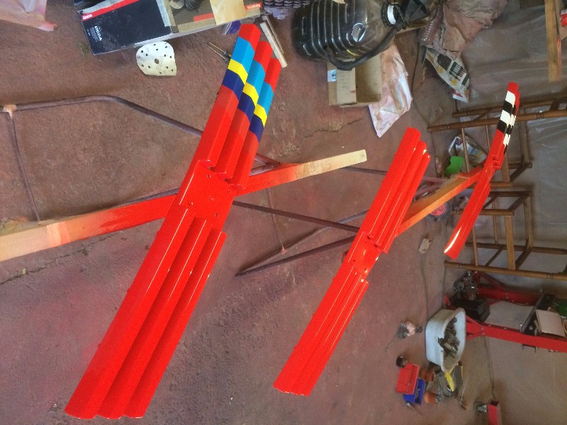

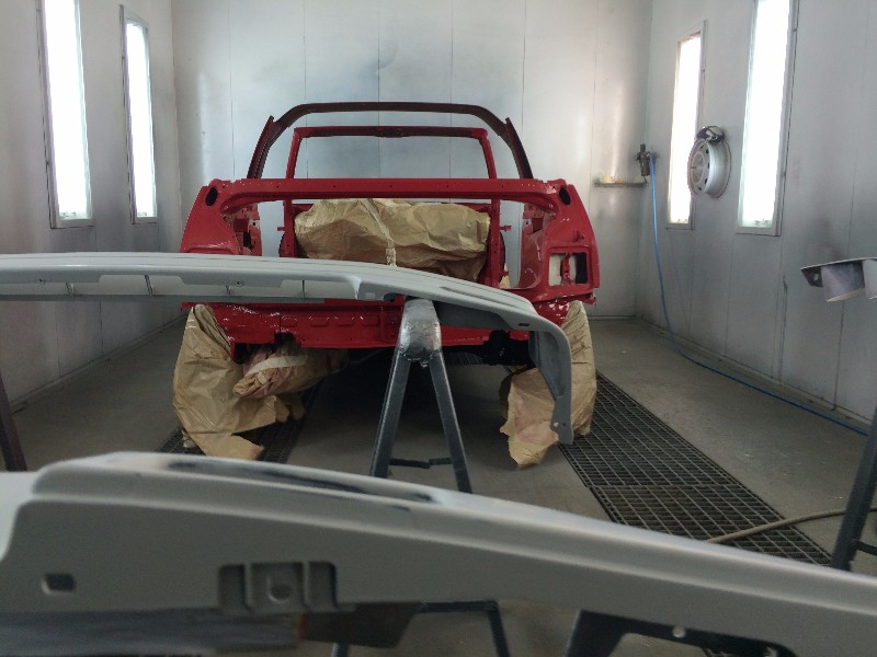

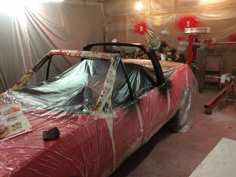

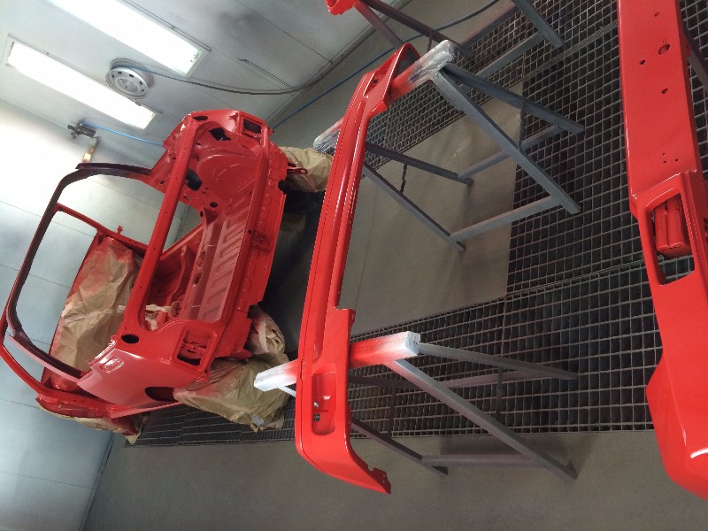

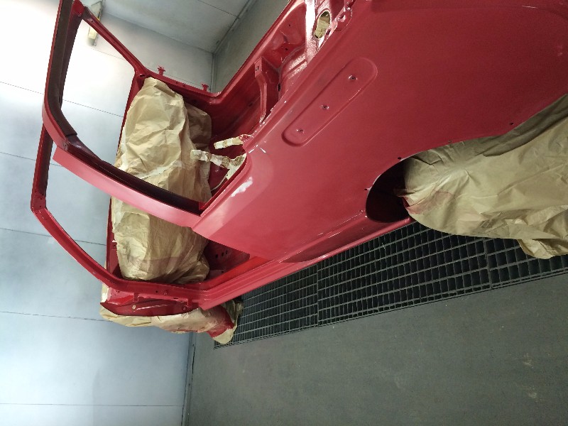

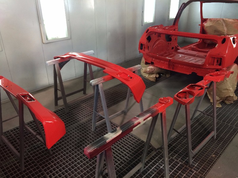

Allez on continue avec la peinture :
(pour rappel : mise en apprêt, ponçage au P500, peinture avec le EKG brillant direct en guise de sous couche, ponçage au P800 à l'eau puis peinture en EKR au garage, en cabine avec 3 couches de vernis UHS !)
Enjoy !

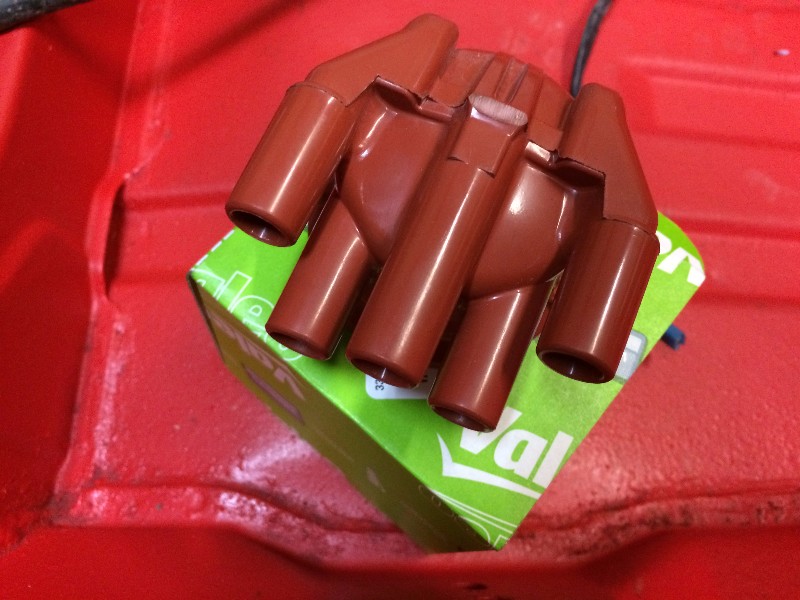

Remplacement de la tête d'allumeur :

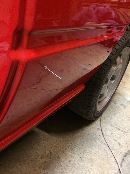

pose des rivets (neuf) spécifique aux GTI/CTI sur les ailes AR :

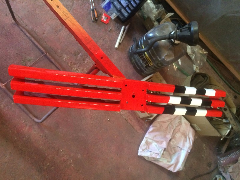

Réfection de l'un des support de pare-choc (les autres suivront) :

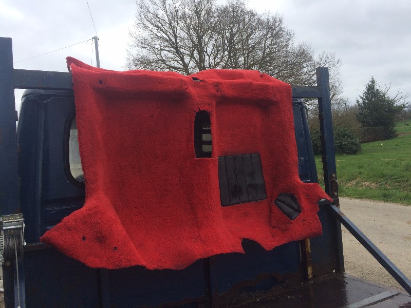

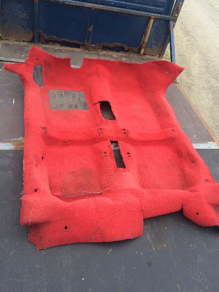

Nettoyage de la Moquette, avant :
Après :

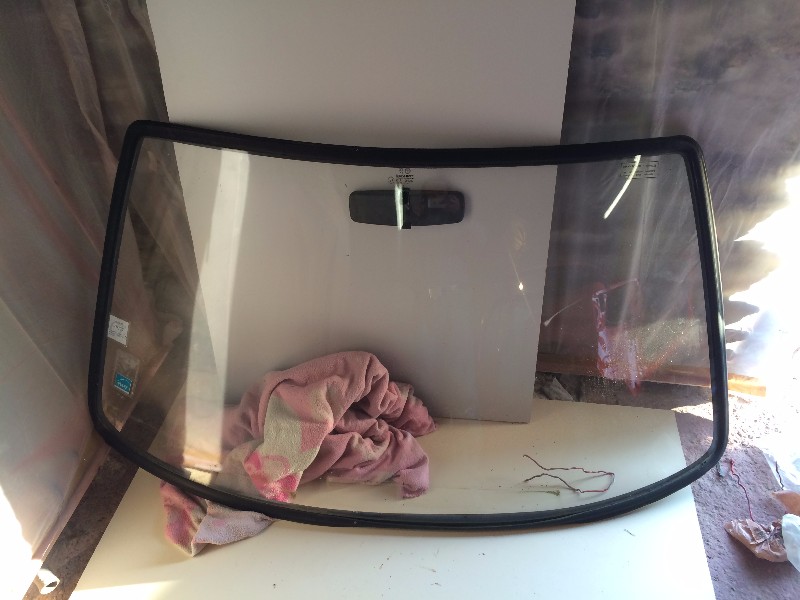

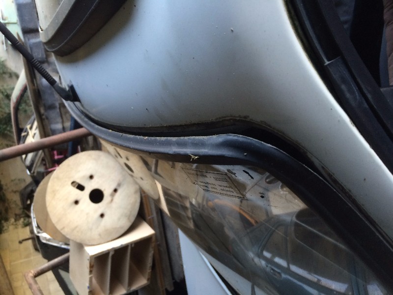

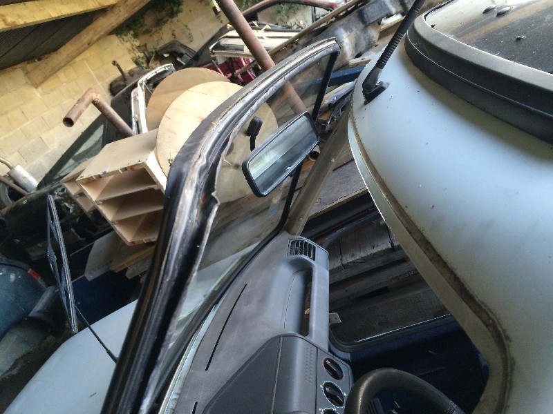

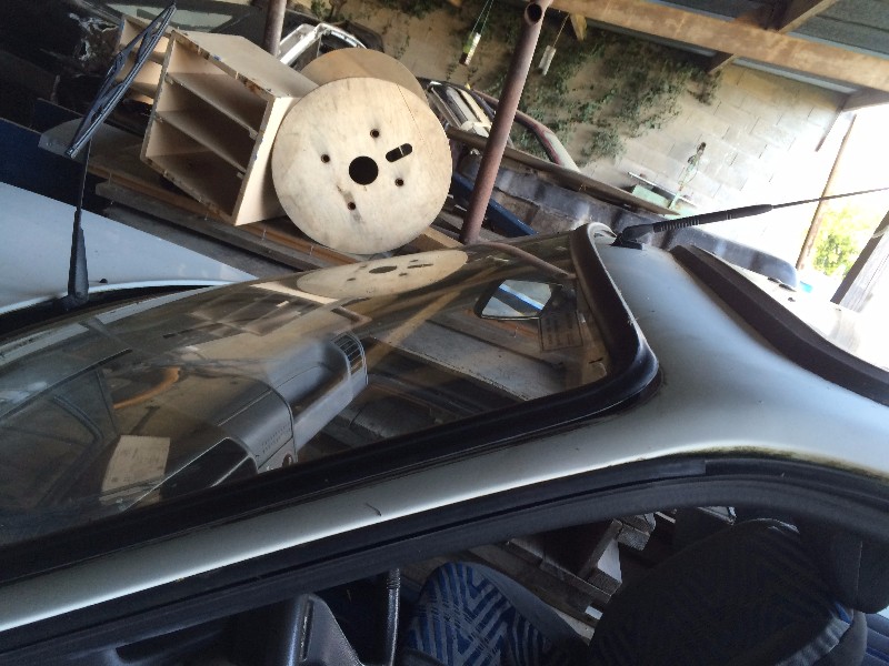

Récupération d'un pare-brise (clair) sur la Junior qui a déjà donné ses portes :
On récupère le pare-brise et son joint !! (modèle spécifique au cabriolet et toit ouvrant panoramique)
(il sera sans doute monté provisoirement, je recherche néanmoins un teinté bronze si jamais quelqu'un à ça dans le secteur...)

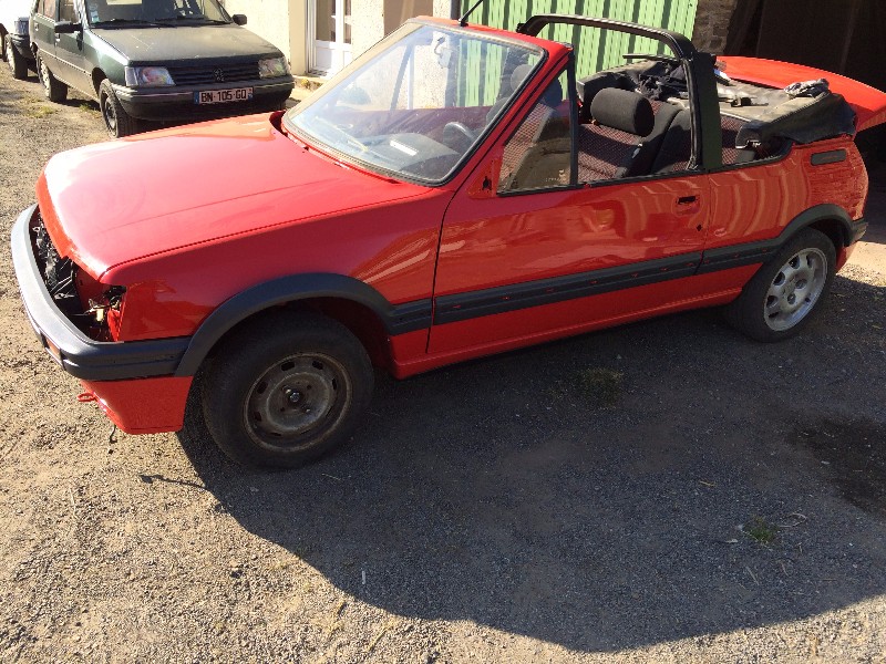

Début de la repose des élément de carrosserie :

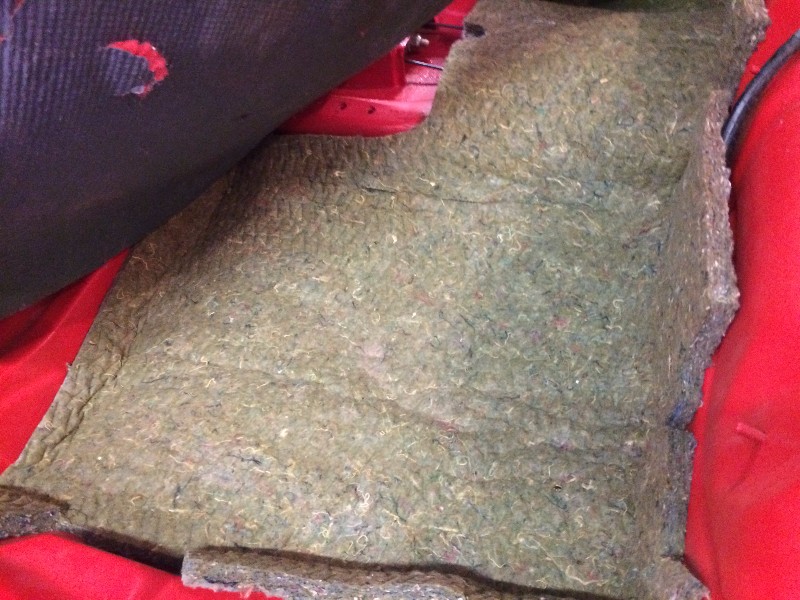

De l'isolant de plancher :
(j'ai là aussi oublié de prendre des photo de la pose....)

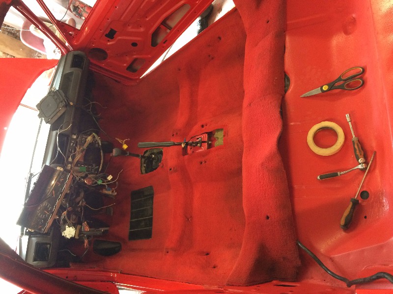

De la moquette :
Des sièges (provisoire) et de quelques autres petites choses :

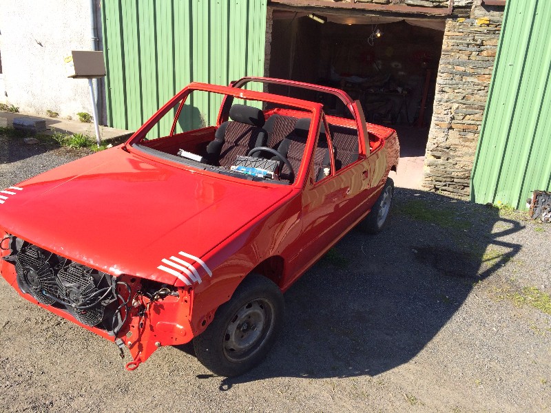

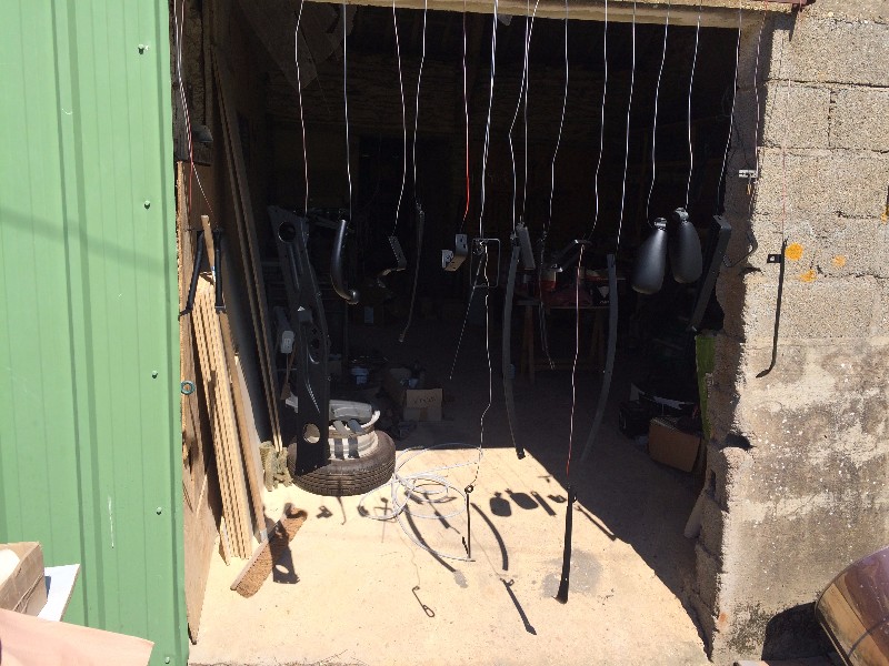

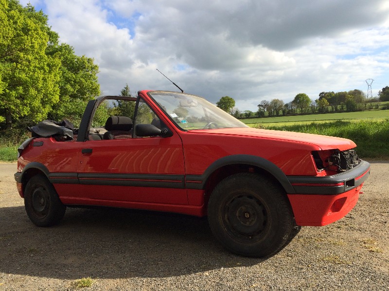

Après un mois d'oublie de mise à jour, la suite :

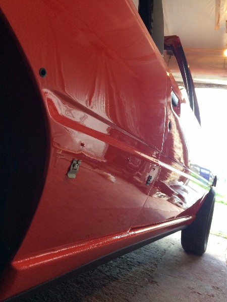

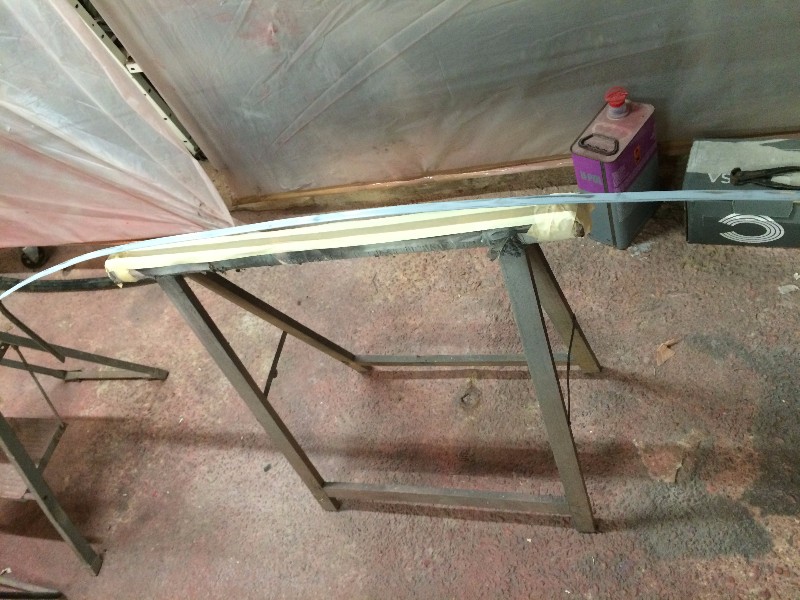

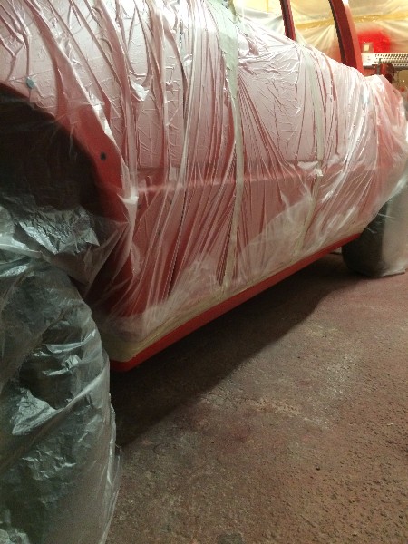

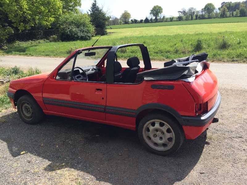

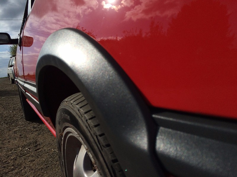

Peinture des bas de caisse et arceau de capote :
repose du bouchon de réservoir (et de la goulotte!) :
petite photo de famille (toutes ne sont pas là...) :

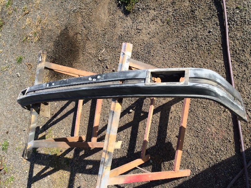

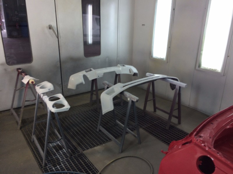

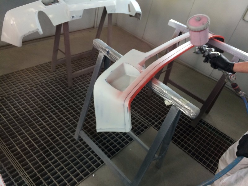

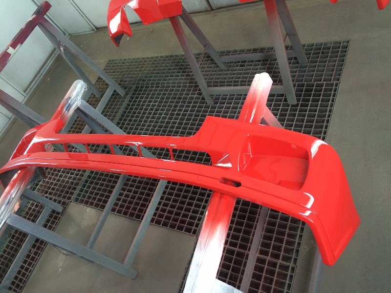

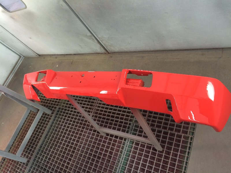

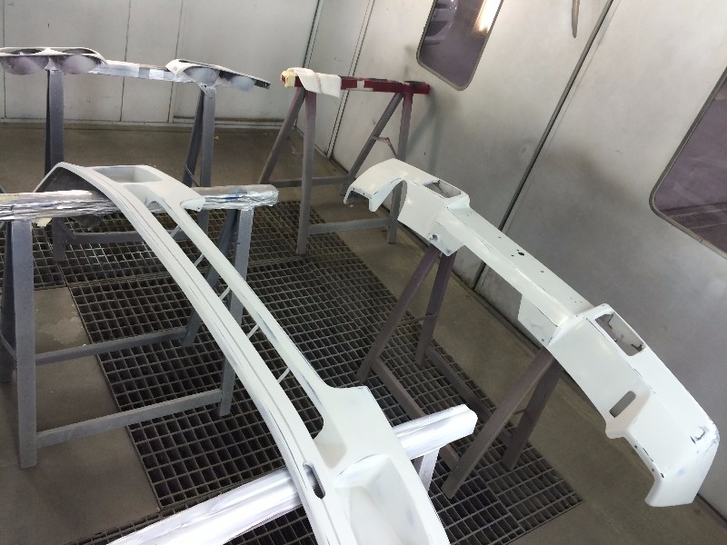

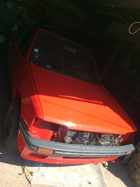

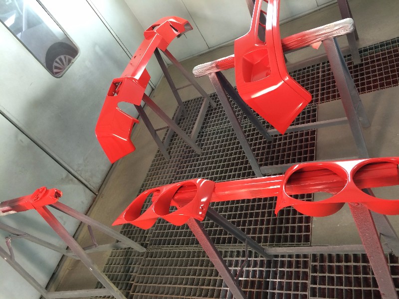

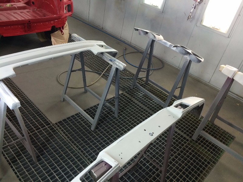

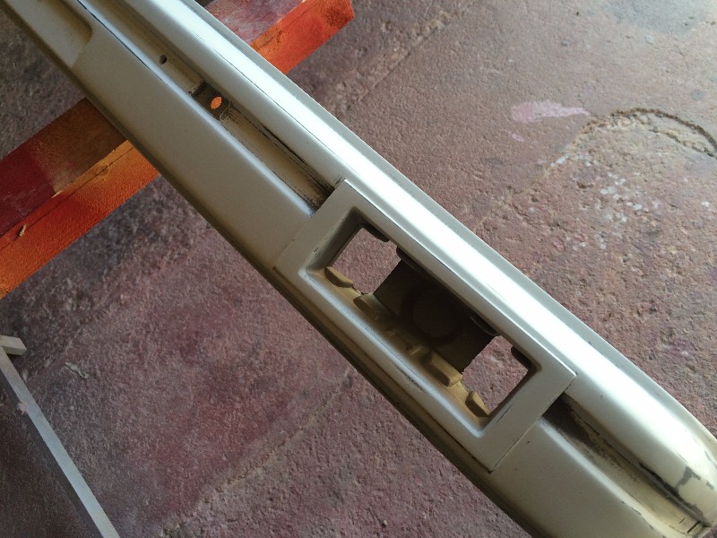

préparation des pare-choc + extension et peinture FTW !
A suivre !

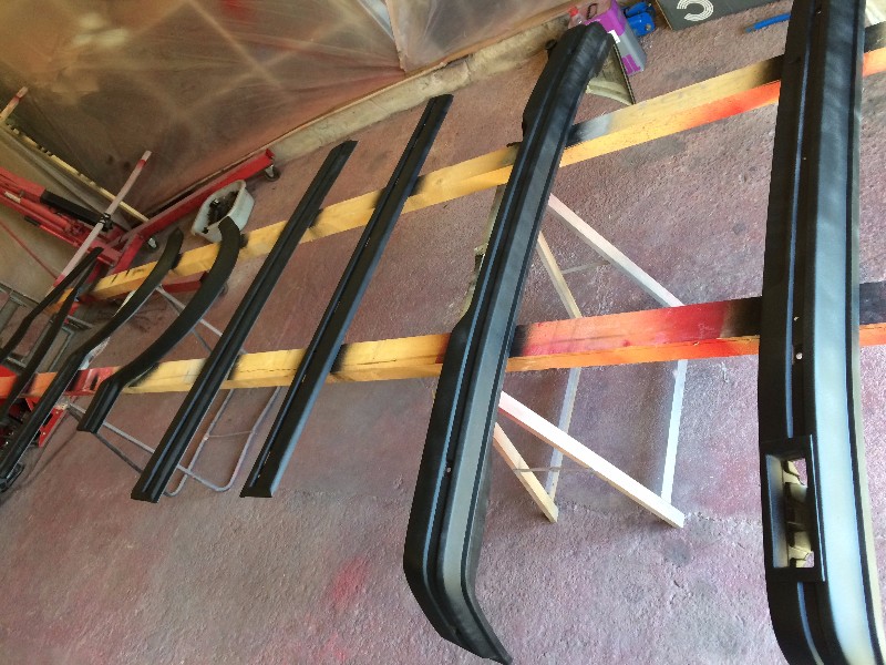

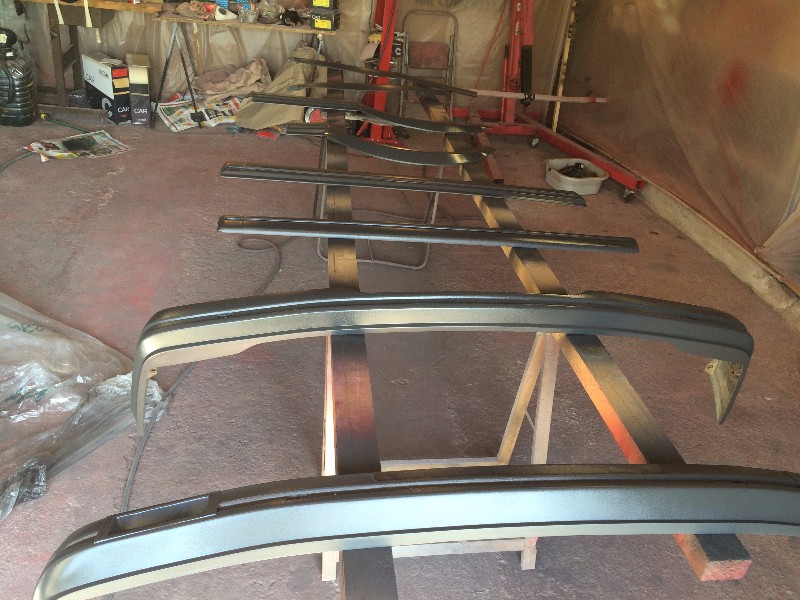

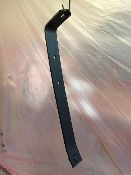

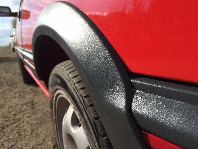

Je continue avec quelques peintures noir :
Oui je sait, j'entend déjà des hurlements, mais attendez la suite :p
Et n'oubliez pas, c'est un cabriolet, une voiture pour les vacances !

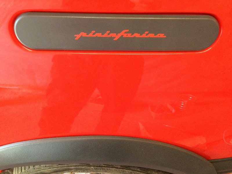

repose des monogrammes de custode :
Alors ?

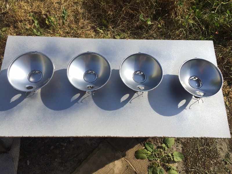

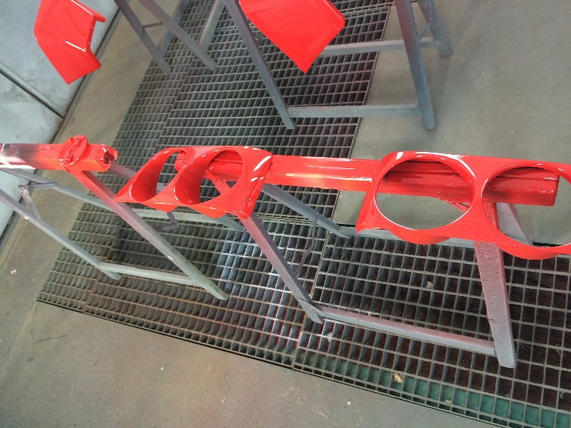

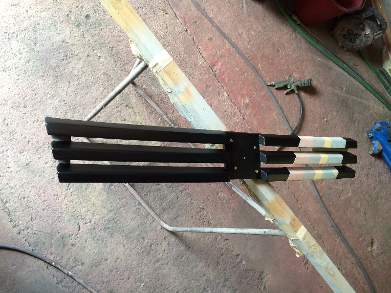

On prépare les calandre ! (Oui j'ai dit LES) :
Çà remonte :

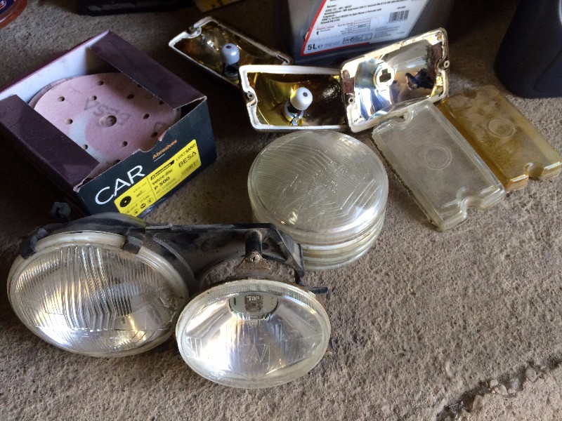

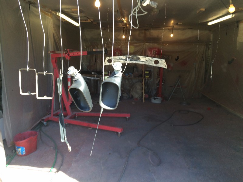

Préparation des morettes (les verres ont été décollé au fours et les parabole poncer et repeint avec une peinture chrome en bombe. J'ai testé la résistance de cette peinture à la chaleur, ça semble très bien tenir, même au contact d'une flamme... Quoi qu'il en soit, elle seront -bien plus tard, il y a plus urgent- soit remplacé, soit passé dans un bain)
A suivre !

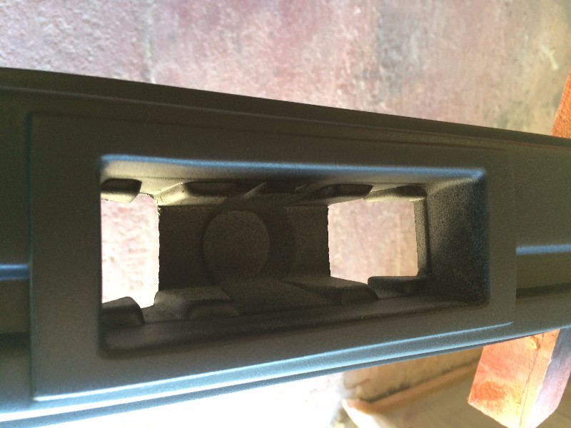

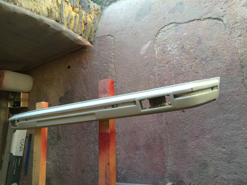

J ai du louper un truc , c est quoi les trous rectangulaire dans le pare choc ?
