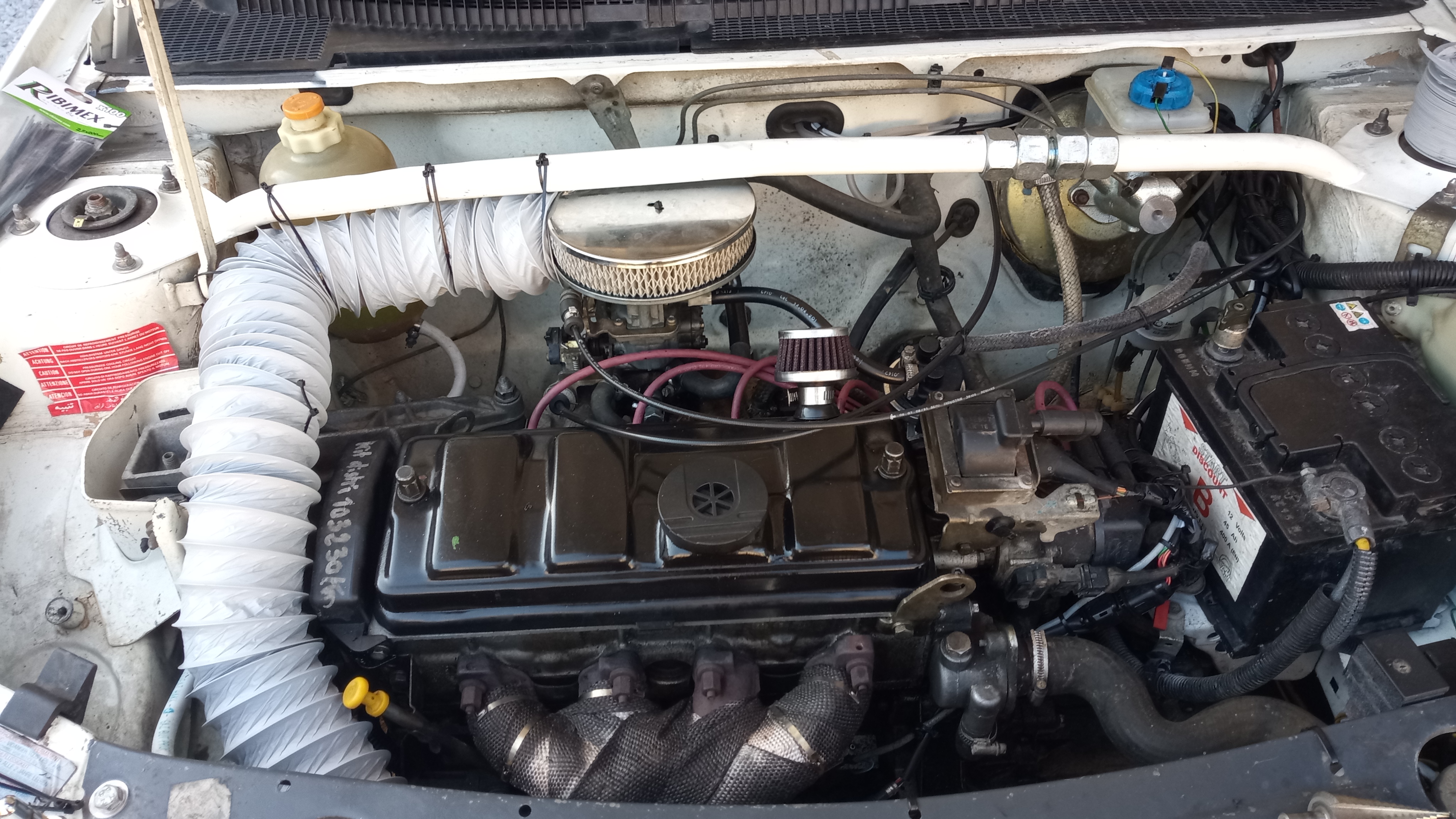

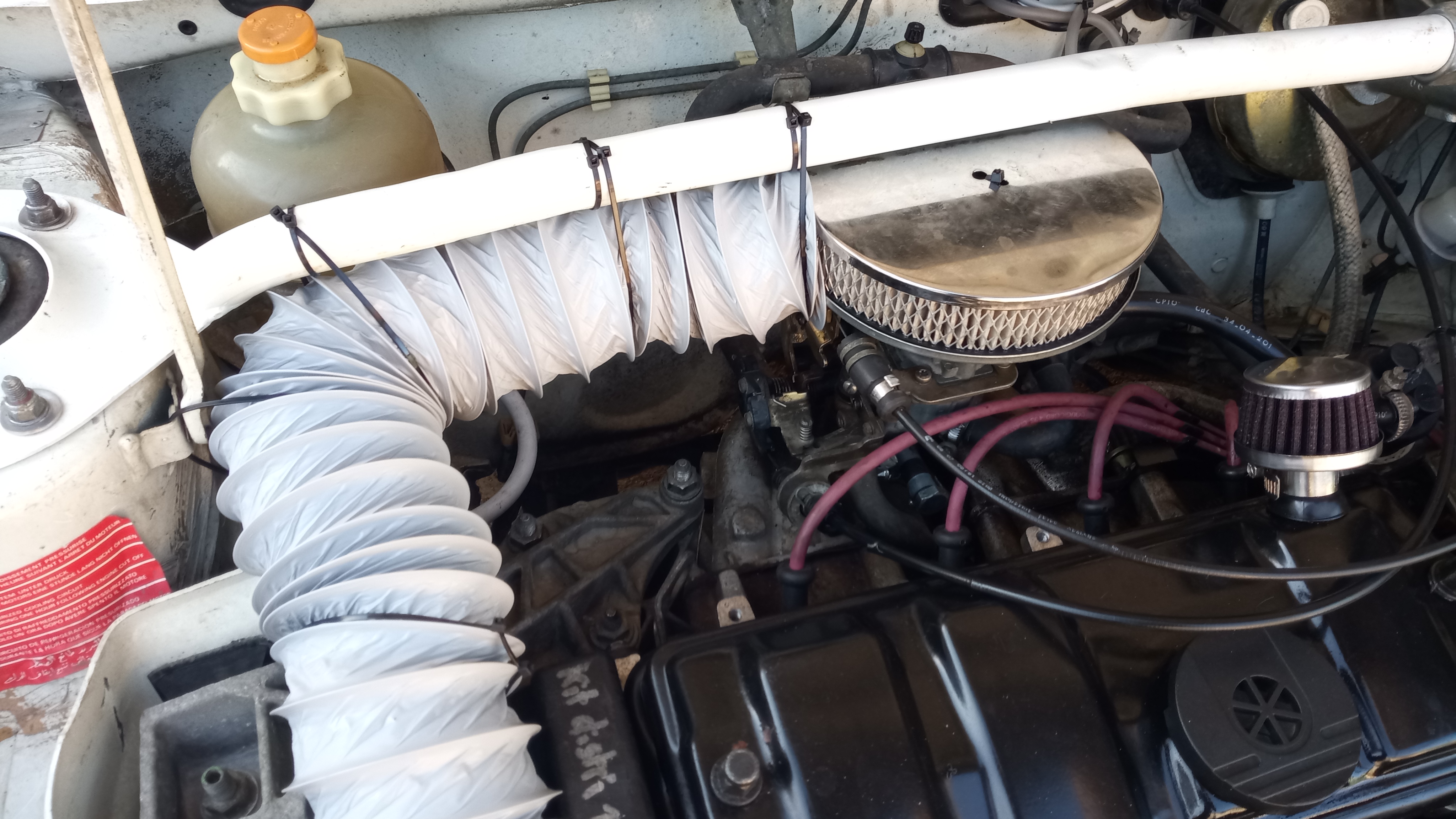

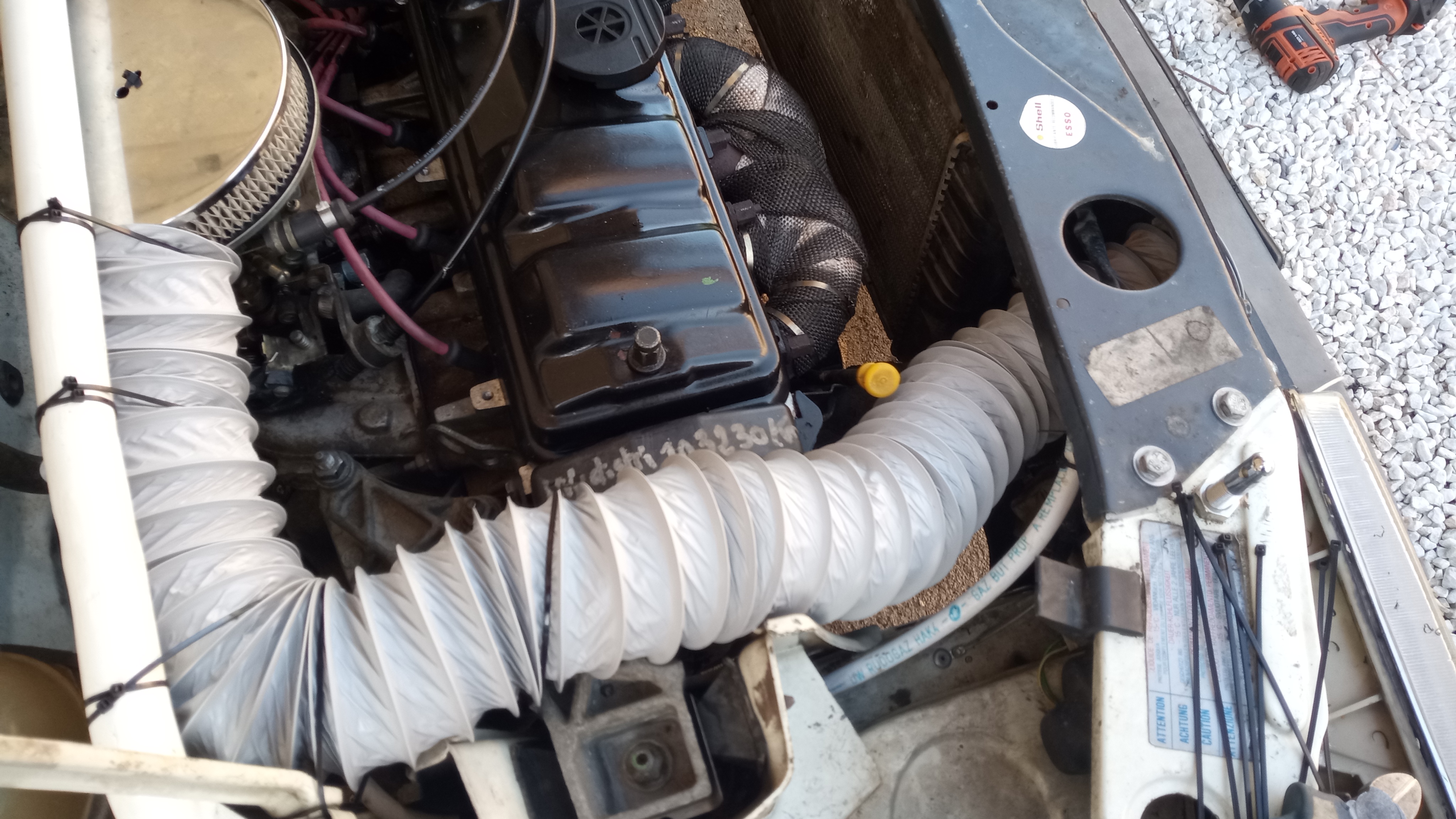

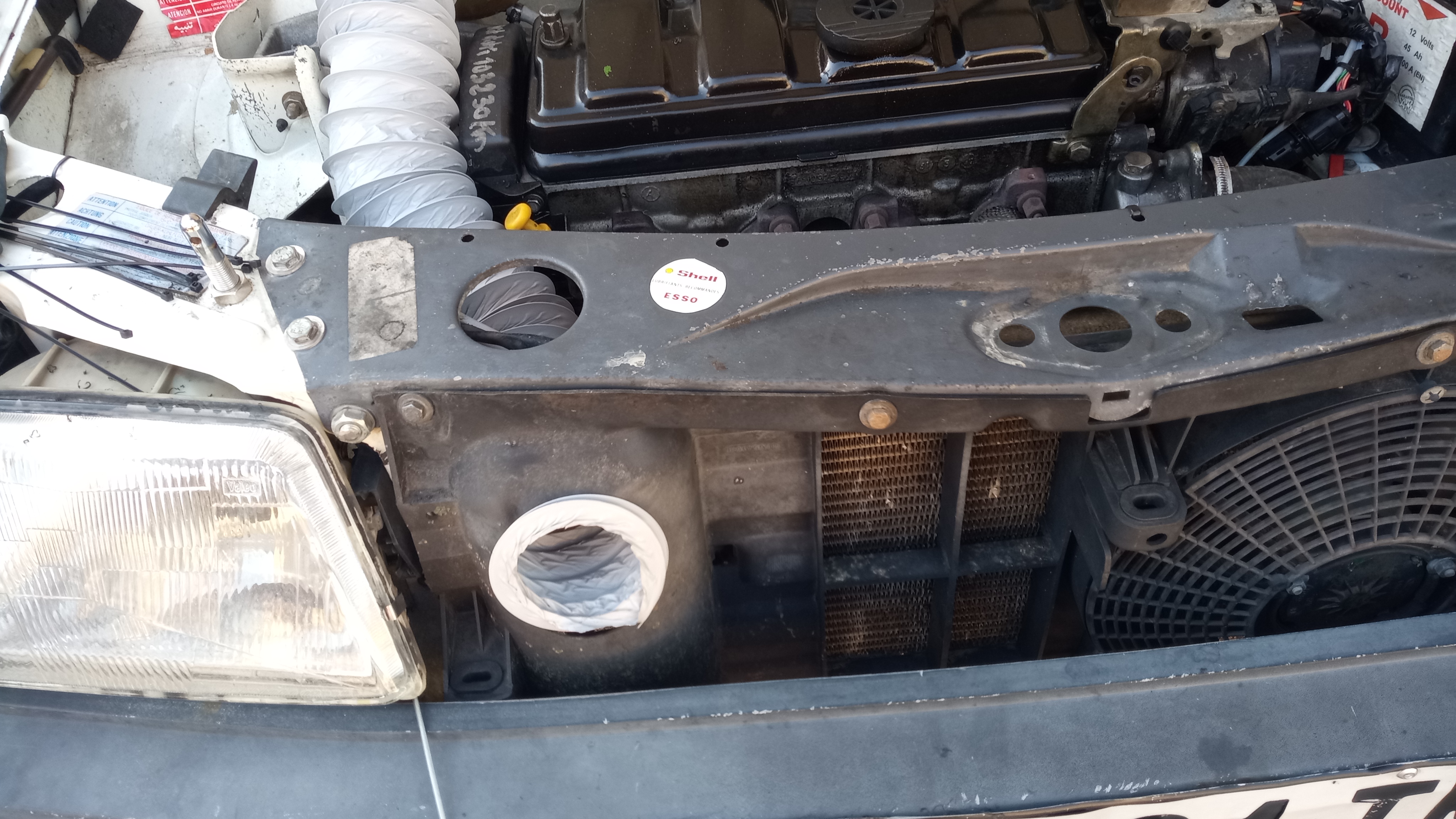

Salut je vous présente mon admission dynamique faite maison!
