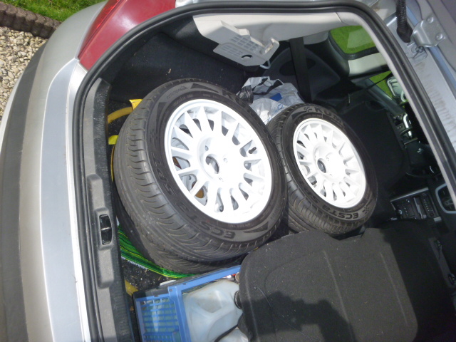

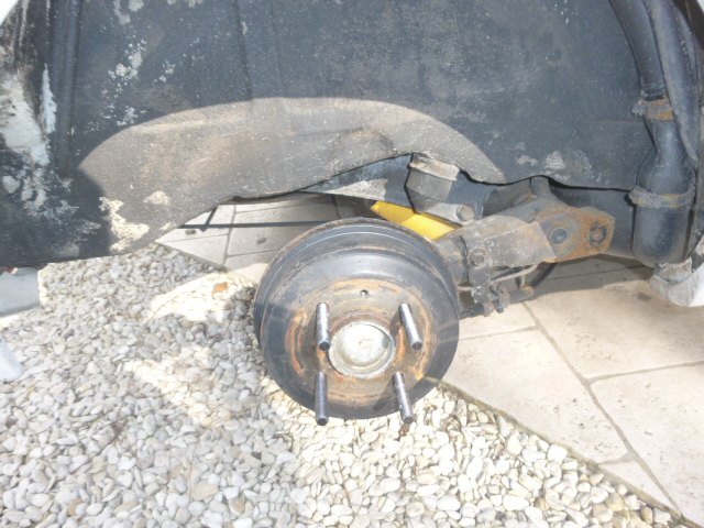

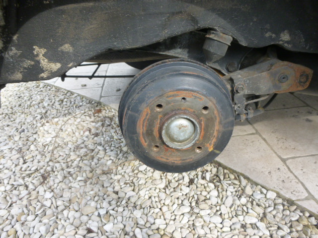

bonjour a tous
si noel tombait en mars et bien voila ce que j'ai eu pour noel
4 sl404 repeinte récemment et 4 pneus quasi neuf
comme un enfant avec ses nouveaux jouets j'essaye de les monter
a l'avant j 'ai des goujons(merci l'ancien proprio) ca se monte sans problémes
ca se gatte a l'arriére pas de goujons mais les vis origine
ca se monte mais ca ne prend que 3ou 4 filets
je redémonte tout pas de risques inutiles
je préfere continuer a rouler avec les jantes d'origine
petit tour sur le net et commande de goujons et ecrous
de retour de vacances mon petit colis m'attend
montage des goujons et hop voila ma rallye bien chaussée

Je vais passer aux goujons mais j'ai besoin de savoir comment ça fonctionne avant.
Le goujon se fixe dans les femelles d'origine OK.
Il y a une butée ?
Comment se visse la roue sans "survisser" le goujon et inversement au dévissage ?
Faut coller au loctite rouge ?
Merci

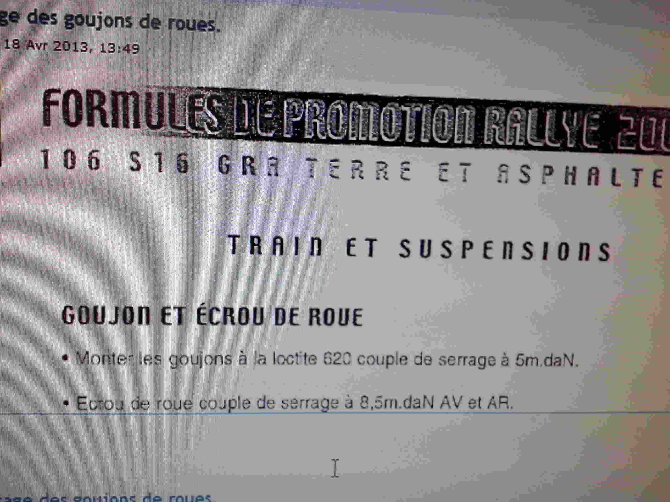

Le goujon à une partie non filetée entre la petite partie filetée qui va dans le moyeu/tambour et celle ou tu visse la roue. Tu ne peux pas "trop visser".jean a écrit :Au top !
Il y a une butée ?
Merci
J'y mets de la loctite nomal (la rouge c'est du frein filet fort, et il faut chauffer pour dévisser...) juste pour être sur que ce soit l'écrou qui se dévisse pour les changements de roue et pas le goujon.

oui Jeanjean a écrit :Au top !
Il y a une butée ?
Merci
Pierro 19 a tout dit
simple collage au loctite et vissage a fond du coté fileté le plus court qui est délimité par une partie non fileté
aprés plusieurs longeurs sont dispos suivant épaisseur de jante et cale(s)

Merci !!
Et pour visser suffit de mettre un ecrou en butée.
Je dis ça parce que si c'est ecrou/contre ecrou... pour moi c'est une théorie qui marche pas !
Jamais reussi a sortir le moindre goujon comme ça. Ca se bloque jamais.
