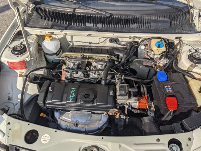

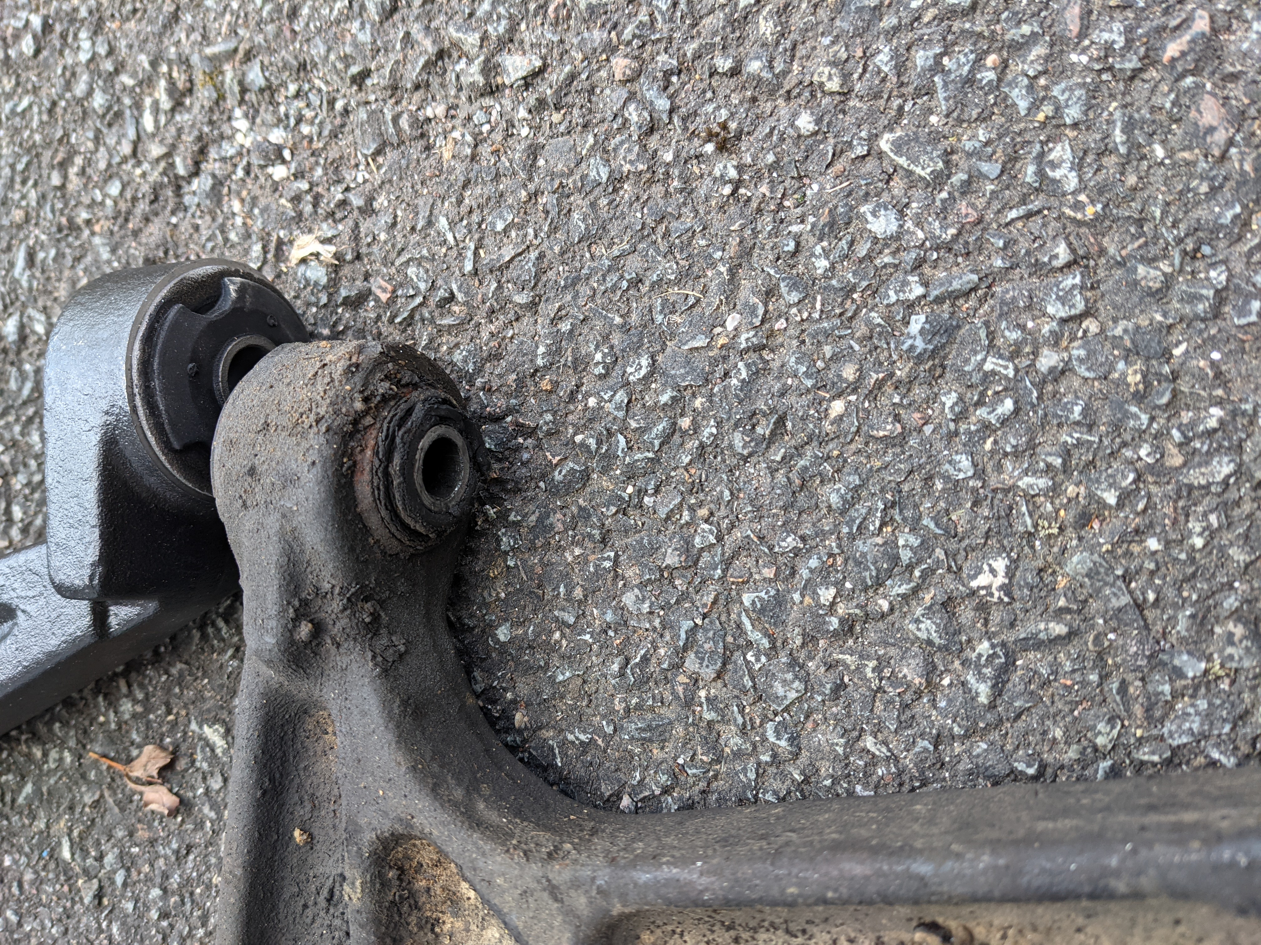

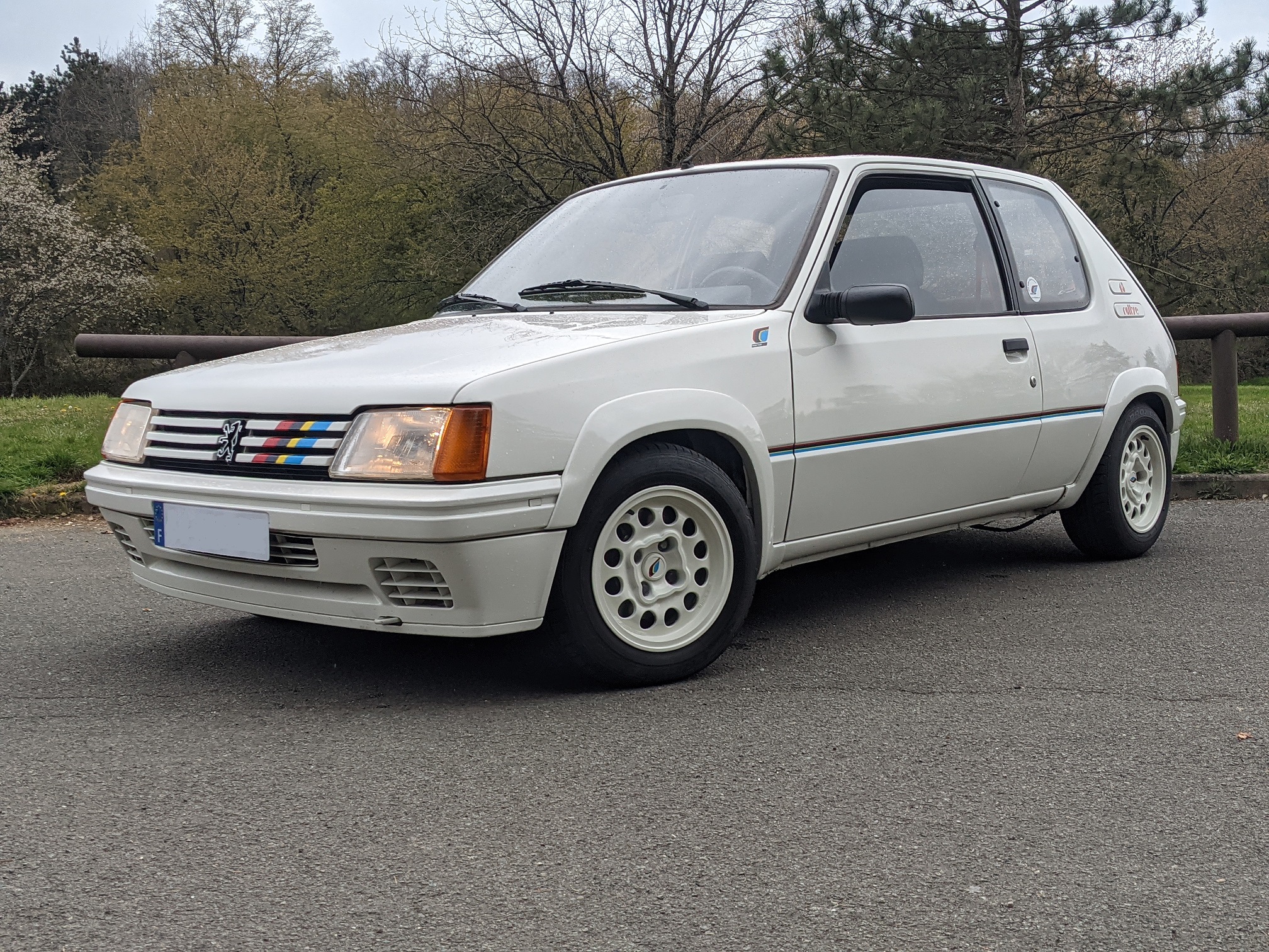

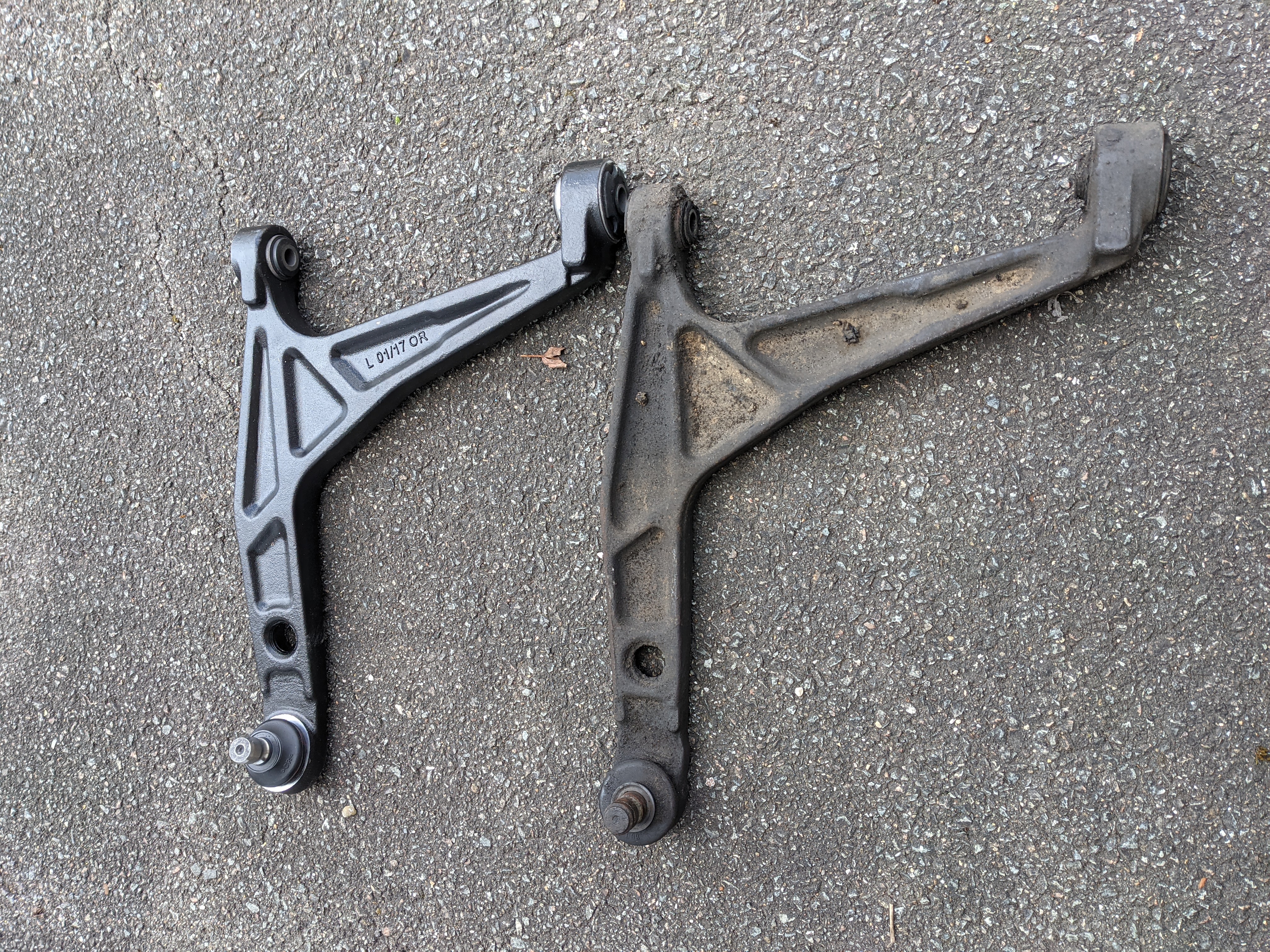

Radiateur remis en place, triangles remplacés. Il me reste à régler les carbus et l'allumage, remplacer le liquide de frein et elle part au CT.
Elle a redémarré au bout de 18 mois de sommeil. Elle tourne comme une patate mais ce n'est qu'un question de réglage. Après avoir refait les carbus et l'allumage, j'avais remonté vite fait sans régler.
https://youtu.be/gxpMFGdngtw

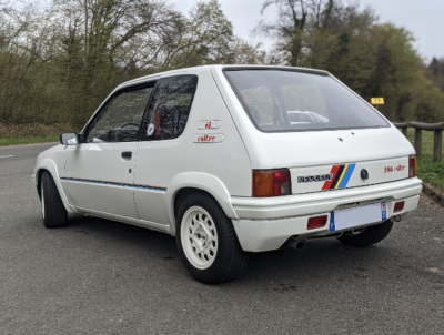

Belle auto
Ces jantes lui vont vraiment bien

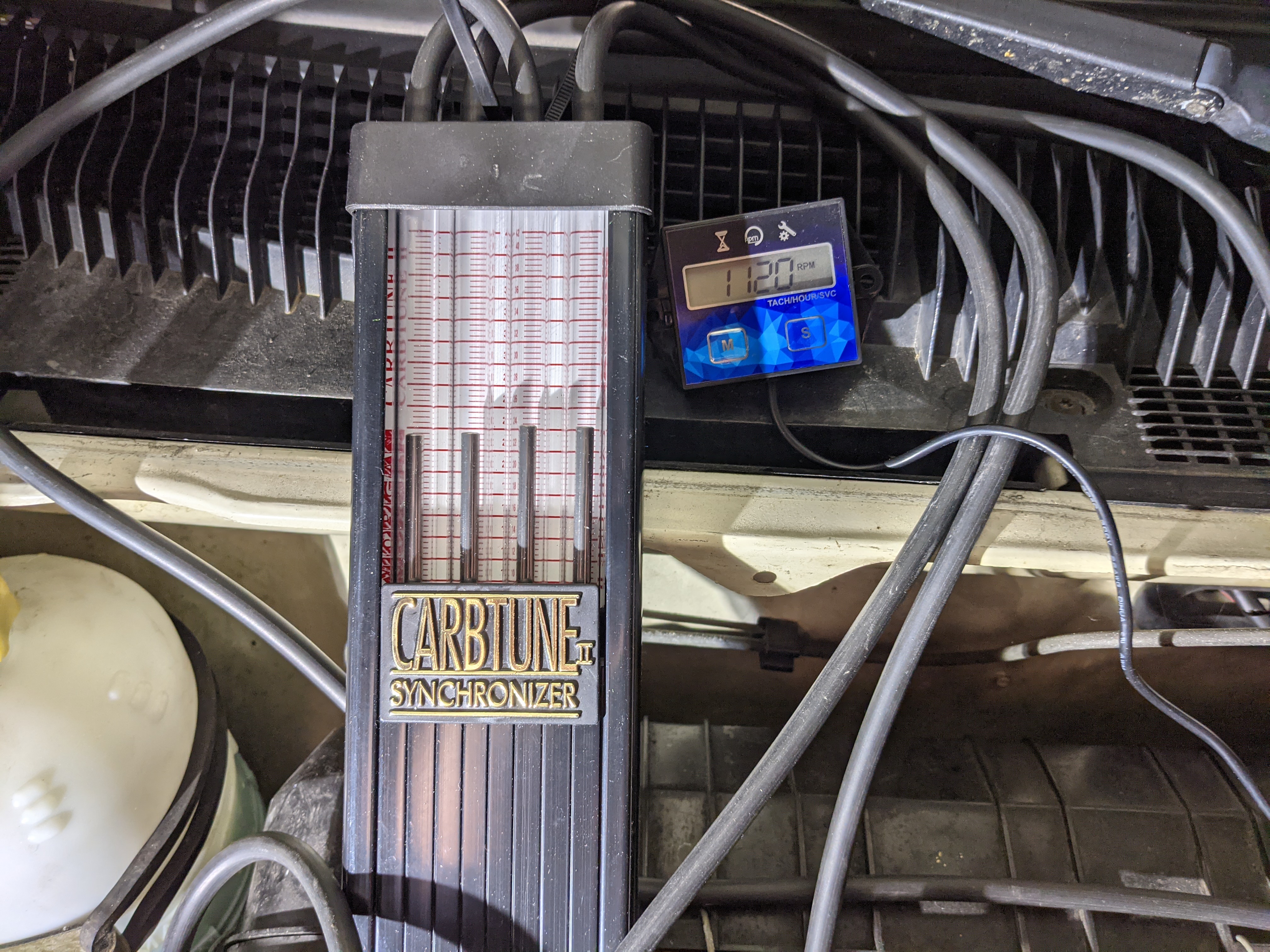

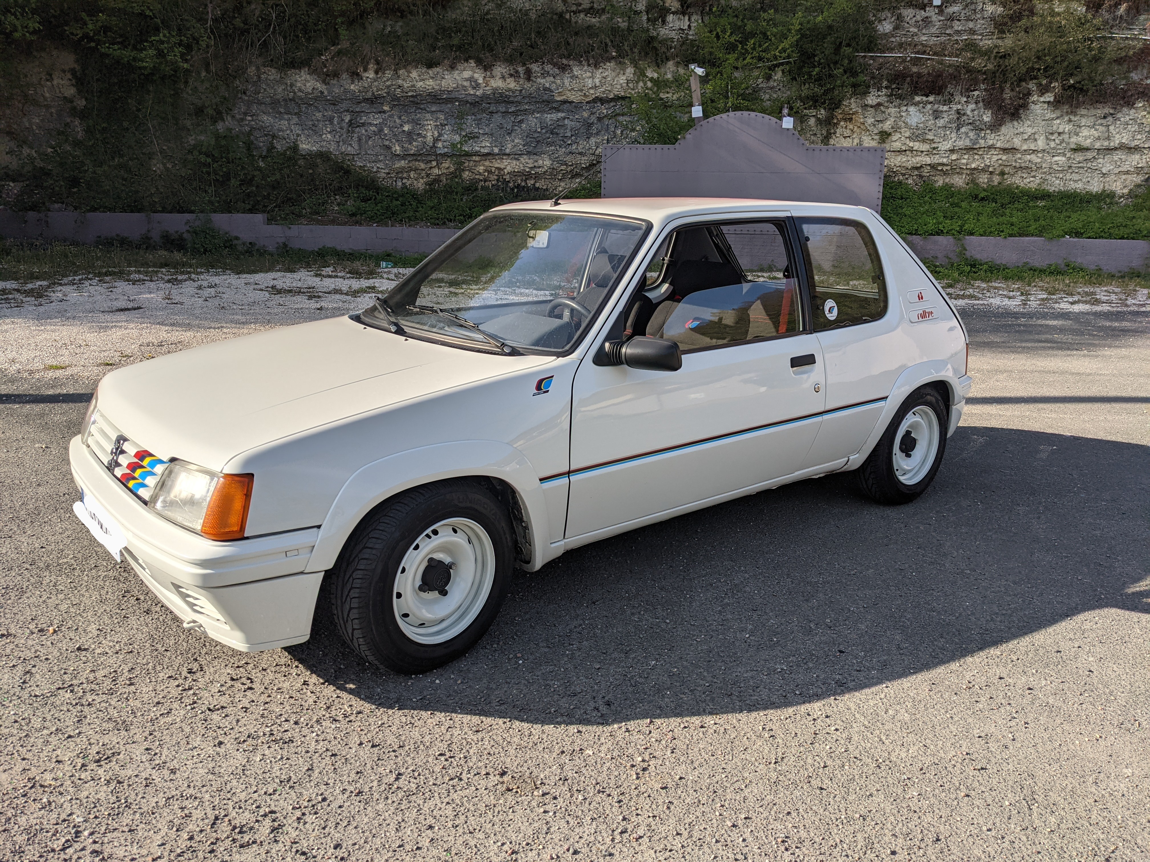

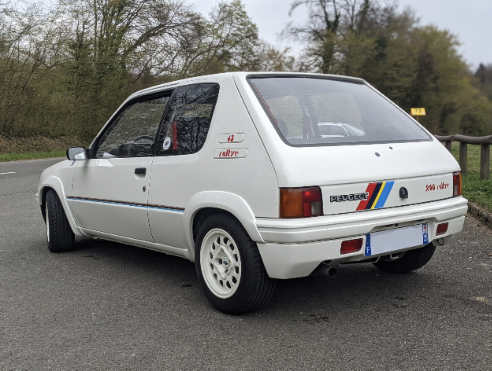

Carburation et allumage réglés. Reste 2 ou 3 bricoles à faire pour aller au CT mercredi. Ça devient bon

Je suis sur que ce Carbtune date de la première commande groupée que j'avais organisé... ça ne nous rajeunit pas
Bien vu le petit tachymètre... Le top d'avoir un oeil sur le régime moteur pour faire les réglages
D'ailleurs, ta rallye est au ralenti a 1120 tr ?

Oui j'avais réglé le ralenti à 1200 pour le réglage des carbus et de l'allumage, je l'ai ensuite un peu descendu.

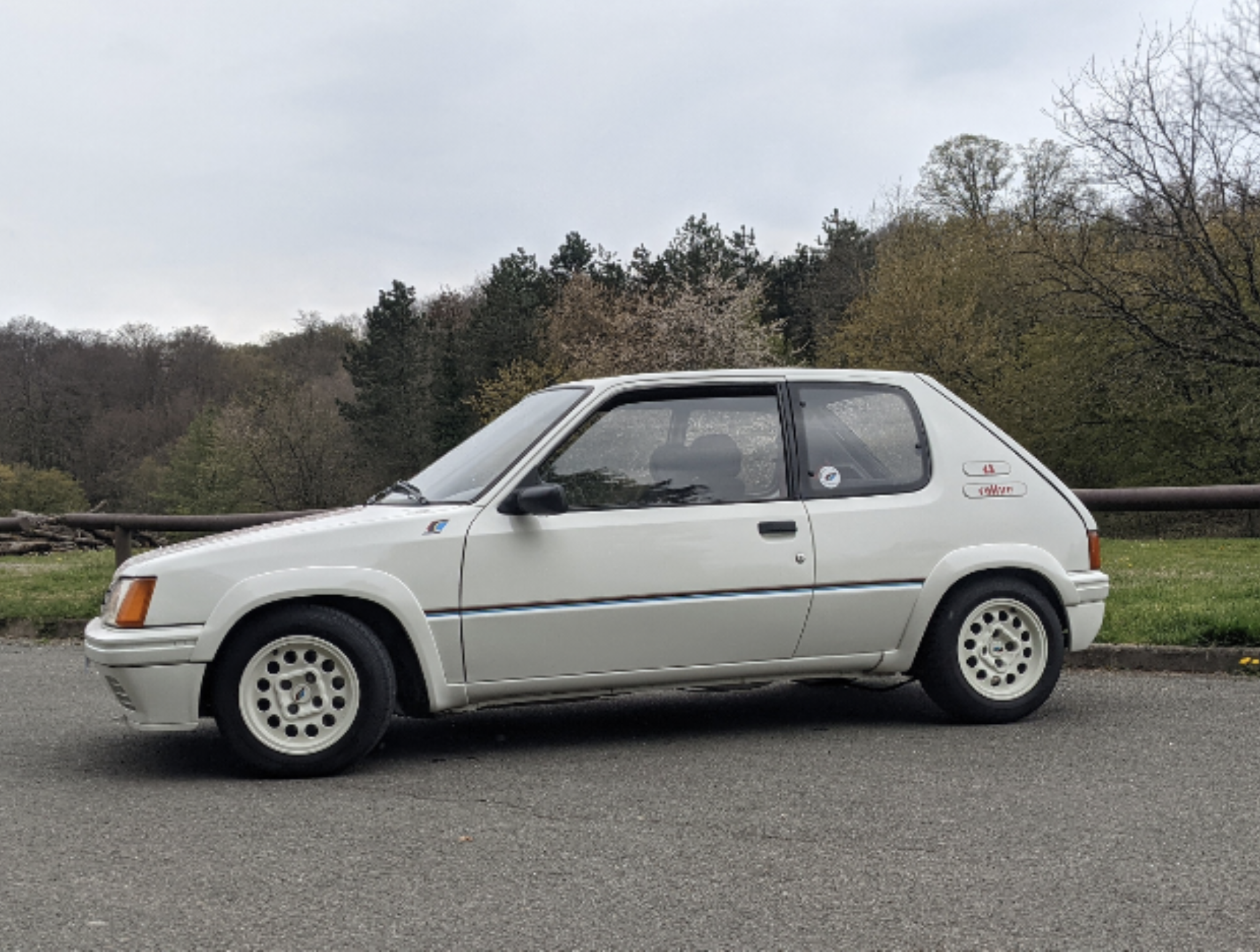

Installation des 165x70x13 pour le CT et un coup de Karcher dans le moteur. La boîte du filtre a air est en réparation.

Ou tu l' as eu ce Compte tours ? Tu peux nous en montrer un peu plus sur cet appareil ..j' aimerai bien trouver ce genre d' appareil ou savoir si il y a la possibilité d'utiliser un Voltmètre (et ou le brancher )..
