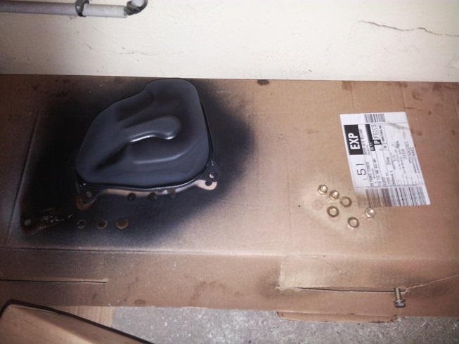

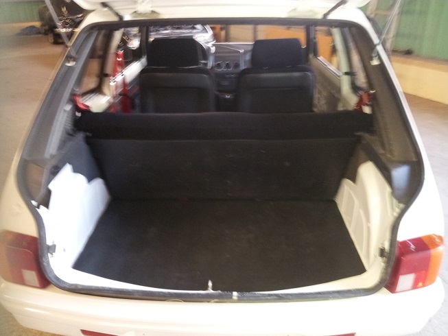

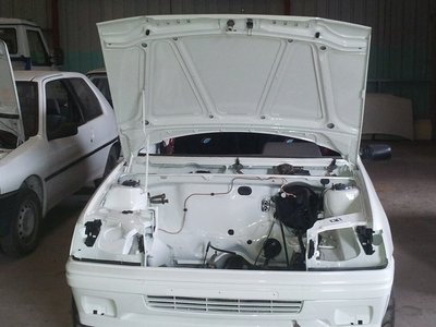

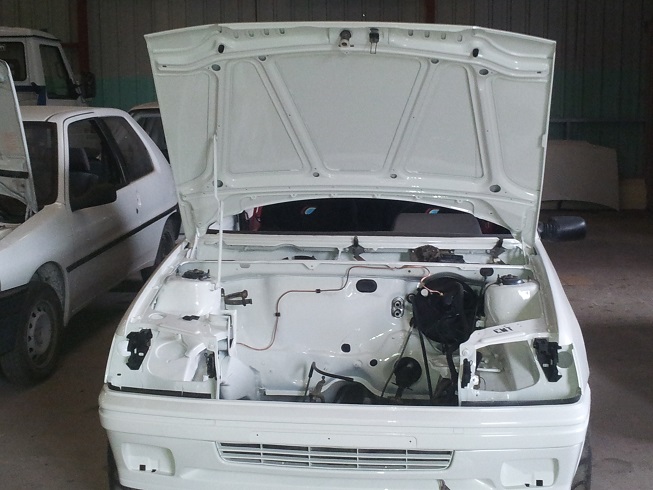

Bonjour a tous, après tout ce temps sans avoir réussi a ce connecté, j'avais perdu mon mot de passe et quand j'en redemandais un nouveau ca ne fonctionnait pas enfin bref. Je découvre donc les photos des carbu, merci cricri, oui effectivement ils en avaient plus que besoin c'est pour cela que nous te les avons confié. Maintenant ils sont redevenu comme neuf, malgrès leur état la voiture tournait comme une horloge. Alors niveau de l'avancer de la voiture je vais mettre quelques photos des pièces sont arrivées au fur et à mesure, j'ai pris des photos de meilleurs qualitées.Et la boite et les jantes sont revenu de sablage. Hop voila tout =) Et oui papa compte bien la rendre la plus belle possible.

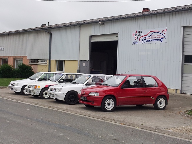

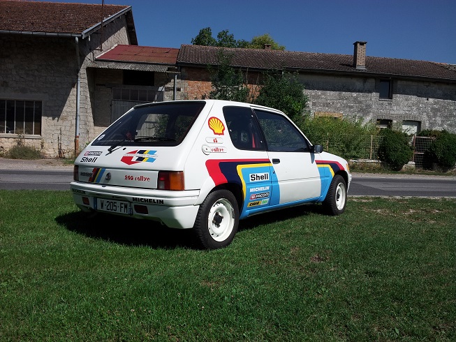

Oui effectivement, je voulais pas la montrer celle la mais j'ai pas fait attention qu'elle était sur le pont tu as eu l'oeil, je voulais la garder en confidance car sert uniquement à ce faire plaisir parfois sur petite route du vignoble avec papa (ex alex89), une petite remise en état a été necessaire, avec remontage de boite de 106 xsi en 14x60, remplacement support moteur et boite, triangle ... et biensur vous connaissez le reste marche vraiment tres fort. A la base acheter pour notre projet piste mais papa m'a dit non elle est encore propre et presque d'origine on va pas endommager une ralloche qui est encore propre d'ou l'autre monté pour la piste. Du coup petite photo de la brochette de rallye

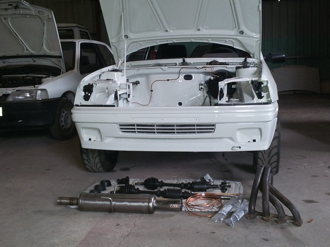

Bonsoir alors un peu de news, les extansions d'ailes, calandre, custodes et bouchon de reservoir peint. L'emplacement des grilles a été découpé ca ressemblera plus à une rallye comme ca =). Je ferais des photos ce week end, on va essayer de remonter un maximum l'auto =).

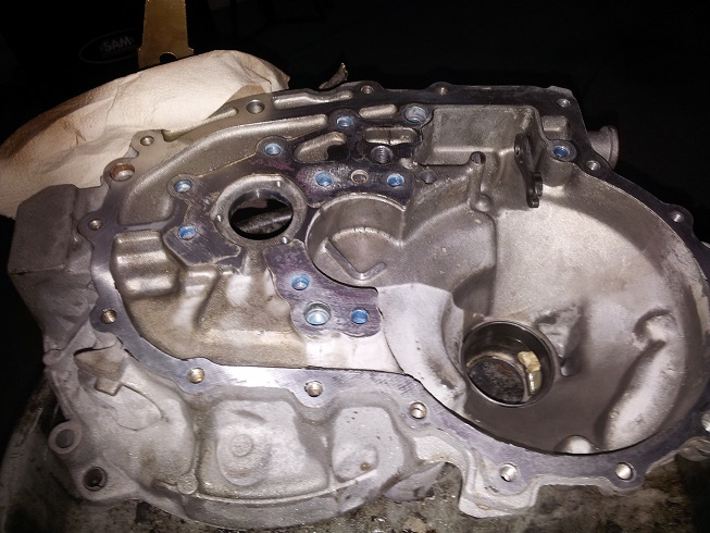

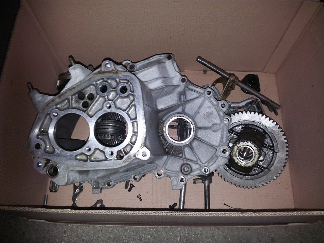

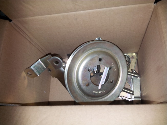

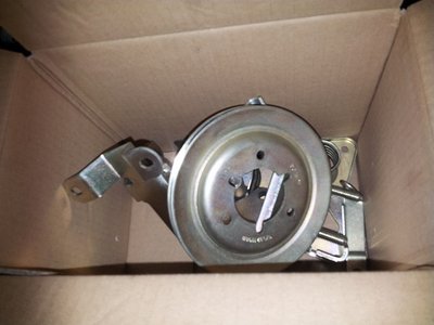

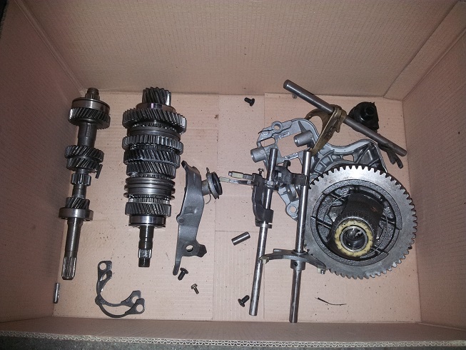

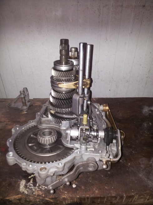

Alors ce matin go cher Cricri pour récupérer les carbu et le bas moteur et des pièces bichromaté super tout ca =) Merci encore. Je devais refaire l'etancheité de la boite qui avait ete sablé et beh bien fait de l'ouvrir, c'est une connerie de faire sablé la boite faut faire sabler que les carter car les grains rentre dedans du coup beh j'ai tout démonté et j'en ai profiter pour mettre des fourchettes en bronze =). Petite photo, la suite demain

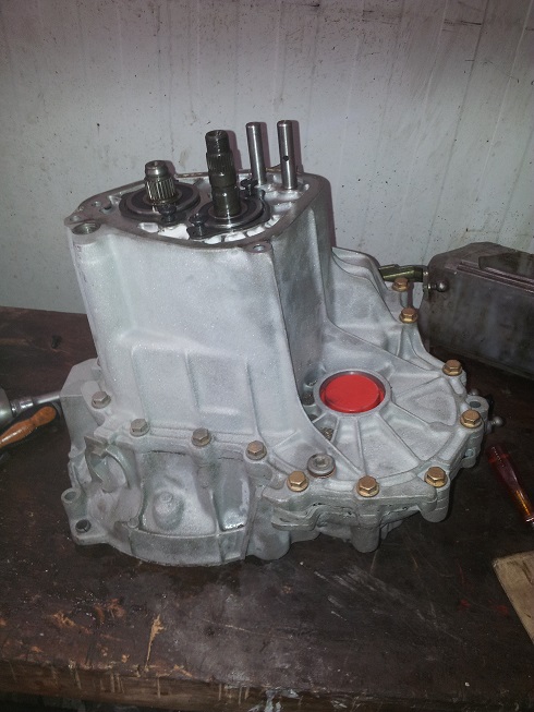

Re: Nouvelle 205 rallye pour restauration
Message par nico51 »
Voila des photos de la boite avec carter remonter il reste plus que la pignonerie de 5eme et le dernier carter, pendant ce temps papa s'occupe des freins arr et des tuyaux de frein,je vais essayer de remonter les extansions cet apres midi a suivre
