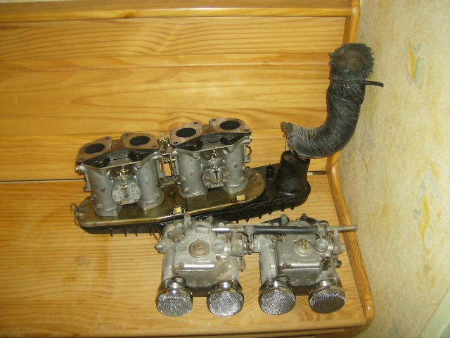

Le gain est intéressant mais c'est pas évident à monter correctement! par contre les Weber de ralloche sur la pipe coudée...je ne suis pas certain du rendement, tu verras et tu nous tiendras au courant ;)

je me pose une question , je ne sais pas quel montage faire en matiere de carbu j'ai des solex origine et des weber de ralloche , des cornets grillages , et le systeme de boite a air d'origine quel est le meilleur mix a faire pour avoir le plus performant ?
j'ai deja mis ctte photo en page une mais je ne sais pas quoi monter sur le moteur qui sera refait a neuf et ligne gr n
