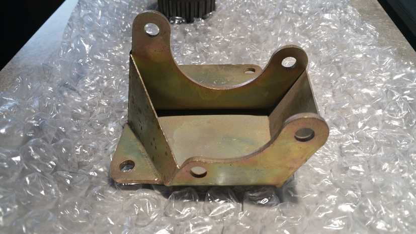

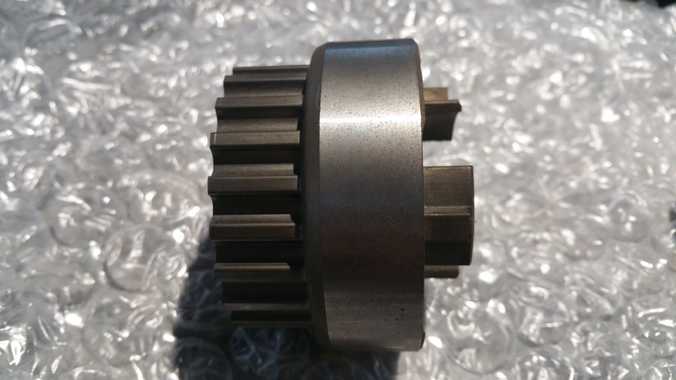

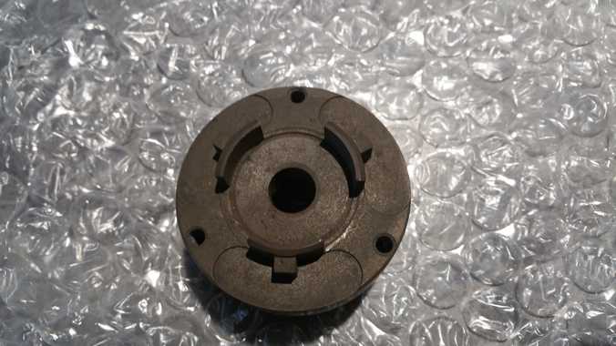

J'ai donc fait acquisition de ces pièc es PTS neuves :
Une tole support de pompe de DA :
Le pignon PTS de vilo pour le kit DA commercialisé par le PTS :
Le spièces ne sont pas données. Le site vend le stock de Franck Liotard qui a cessé son activité. Peut-être connaissez-vous déjà ?
Voici le lien : https://vtopieces.fr/39-direction-assistee
Bonne continuation à tous

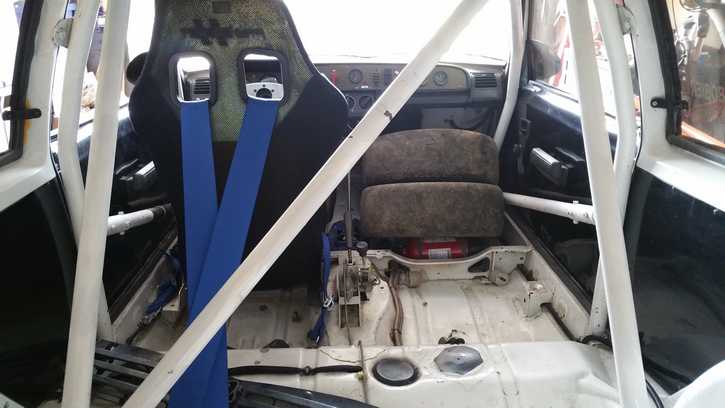

L'arceau est celui de la fiche d'homologation en version boulonnée.
C'est vrai que par rapport à ce qui est exigé aujourd'hui, c'est un léger le 6 points.

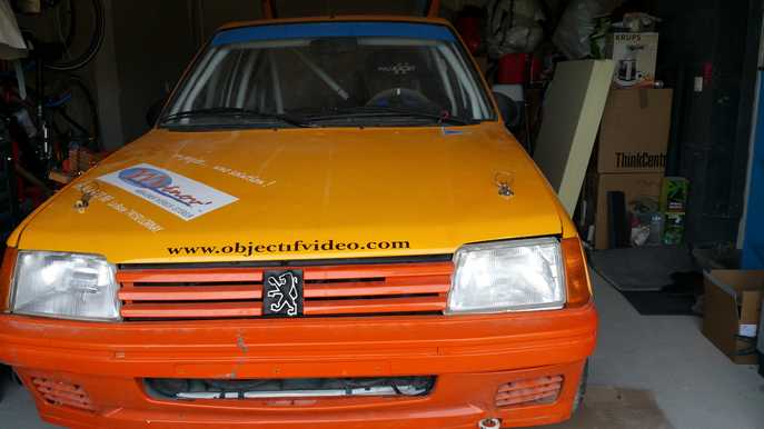

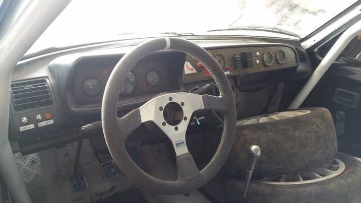

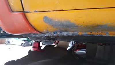

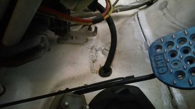

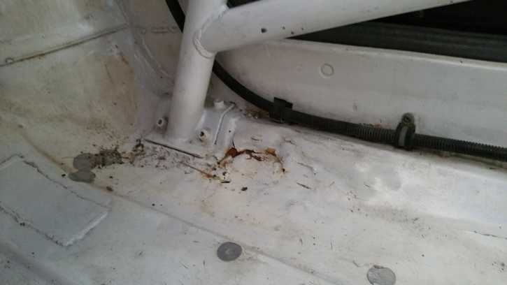

ça y est elle est dans le garage.
Si la mécanique est nickel la caisse accuse le poids des années et l'utilisation pour le moins hasardeurse du cric. J'ai d'ailleurs commencé à redresser l'arrête de bas de caisse. Il va y avoir du travail outre le cahngement du PC av et de la jupe av.
Il faudra à terme changer cette caisse qui a souffert et qui ne semble pas soudé dans sa globalité.
Place aux photos :

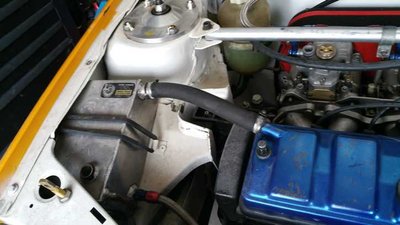

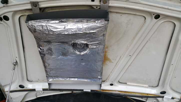

Toujours des photos

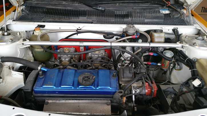

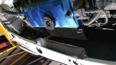

Place à la mécanique et un ingénieux système d'apport d'air frais. Je vais essayer d'améliorer le système en fabricant une boite à air avec une arrivée d'air sous le capot et l'utilisation d'un radiateur moins haut (modèle avec clim 27 cm de haut dispo chez O....) le tout en fibre.
Cela va prendre du temps, mais ce sera le premier chaniter après la révision des étriers av et la mise en place des douilles et cales de train ar en alu.
Joli fabrication pour le récupérateur d'huile

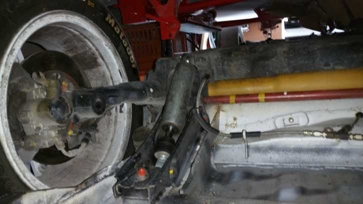

Le train arrière avec ses amortisseurs typé Cöte et slalom.
Va falloir mettre des € de côté pour l'achat de 4 nouvelles suspensions pour le rallye.

Messages : 37363
A remercié : 2606 fois
A été remercié : 1776 fois
Re: Petit nouveau avec 205 rallye Groupe A ex-Thiebault et B
Un grand carrossier te fera le boulot, sans que tu aies besoin de changer de caisse.
Messages : 20324
A été remercié : 115 fois
Dépoiles là complètement et refais là en partant de zéro.
Tu sauras au moins ce que tu auras. :ok:
