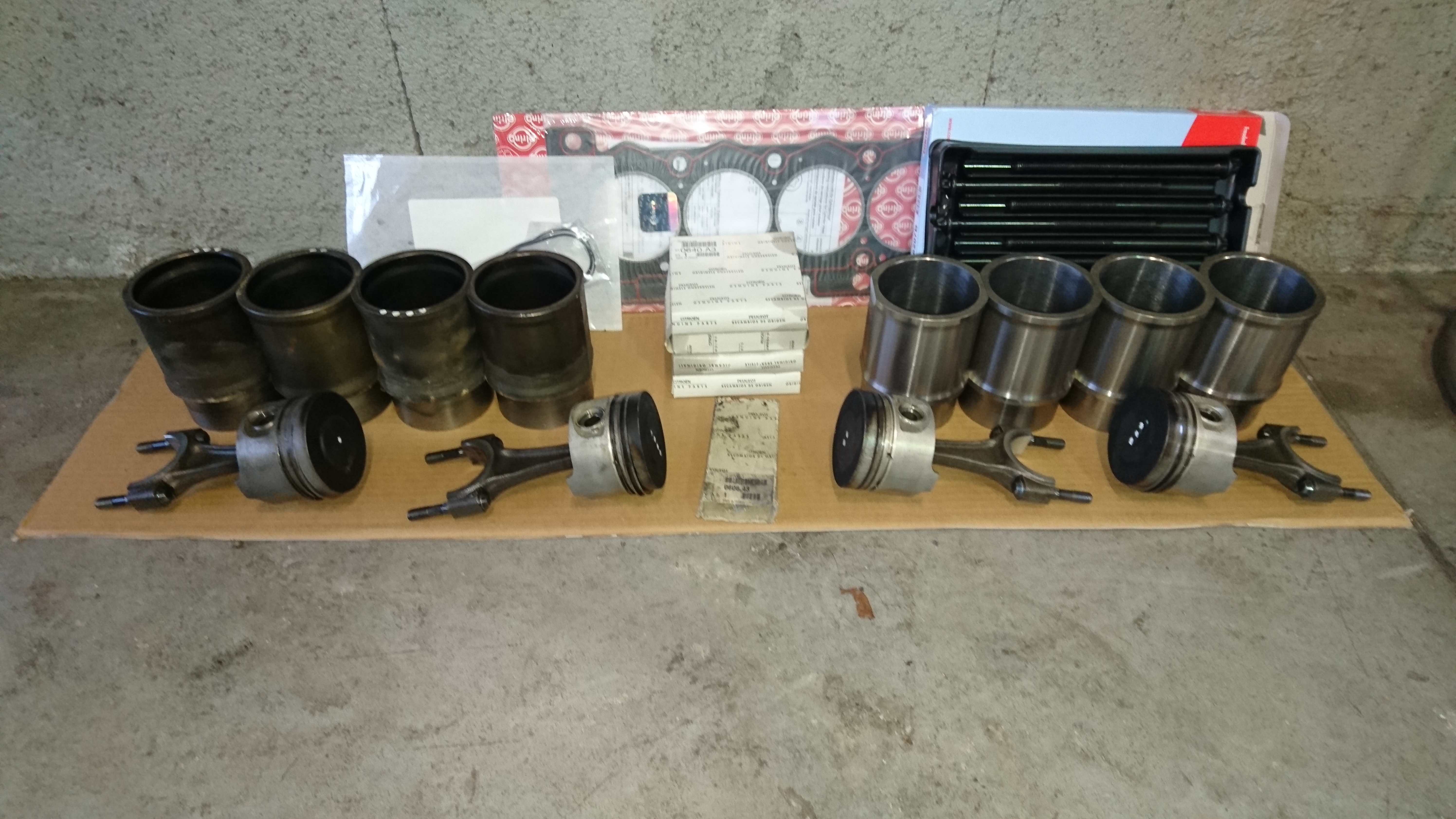

Les chemises neuves sont arrivées
Pour info 66.40 € piéce HT.
Maintenant, j'ai queques heures d'amusement devant moi :D

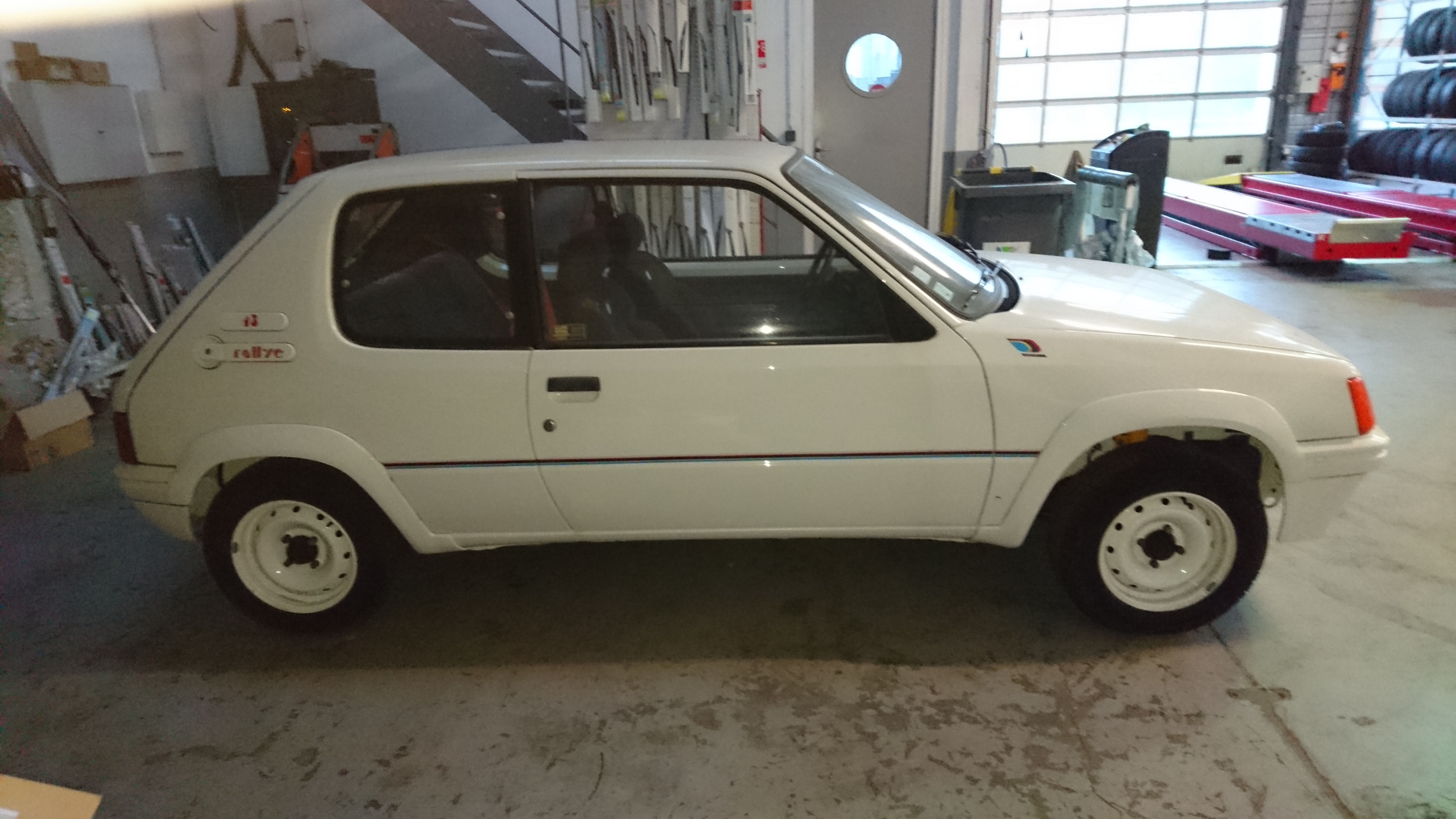

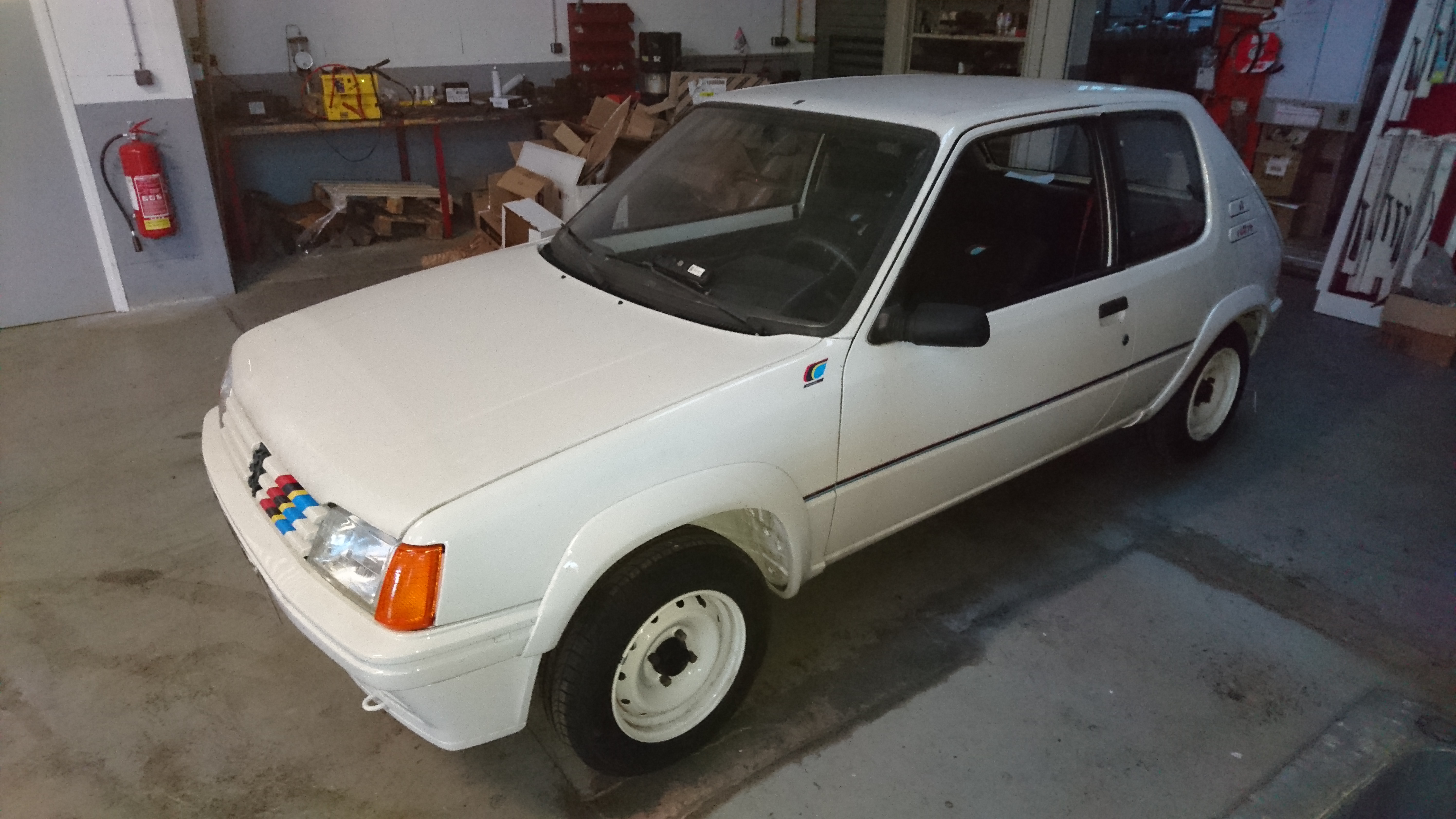

Trois photos de la belle qui attend de manger le bitume. :D

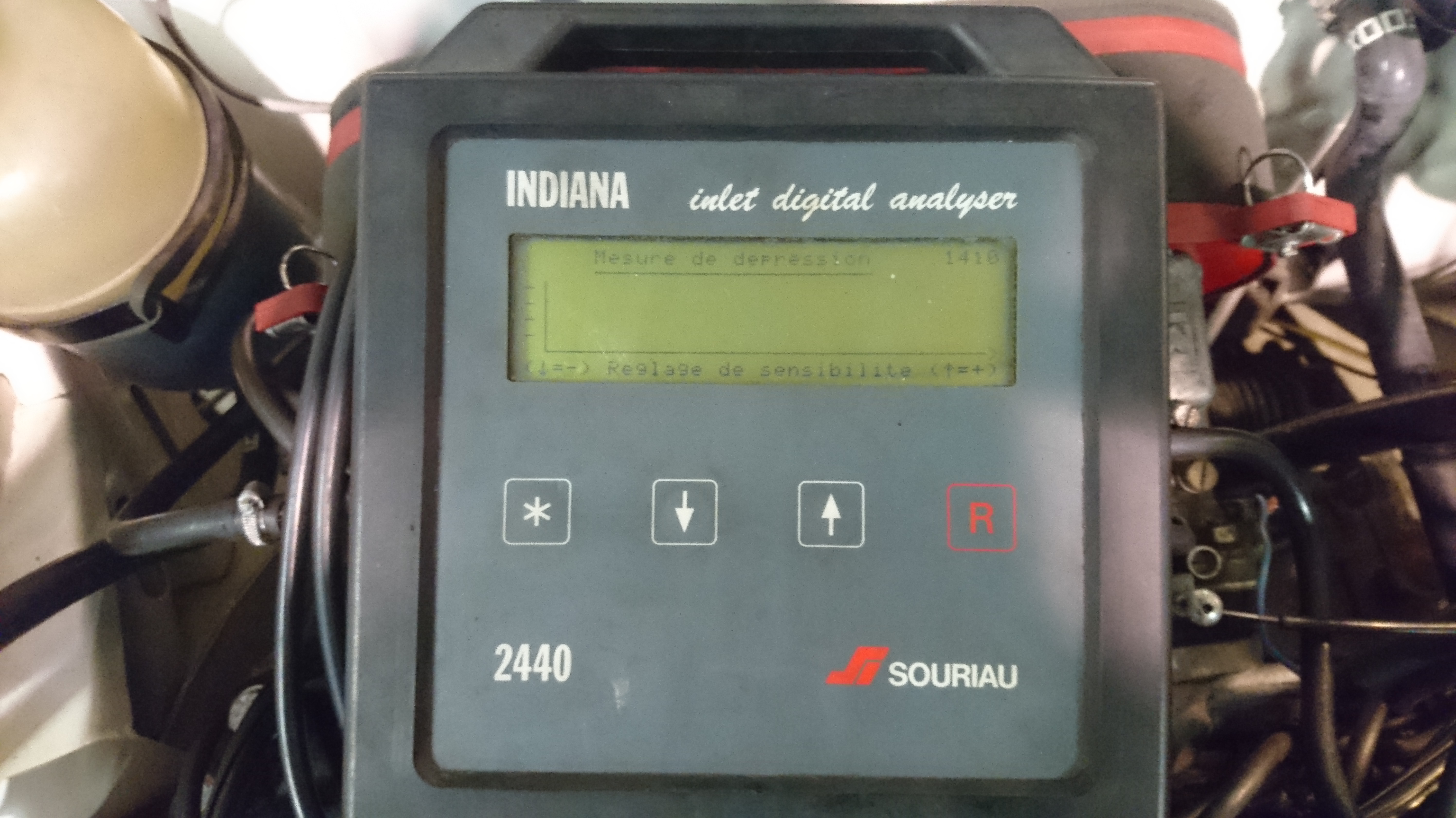

J’ai effectué une resto des weber (joints + soufflette,
pas de réussi à trouver un ultrason). Batteux Compétition m’a vendu des venturis tout neuf.
J’ai remonté le tout, et commencé à régler l’horlogerie.
Pour se comprendre cylindre 1 coté volant moteur et allumage 1-3-4-2
Pour commencer j’ai vérifié les flotteurs, 13mm à la verticale.
Allumage ok et avance ok (lampe stroboscopique).

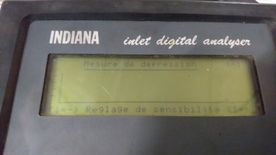

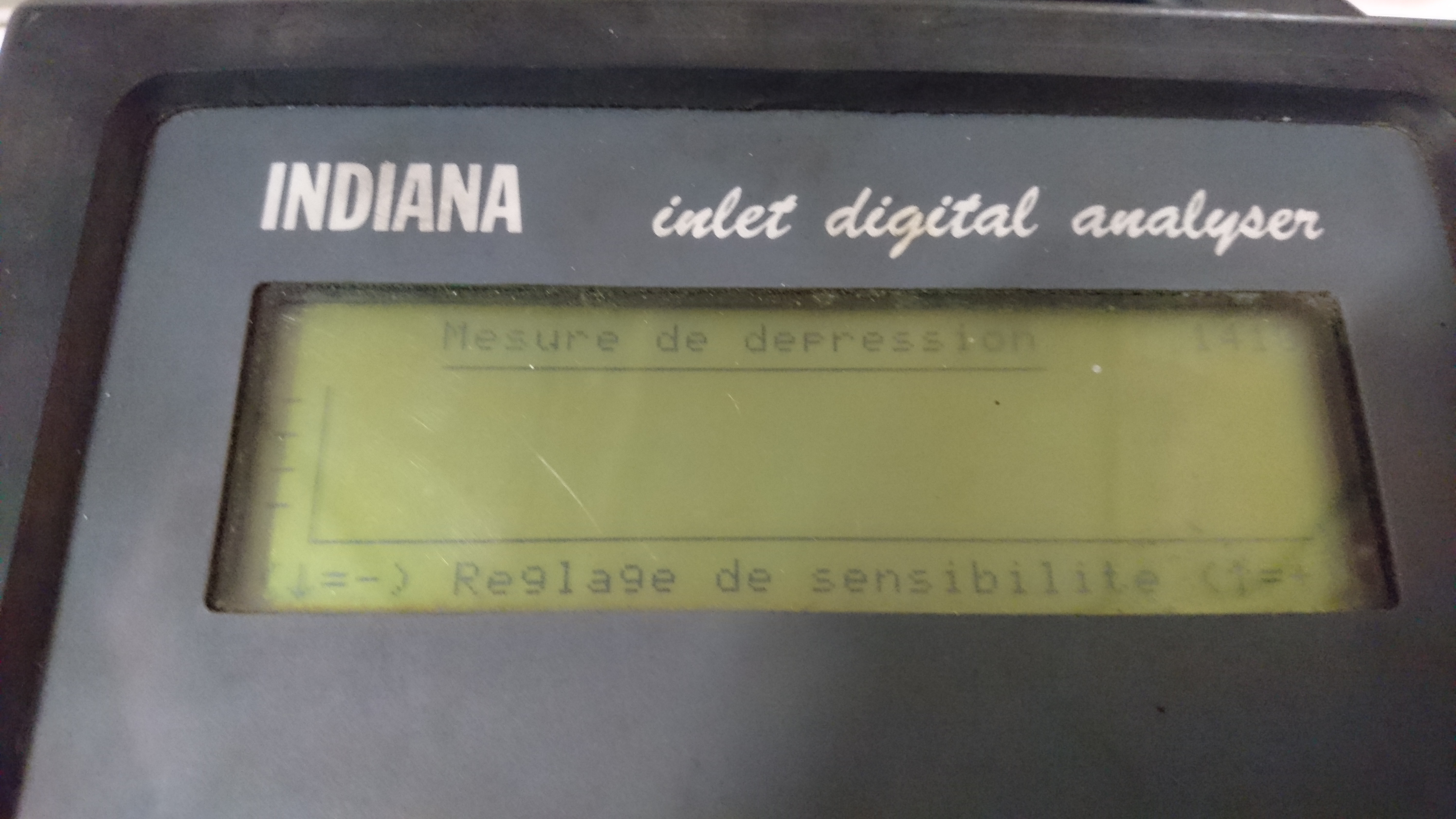

Dépressiomètre SOURIAU INDIANA 2440.
Réglage moteur chaud et régime 900 trs/min (lecture régime avec lampe stroboscopique sur fil de bougie cylindre 1).
Synchronisation des carbu nickel, les corps aussi.
Essai arrêté :
Richesse sur les cylindre 2,3 bougies noir léger, cylindre 1 blanche et cylindre 4 grasse. Impossible de faire mieux.
Gros trou sur l’accélération violente et pas en progressif.
Essai en charge (sur route) :
Aucune puissance après 2000 trs/min, la voiture s’étouffe (air ou essence ?), maxi 40 kmh. Impression d'être au rupteur
J’ai fait plusieurs essais avec différents réglages, rien à faire, toujours ce manque puissance.
Avez-vous une idées pour me mettre sur une piste ?
Merci à vous, Daltoncity
