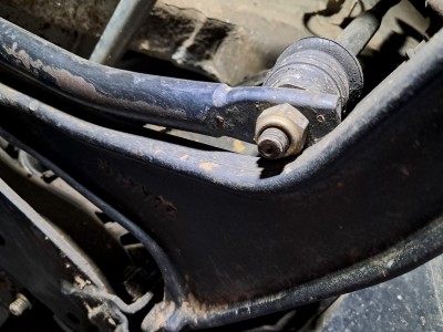

Merci pour la photo :o quand je vois ça de l'extérieur ,je me dis que ça aurait pu être pire, et la carrosserie n'a rien :blink:

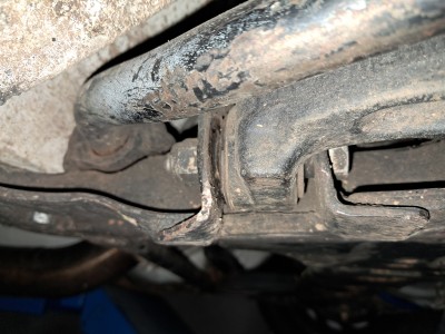

Je pense que le triangle a pris, la roue semble reculée et la direction décalée <_<
J'espère pour toi que ce n'est pas le berceau! C'est souvent lui qui prend en 1er! :crying:
Tu as raison,c'est bien le berceau qui a pris :unsure: le point arrière du triangle à bougé et fait aussi reculé la barre stabilisatrice

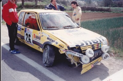

J'avais en tête la GTI GRA de mon ami Christian à l'époque (le père de Crikes sur ce forum) oû même avec cette grosse sortie , le triangle était intact!! :blink:
La rotule Unibal avait cassé mais pas le triangle fonte! :ok:

Elle a pris cher celle là :wacko:
Je vais essayer de redresser sinon changement de berceau :unsure:

Oui tout ça à cause d'une biellette de bv qui a sauté ! :crying:
On avait sauvé la caisse quand même au final! :ok:
Bon courage pour les réparations mais si ce n'est que le berceau, tu t'en tires assez bien finalement ! :ok:

Faudra la vérifier sur un marbre voir si les cotes d'ancrage du berceau n'ont pas bougé ! :huh:

Il peut déjà remplacer le berceau et faire une géométrie. Si les valeurs sont ok, ça roule :ok:

c 'est le plus simple ...montage du nouveau berceau et s'il se monte sans soucis , c 'est que la caisse n' a pas bougé...
j' ai eu le cas sur la 309..l'expert a voulu la passer au marbre et la caisse n'avait pas bougé ...c 'est le berceau qui fait fusible.
