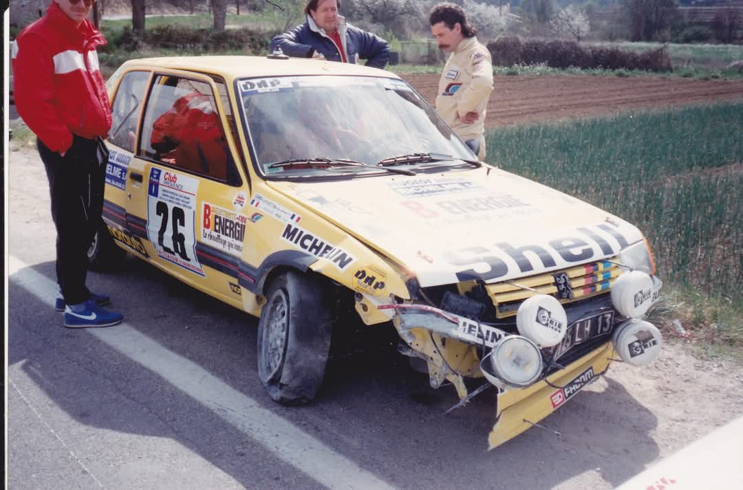

Un petit choc il a dit!!

"un peu" large...

Merci pour la photo
quand je vois ça de l'extérieur ,je me dis que ça aurait pu être pire, et la carrosserie n'a rien

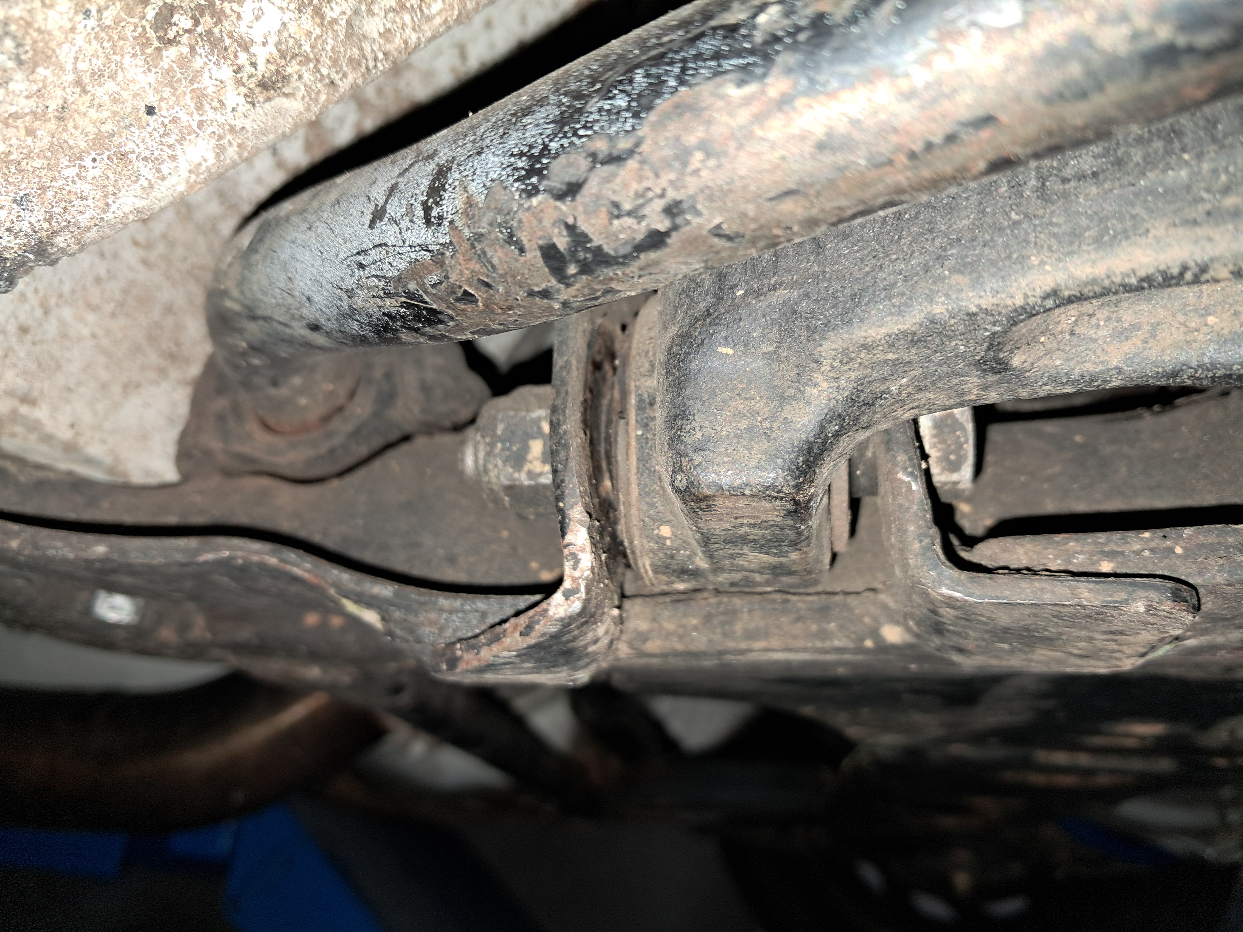

Tu as raison,c'est bien le berceau qui a prisjean-luc13 a écrit : 04 mai 2025, 22:38J'espère pour toi que ce n'est pas le berceau! C'est souvent lui qui prend en 1er!olivF2000 a écrit : 04 mai 2025, 22:28 Je pense que le triangle a pris, la roue semble reculée et la direction décalée![]()

J'avais en tête la GTI GRA de mon ami Christian à l'époque (le père de Crikes sur ce forum) oû même avec cette grosse sortie , le triangle était intact!!
La rotule Unibal avait cassé mais pas le triangle fonte!

Elle a pris cher celle là
Je vais essayer de redresser sinon changement de berceau

Oui tout ça à cause d'une biellette de bv qui a sauté !olivF2000 a écrit : 05 mai 2025, 17:22 Elle a pris cher celle là![]()
Je vais essayer de redresser sinon changement de berceau![]()
On avait sauvé la caisse quand même au final!
Bon courage pour les réparations mais si ce n'est que le berceau, tu t'en tires assez bien finalement !

Faudra la vérifier sur un marbre voir si les cotes d'ancrage du berceau n'ont pas bougé !

Il peut déjà remplacer le berceau et faire une géométrie. Si les valeurs sont ok, ça roule

c 'est le plus simple ...montage du nouveau berceau et s'il se monte sans soucis , c 'est que la caisse n' a pas bougé...
j' ai eu le cas sur la 309..l'expert a voulu la passer au marbre et la caisse n'avait pas bougé ...c 'est le berceau qui fait fusible.

Vu comme ça... je comprends.

Et sûrement pas facile de trouver un marbre de nos jours !!
Maintenant on change on remplace et si la caisse est touchée, bah poubelle !!
