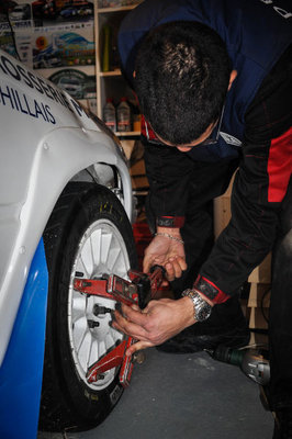

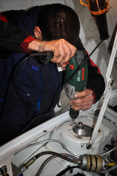

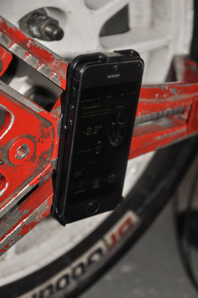

J'ai donc commencé avec l'aide d'un pote par régler le carrossage et la chasse. On voulait arriver à 2° de carrossage négatif de chaque coté. Et une chasse identique. On a du faire des trous oblongs et rogner un peu le trou des coupelles d'amortisseurs pour y arriver.
Au final on est arrivé à 1.9° à gauche et 2.1° à droite !! C'est plutôt satisfaisant par rapport aux 1.4° à gauche et 2.4° à droite avant les réglages
Mon pote en plein travail Contrôle du carrossage avec l'Iphone On contrôle... Et on modifie
Et une fois monté

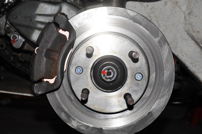

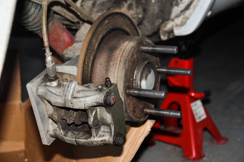

Changement des plaquettes avant par de belles CL RC6 toutes neuves et des disques bosch

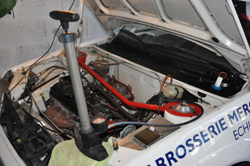

Ensuite, purge de tout le liquide de frein. J'ai eu une grosse sueur froide en n'arrivant pas à desserrer les vis de purge des étriers arrières... Un coup de dégrippant toutes les 30 minutes et au final... C'est venu
Du coup j'ai vidangé tout le vieux liquide à l'aide d'un bouchon modifié pour y raccorder un compresseur ou une pompe à main !! J'ai choisi la pompe à main car il ne faut pas trop monter en pression... Une fois tout le liquide sorti, j'ai pu purger avec du Liquide de frein RBF 600.
La pédale est bien dure comme il faut ! Le top

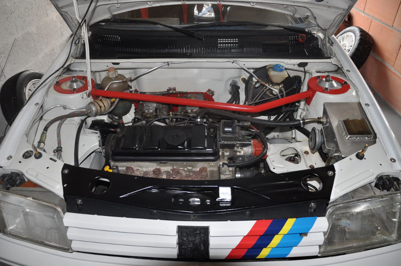

Et ensuite, un gros nettoyage du compartiment moteur... Des carbu à la brosse à dent
, peinture de la traverse supérieur puisqu'elle n'était pas vraiment fraiche... Nettoyage du filtre à air etc etc

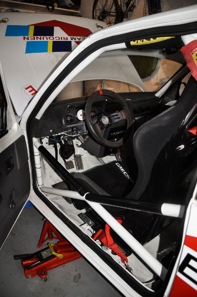

Puis nettoyage intégral de l'intérieur... Pas facile avec tous ces tubes et extincteur... Si j'connaissais le con qui...

Jean luc, nous n'avons pas eu le choix, il y 1 ans, la voiture a eu le droit à une "transplantation" d'un longeron... Sauf qu'il n'a pas été soudé parfaitement... D'où le besoin de tailler légèrement d'un coté pour arriver comme l'autre qui est lui d'origine et uniquement réglé par les coupelles réglables. Nous avons du gagner 1mm environ pour réduire le carrossage qui était trop important !
