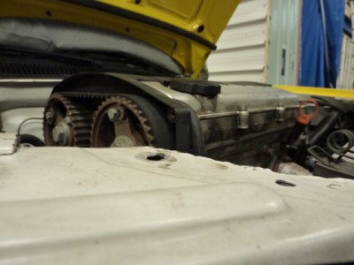

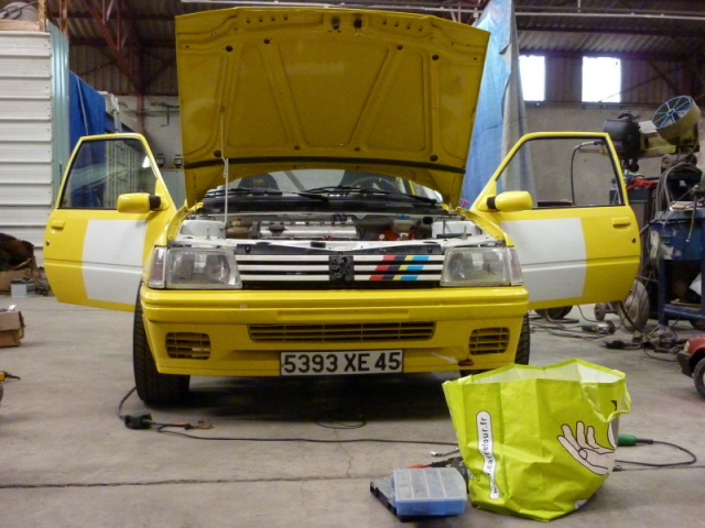

Le mien provient d'une saxo... et je comprends maintenant l'attachement des citroënistes du forum pour leur marque. 1er coup de démarreur ça a démarré
Il me reste à faire :
- Finir de nettoyer le faisceau électrique
- Récupérer l'info compte tours provenant du boîtier
- Modifier / pointer / souder le collecteur pour reprendre la forme du berceau et installer la ligne gr. A
- Mettre en place définitivement de la pompe à essence
- Reprendre les fixations d'élargisseurs
- Remettre en place la commande à câbles de la BV
