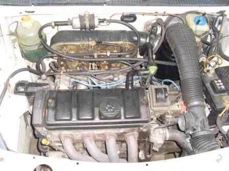

voilà le travaille est fini je vous mets une photo du moteur ;)

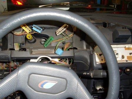

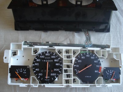

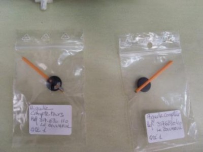

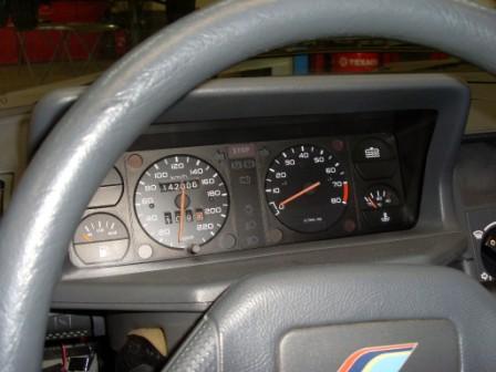

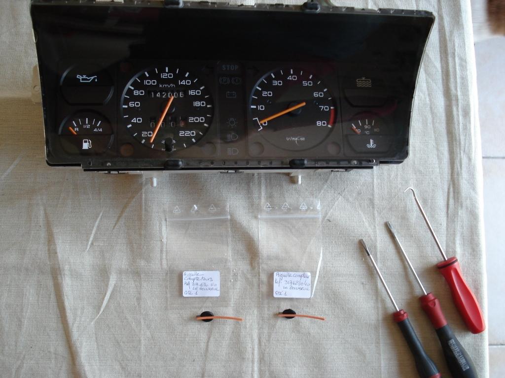

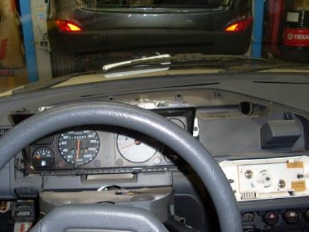

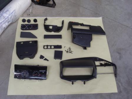

voilà je commence a changer mes aiguilles de compteur :ok: ha oui personne n'aurais le petit cache en plastique que j'ai cassé a me revendre ? :wacko:

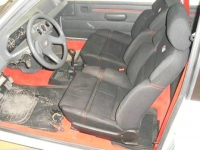

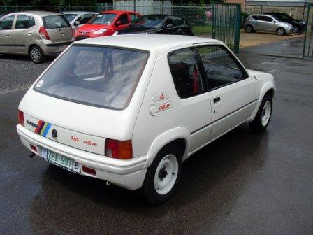

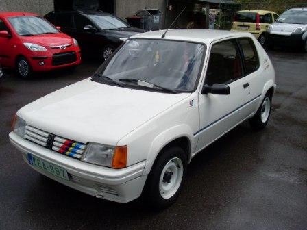

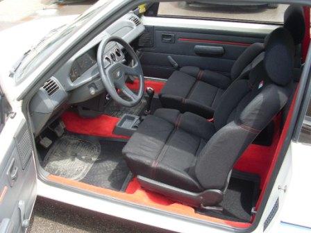

voilà je viens de sortir la bête d'hibernation pour la concentration de demain <oo> je lui ai fait 2 modifications une à l'extérieur assez visible et une à l'intérieur que seul les passionnés veront je pense :ok:
djodesign03
Messages : 1974
A été remercié : 6 fois
Re: MA RALLOCHE !!!
Message par djodesign03 »
Celle de l'intèrieur, je dirais que c'est la console du levier de vitesse qui est passé du noir au gris clair :unsure:
Et extèrieur, c'est l'autocollant du club :huh: car là, je vois pas ce qui changé... peut-étre le cache support d'essuie-glace ^_^
Belle ralloche en tout cas :ok:

bien vu c'est le cache qui est redevenu un modèle gris et pour l'extérieur rétro droit supprimé ! ;)

Belle ralloche. J'aimerais faire comme toi revendre ma rallye 88 a un passionné! comme tu dit au moins elle est sauvée!
Je remarque que le plastique de bord de siège est noir comme sur ma 88'. Sur ma 89' c'est gris foncé comme au niveau du levier de vitesse. C'est plein de petite différence!
Sans le rétro droit c'est bien mieux en tout cas!! Sympa!
