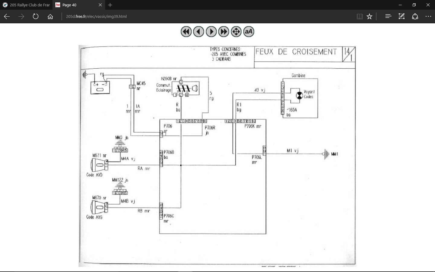

Si ça peut servir ...

Qu est ce que j y comprends a ton shema ??
Sinon c est lequel le relai svp ????
