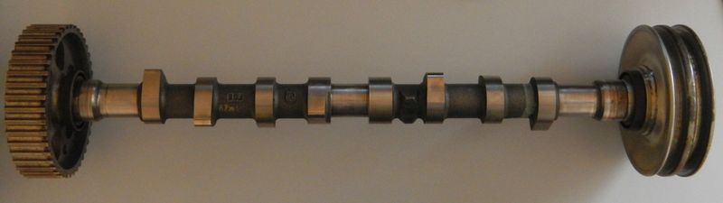

Concernant l'aac, ils sont tous en fonte ou il existe des modèles sport en matières plus légères ? (je pensais que quand vous preniez des catcam et autres c'était pour modifier l'angle des cames mais aussi gagner en poids..)
Si on allège une poulie, il faut aussi alléger l'autre côté ? (je demande car sur mon aac avec poulies le point d'équilibre est quasiment au centre
