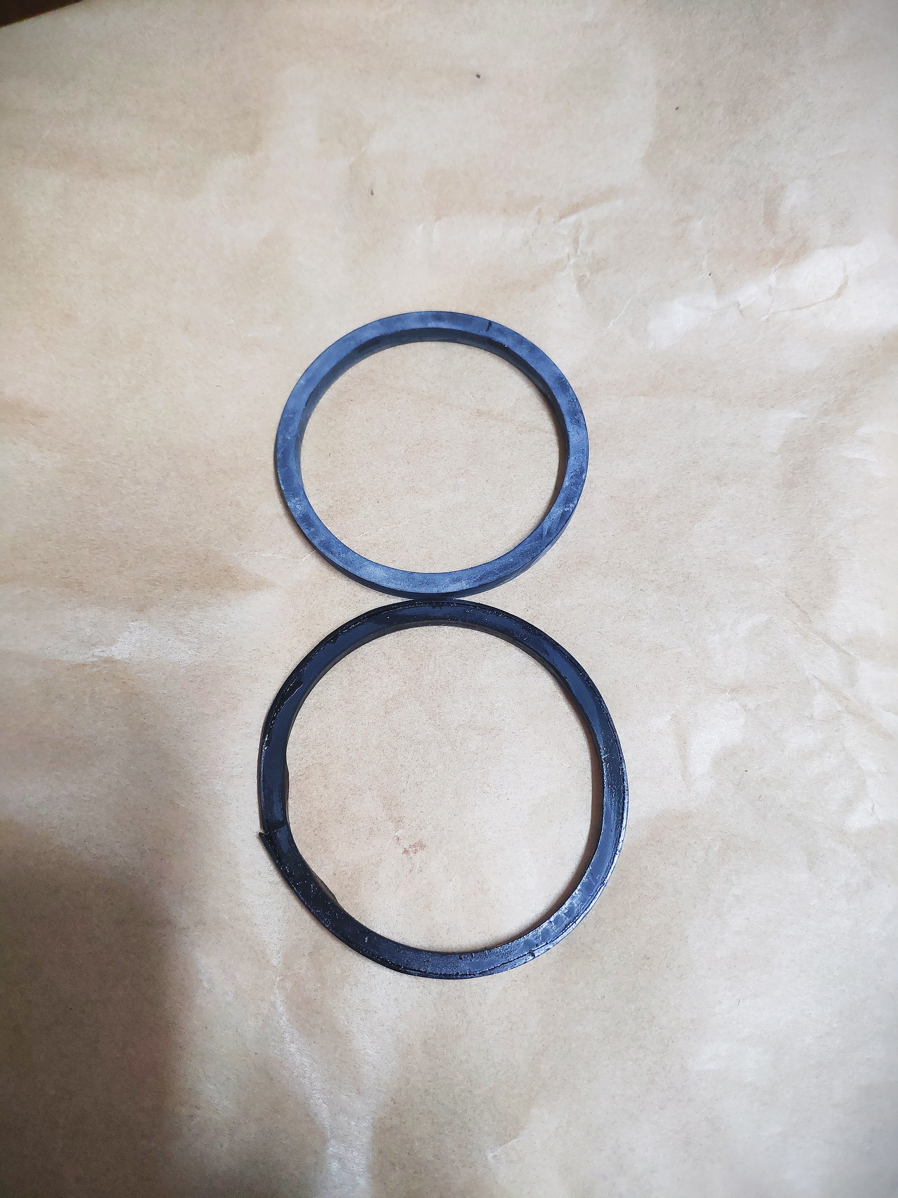

Au final la vraie question, c'est quelle sont les 205 avec les même dimensions de filtre à huile, car à 8€ le joint qui n'est pas dispo (rétroautosport et Peugeot Classic), autant trouver un filtre à 5,70€ et lui démonter sa gueule :ph34r: :mrgreen:

je vient de comparer un joint de filtre purflux et le joint de la modine et c'est pas la même dimension :(

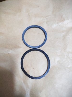

Même blague que Pat pour le joint de modine forcément... <_<
J'ai tenté de monter celui du filtre à huile comme l'explique Bob
ça se fait... ça reste élastique quand même
J'espérais trouver quelque chose au taf aujourd'hui mais rien en stock.
Par contre c'est possible à l'emporte pièce, mais reste à trouver la bonne matière pour ne pas avoir de caoutchouc qui s'épluche façon joint d'allumeur...
Bien que le joint de modine est statique.

Le joint de modine se distend à l'usage. Un vieux joint est toujours plus grand que le neuf. D'ailleurs c'est toujours la merde (et déconseillé) de remettre un vieux joint.
Donc le joint trop petit du filtre prendra sa place ! :ok:

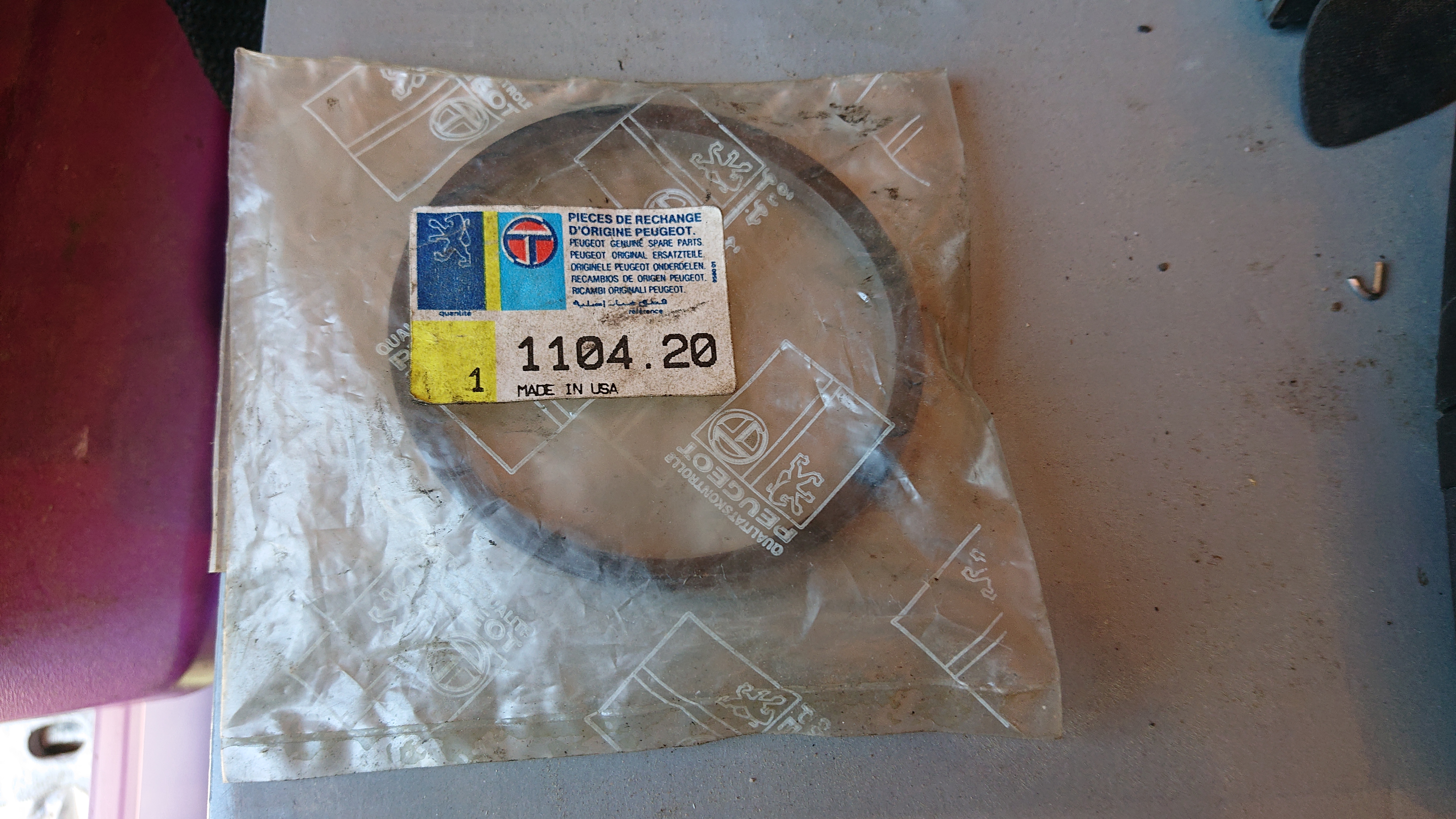

J'ai un joint neuf acheté chez Peugeot il y a un an ou deux en prévision, si j'y pense j'essaierai de prendre les cotes exactes du joint neuf pour voir si on peut trouver ça quelque part ;)

J'ai un joint neuf en stock pour prendre les mesures si besoin :ok:
