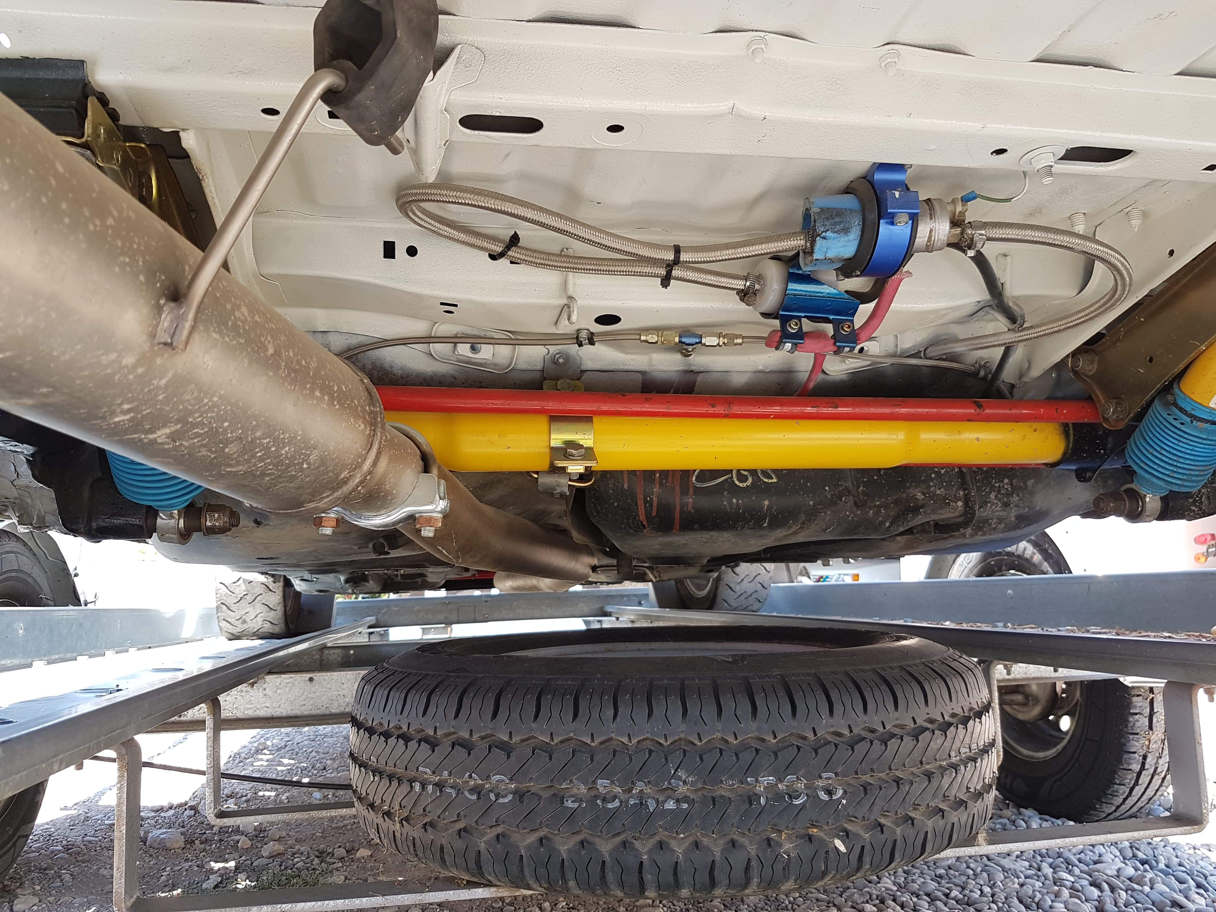

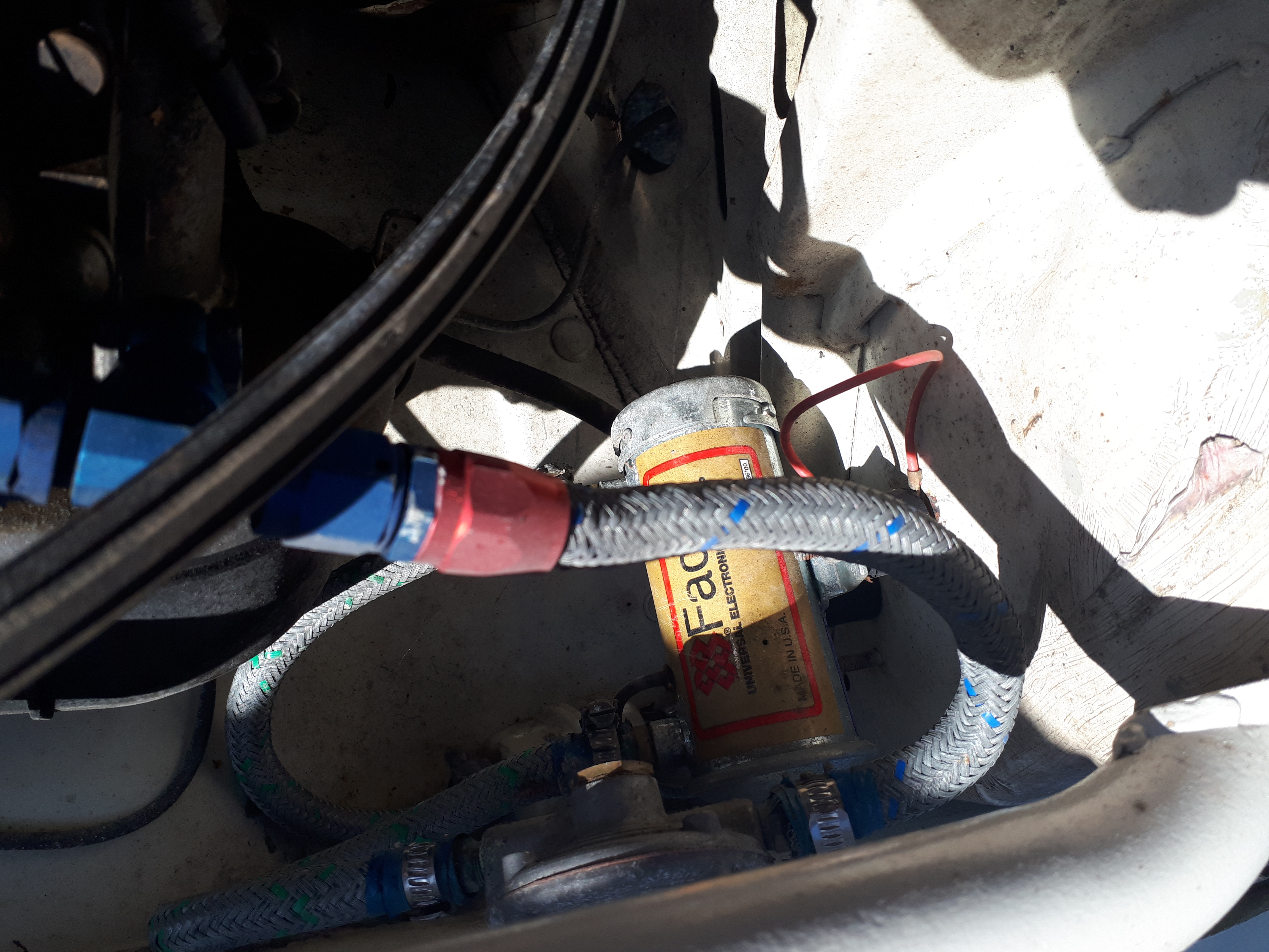

DimitriHumbert a écrit :C'est pas faux :lol: quelqu'un en a déjà placer une en dessous pour voir l'emplacement ? Et pour le branchement vaut mieux un plus après contact ou mettre un interrupteur ?
Voici la mienne ;)
Pour le branchement: un relais, un interrupteur (alimenté en +après contact), un Filter King, retour au réservoir supprimé et roule :ok:
