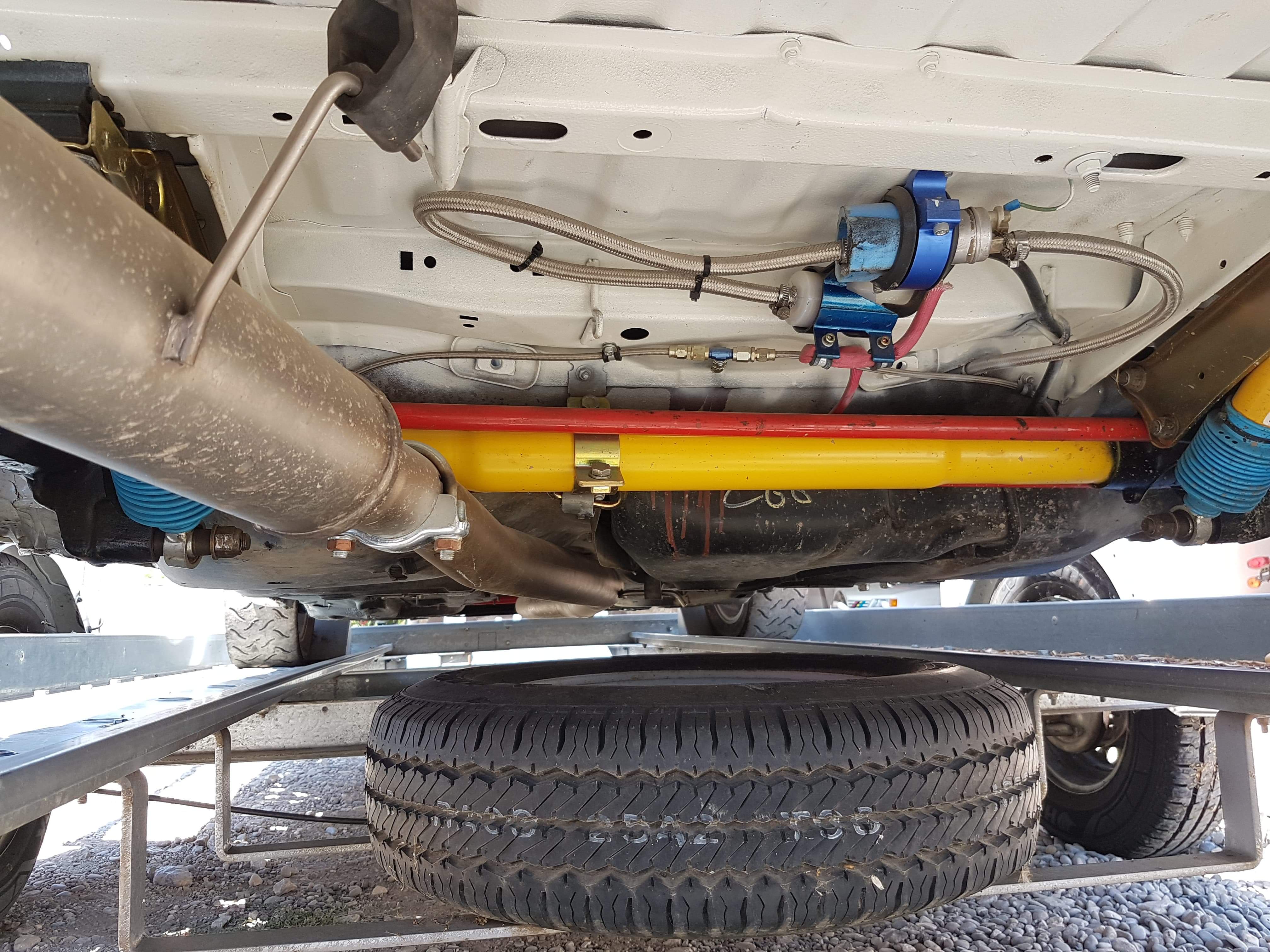

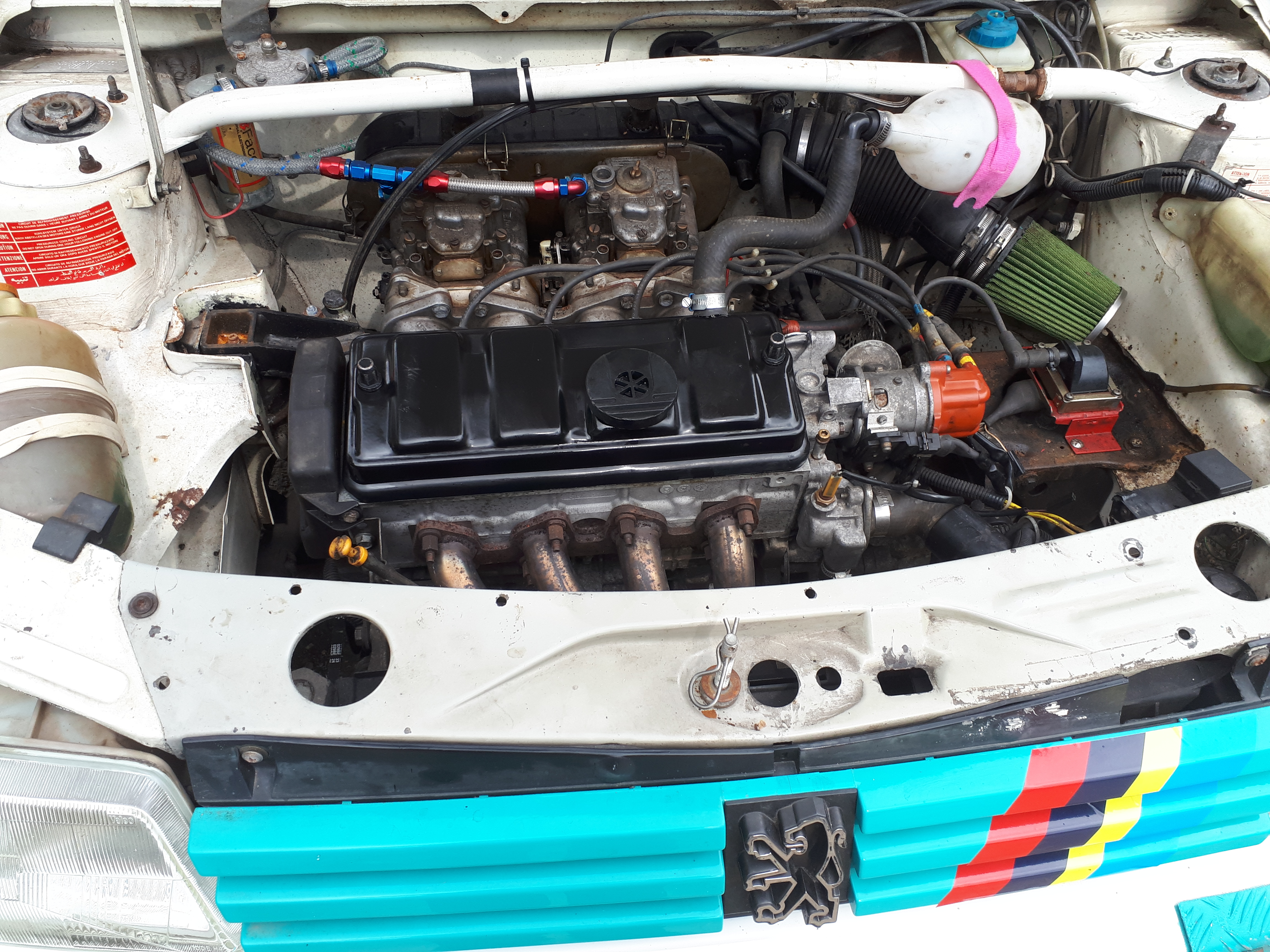

DimitriHumbert a écrit :C'est pas faux :lol: quelqu'un en a déjà placer une en dessous pour voir l'emplacement ? Et pour le branchement vaut mieux un plus après contact ou mettre un interrupteur ?
Voici la mienne ;)
Pour le branchement: un relais, un interrupteur (alimenté en +après contact), un Filter King, retour au réservoir supprimé et roule :ok:

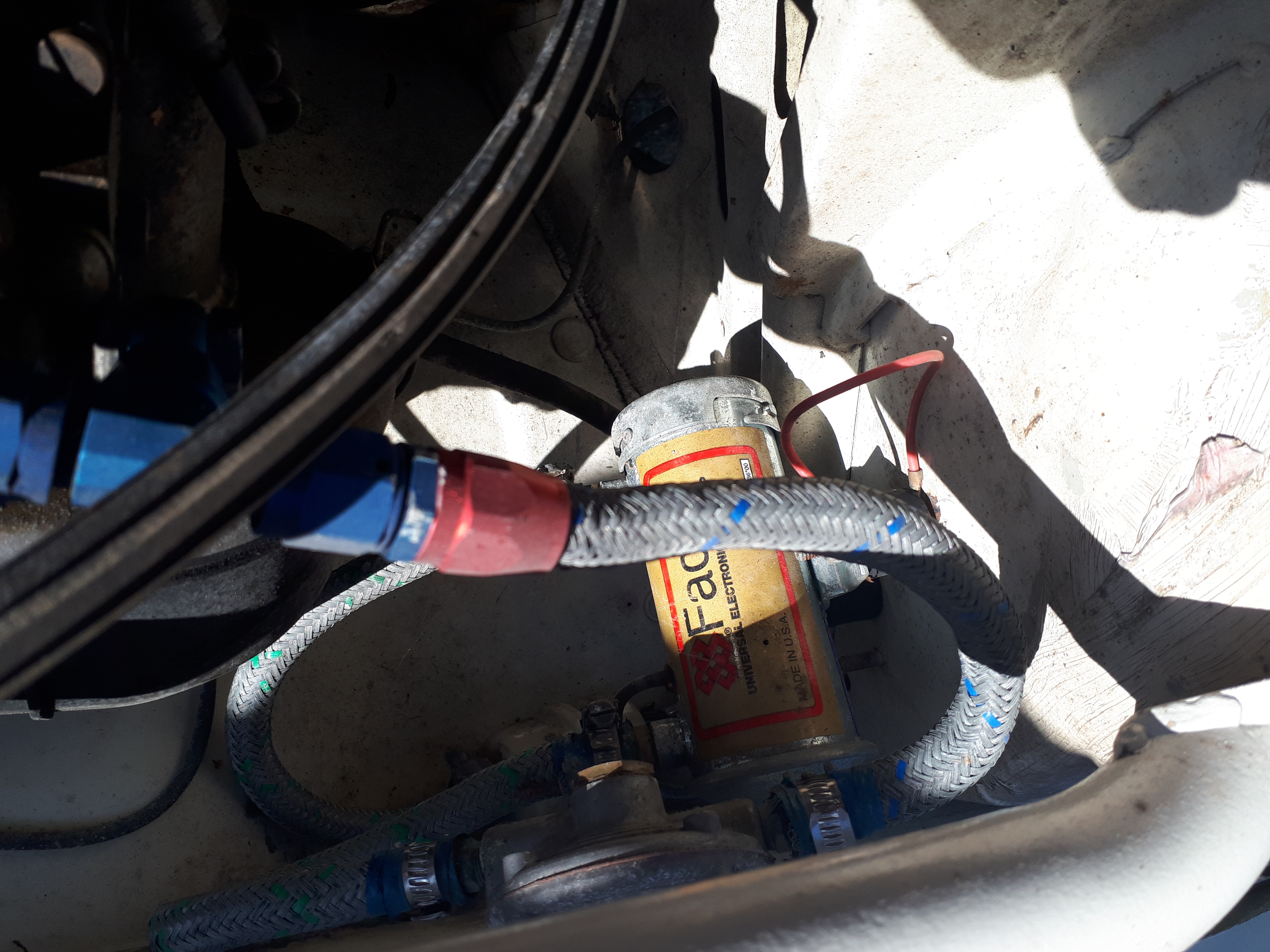

C'est en cours mais ce n'est pas posé.
Perso j'ai préféré les mettre dans une boîte pour les protéger.
Côté électricité, c'est un interrupteur en direct avec un relais.
Avantage: ça fait antivol quand tu ne sais pas.
Inconvénient: faut juste pas l'oublier quand tu sors de la voiture.
