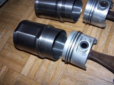

edit pour compléter mon message, voici des photos des pistons que j'avais et que j'ai sur ma voiture, ce n'est pas super détaillé, mais on voit bien que le racleur est effectivement de structure différente

c'est que ton segment racleur va être en plusieurs parties, deux lèvres (sup et inférieure) et la partie centrale, tu dois je pense avoir à tiercé la fermeture de la lèvre supérieure (point C) la partie centrale (point D) et la lèvre inférieure (point E).
