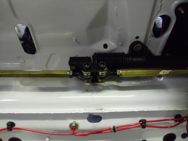

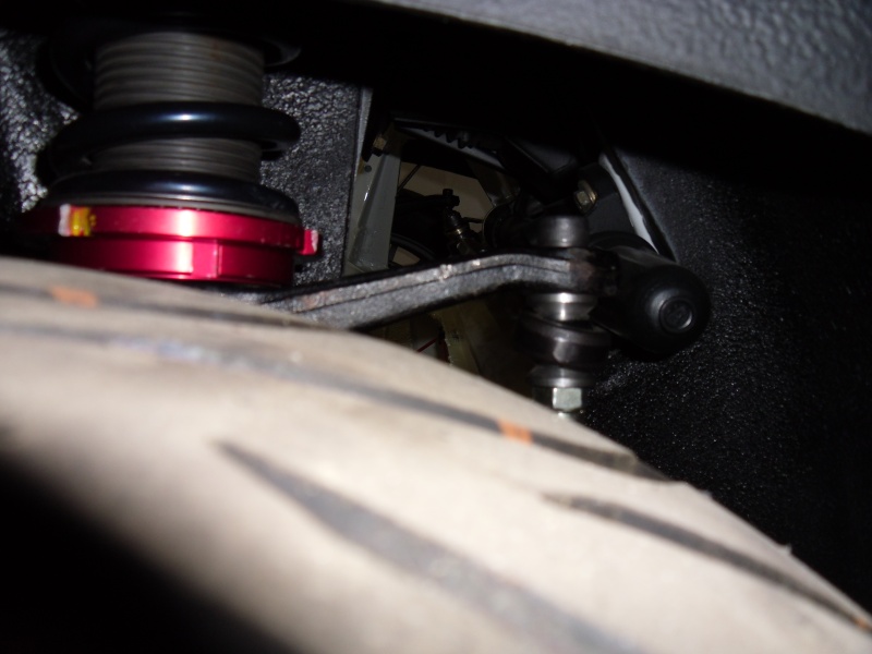

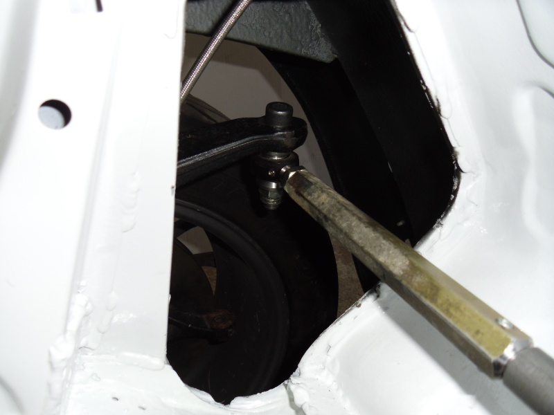

bon aujourd'hui j'ai travaillé sur ma suspension et particulièrement sur la diminution de la hauteur de caisse.
pour la partie superieure de la cartouche le gain est bien de 20mm et c'est déjà pas mal, en plus au niveau de la crapaudine , j'ai été obligé de supprimer une vis de vixation car la coupelle de centrage du ressort touche l'écrou et empêche le bon centrage de l'ensemble, neanmoins, la crapaudine reste fixée par trois points d'encrages, ce qui est suffisant. l'idéal serait d'avoir une crapaudine dont la rotule est centrée, ce qui permettrait de mettre les 4 vis de fixation, mais supprime les règlages. Esuite on peut voir sur la photo que la cartouche est bien vissée dans l'écrou de la crapaudine et permet de mettre un contre écrous en securité (12x125). Ensuite, je voulais descendre les cornes de direction pour dans un premier temps mettre les biellettes de direction à zero et ensuite gagner sur la hauteur de caisse, après mesure, il s'avère que la descente des cornes n'est pas la meilleur solution car on limite le rayon de braquage car celles ci viennent toucher la caisse, avant les butées de la crémaillière, j'ai donc decider de ne pas toucher au cornes et de réaliser mon montage en prenant les bielletes par dessous les cornes (voir photo)....mais j'ai trouver encore 10mm à gagner en suppriment le contre ecrou de règlage de hauteur ressort (en rouge) qui fait exactement 10mm, le gain total en statique sans les poids est donc de 30mm, l'auto est déja bien basse, nous avons regardé en simulant le poid de la mecanique sur l'av et le tassement de la suspension est d'environ de 10mm. nous allons donc rester sur ces valleur qui nous semble pas mal 40mm d'abaissement et la possibilité d'ajuster parfaitement la hauteur de crémaillère........ Il est egalemnt possible en suppriment le ressort compensateur de gagner encore 12mm.
Voili voilou.....

Salut, et merci pour les nouvelles, c'est exactement comme cela qui j'imaginais le montage (même pour les biellettes de direction) :ok:
En revanche, 1Omm de descente avec la mécanique, je trouve ça peu ^_^ Je descends de 40mm sur l'ax même si mes ressorts sont tarés moins forts :unsure: Cela dit, ce n'est pas le gain avec la mécanique qui m'interpelle (puisque tu l'as simulé), mais le fait qu'en condition de roulage, tu n'ai que 10mm avant d'être en butée de détente :mellow:
Aprés, tu va rouler sur du billard en côte (ou presque) donc ça me souci peu ;) Tu serais en rallye je dirais "pas bien, pour avoir experimenté"
