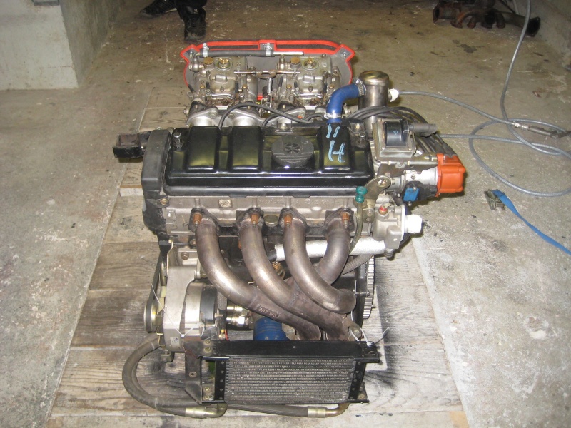

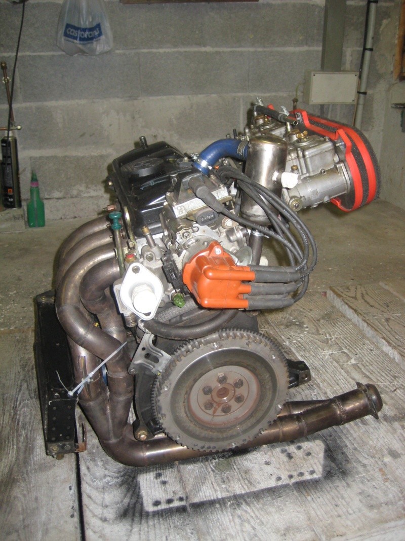

Bon, aller je vous donne quelques NEW'S...... <oo>
TU3 Ax GTI 1400 8S Prèparation Ange Moteur
CULASSE:
Conduits travaillés.
Abre à cames Catcams 298°, levée 12,5mm.
Kit ressorts renforcés.(usinage des appuis)
Coupelles Zitral.
Grosses soupapes échappement D34mm.
Carbu Weber en 40mm preparés.
BLOC:
réalésage en 76mm.
Piston Forgés Wosner 76mm.
Bielles longues 133,5mm, alègèes et équilibrées.
Vilo 8 contre-poids, alègè et èquilibrè avec volant moteur 206 challenge D200mm.
Radiateur Huile
Kit PS anti-dèjaugeage de 106 Kit Car.
Collecteur échappement 4/2/1 106 KitCar Daluz
ENVIRONNEMENT:
Circuit essence Pompe Facet + régulateur King avec mano
Les PHOTOS:
Modifié en dernier par axfn1 le 29 nov. 2009, 22:52, modifié 2 fois.
Image ImageImageImage

j'suis fan :ok:
Messages : 15973
A remercié : 101 fois
A été remercié : 213 fois
Re: Montage de l'Ax de Roro
Le collecteur il est beau :blush:
Je me languis de prendre des photos en course :p

pfffouuuuuuuuuuuuuuuuu c est beau :o

Belle pièce le collecteur :wub:
Tu pourrais nous mesurer le diamètre (même exterieur) d'un conduit? (C'est pour le projet de François 13 :rolleyes: )

Message par Robbi »
la pipe d'admission reste celle de l'AX Sport? :unsure:

:unsure: par contre, dommage d'avoir gardé le (lourd) volant moteur de la GTI, la cible ne sert plus a rien maintenant :rolleyes:
