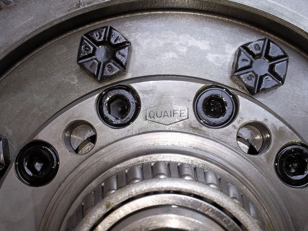

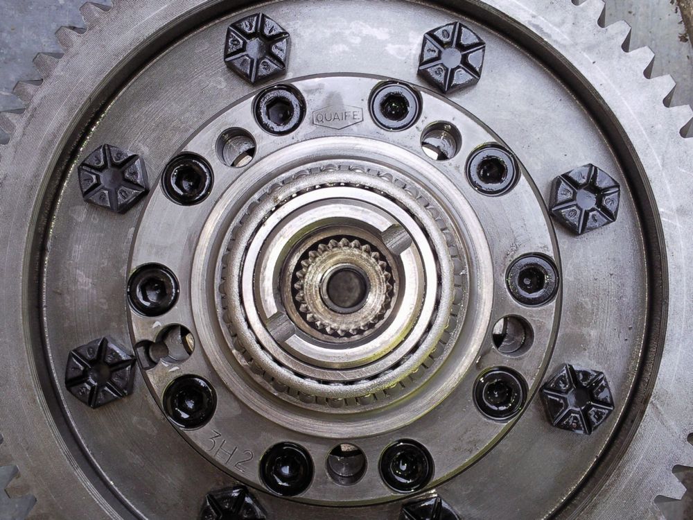

Bon tombé la boite de la 106 et j'ai eu l'agréable surprise de voir l'autobloquant, c'est la premiere fois que j'en vois 1, je suis toute chose :lol:

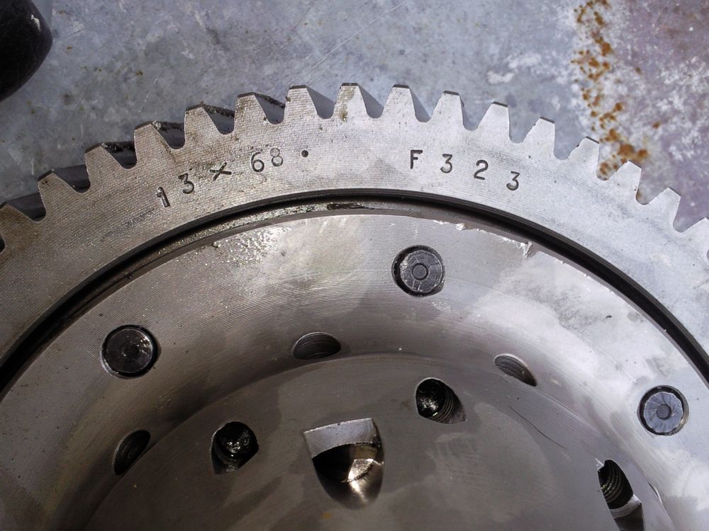

t'as quoi en pignon de 5éme dessus ? le 32x31 ou 36x32 ?

YANN 62120 a écrit :t'as quoi en pignon de 5éme dessus ? le 32x31 ou 36x32 ?
32x31 il frotte sur le carter le C.... lol

Les bonhommes sur Rallye-Fo... me disent qu'il n'est pas reglable ??? :huh:

darkvadrouille a écrit :Les bonhommes sur Rallye-Fo... me disent qu'il n'est pas reglable ??? :huh:
non car il ressemble plus à un torsen (vis sans fin)
