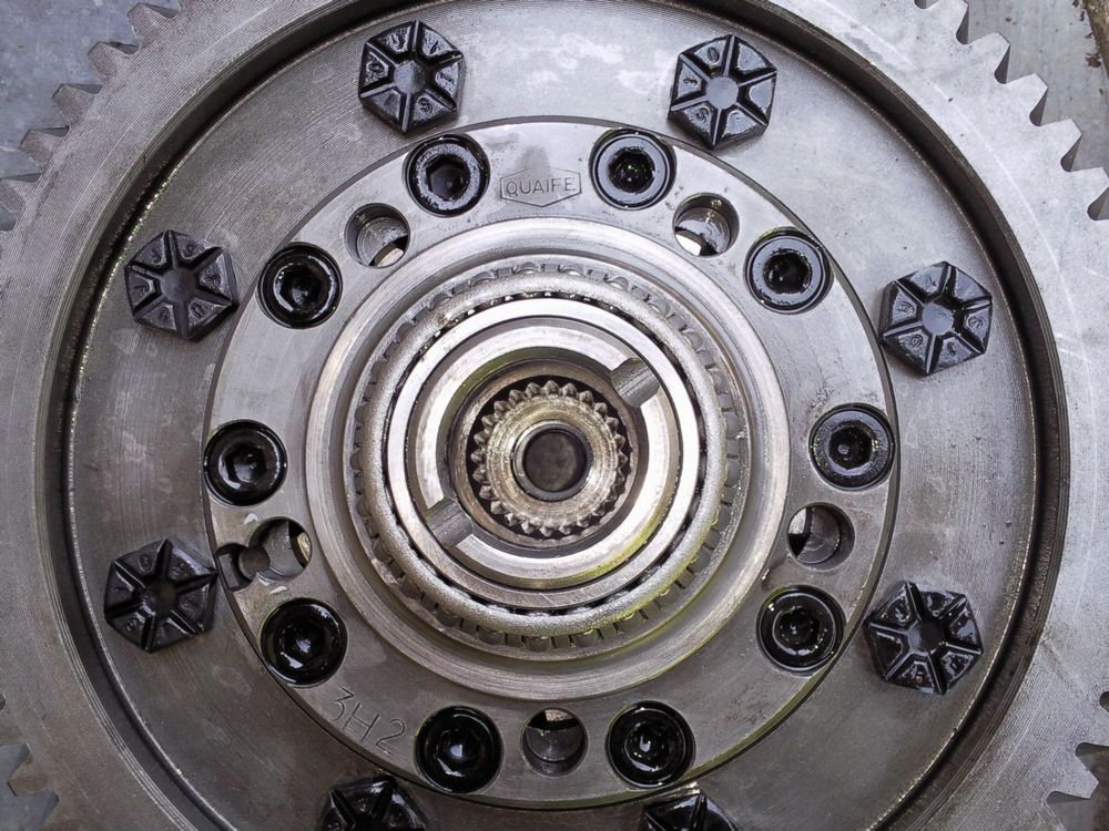

Bon tombé la boite de la 106 et j'ai eu l'agréable surprise de voir l'autobloquant, c'est la premiere fois que j'en vois 1, je suis toute chose

par darkvadrouille » 27 mai 2012, 21:08
Les bonhommes sur Rallye-Fo... me disent qu'il n'est pas reglable ???

Message
par chupsy » 28 mai 2012, 16:49
darkvadrouille a écrit : Les bonhommes sur Rallye-Fo... me disent qu'il n'est pas reglable ???
non car il ressemble plus à un torsen (vis sans fin)

par darkvadrouille » 28 mai 2012, 21:09
J'espere qu'il est a trop fort
