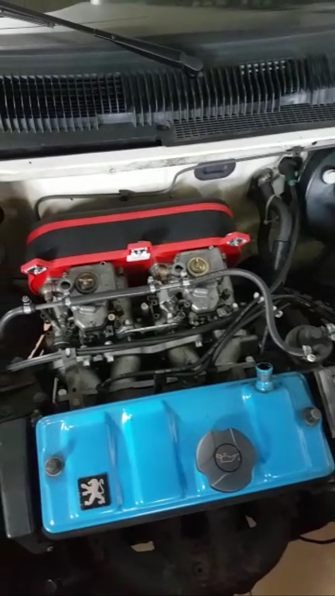

Photo de mon deuxième moteur ... Je ne sais jamais et je suis prévoyante ... Je n'aime pas beaucoup la couverture des balances en bleu, ni le logo Peugeot moderne. Je vais laisser l'original à nouveau. Salutations

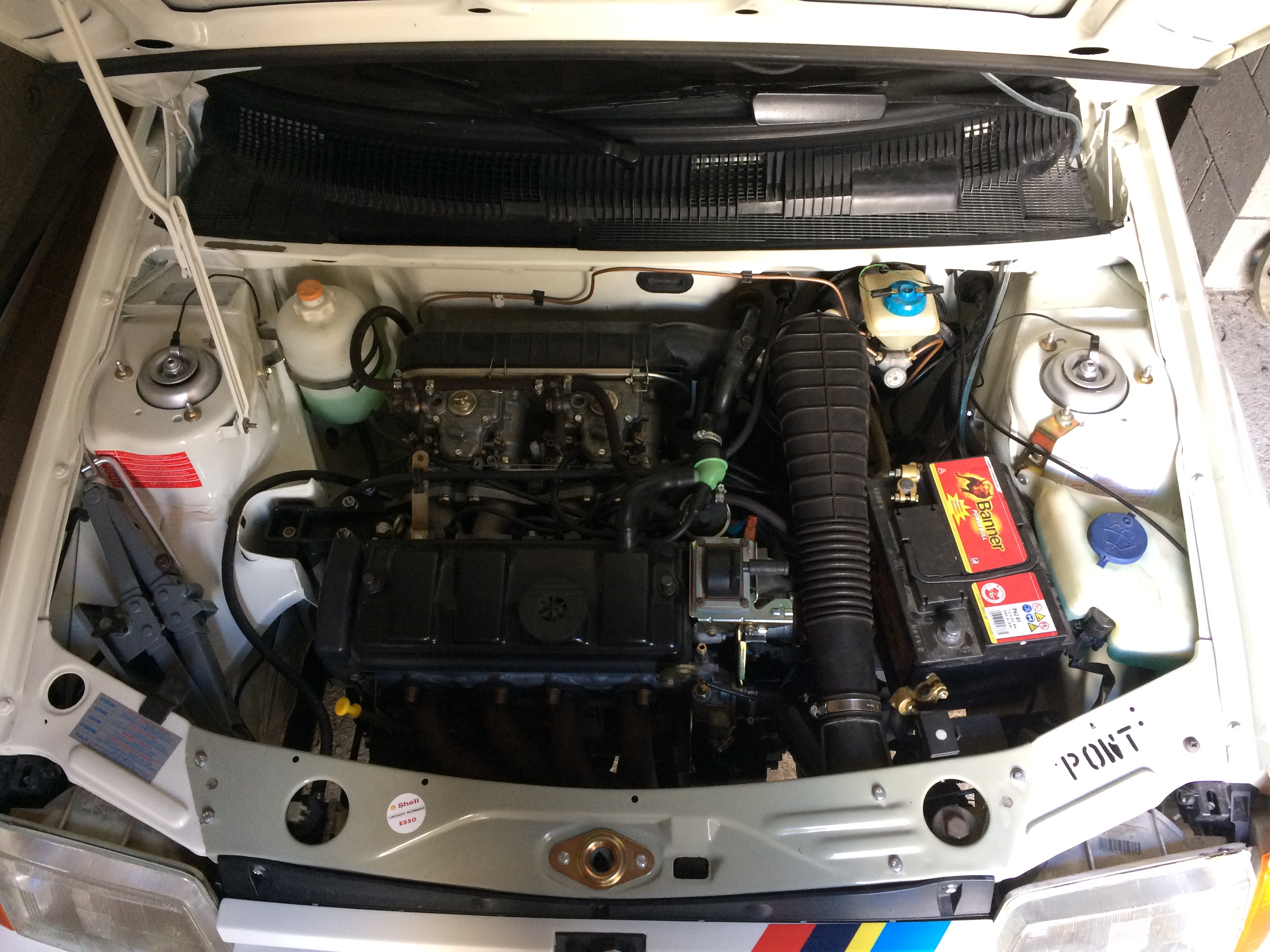

Mon Tu1/24 dans sa config actuelle

C'est normal l'absence de tuyau de dégazage culasse ?

olivF2000 a écrit :Mon Tu1/24 dans sa config actuelle
OlivF2000, avec ton admission, tu l'as mis ou ton filtre a air? t'as du aussi changé les gicleurs?

Salut,
J'utilise un filtre plat qui est pris dans le serrage du tuyau sur l'écope, si tu regardes bien il dépasse un peu ;)
pour ce montage j'ai monté venturis en 32 et mis des gicleurs plus petits ca engorgeait trop en reprise :mellow:

Salut,
J'ai pris la photo avant de mettre le tube qui va un réservoir sur la gauche. Ici en Espagne, chaque fois que je passe l'inspection technique du véhicule :ph34r: , je dois monter le filtre à air, démonter l'ITG, retirer le réservoir et mettre son tube au bon endroit. :crying:

Salut. Qu'avez-vous entre la boîte à relais sur le côté droit et le tuyau d'admission Redox? ... une direction assistée? :blink:

Salut,oui exactement c'est la pompe hydraulique de direction assistée provenant d'une 106 ;)

:mrgreen: Quel pneu portez-vous? Je le mentionne car je ne dois pas faire beaucoup de force avec la jante 13, sauf si vous l'utilisez pour les Rallyes. D'un autre côté, je vois que vous avez des collectionneurs, avez-vous remarqué la différence de performance? Avez-vous dû ajuster la carburation une fois que vous avez changé? Je pense à les changer. :ph34r:

Salut c'est une auto de course,donc j'utilise des pneux slicks en 14" avec autobloquant dans la boite,la direction est dure à basse vitesse :ok:
Le lien de présentation de l'auto:http://www.205rallye.net/forum/viewtopi ... 39&t=20275
Le collecteur est un DaLuz,je sais qu'il est performant,je l'ai toujours eu sur des moteurs de course,jamais comparé avec un d'origine :unsure:
