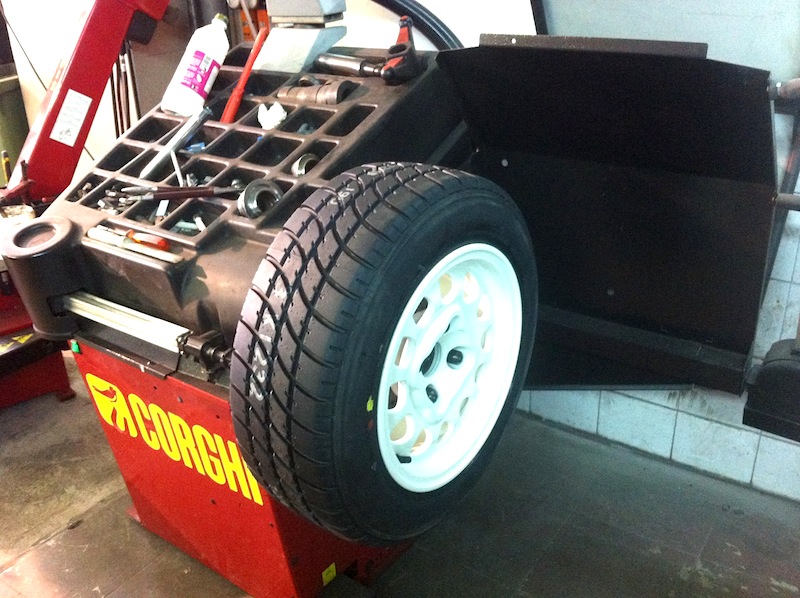

comme une galère n'arrive pas seul :crying:
voila l'état d'une des jantes , les autres non pas de problème "pour le moment"
je ne vais donc pas vendre les jantes dans cette état
que c'est il passé ?
quoi faire ?

Vraiment dégoûté pour toi, c est un pro qui t a sable et peint les jantes? Si oui repeindre comme ca et ne pas te le dire c est <oo>

quand j'ai récupérer les jantes il n'y avait aucun défaut
maintenant elle se creuse de l'intérieur sous la peinture

Pourquoi pas, mais ton rebord est tordu? Je ne sais pas quelle réaction il y a, mais en tout cas la tienne est de prendre ta jante et retourner le voir...

Qu'y a-t-il eu de fait sur ces jantes ?
Sablage ?
Gommage ?

on dirait de l'acide qui a attaqué l'aluminium et fait réagir l'epoxy :ph34r:

diluant non approprié à l'époxy à coup sur !

voila d'autre photos
il ne va pas y avoir 36 solutions je pense
sablage et soudure pour remettre de l'alu et enfin peinture
j'attend la semaine prochaine un coup de téléphone d'un spécialiste du sablage etc..
le cout final va être beau :angry: :crying:
et en plus je vais devoir faire ça tres rapidement avant que le mal ne se propage
je ne les vend pas et je pioche dans la cagnotte vacances " merci Edith "
