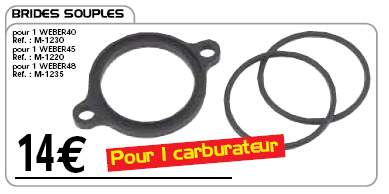

salut, voici la QALC du jour... Pour un montage en bride rigide, on met des anneaux souple de préférence. Mais on les choisit pour 40DCOE ou 45DCOE ???
C'est parce que yen a plein qui disent que nos DCOM sont des 45 modifié donc je me demande si on doit prendre des joint pour bride en 40 ou 45
Ca pouche !!!!!!!!!

damoul a écrit :salut, voici la QALC du jour... Pour un montage en bride rigide, on met des anneaux souple de préférence. Mais on les choisit pour 40DCOE ou 45DCOE ???
Moi, j'ai pris du 40...et c'est ce qu'il faut pour des DCOM 8 et 9 (Ax)... ;)

A quoi sert le joint de gauche ? Et l'image vient de quel site ? merci :bien:

le joint de gauche c est le support en plastoc qui tient les deux joints toriques en position de chaque coté ( brides et carbus ) ;)

Raoul, ce sont les références et les prix de GT2i
Sinon alors personne ne sait pour mes WEBER, il faut bien des joints en 40 ?? ouais ca doit etre pareil que pour l'ax

il te faut bien des joints en 40.
Il n'y a que pour les cornets où il faut prendre des 45! ;)

Je viens de contacter un vendeur sur ebay, et il me propose 8 anneaux souples...sur la photo de damoul y'en a 2 pour 1 carbu...pour moi ça fait donc 4 pour 2 carbus....
Puis c'est quoi le gros joint? sur la photo y'a 2 petits joints et 1 gros...
Merci.

les petits c'est le joints et les gros c'est les anneaux souples :bien:

ptinico a écrit :les petits c'est le joints et les gros c'est les anneaux souples :bien:
Ok, il faut donc 8 joints et 4 anneaux souples?

Yes
