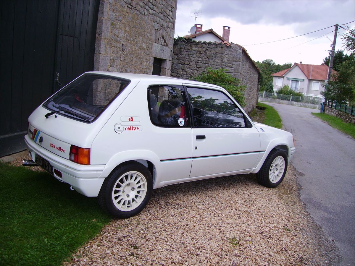

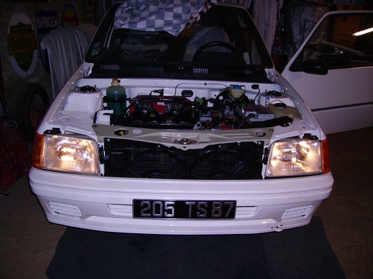

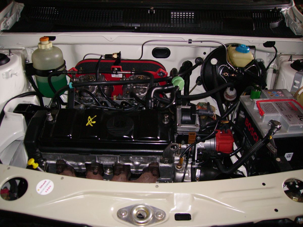

Après quelques soucis d'embrayage collé hier, la bonne idée d'avoir verni le volant moteur, ça y est elle a vu le jour après 3 ans de travail dessus.
Place aux photos:
Elle a démarré lundi dernier à 22h30 au quart de tour, les voisins étaient contents

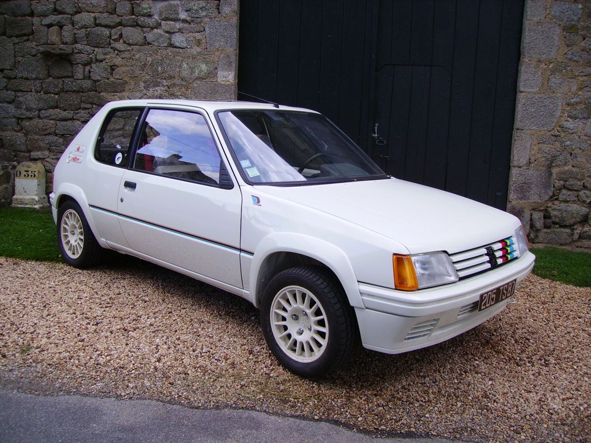

MAGNIFIQUE !!!!!!!!!!!!!!!!!!!!!!!!!!!!!!!!!!!!!!!!!!!
La qualité de la restau .....je suis bluffé B) B) B)

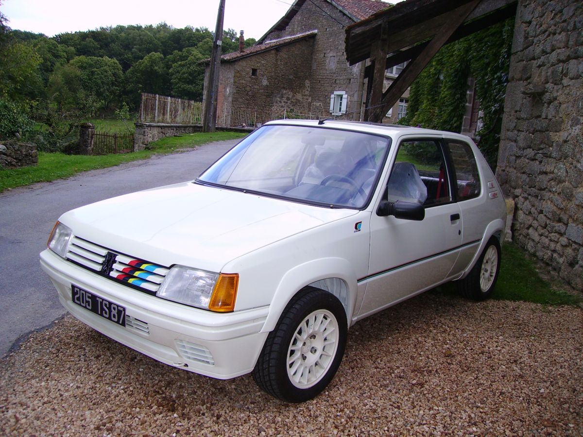

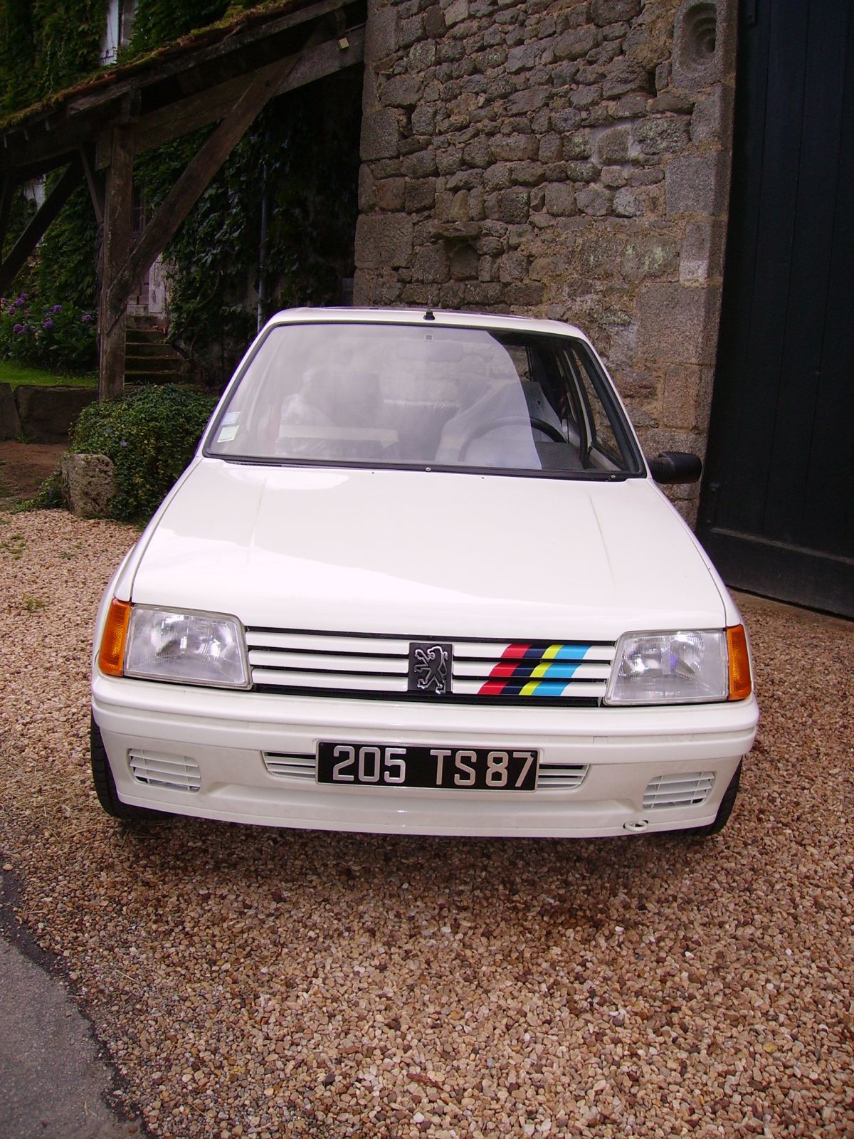

Encore d'autres
Ca chante bien!
Ca chante bien!
Elle voit le jour!
Elle voit le jour!

Merci mais la tienne est pas mal non plus <oo>
Je voulais juste la faire comme elle le mérite :)
Mais j'ai pas pu en profiter beaucoup, elle a fait 2 km max depuis que je l'ai et tout à l'heure, elle est sortie entre les gouttes :lol:

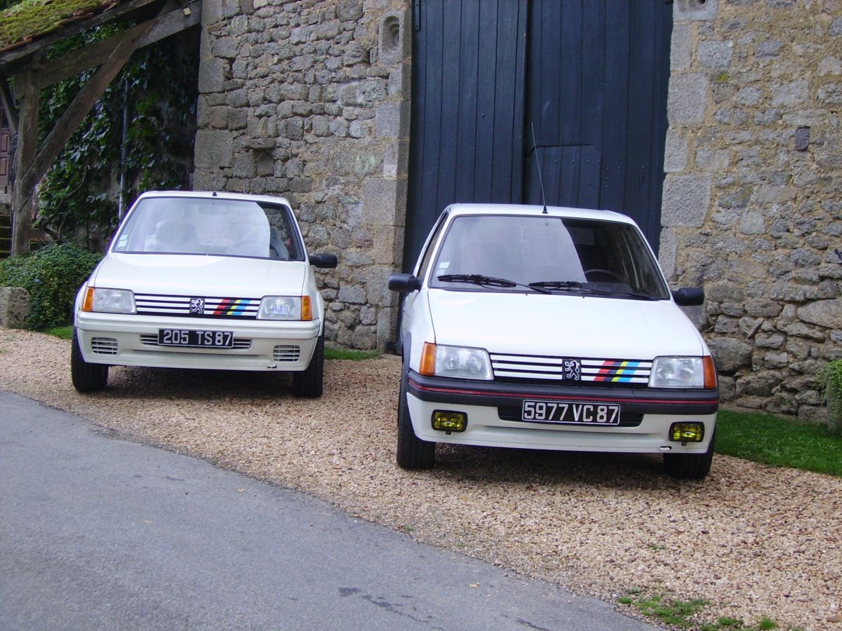

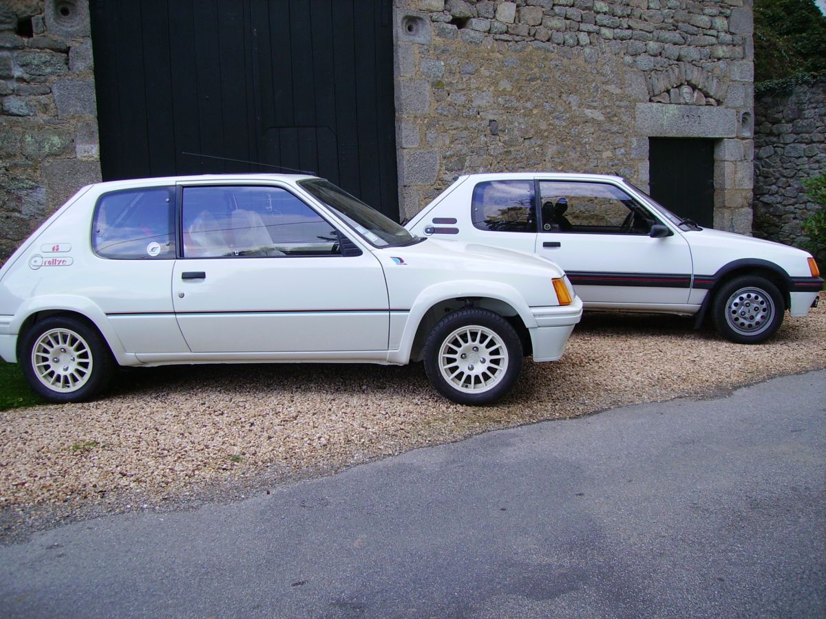

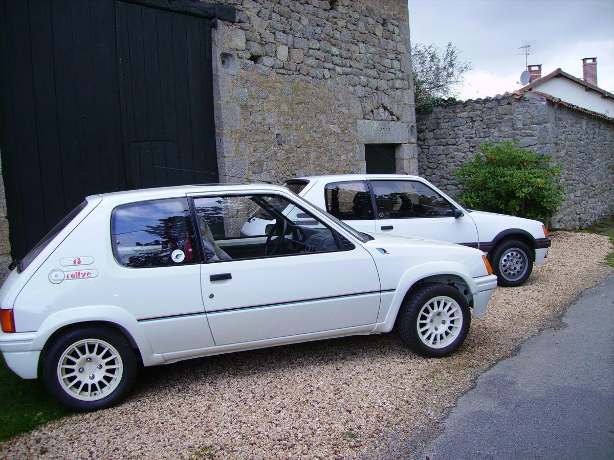

Encore avec sa soeur

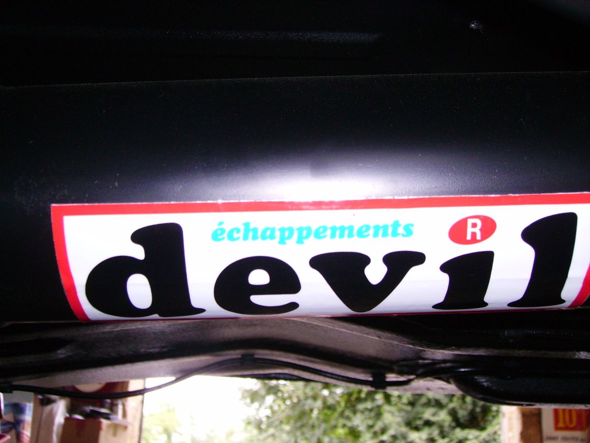

La ligne gr A, pas trop bruyant ??

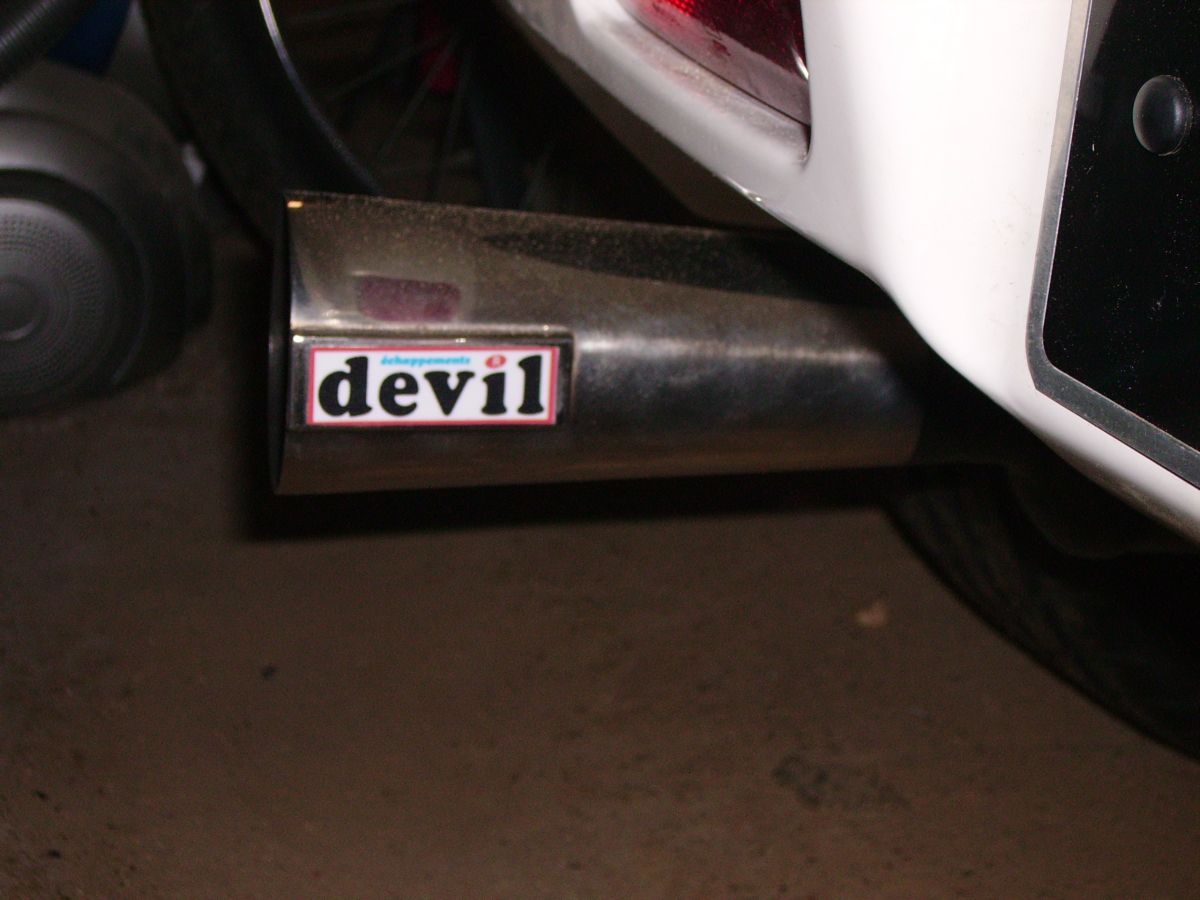

Pour l'embrayage, j'ai bloqué la pédale en position enfoncée, j'ai laissé tourner le moteur et j'en ai profité pour la régler, un vrai régal et après j'ai pris un tournevis tordu pour l'occasion et je l'ai passé au niveau de la trappe sur la boite et j'ai décollé le disque. Il n'était pas vraiment collé.
La ligne... Comment dire... Ca braille, heu je veux dire "ça chante" :lol:
Pour mes voisins, ils savent qu'ils vont avoir la paix pendant 10 mois alors ils disent rien :lol:

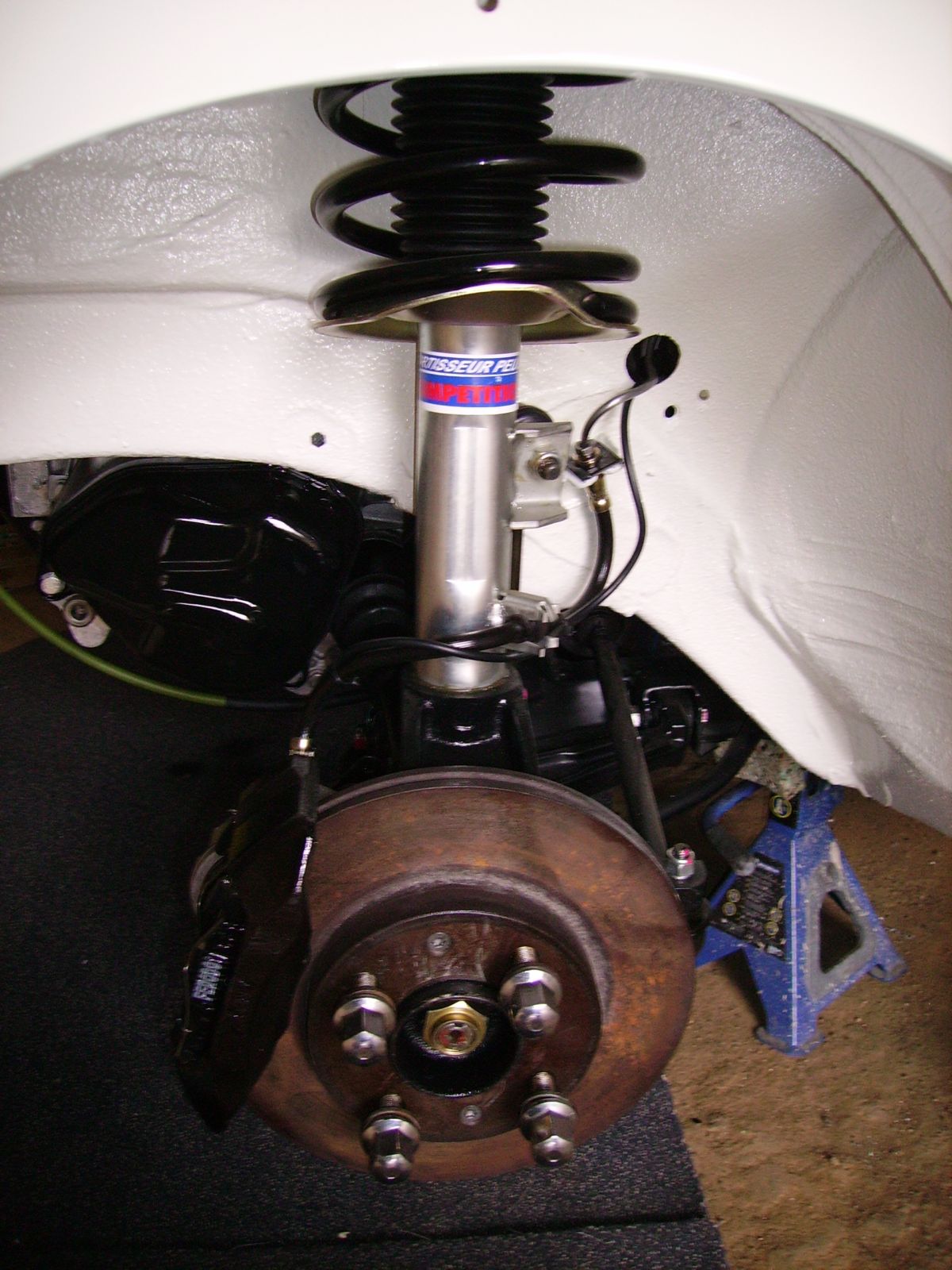

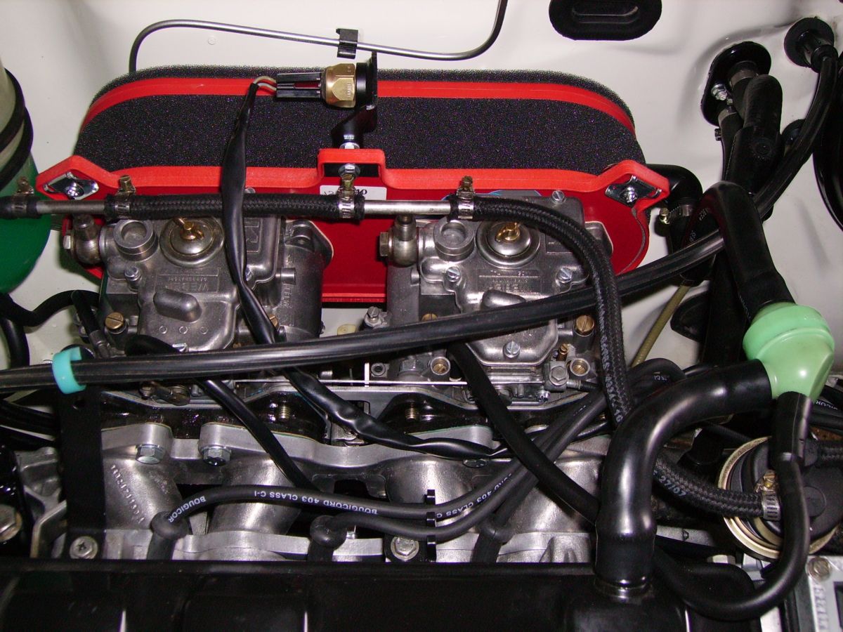

moi, je dit "du grand art" môsieur François...................................chapeau bas pour la qualité de restau', d'un autre coté, t'a eu 3années pour le faire ,donc, t'a pu prendre ton temps aussi!!
juste un petit truc, tu devrais faire éléctrozinguées les pattes et vis dans le comp moteur ainsi que le support de bobine d'allumage et ça claquerai encore plus..............
