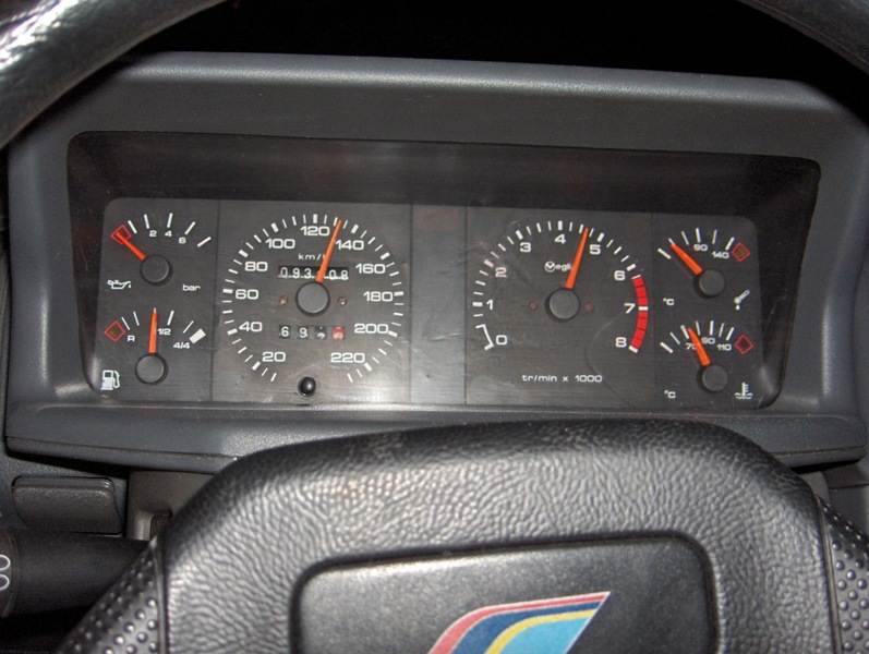

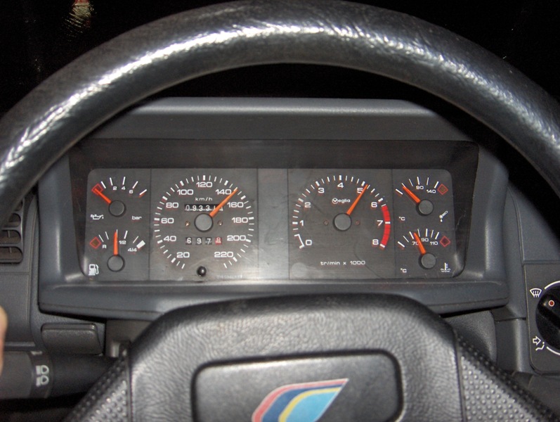

Par contre au niveau régime moteur voilà ce que ça donne:
Au fait,j'ai le mano de pression d'huile qui ne fonctionne pas.J'espère que c'est un problème de fil ou bien la sonde qui est OFF.Je ne sais pas si comme la Rallye,elle est prise sur le bloc,à vérifier.

Il faut attendre que ça soit un peu plus chaud pour lui faire prendre des tours :lol: .
Le compteur c'est pas le bon la zone rouge est à 6250 :mrgreen:

Pour ta sonde de pression, il y a 2 sondes cote à cote sur les XU:
1 pour l'alerte (idem TU) et une pour le mano.
Regardes si les fils ne sont pas inversés sinon, j'ai un transmetteur de XU si tu as besoin! ;)
Enfin si tu arrives à ouvrir le capot! :p
