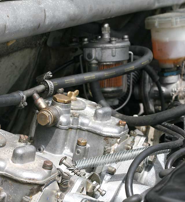

Oliive
Messages : 5288
Message par Oliive »
Pour ceux que ça interesse, le ressort de rappel.. musclé pour compenser l'effort à fournir aux freins :D et un léger grippage en fin de fermeture des papillon et c'est nickel comme ça :bien:
Lilive
Messages : 4745
Localisation : Agen (47)
Been thanked : 119 times
Message par Lilive »
là y a un beau montage à la manouche :lol:
Oliive
Messages : 5288
ah ben t'es chié toi... je la trouvais propre cette partie moi :mellow:
