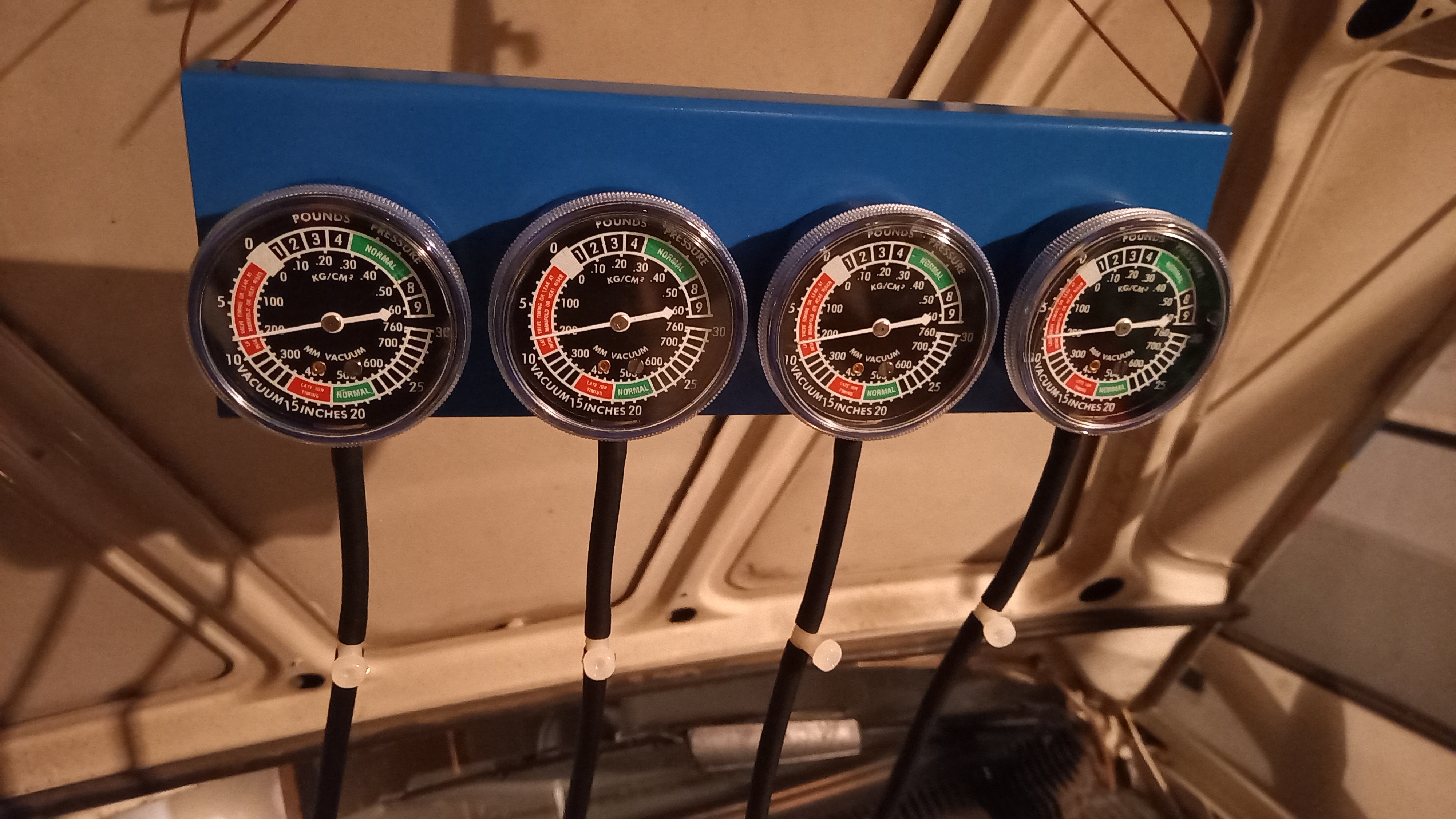

Salut
Quelques news
Petite synchro des carbus avant de la repasser au ct

Re: fréd01 205 PTS
Nickel tout ça !!! :ok:

Message par fred01 »
jean a écrit : 16 janv. 2023, 10:29 Faut qu'on se croise camarade ! :ok:
Oui mais en ce moment un peu la course de partout même pas eut le temps de passer la rallye au CT malgrés un bon réglage carbu. :crying:

fred01 a écrit : 13 janv. 2023, 13:49 Salut
Quelques news
Je possède aussi des mano Fred,je trouve que c'est plus précis👍
Quelques news
Salut
Où est-ce que tu as trouvé les petits robinets plastiques que tu as mis sur les tuyaux ?
