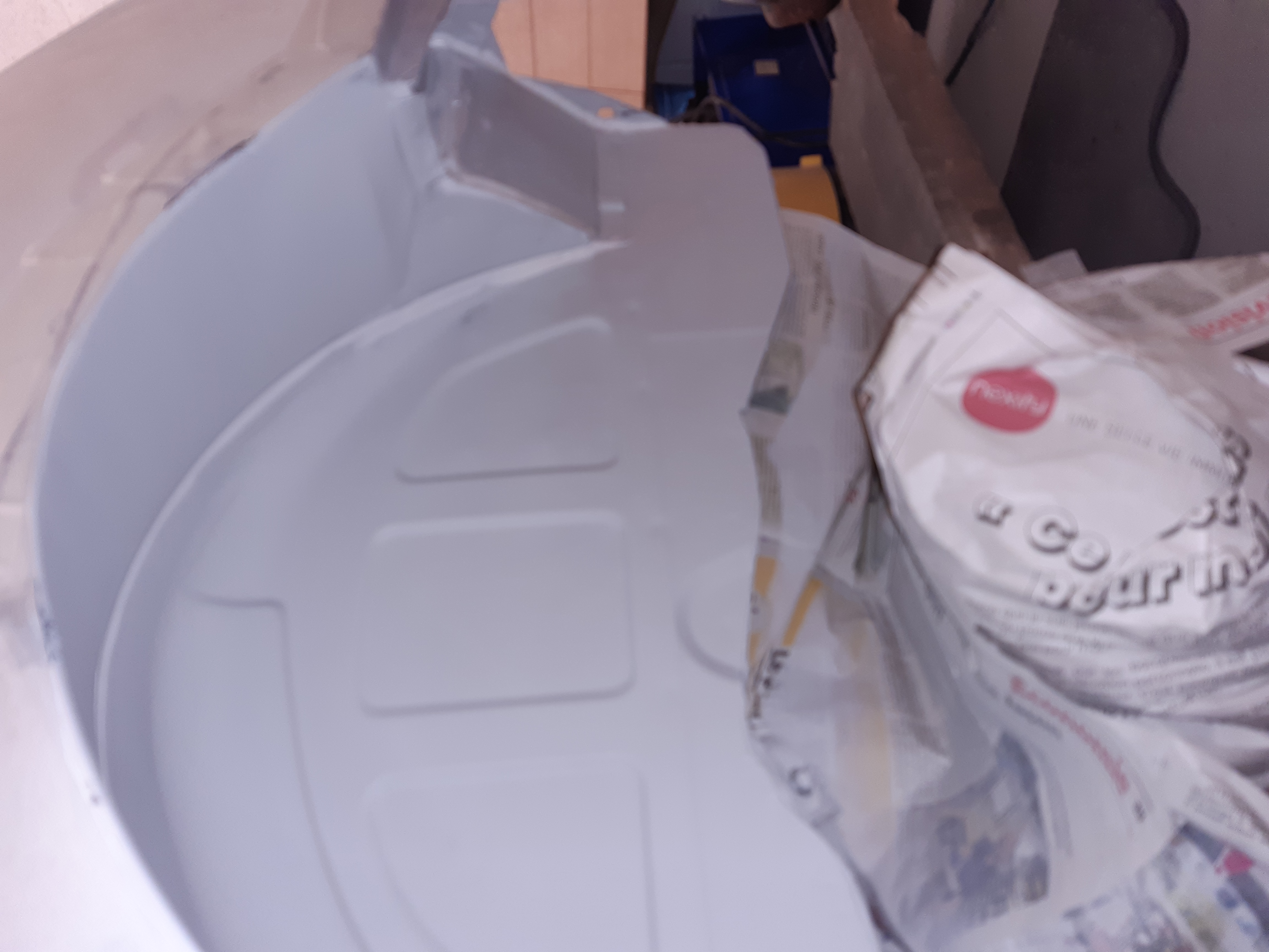

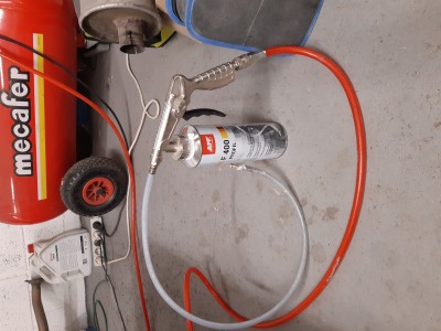

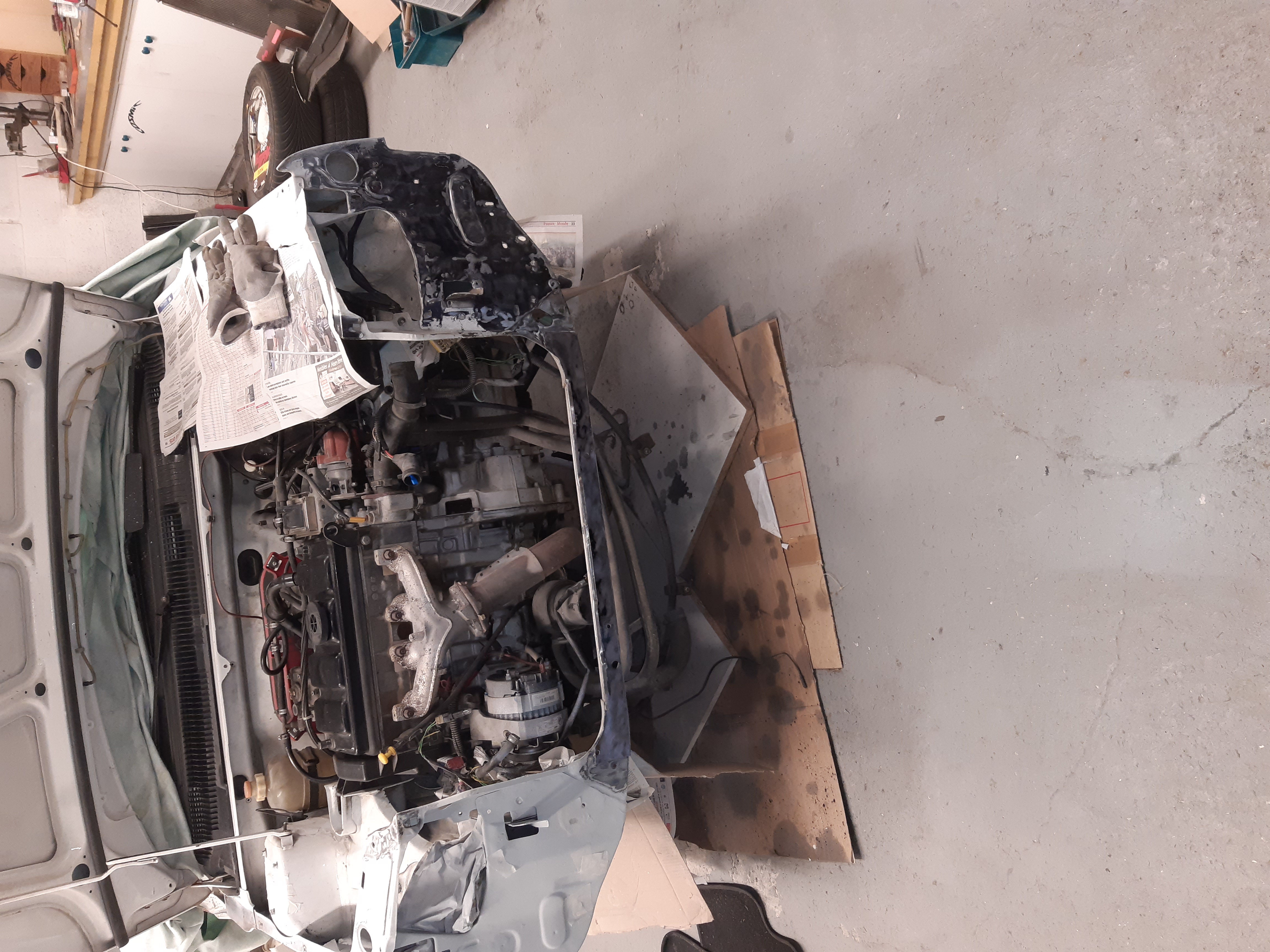

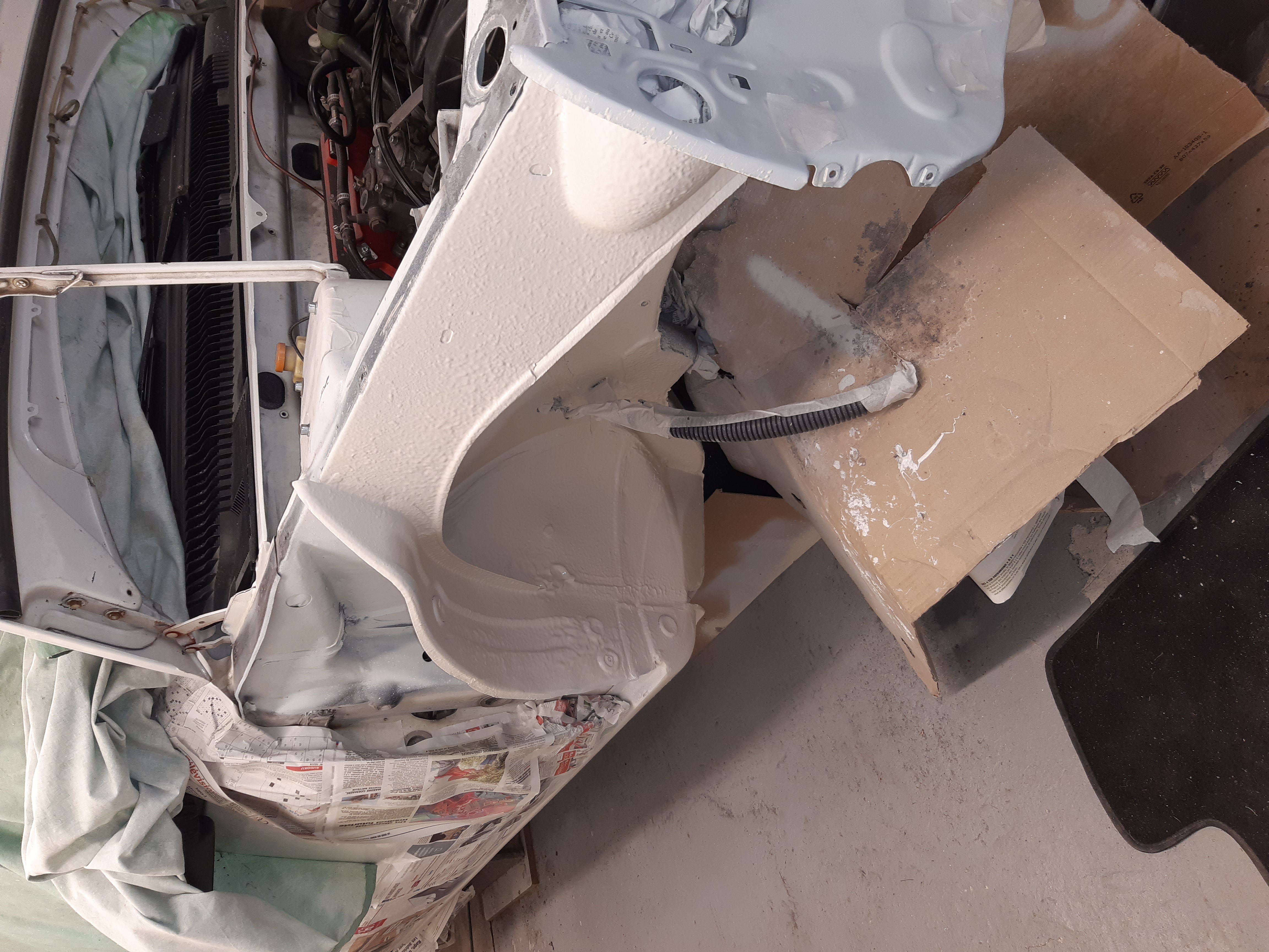

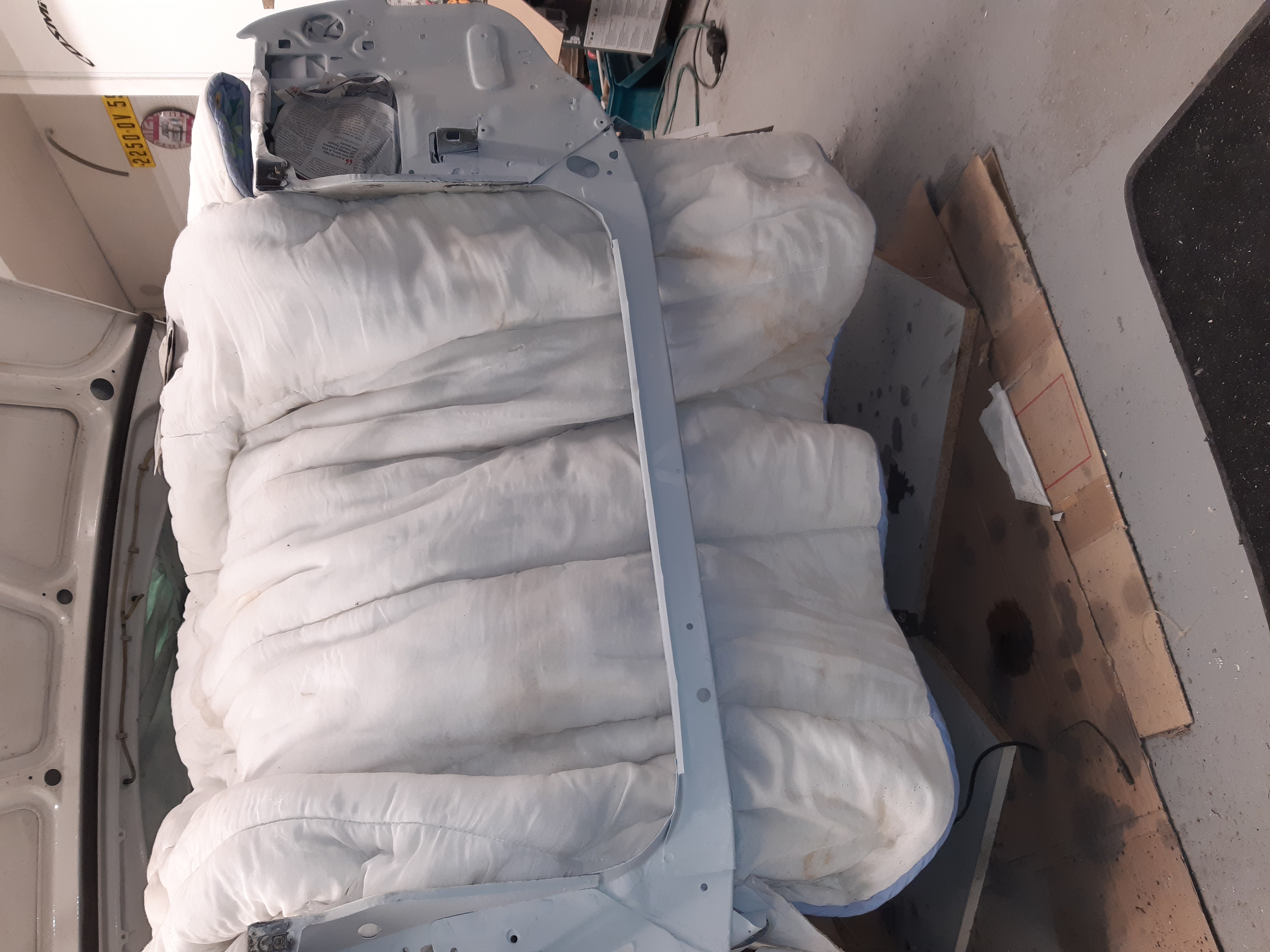

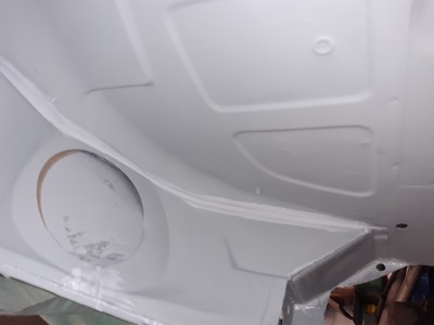

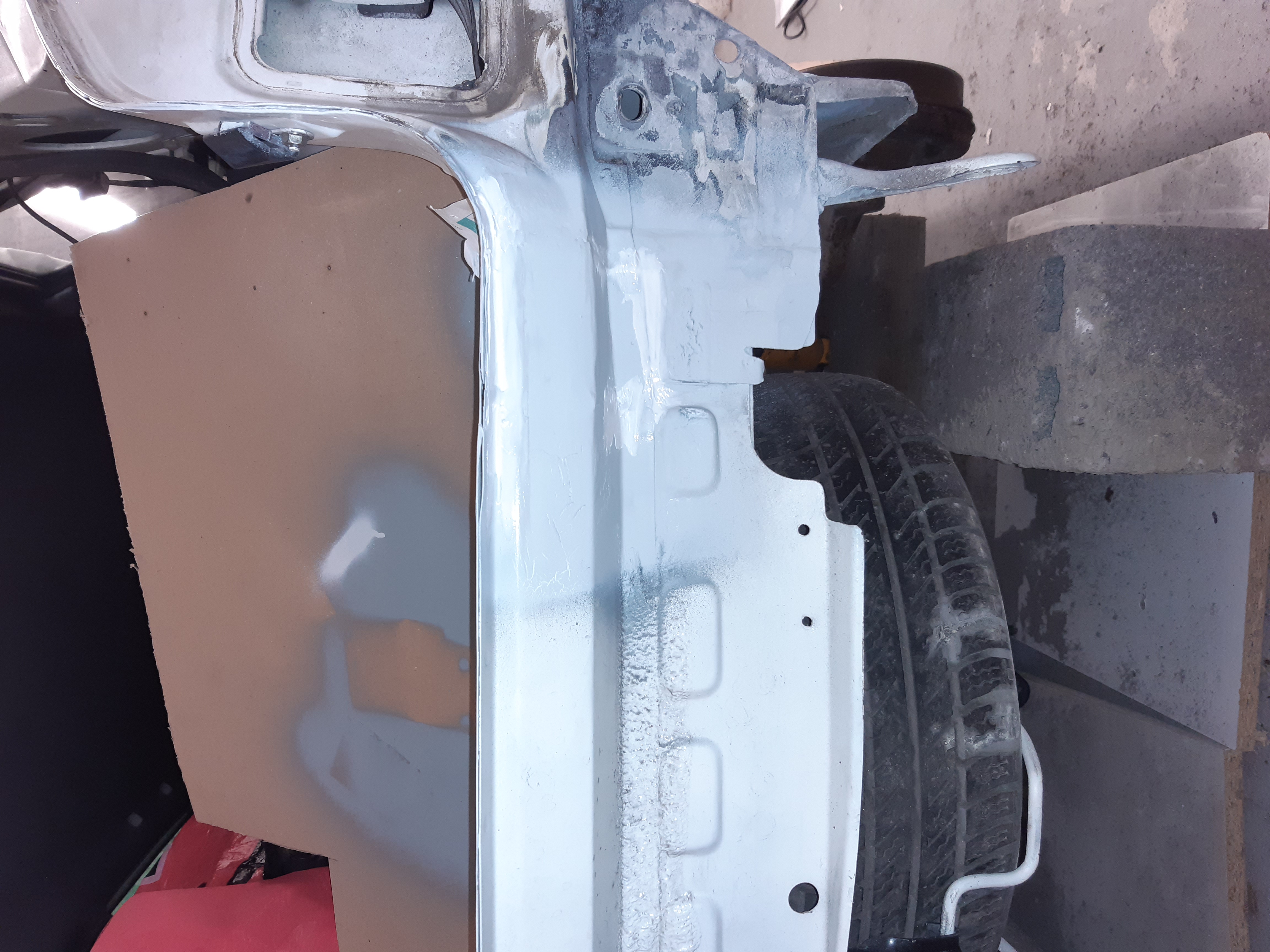

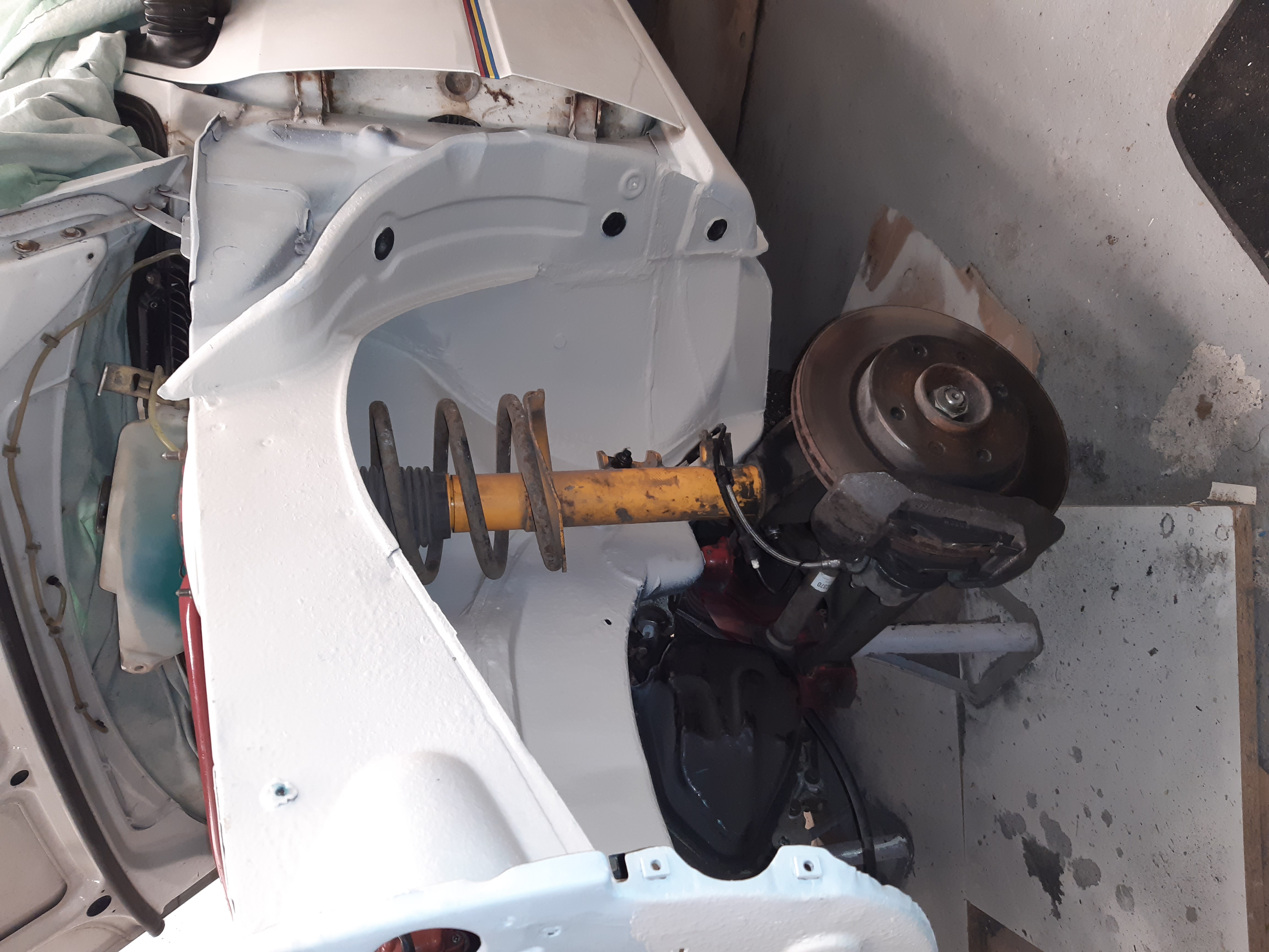

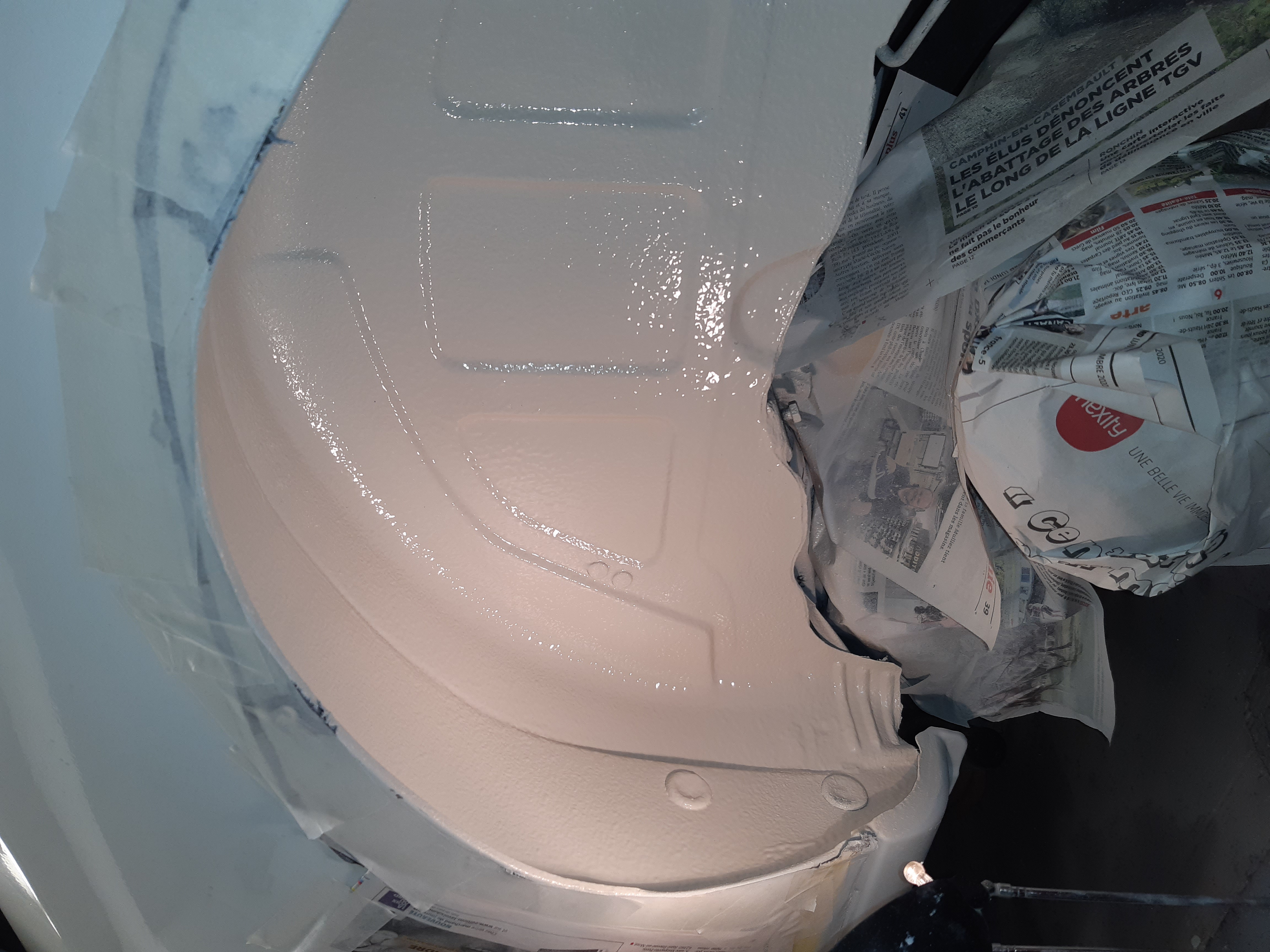

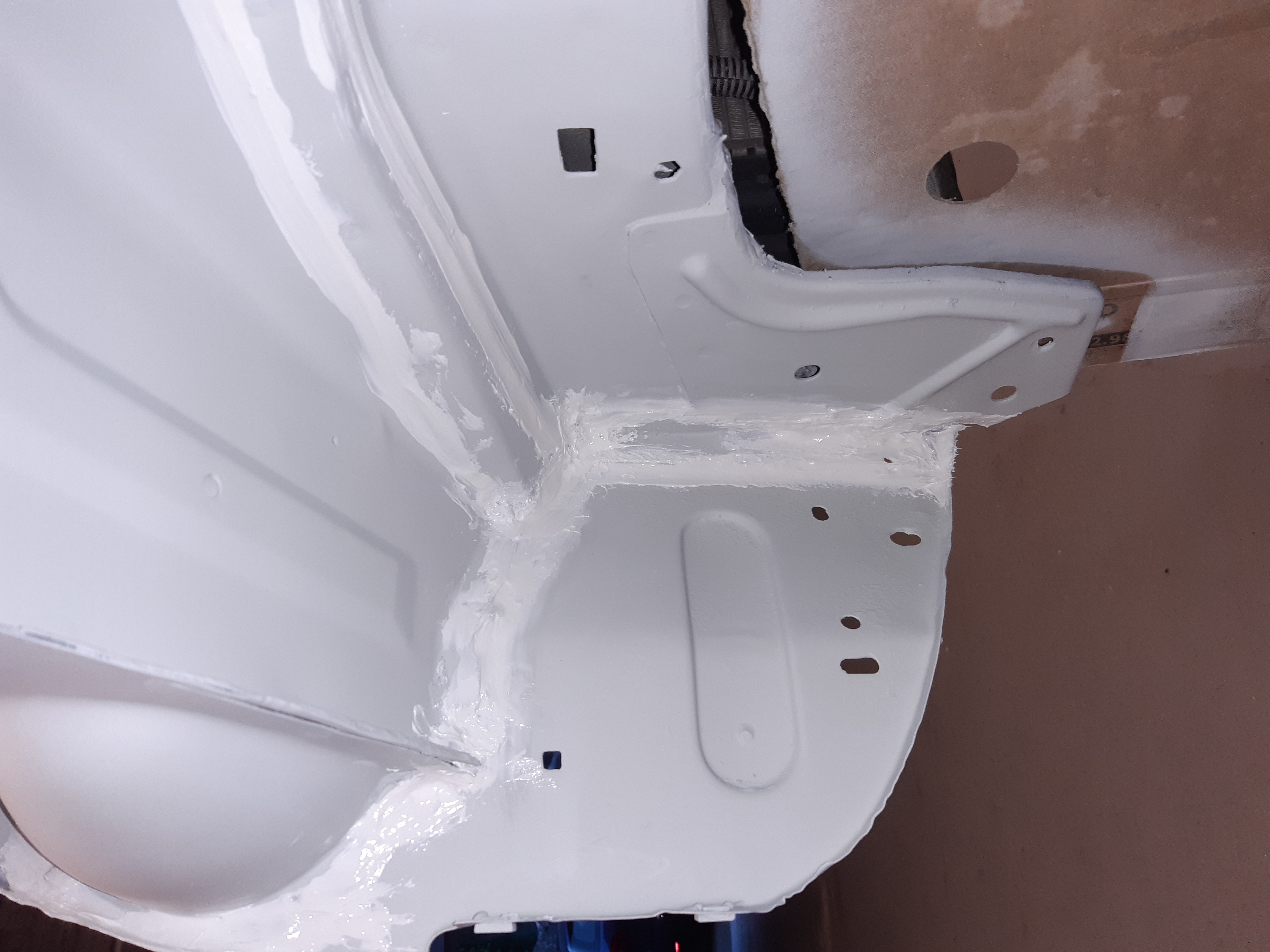

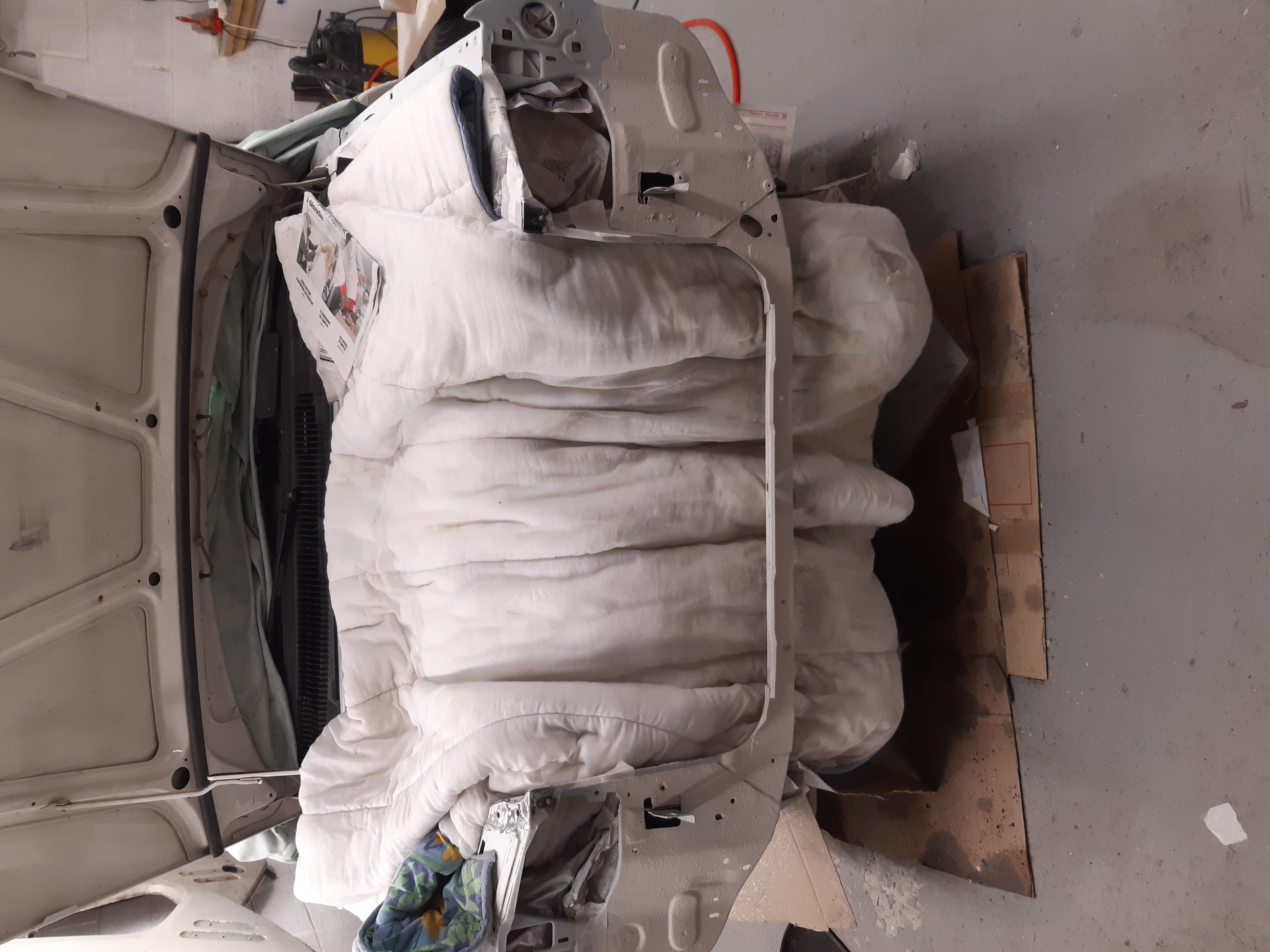

Cette semaine, j’ai bien avancé sur la voiture, c’est pas fini mais c’est sur la bonne voie.
Antigravillon projeté sur les passages de roue et bas de caisse. C’est là que ça fait plaisir, apres ce temps passé à grater, traiter,....

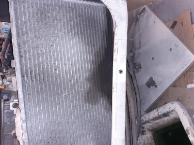

C’été pas prévu au départ, mais je me suis rendu compte que le bas du radiateur était en train de s obstruer, du coup comme la face avant été déposé j’ai décidé de purger et de le nettoyer. Comme il me reste de l’antigravillon, vu que c’est démonté je traite également la traverse avant et arrière. Ça fera pas de mal.

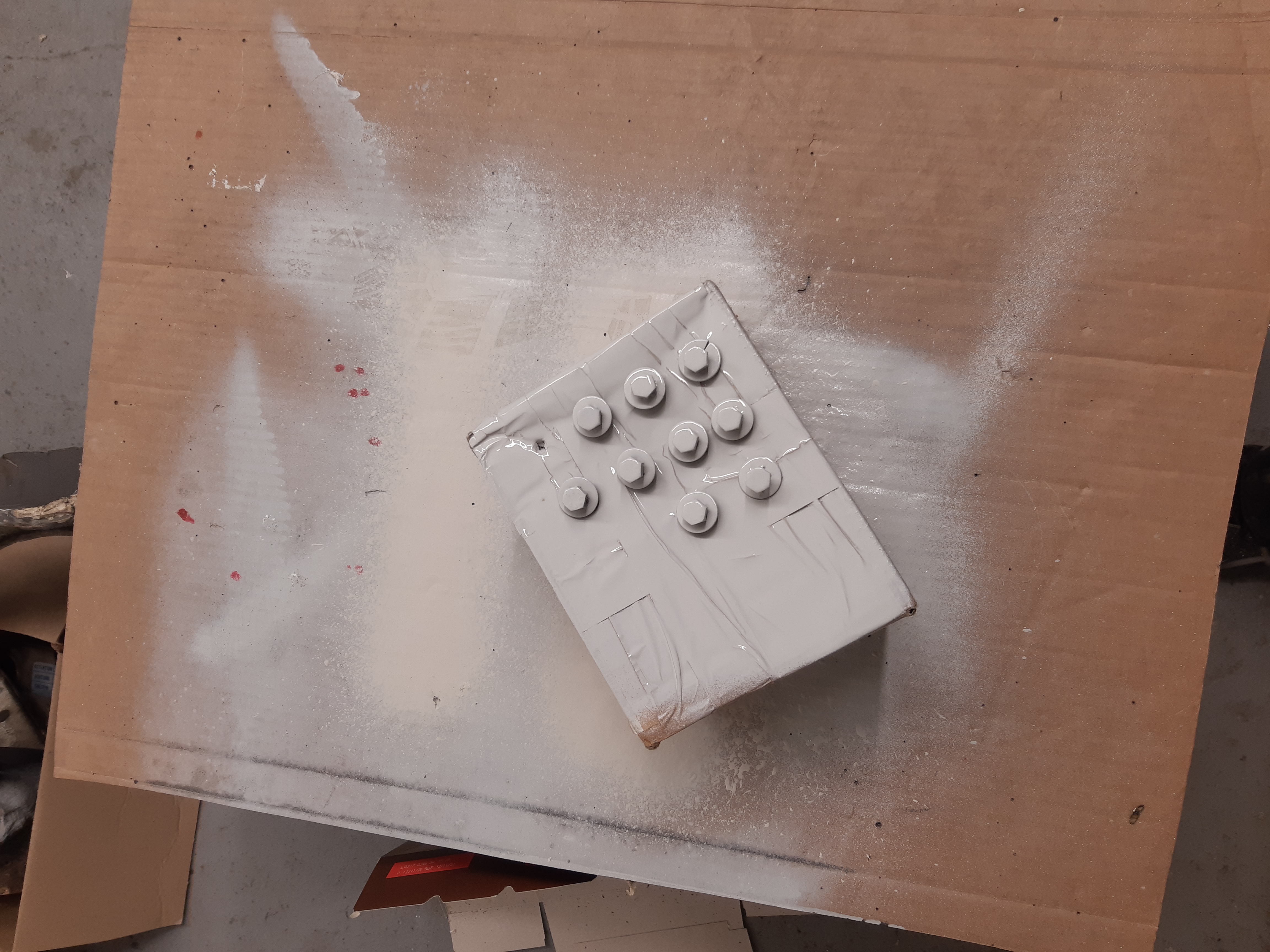

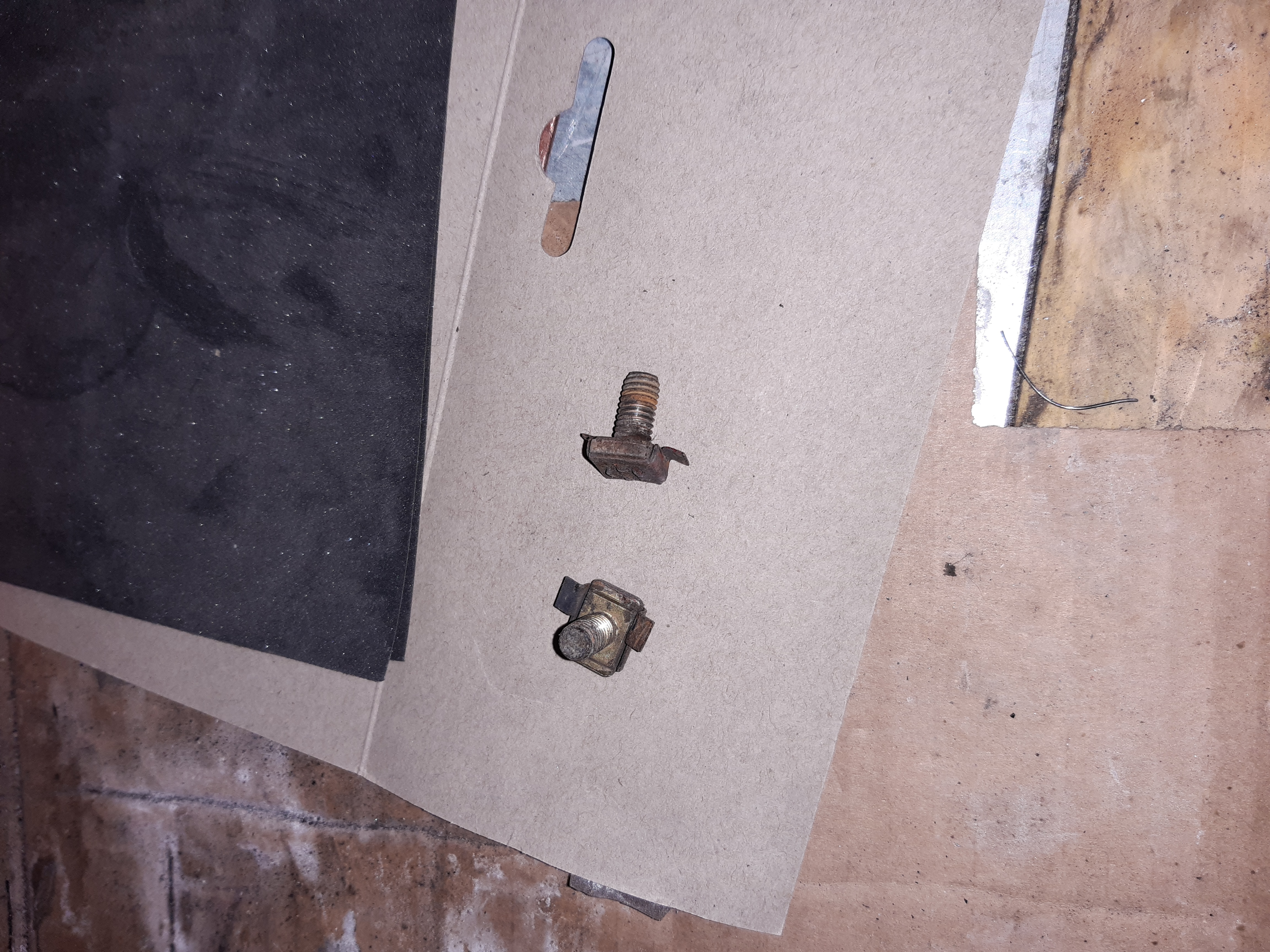

Plus plein de petite bricole de faite, remis en etat des écrous prisonniers et divers pieces qui faut le dire sont bien sales, des coups de filières, de taraud par si par là, ça prend un temps de fou.
Place aux photos

C'est vrai que le petit coup de taraud a droite à gauche et toutes ces petites préparations prennent du temps.
Mais au remontage, tu récupères ce temps et tu es plus serein. ;)

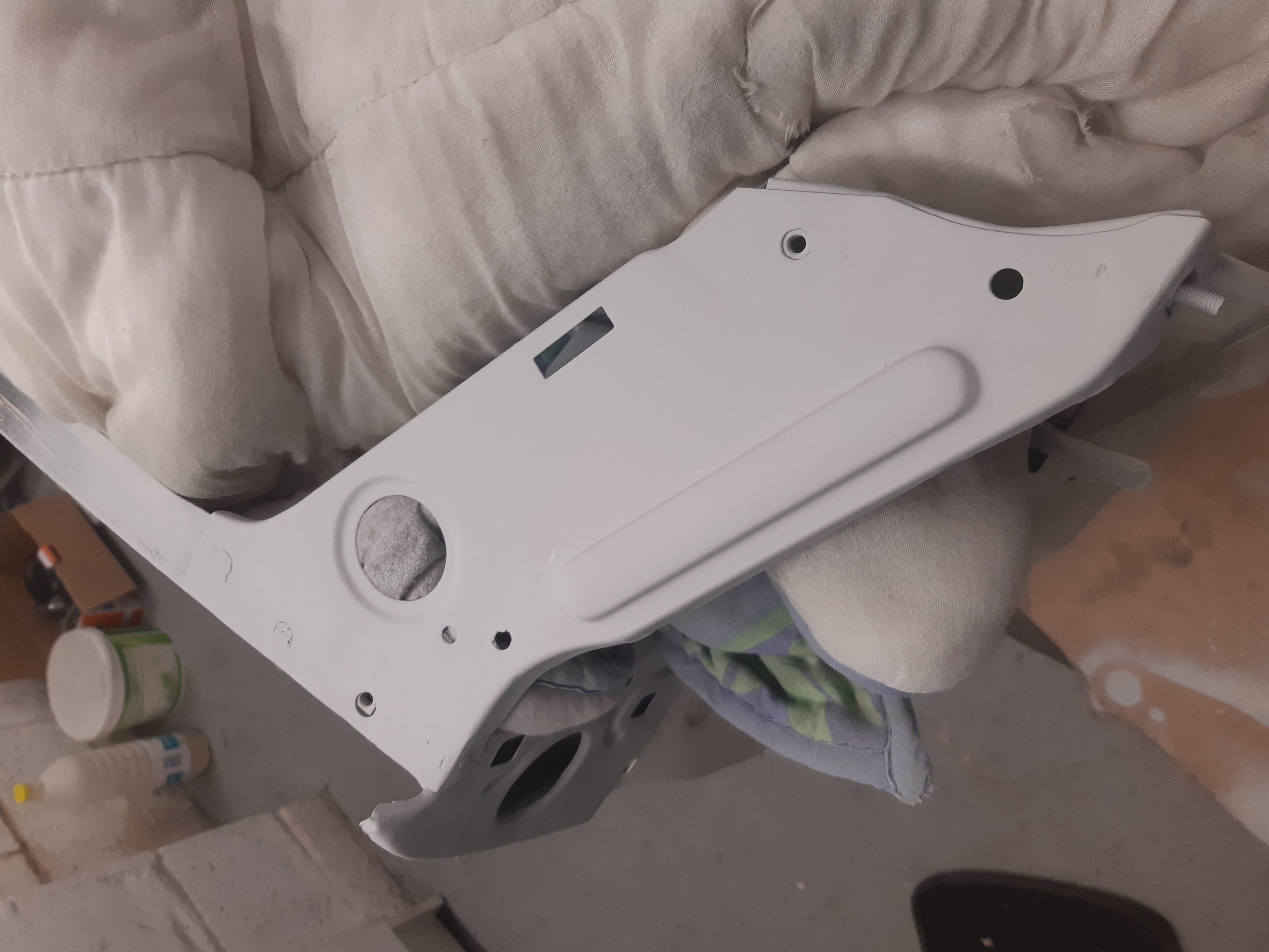

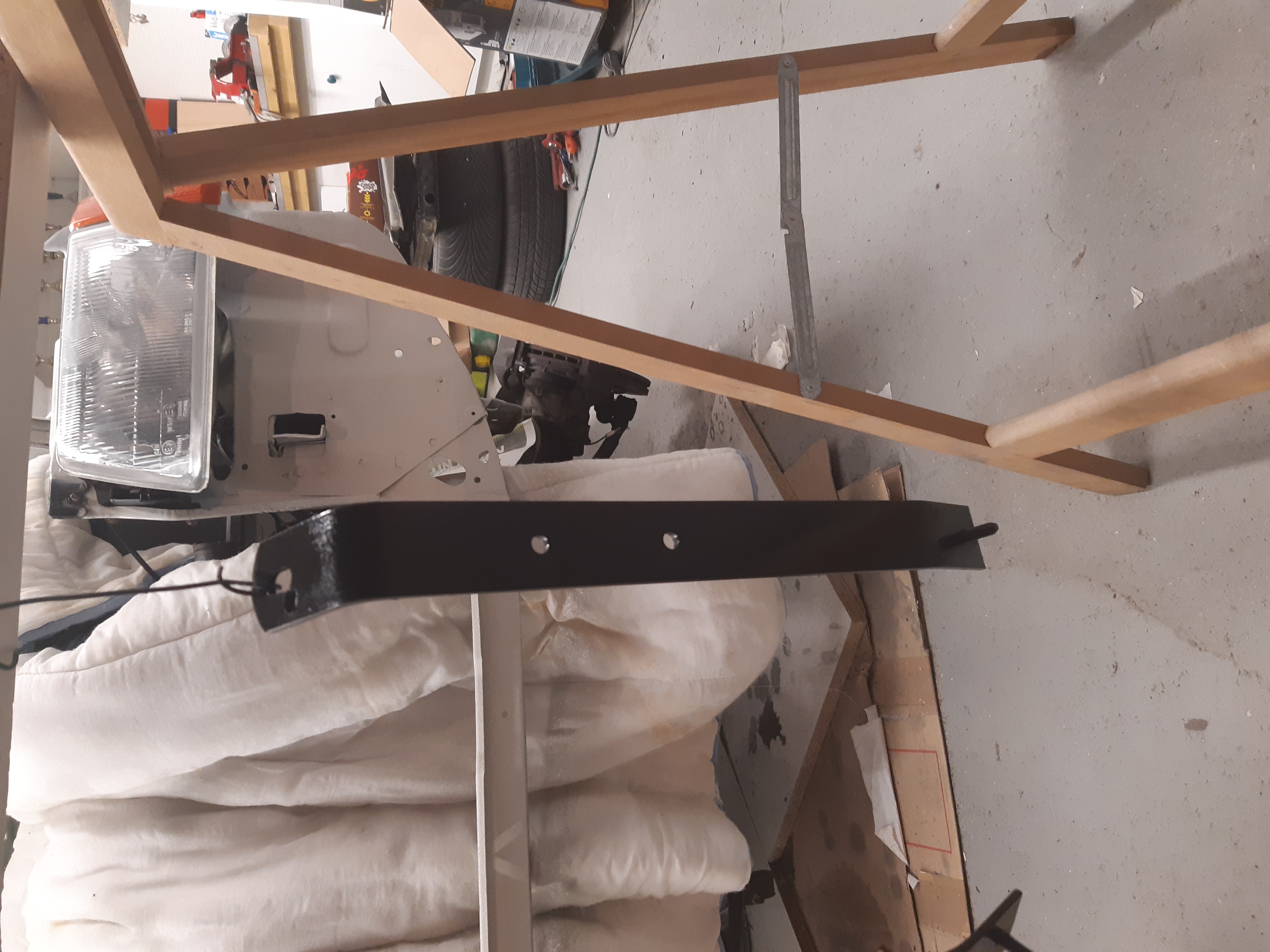

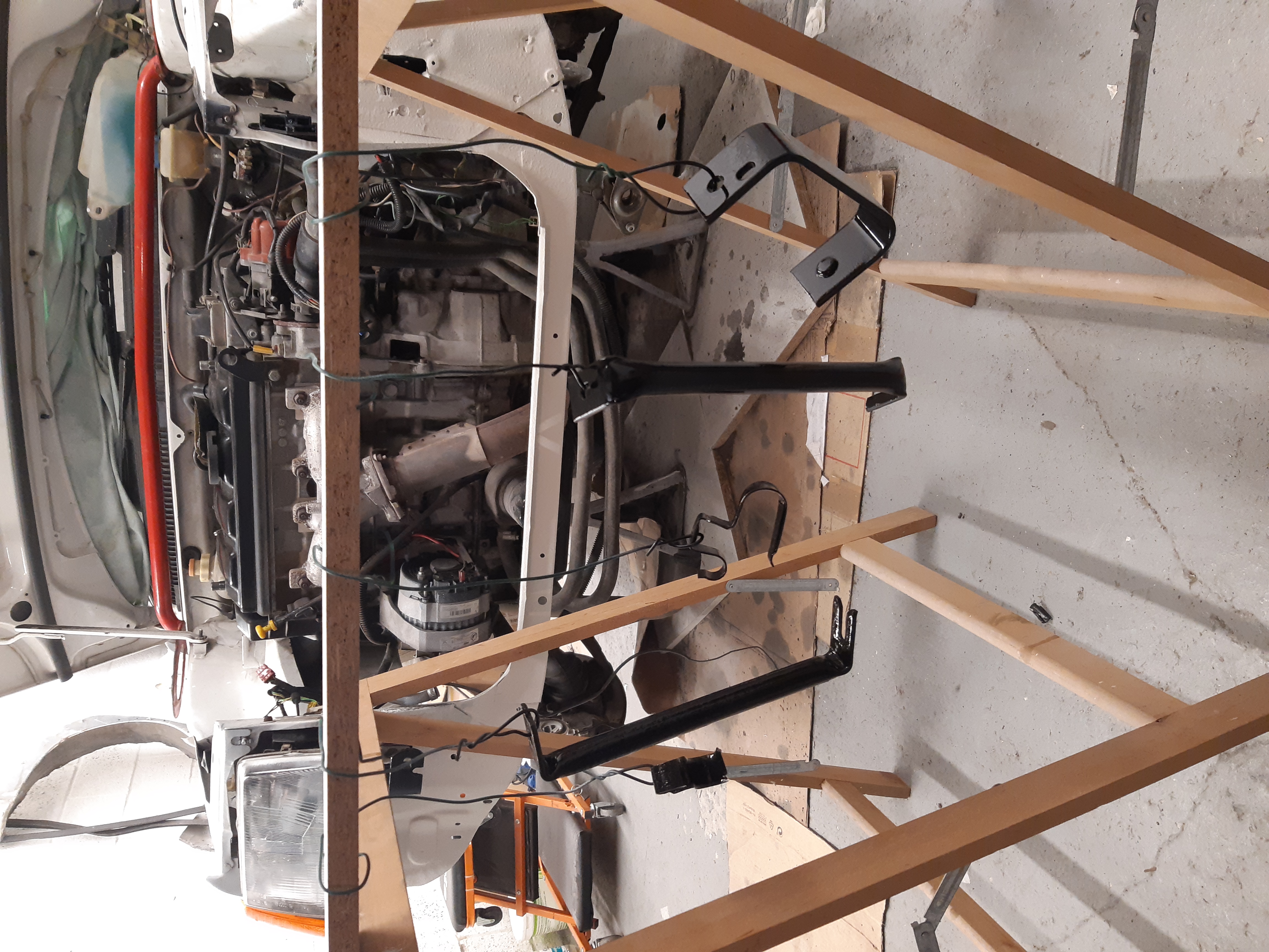

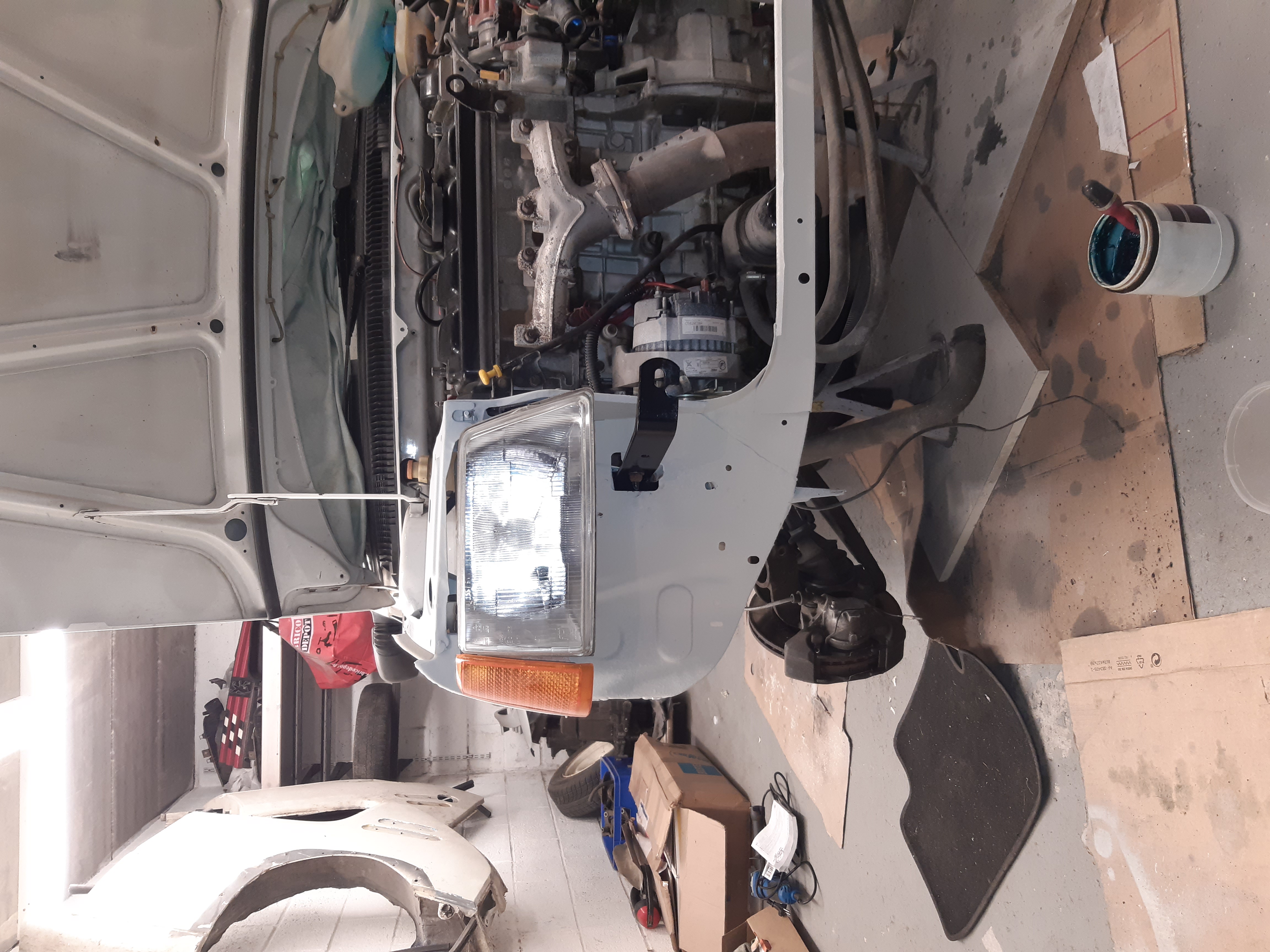

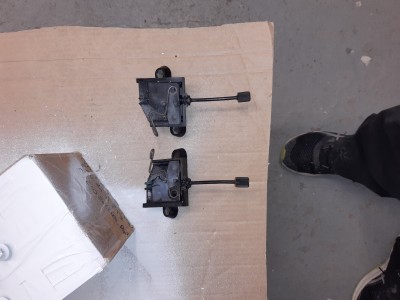

Quelques bricoles de faite hier,
Nettoyage et graissage des réglages de phares, application de l’antirouille sur la traverse avant, puis nettoyage et mise en beauté de visseries/boulonneries

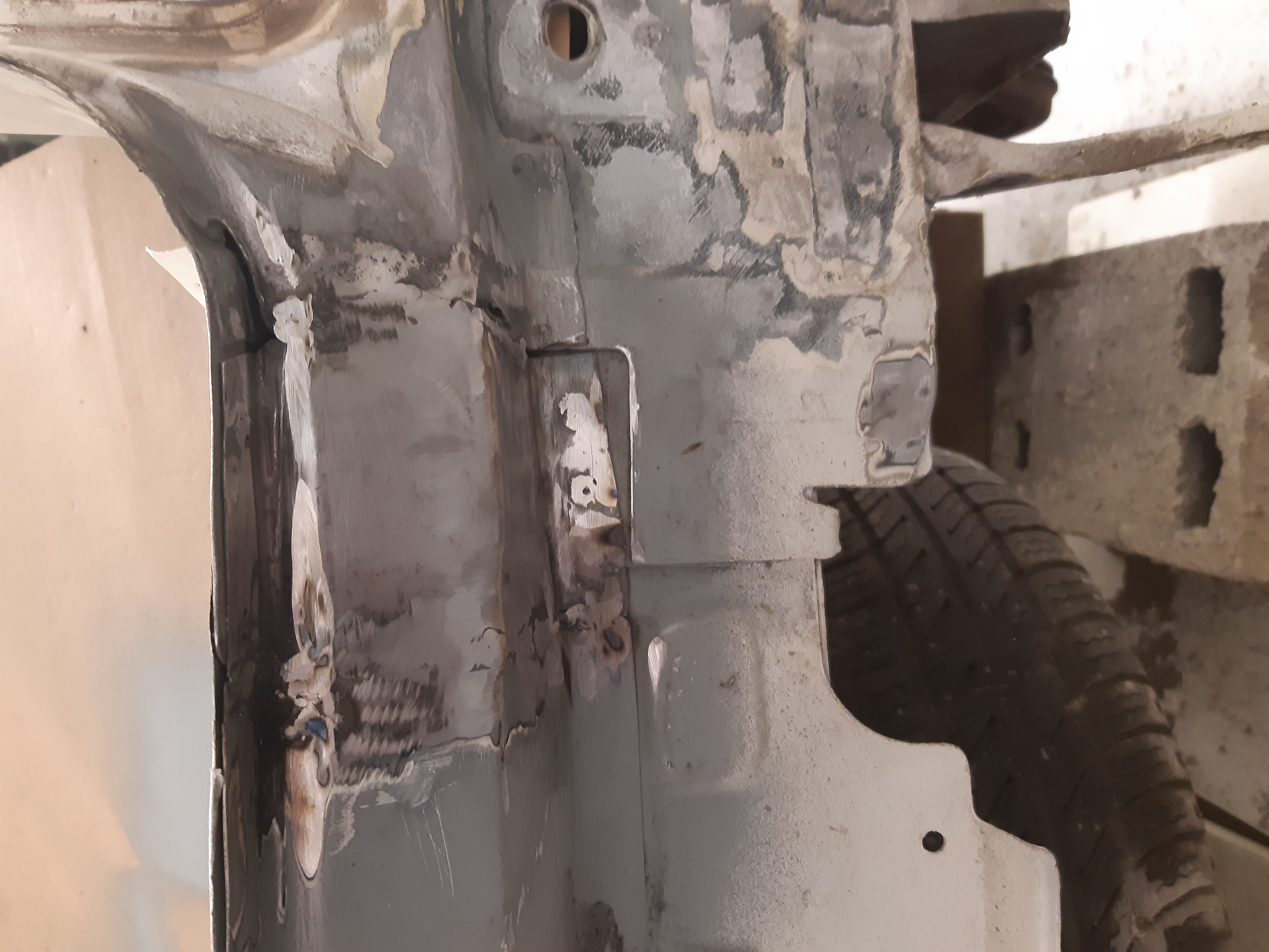

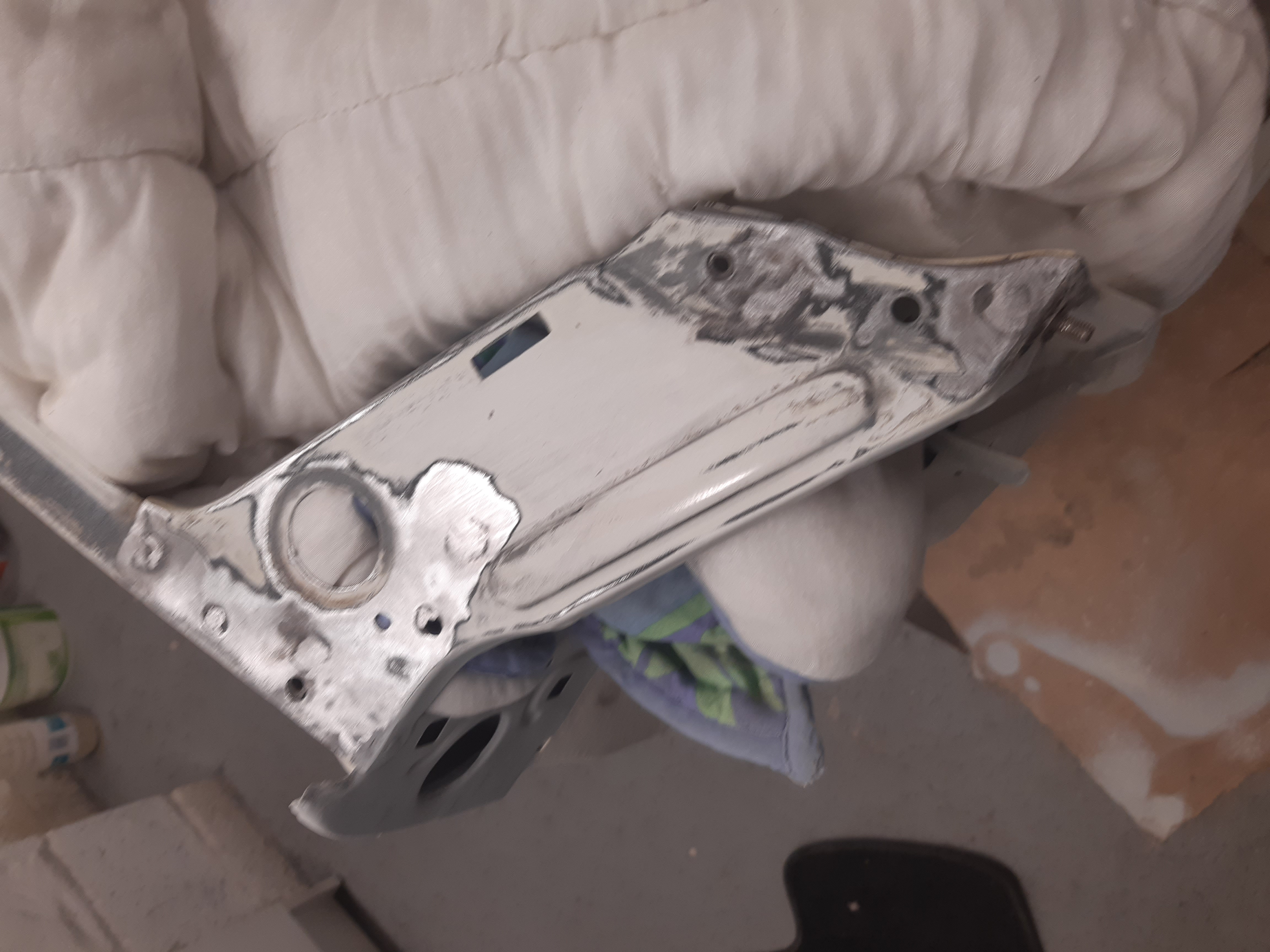

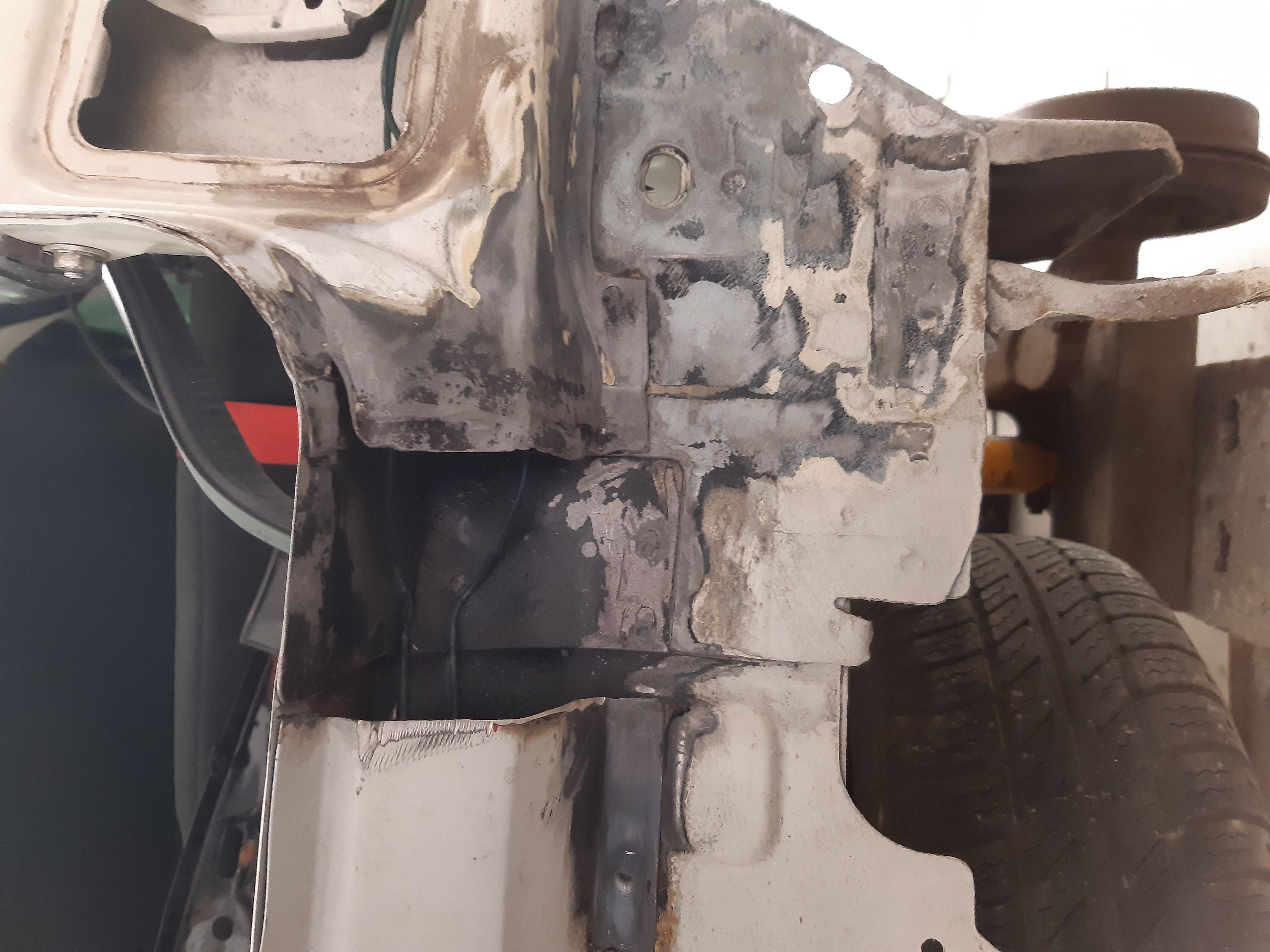

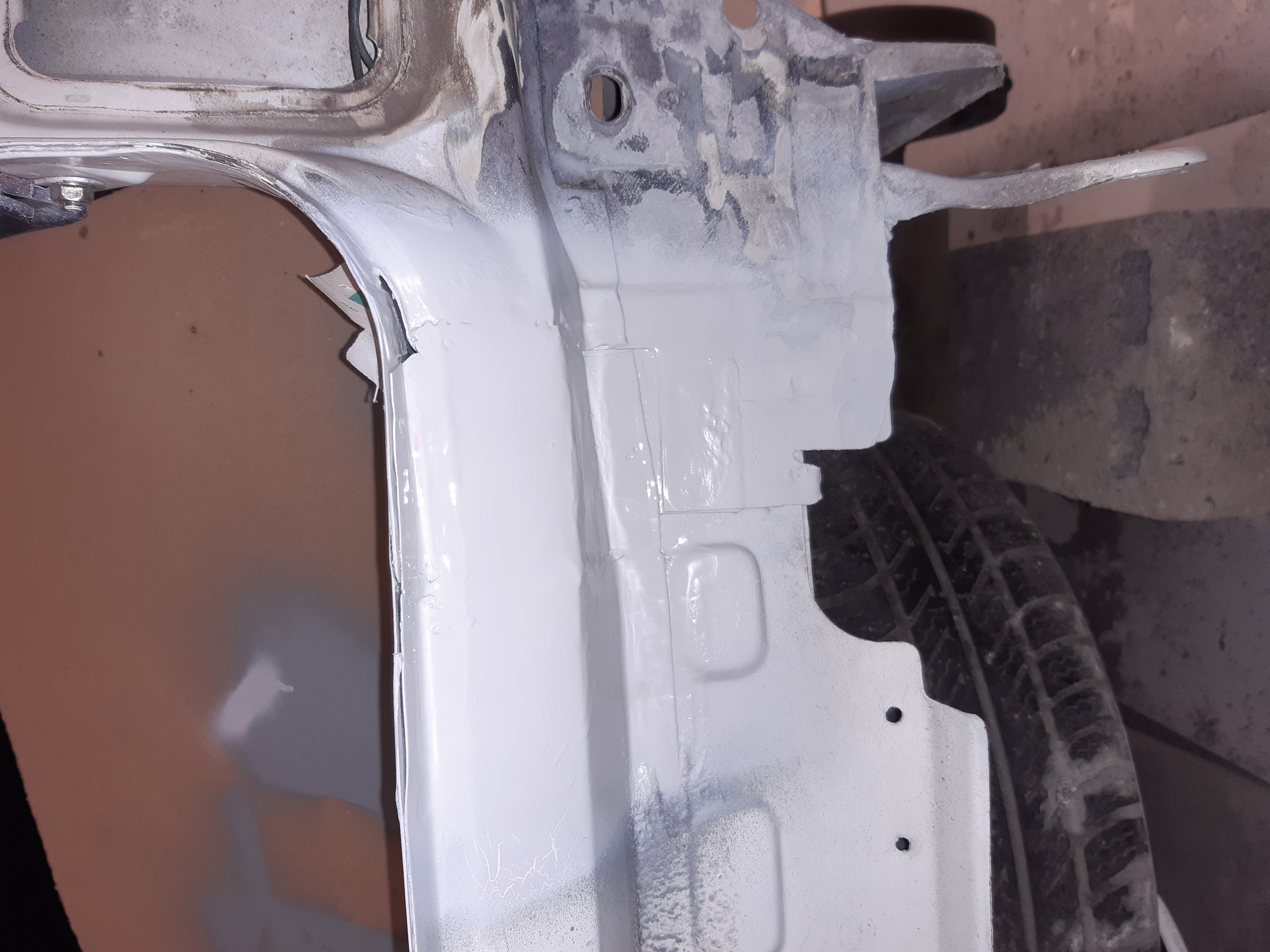

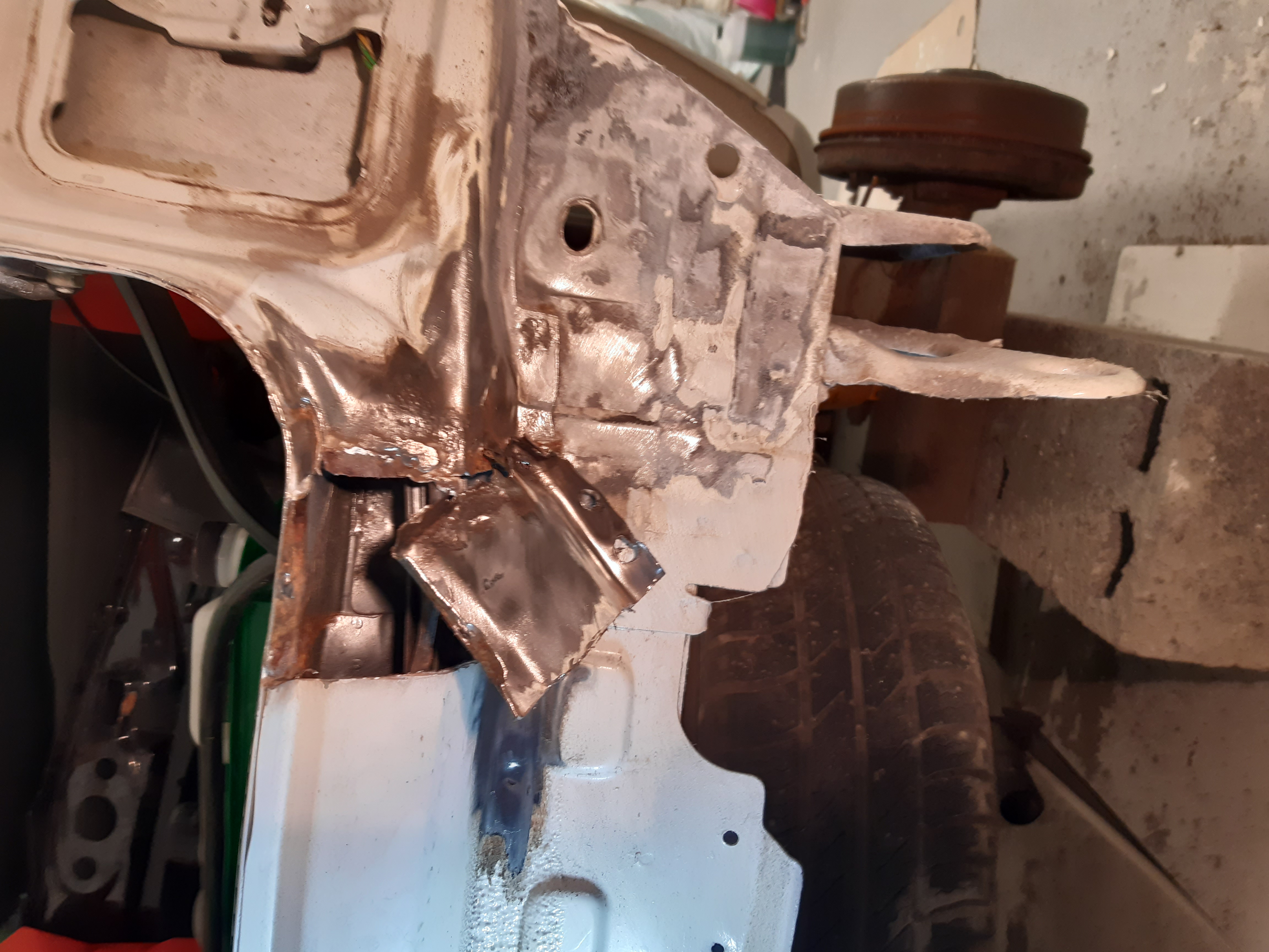

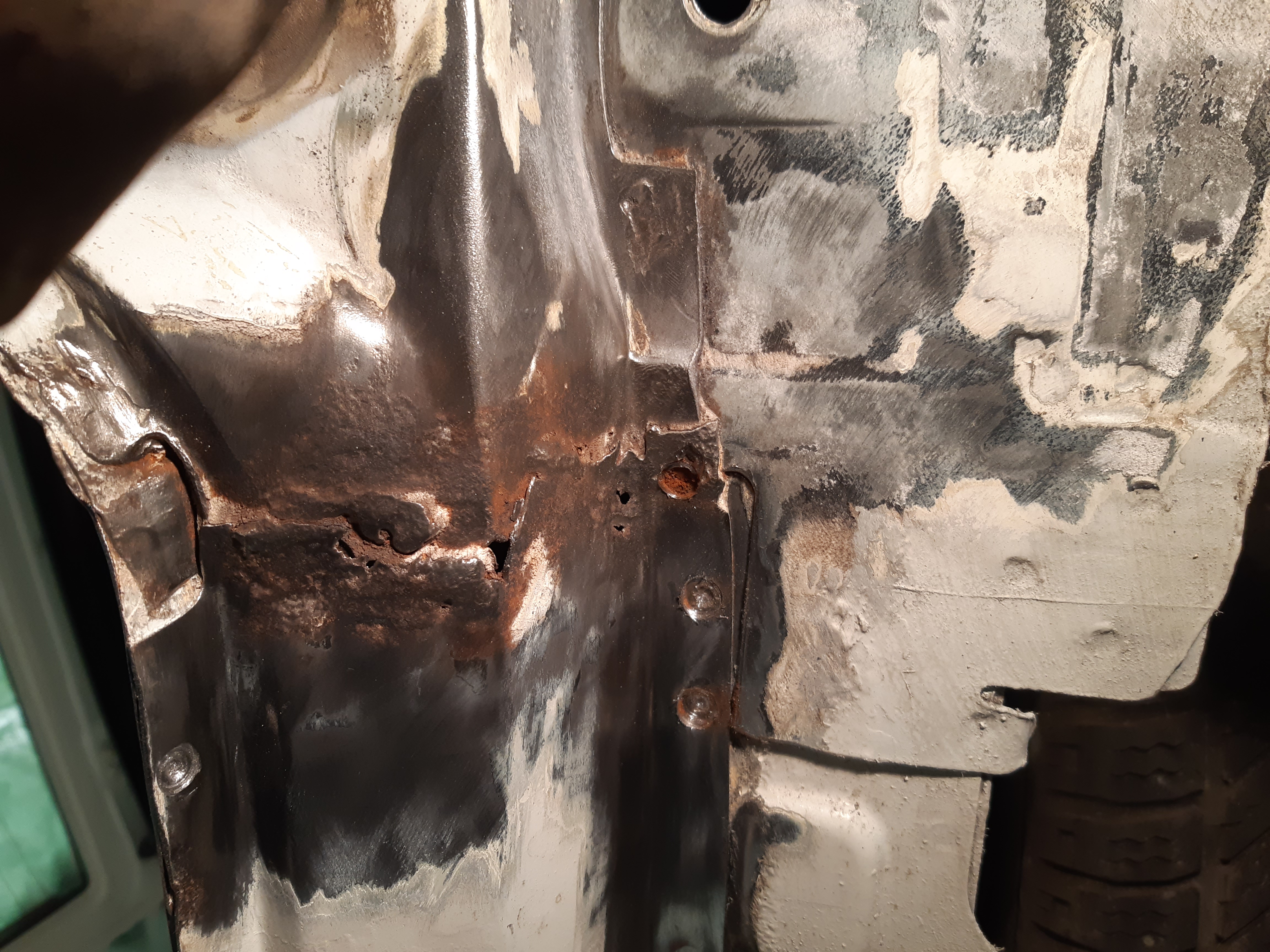

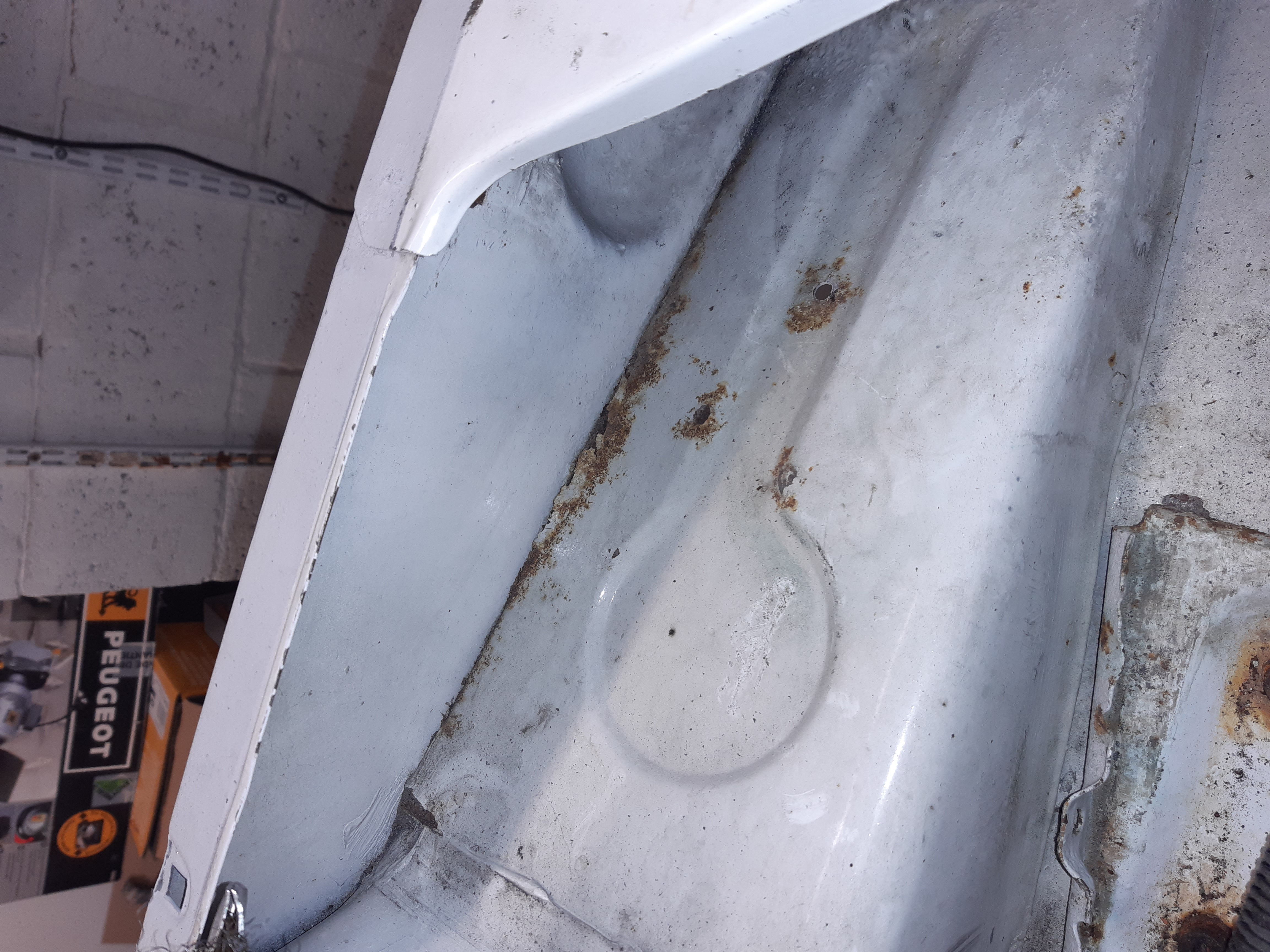

Aujourd'hui j’ai terminé la face avant,
Puis j’ai attaqué la traverse arriere qui été plus malade qu’à premiere vu, du coup, on découpe et je me suis attaqué à refaire la pièce. Le résultat est plutôt pas mal. Il me restera à la souder sur la caisse.
J’ai remarqué que là où la rouille était presente, c’est à chaque fois des anciennes réparations. Normal ou mauvaise préparation des supports?

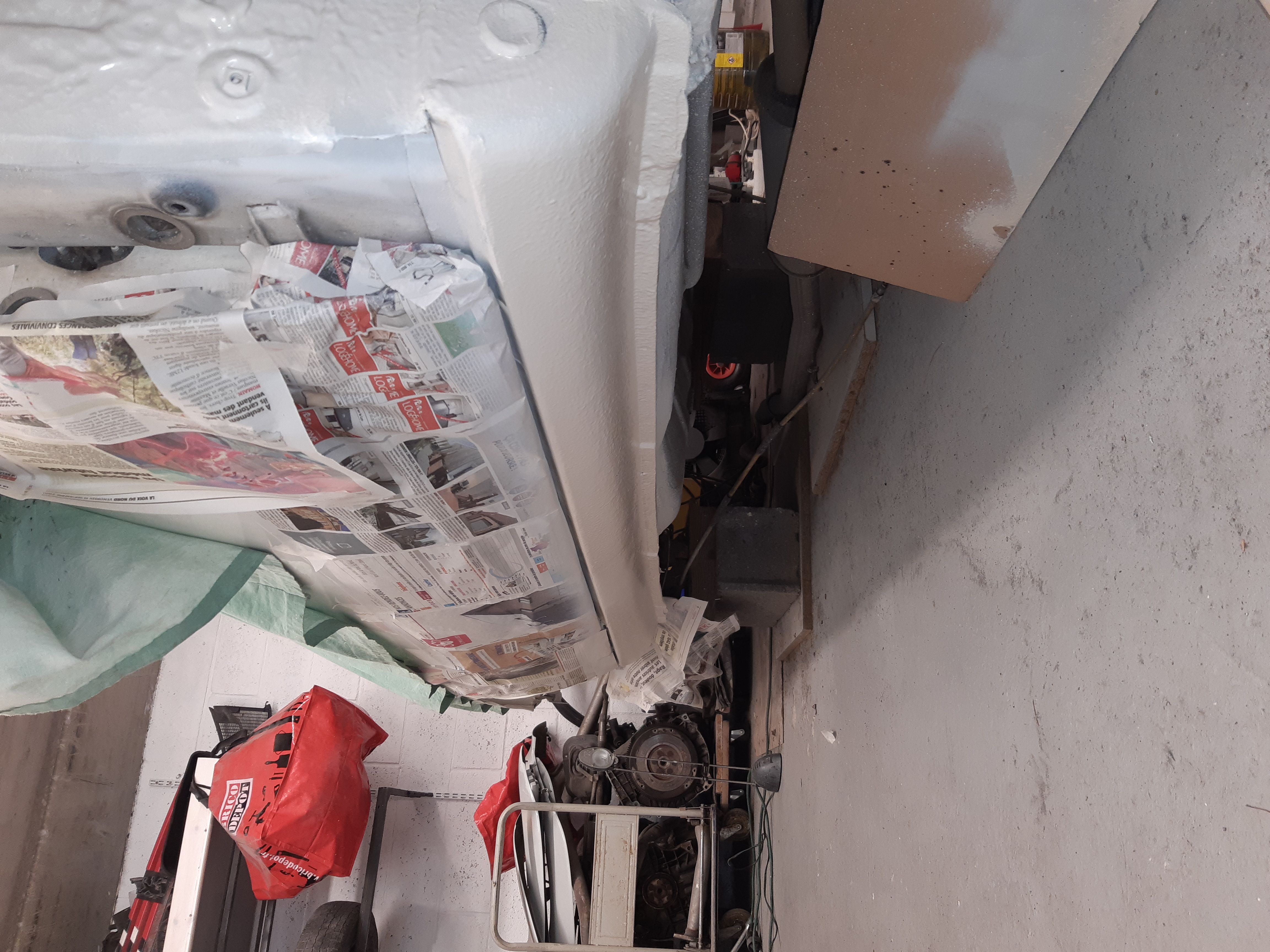

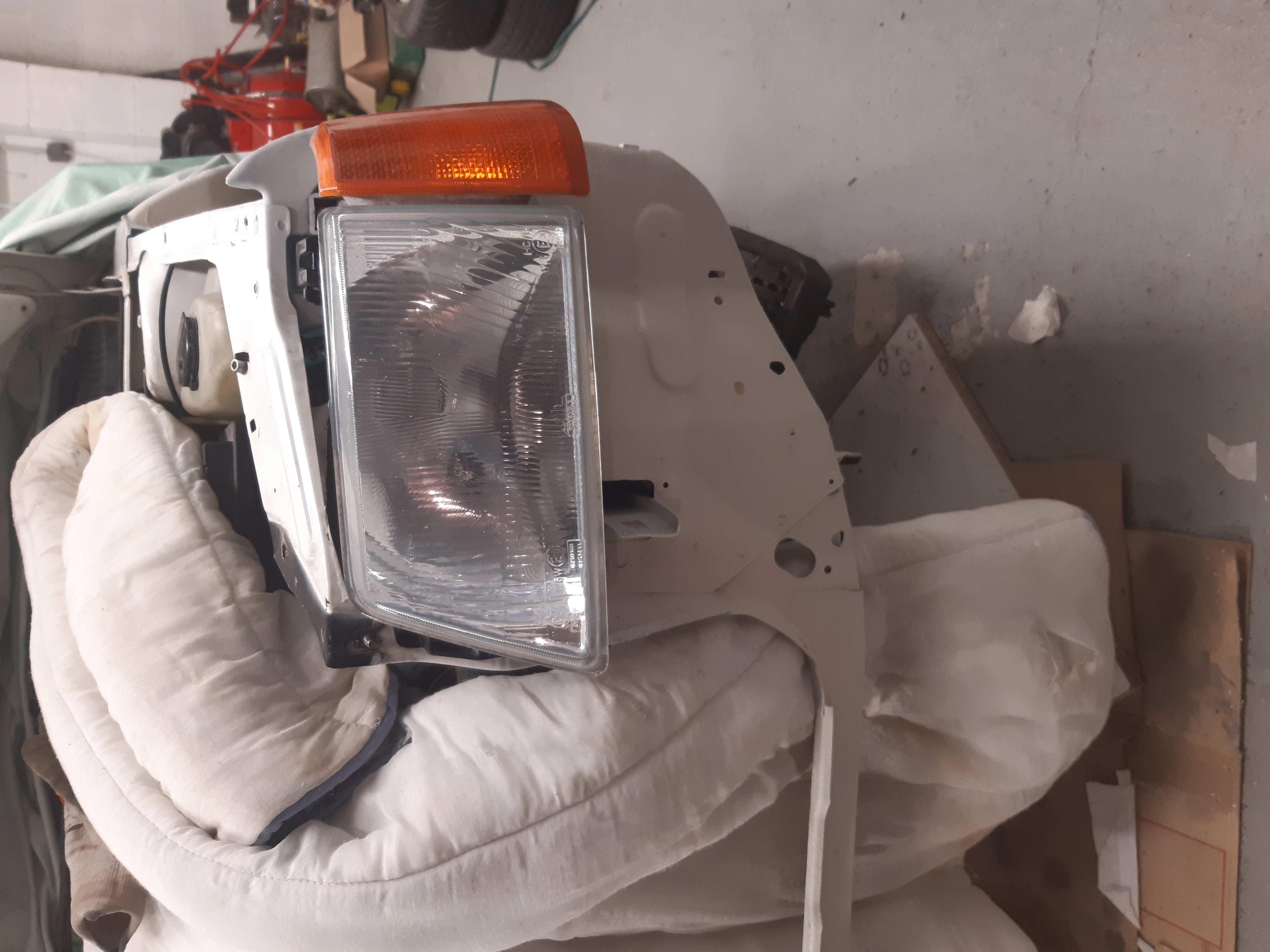

Quelques bricoles de faites ce soir,
Nettoyage de pièces, visseries, écrous, un coup de bombe sur les ferrues et le dessus de la tole de phare.
Début du remontage du côté droit.

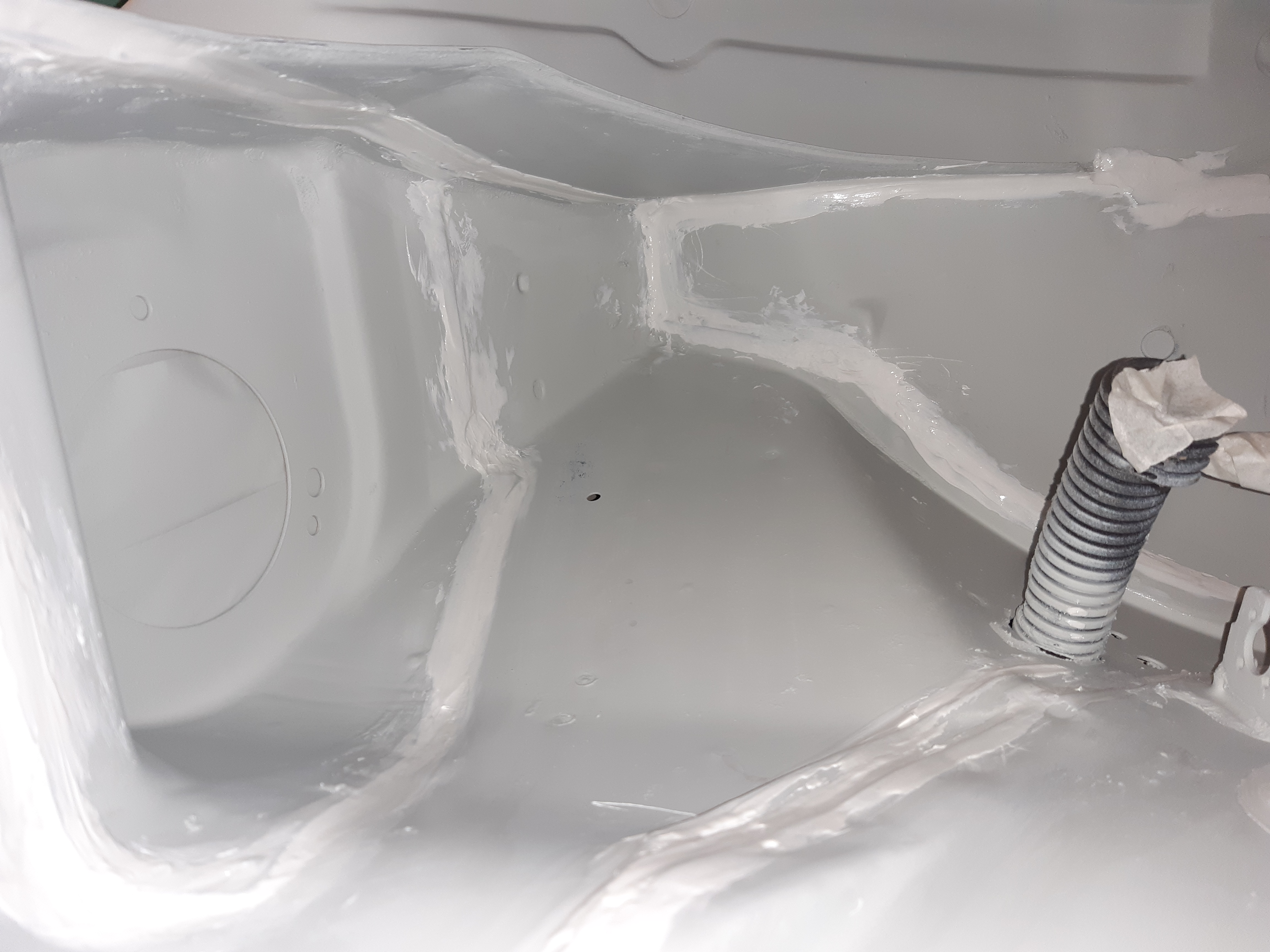

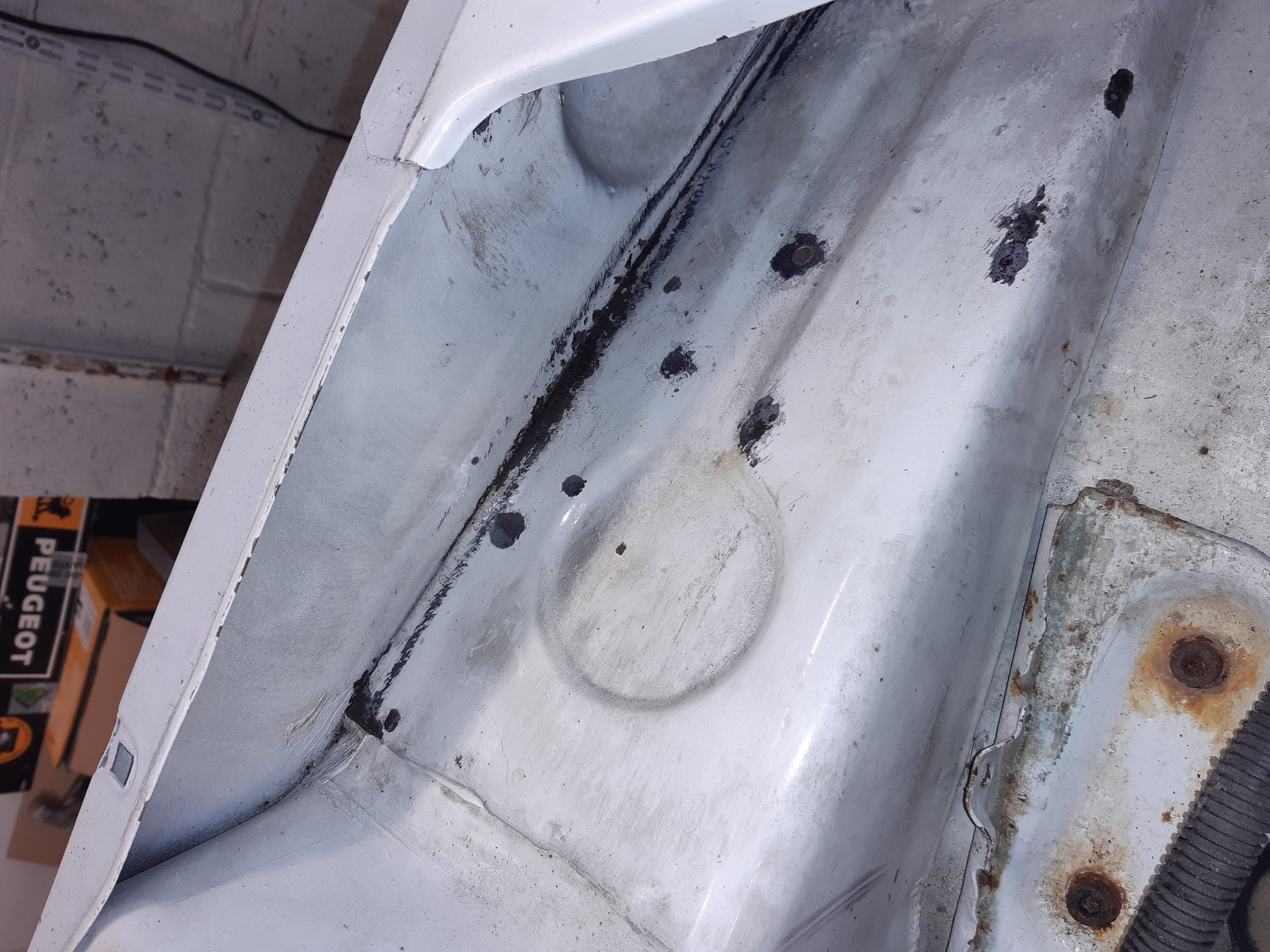

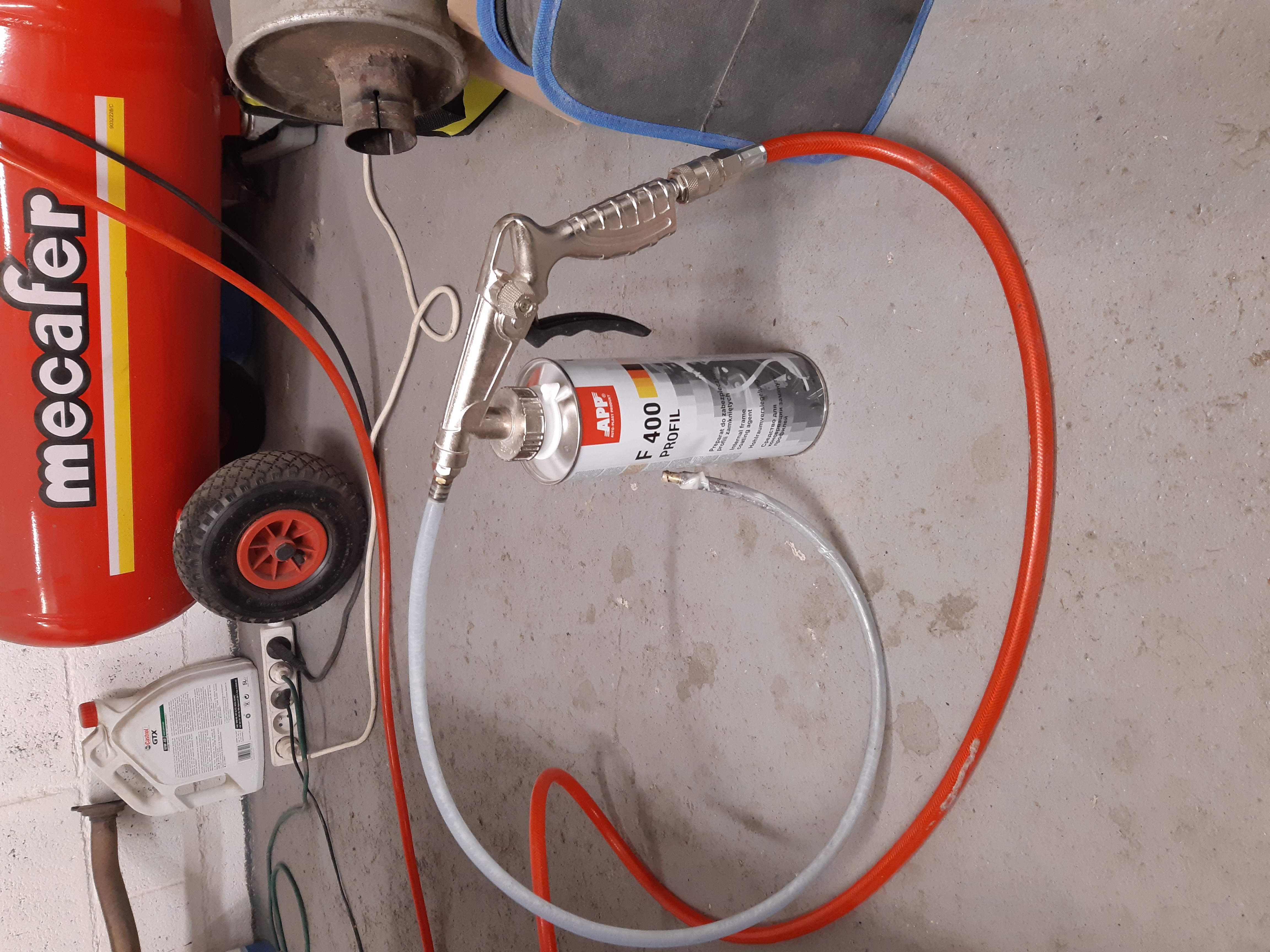

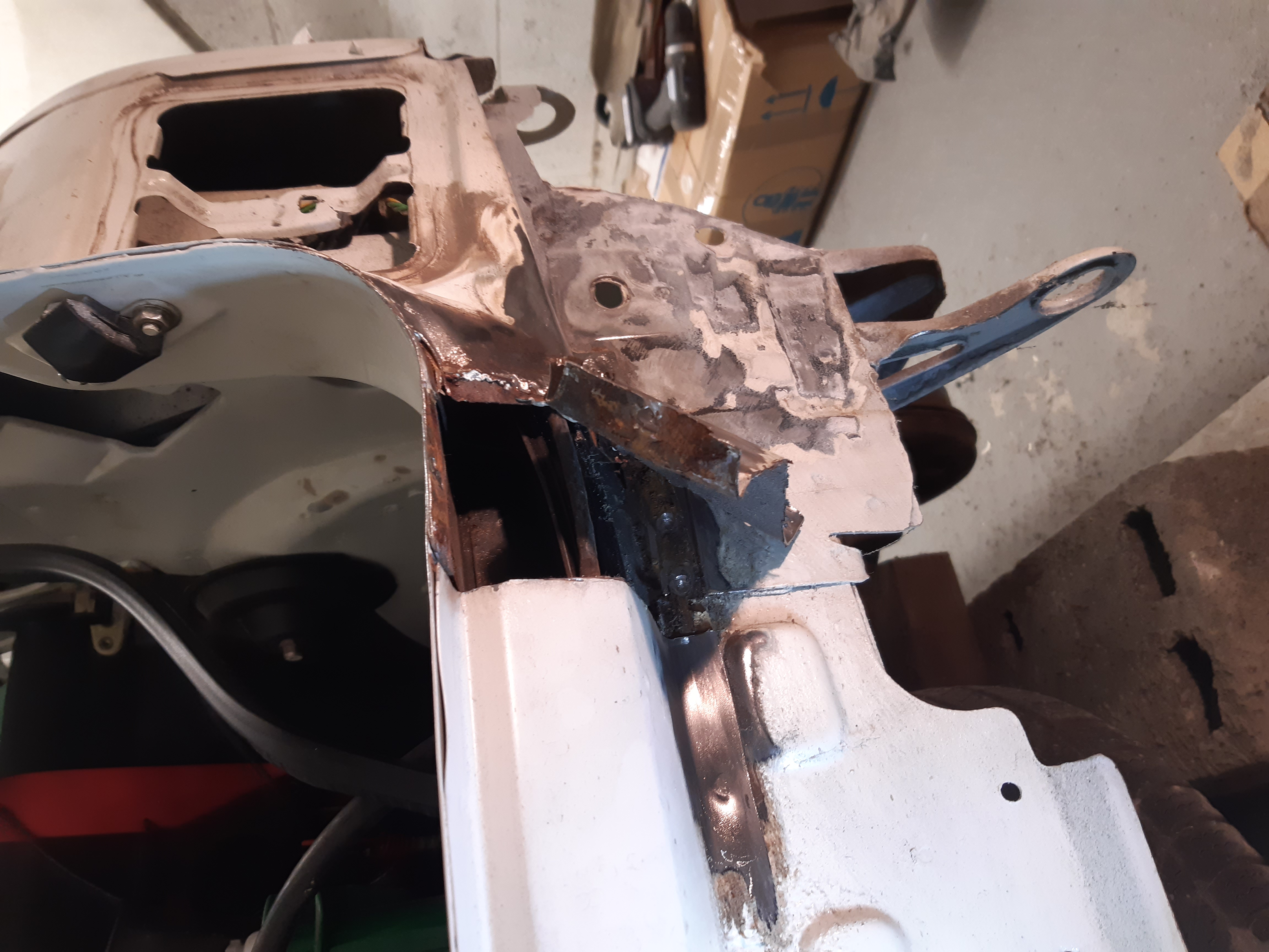

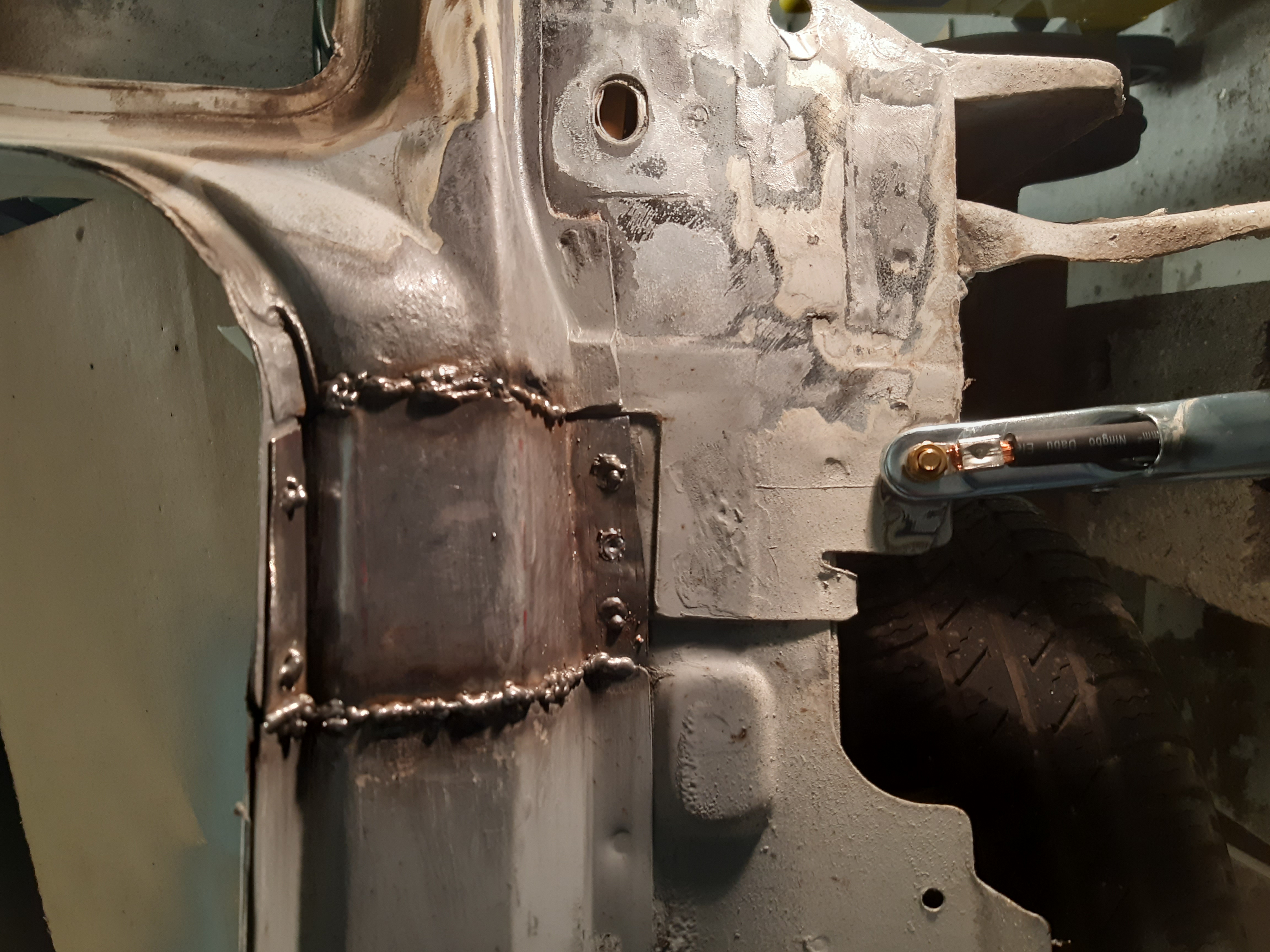

Encore une bonne avancée aujourd'hui,
J’ai soudé l’element sur la traverse arriere + un couche d antirouille.
Traitement des corps creux sur l’ensemble de la voiture.
Remontage de la face droite de la voiture et remontage du demi train avant gauche.
Nettoyage, couches d’antirouille et mise en peinture des divers ferrures.

Messages : 8744
Has thanked : 1220 times
Been thanked : 1585 times
Re: Un nouveau nordiste
Ça va, tu avances super bien !!!
La tôlerie c’est pas facile mais avec un peu de patience et d’entraînement, on arrive à faire un truc bien. :ok:
La cire à corps creux, c’est hyper important. Sinon tout ce que tu as faite sera pourri dans qqs années. ;)
