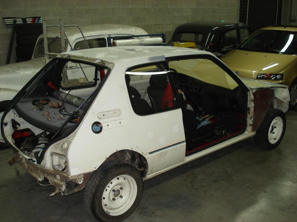

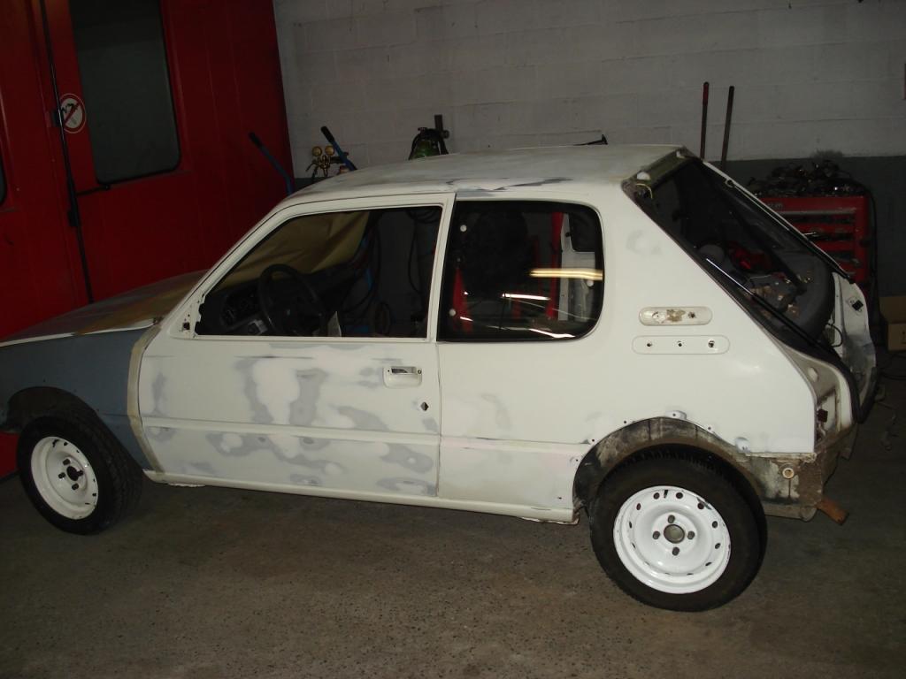

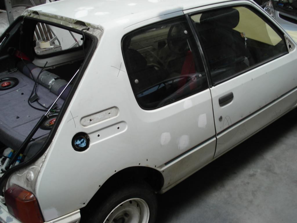

en voilà encore 2 :ok:

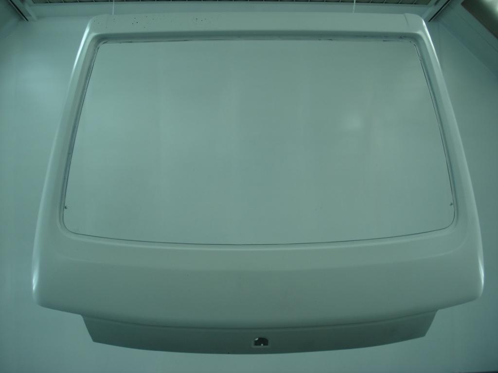

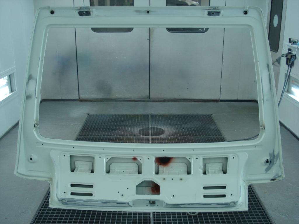

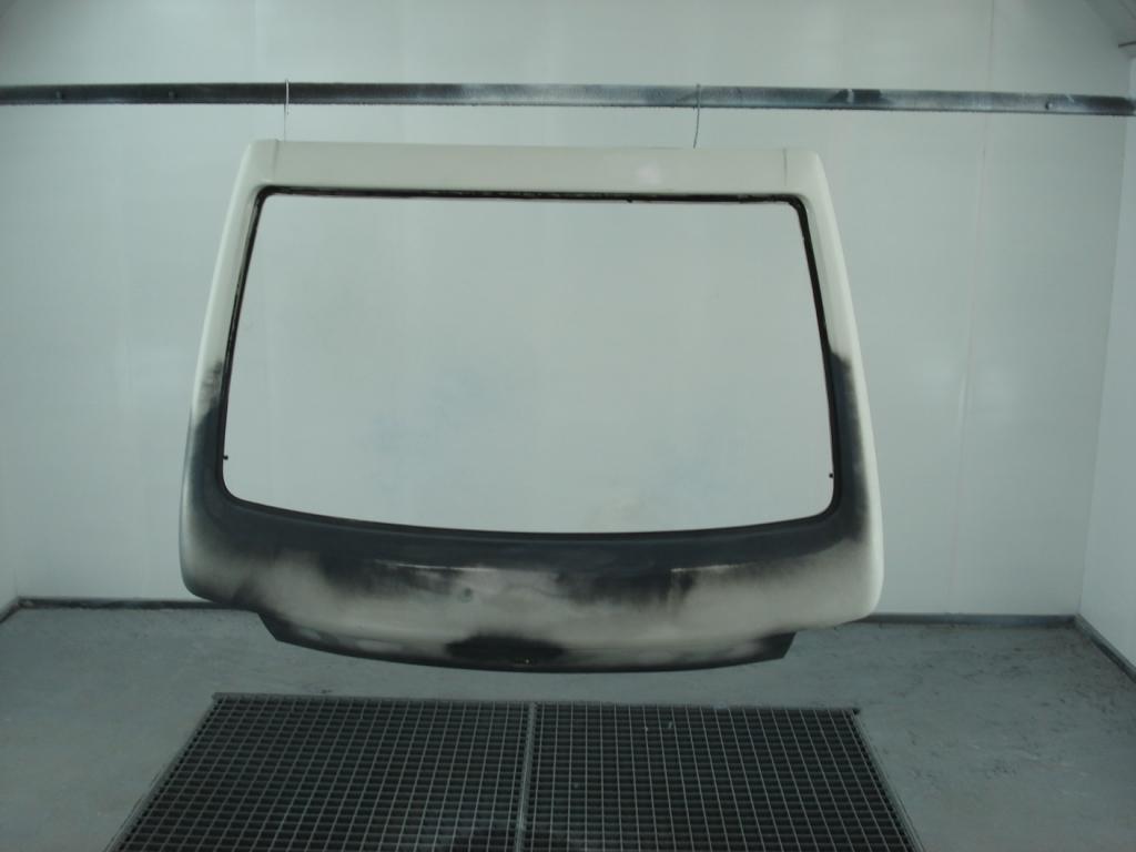

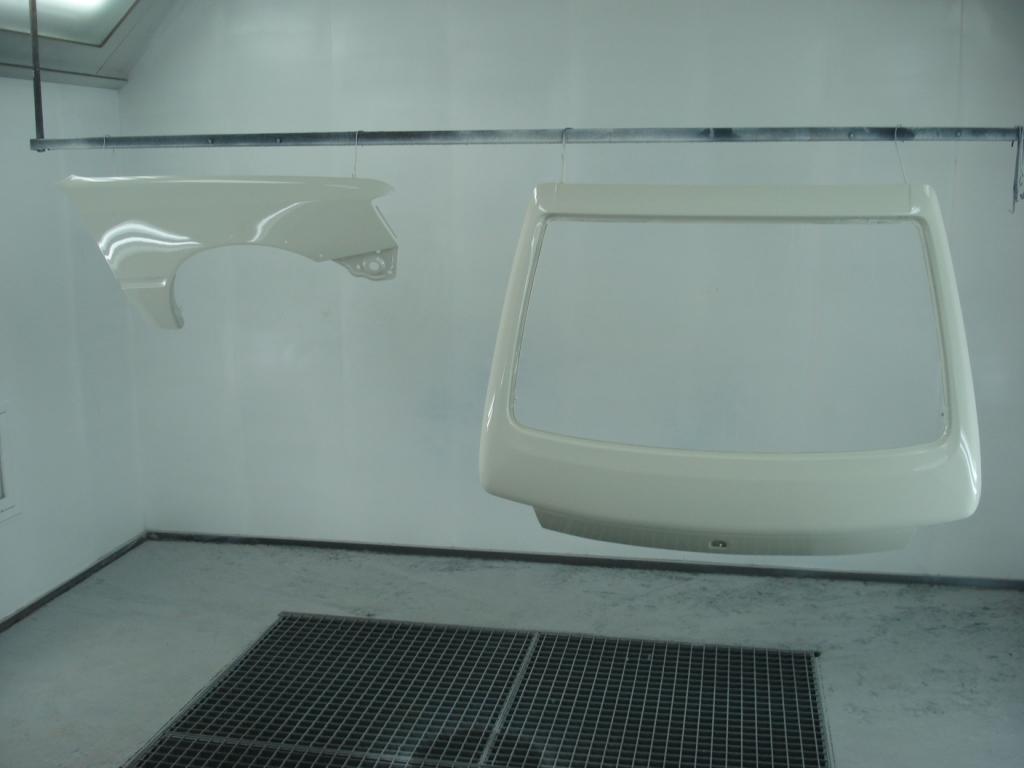

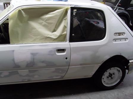

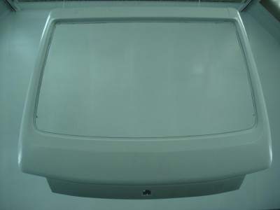

suite...

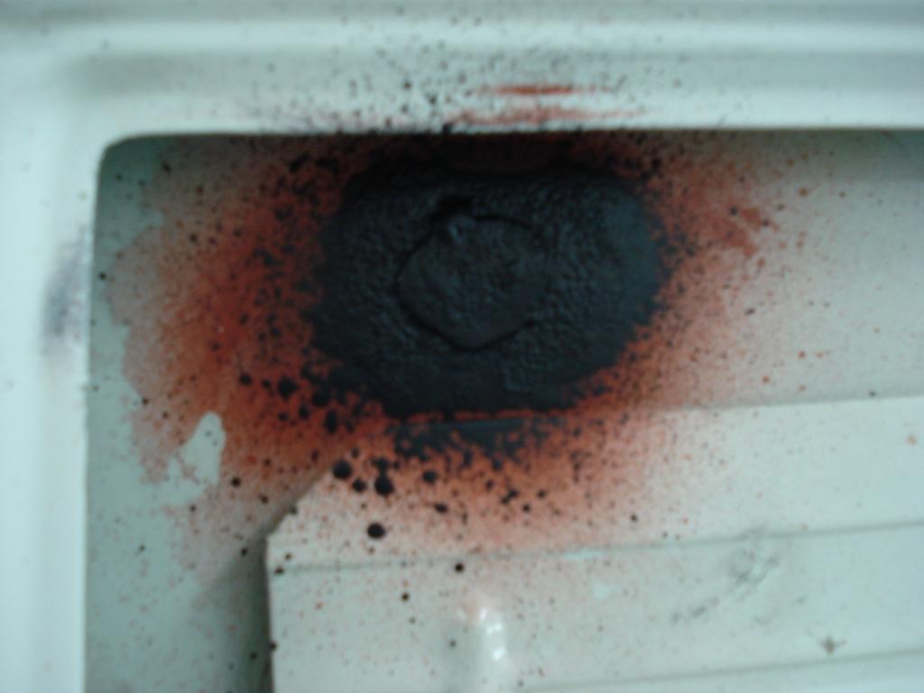

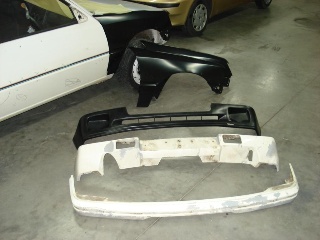

voilà j avais quelques heures pour chipoter sur ma N2 aujourd'hui alors je me suis attaqué au coffre et j ai décidé de reboucher les 2 trous d essuie glace et de lave glace en y soudant deux petites tôles par l intérieur ... j ai aussi reçu mes ailes avants et oui en commandant l avant droite qu'il me manquait le vendeur ma dit qu'il ne lui restait plus que 2 paires et c était les dernières alors j ai décidé de les prendre toutes les 5 a 26€htva pièce je pense avoir bien fais on ne sait jamais dans le futur :ok: a oui j allais oublier j ai aussi commandé les 4 grands autocollants pts pour les flancs <oo> !

Tu ne t'amuse pas en ce moment.J'ai lu ton topic elle avance bien ta N°2.
Continue à nous mettre des photos pour voir l'avancement des travaux. C'est génial <oo>

Et bin, on ne chome pas en belgique a ce que je vois :mrgreen:
Inutile de se poser la question si celà sera bien fait :p vu que c'est carrossier qui fait ça :mrgreen:
Beau boulot (bonne affaire pour les ailes avant <oo> 30€ttc l'aile neuve)
Si toutes fois tu en as 2 de trop je peux t'aider :mrgreen:
Pour ce qui est de boucher les trous de lave-glace (perso moi j'aurais laissé les caches :p ) tu as soudé, mis de l'antirouille et mis un coup de blackson, c'est ça :huh:
(je te demande parce que j'ai un hayon d'une 205 a faire comme ça ^_^ )
N'hésite pas a nous faire part de l'avancement et surtout n'oublie pas les photos :ok:
le bouvreuil
Messages : 639
Localisation : belgique
Has thanked : 9 times
Been thanked : 10 times
Re: mes tu 24 belge !!!
Message par le bouvreuil »
oui oui c est bien ça j ai soudé ect ... j'ai hésité avant de souder puis je me suis dit si ça ne va pas j ai encore deux coffres qui traine alors y aura plus qu'a ... :lol: désolé mais colibri m a déja prit 2 ailes :blush:

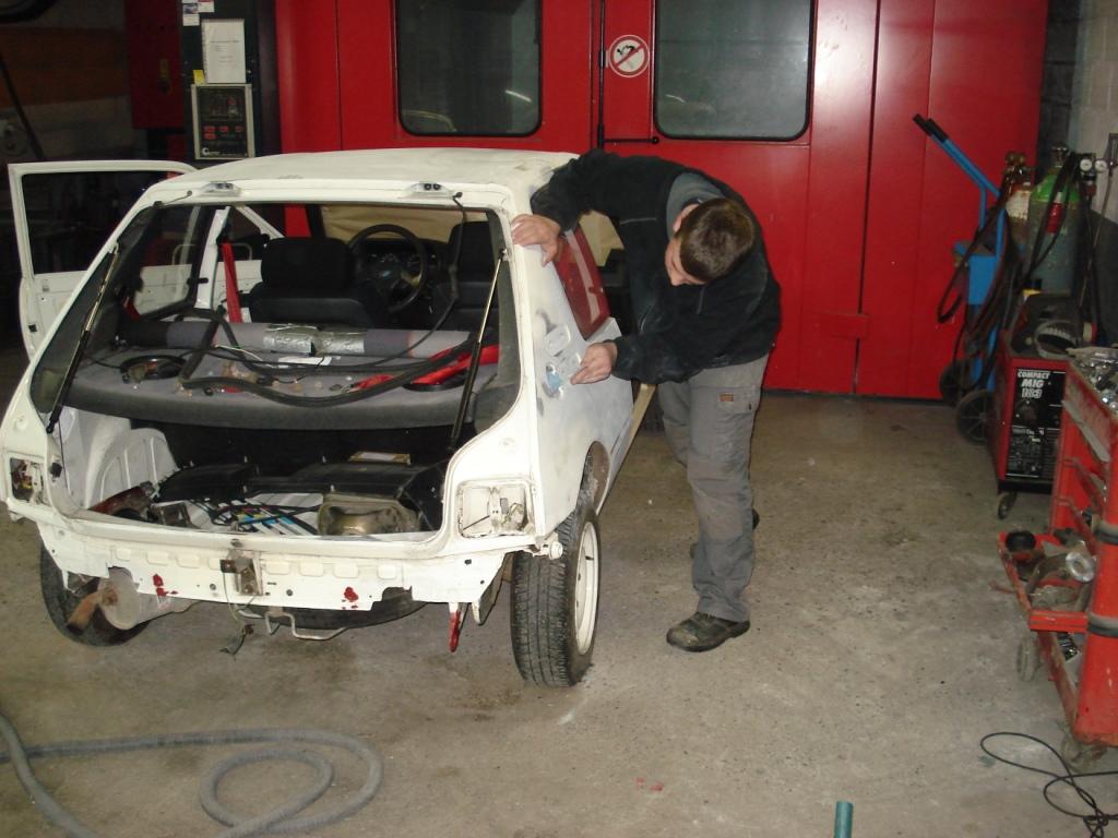

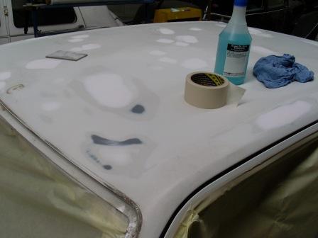

voilà les mastics sont fini demain on cache puis on surface le reste :ok: ps: j ai fais poncer mon apprenti (romain) y commence a aimer les webers :lol:
