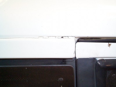

Je viens de m'apercevoir qu'il faut que je change les portières.
Vu l'angle, elles ont été forcées par le passé.
