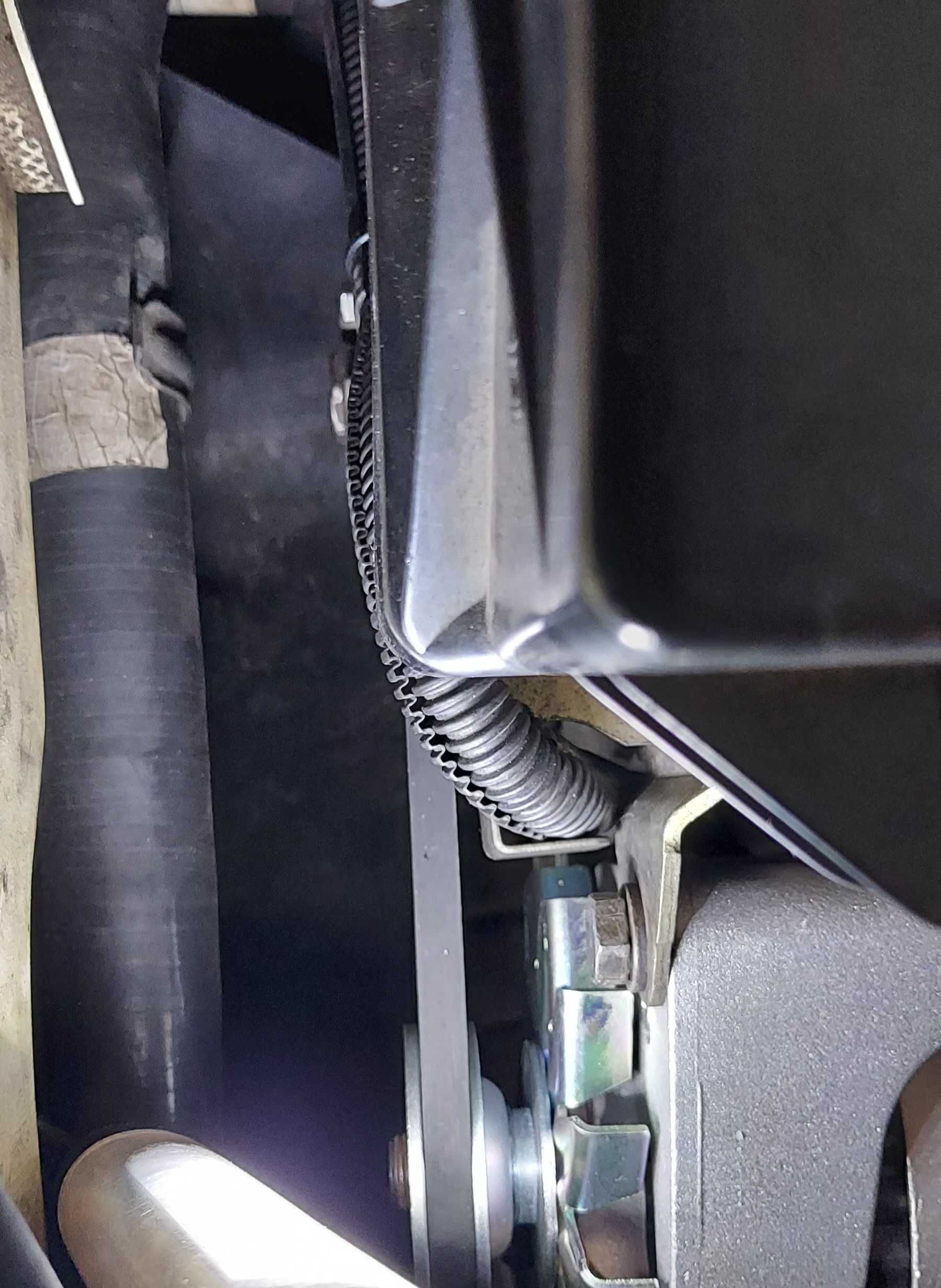

Je ne l ai pas démonté, puis avec l autre alternateur j étais bien axé

Il se peut que la bague entre la poulie de l'alternateur et le corps de l'alternateur,soit pas à la même cote...j'ai eu le pb sur l'ax...j'espère que tu as tjs le vieux <oo>
Messages : 6132
Has thanked : 513 times
Been thanked : 722 times
Re: ma ptite rallye de 89
J'ai changé le miens en Mai.
T'as quelle ref ? Je regarderai mieux quand je ramènerai la 205 à la maison :mellow:
Tu as une photo ? C'est très décalé ?

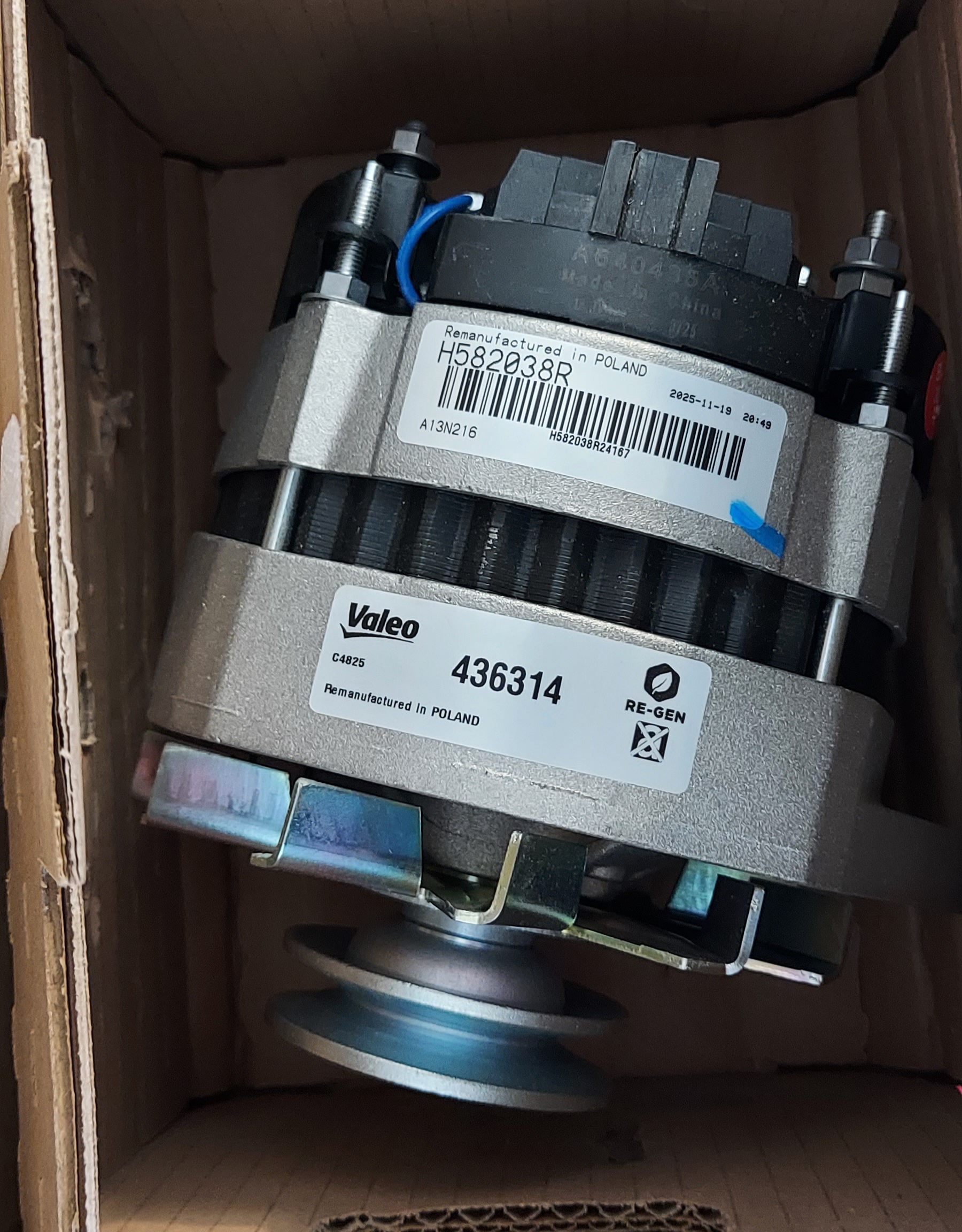

ledouze a écrit : 07 juin 2026, 20:29 Il se peut que la bague entre la poulie de l'alternateur et le corps de l'alternateur,soit pas à la même cote...j'ai eu le pb sur l'ax...j'espère que tu as tjs le vieux <oo>
Malheureusement non, vu que c était un échange standard :blush: , le pire.c est que j ai hésité de rendre celui qui était sur la voiture ou celui qui traîné sur une étagère.
J ai bien l impression aussi que c'est cette fichue bague qui est en tort

Moi, j'avais 4 mn de trop sur la bague du nouvel alternateur

ledouze a écrit : 08 juin 2026, 09:17 Moi, j'avais 4 mn de trop sur la bague du nouvel alternateur
C est a peu près ce que j ai de trop

Malheureusement non lolo, l'alternateur est partie en échange standard

Fait usiner ta bague ..si tu veux , je peux regarder sur le mien

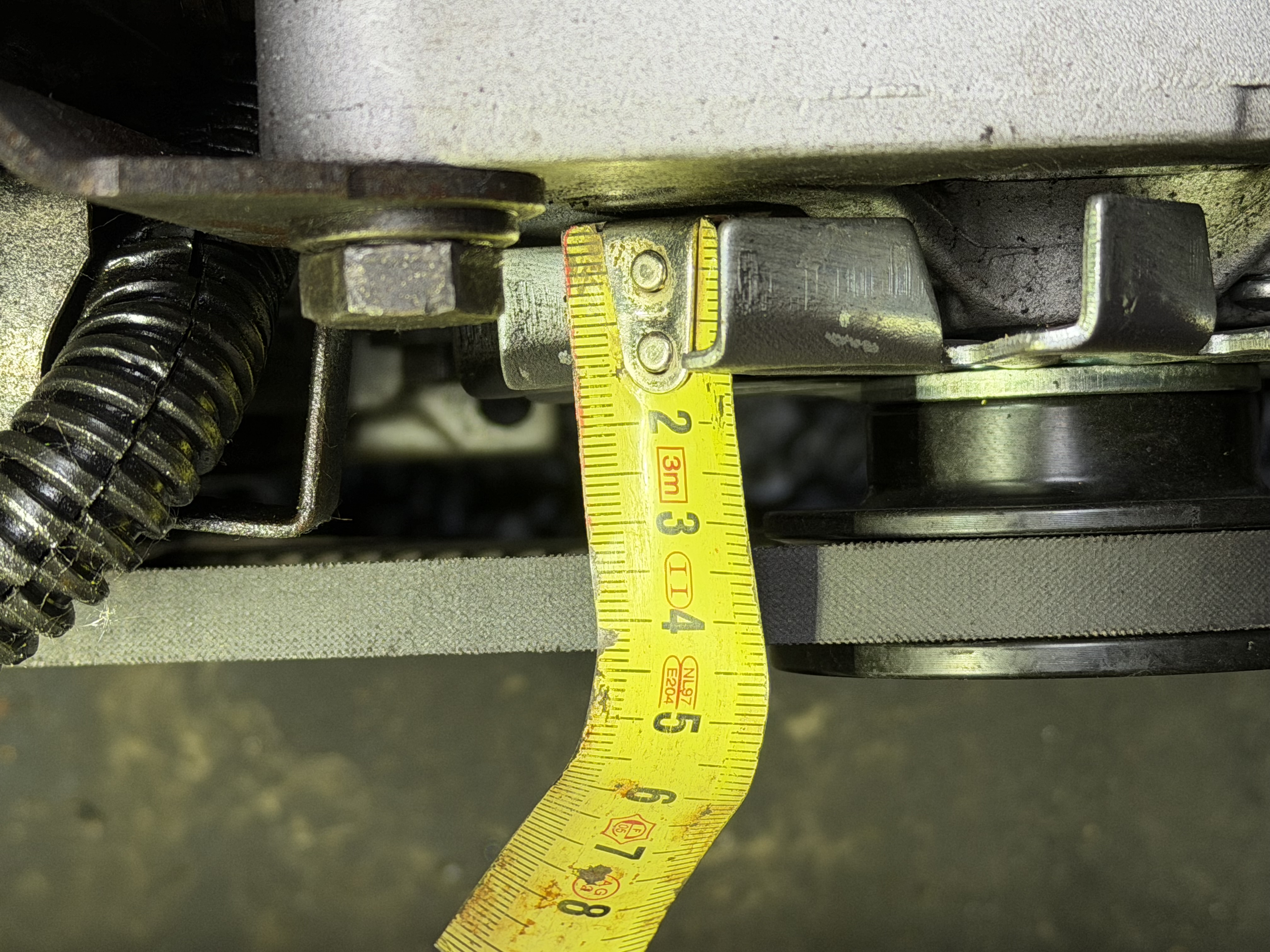

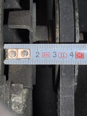

Coucou mon petit Séb'
Hier soir en rentrant, j'ai pris la photo avec la mesure de mon alternateur. En espérant que cela puisse t'aider ;)
Je suis; du corps de l'alternateur à la fin de la poulie à 4,5 cms.
