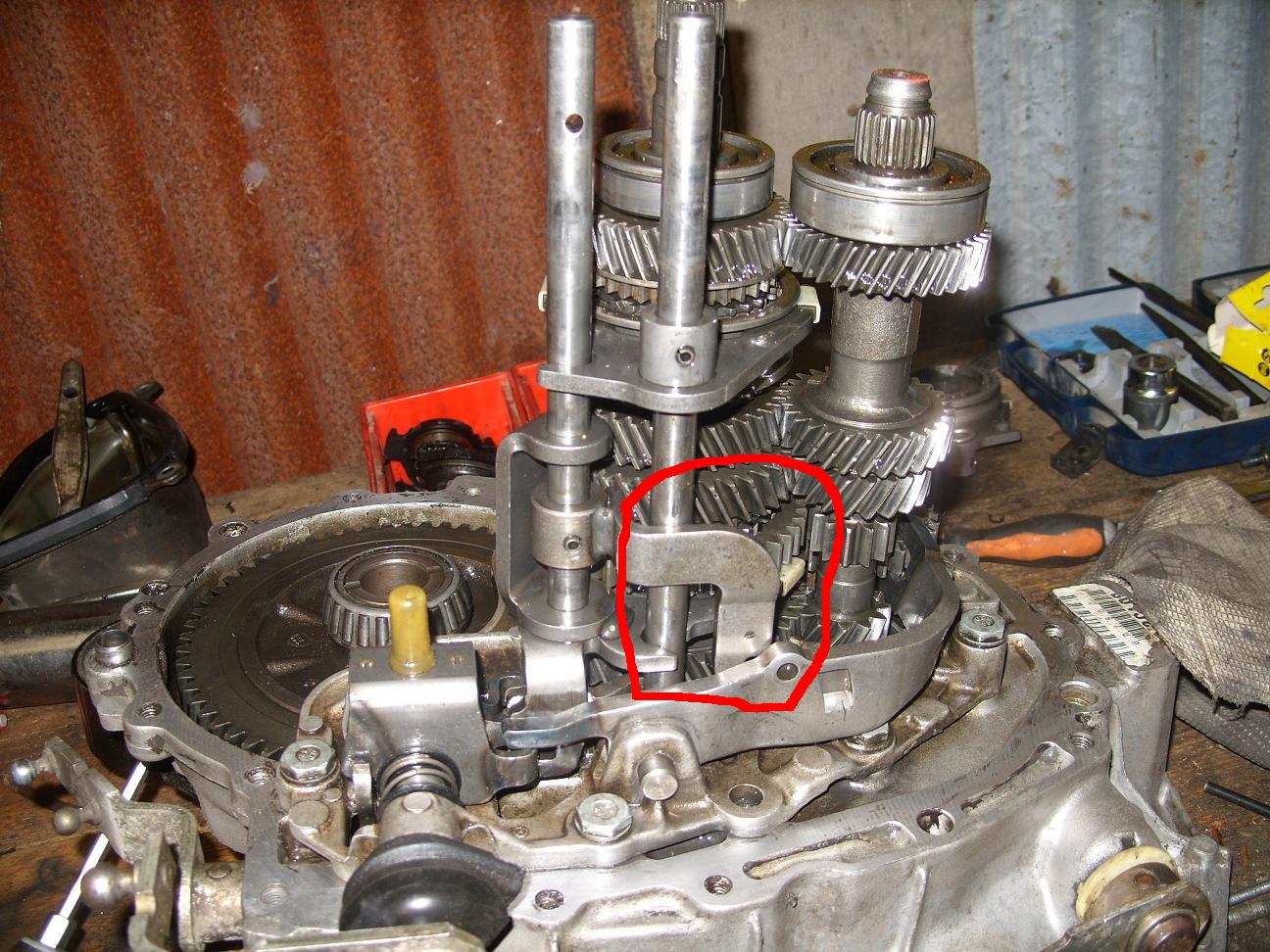

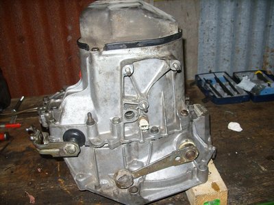

c'est pas encore remonté
pour le moment la boite est assemblé, le probleme venait de la piece entouré
Mon pere a bien nettoyé la boite :ok:
prochaine etape remontage dans la voiture

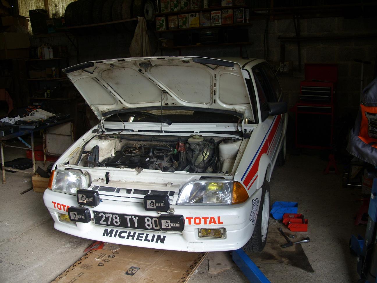

la voila sur ces roues si tout ce passe bien demain soir elle roulera B)

C'est bon elle roule enfin, on aura quand même mis presque 2 mois pour réviser cette boite :mrgreen:
Ca fait du bien de l'entendre tourner avec son bruit caractéristique et sans entendre le bruit de roulement de BV
