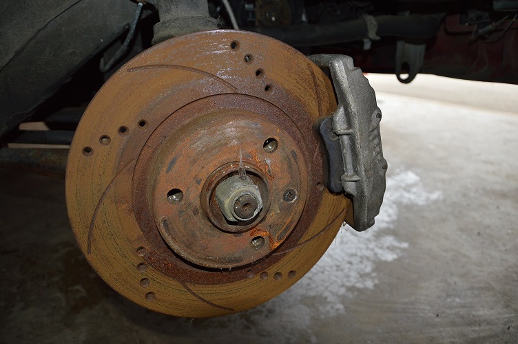

Pour ce qui est des freins, j'ai été surpris par le montage qu'il y a d'origine sur les phase II.
Une photo de mes freins tout rouillés pour illustrer:

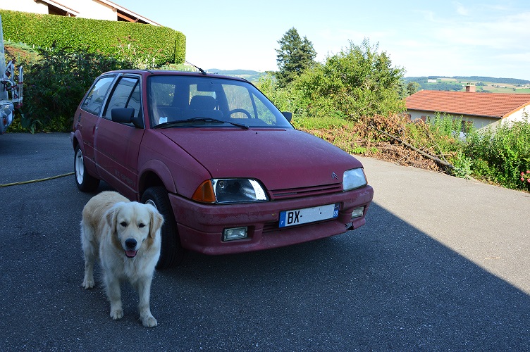

J'ai réglé mon problème électrique lié aux feux de croisement (chute de tension à la mise en route).
La cosse qui se prend sur l'ampoule coté conducteur faisait contact uniquement sur 1 des 3 broches (celle du haut) et ce malgré l'apparence de la cosse. De plus, une masse avait été rajouté, sur les feux de croisements justement :wacko:
Cosse remplacée, masse enlevée, j'ai retrouvé un fonctionnement normal des feux.
Je m’étais préparer à remplacement du faisceau si besoin.
Me reste à trouver des feux car ils sont vraiment en mauvais état...

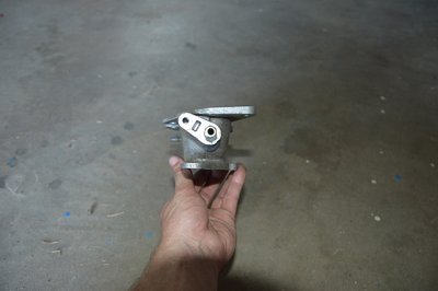

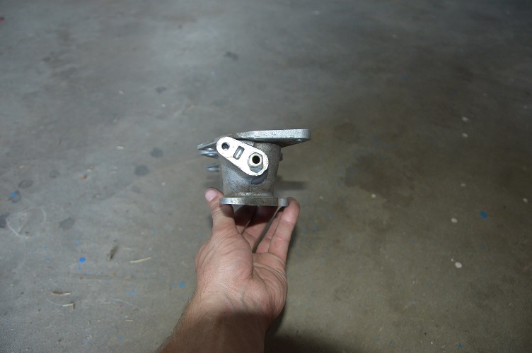

J'ai également remplacé la pipe d'admission de 205 rallye modifiée afin de ne pas toucher la direction par une pipe d'AX sport.

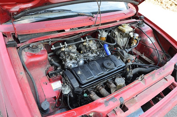

J'en ai profité pour me pencher sur les DCOM 10&11 car elle tournait vraiment mal.
Inauguration du Carbtune, réglage de la synchro, Un cylindre ne donnait pas, j'ai eu du mal à le retrouver.
Puis réglage succinct de la richesse.
Et bien le jour et la nuit!
Après tout ça, pas le choix, j'ai du faire un petit tour avec :rolleyes:
Mais ce fut rapide car elle a chauffée un peu. Mauvaise purge suite au remplacement de la courroie de distribution je pense.

En mode cyclope
En mode cyclope
Avec la pipe d'AX
Avec la pipe d'AX
La pipe de 205 modifiée

Ca modifie l'angle de fonctionnement des carbus, ils sont moins horizontaux... peut être une des causes...
Aubrey
Messages : 916
Has thanked : 49 times
Been thanked : 46 times
Re: AX Sport ph2 Rouge Furio
Message par Aubrey »
Je me suis dis exactement la même chose.
Ça doit jouer sur les niveaux de cuve et je suis pas sûr que l'ancien proprio l'ai pris en compte.

J'ai eu le même style de pipe d'admission quand j'avais mon 1300 (usinée en biseau!) , j'en ai fait des tours à Ledenon et Alès!!! le seul problème que j'ai rencontré et au final la casse de cette pipe au niveau d'une oreille...(pas de barre de soutien + peu de matière!!!) :blush:
Edit: j'avais fait usiné la mienne côté culasse...
Messages : 37186
Has thanked : 2587 times
Been thanked : 1762 times
Alors ça n'influence pas :lol:
